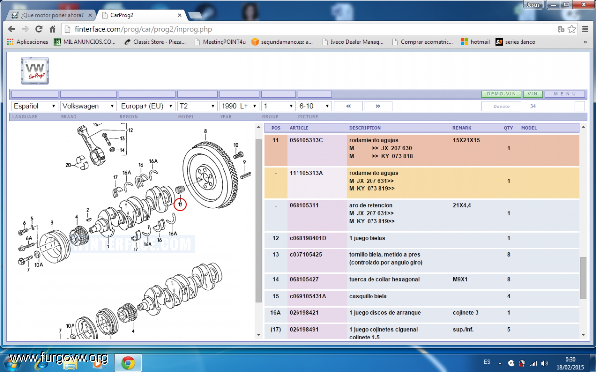

Ya me puse con el cambio de motor, el rodamiento ese del primario que se habla tanto, ¿donde va?¿es necesario cambiarlo en un 1Y?
susosg
Va justo en el centro del volante motor en el cigüeñal. Es imprescindible para centrar el primario del cambio independientemente del motor que montes.

susosg
Una imagen vale mas que mil palabras.

vw111
ok, ¿la referencia hk1516 es valida?
