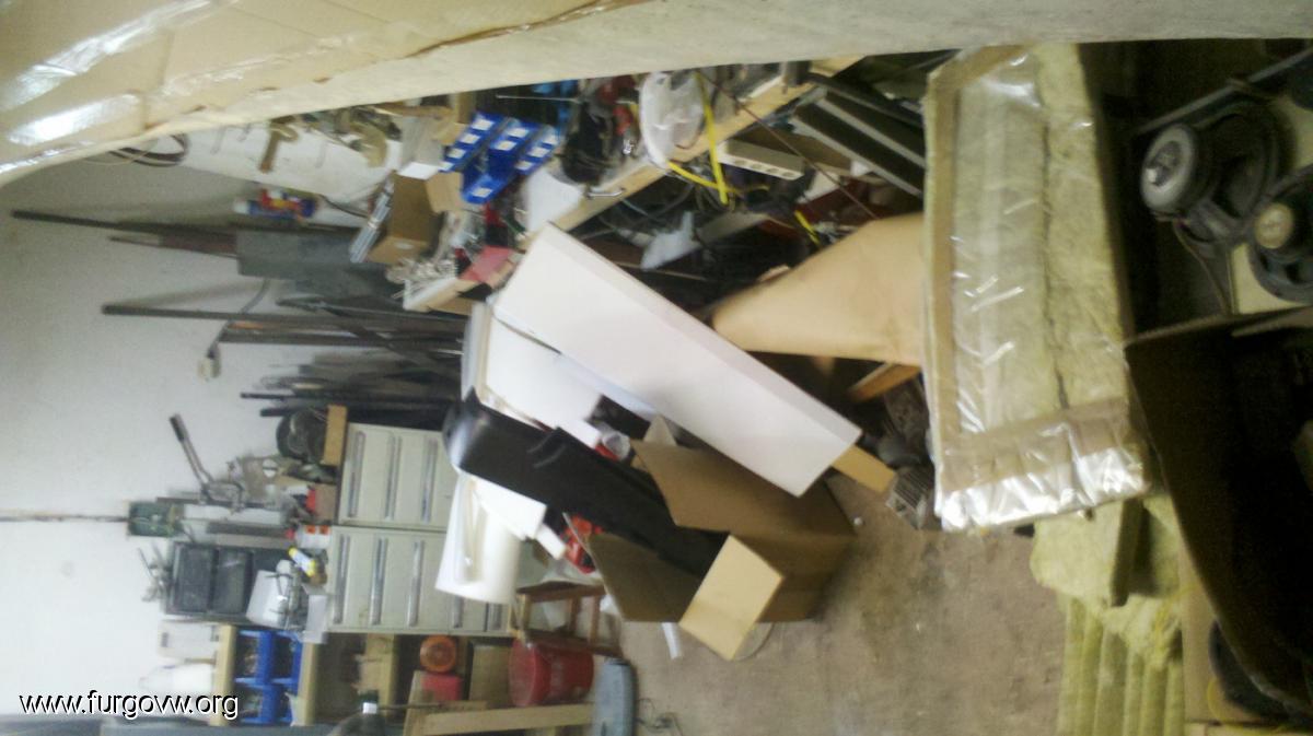

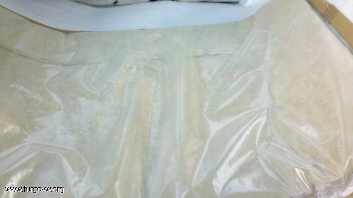

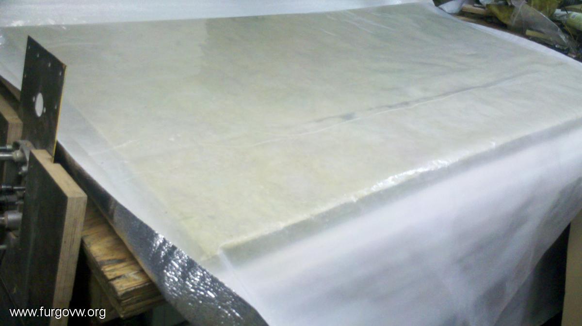

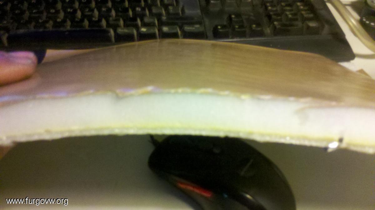

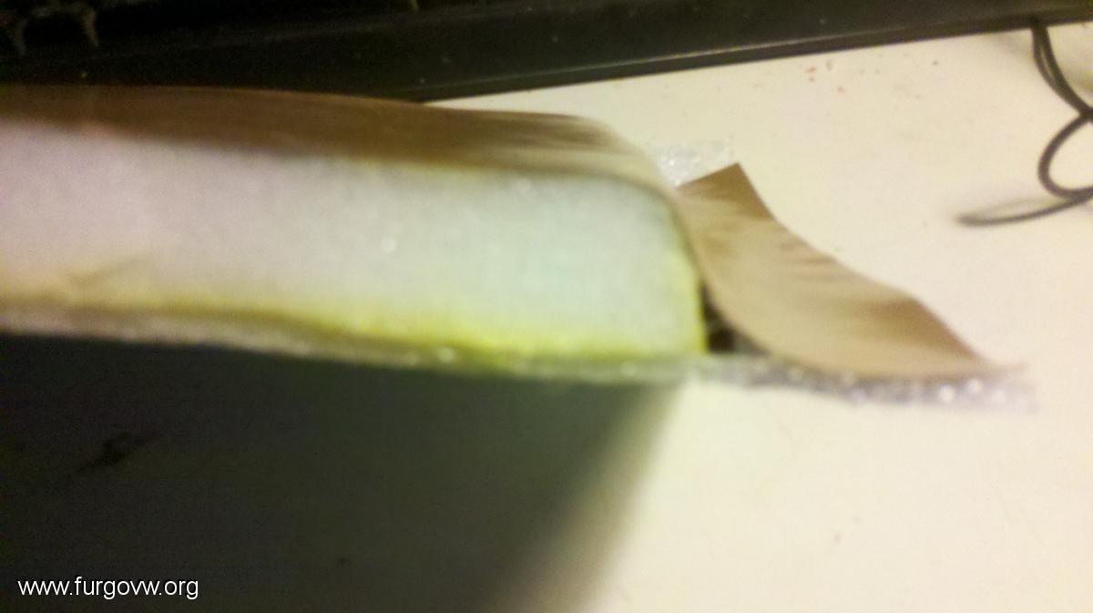

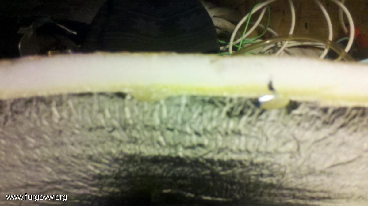

Aquí están, lo primero el mensaje anterior te conteste desde el móvil, por que encima que me dais consejos y opiniones, no quiero menospreciarlos por eso la respuesta anterior. El tema es embolsar el aislante para que no coja humedad..
probé esto:
y quedo así..... :(

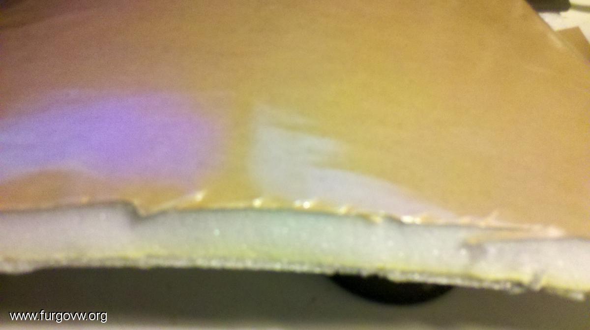

y dándole vueltas a la cabeza. y a los 20mm de hueco que tiene el techo.. pensé esto.
y ahora esta mi solución..
son fotos de un corte en una pieza de prueba va cerrada las 4 caras.
La solapa esa que lleva para sellar el conjunto se queda en el bastidor pegada con doble cara y  entre ellos con  PU max.
que da sellado y tiene algo de rigidez. así que no se me descolgara tanto y podre poner el techo ( que ya le he puesto las tuercas remachadas, con otro de mis inventos ).
que os parece??
como veis soy un tío con la mente inquieta y acceso a muchas herramientas.
PD perdón por las fotos que no móvil no enfoca bien.

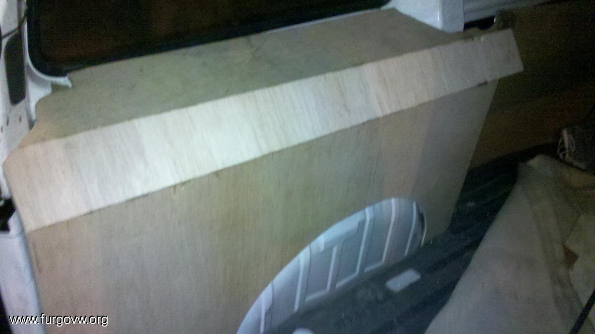

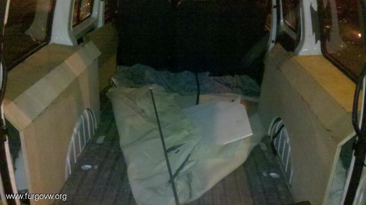

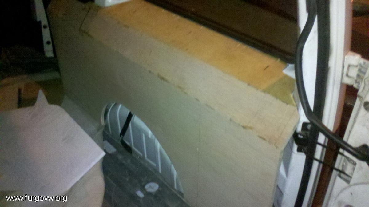

Bueno aquí alguna novedad. los muebles de atrás. despues de varios moldes en cartón, encajan bastante bien. con la idea de aprovechar al máximo los pasos de rueda.
Luego la quiero poner una chapita de madera de 4mm mu bonita y redondearla bien.
Y pendiente de arreglar electrónica y meterle.

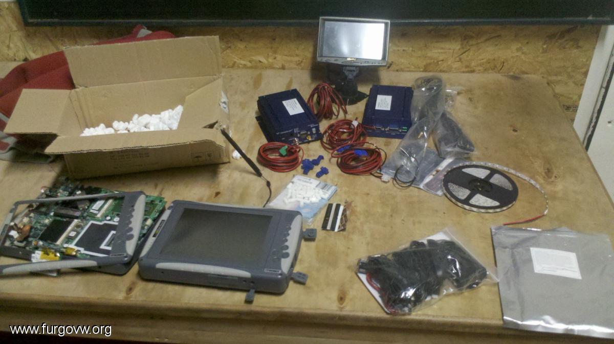

2 bases de localización gsm/gps que no se como programar ni usar, pero esto debe valer si no comprare un gps USB y a correr. 2 itronix, 1 pantalla lilliput de 8.4 , la tira de led, sensor de parking, aparte de los crossover, subufers y twiter que tengo para ponerle.
y la que tengo liada en casa, de esta mi novia me echa de casa...
y me falta el suelo, asientos y demás... uffff y con el frió que hace. Que envidia me dais los que teneis garaje yo del sotano a la calle 10.000 y un paseos.

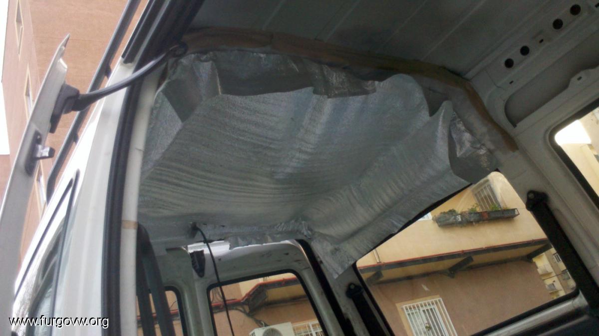

No solo instale el sensor de parking y poco mas. limpando y con los paneles de atras a medias.ahora los tengo un poco mas avanzados y el aislante del techo puesto pero con el movil salen unas fotos malisimas y esta la pantalla medio rota, a ver si pido una camara en codiciones y empiezo a documentar el curro.
