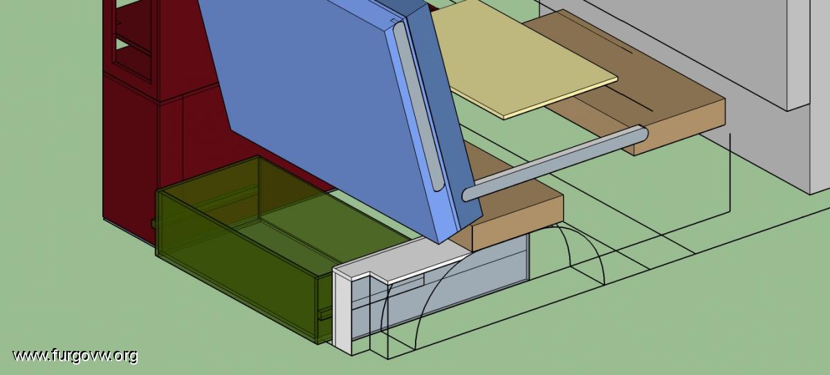

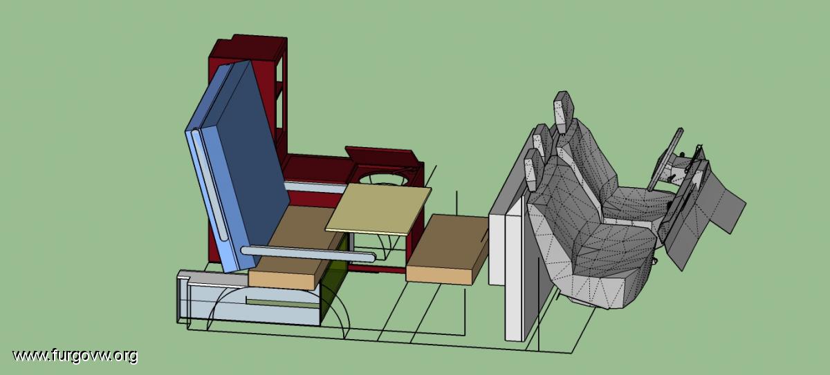

Mi furgo es 6 plazas, el eje del proyecto se basa en crear una tercera fila de asientos pero solo para "estar", nunca para viajar.
En todas las imágenes en gris aparece lo que ya tiene la furgo (las dos filas de asientos) lo demás serían los muebles que añadiría.

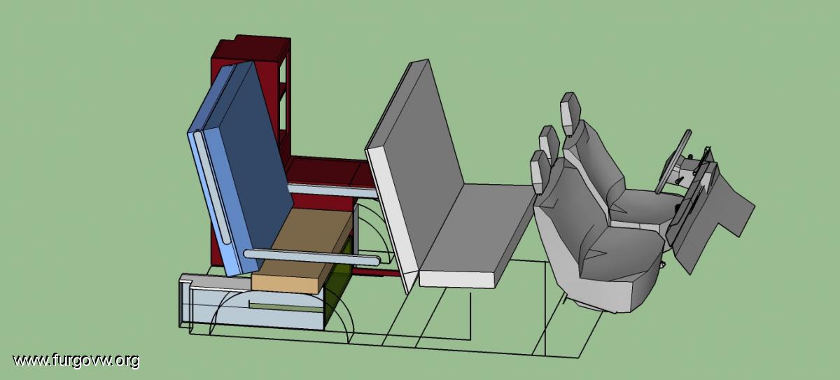

Modo viaje:
El respaldo del asiento trasero para viajar lo llevaría tumbado para que no quite visivilidad (que de por si es poca) además que es mas seguro puesto que hace de bandeja separadora para la carga.

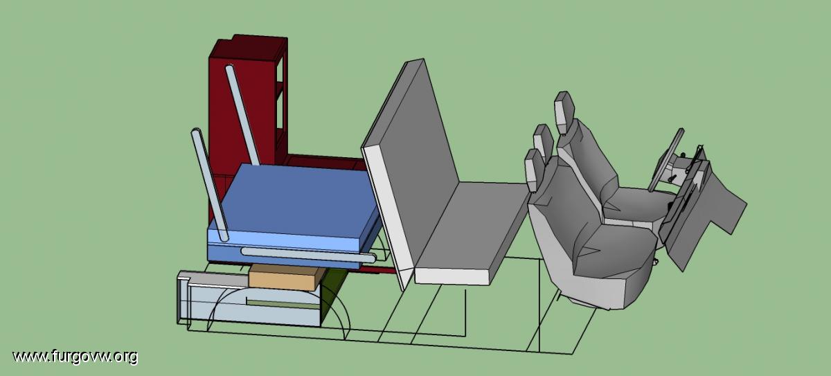

Modo salón(el asiento trasero es solo para modo camping, no para viajar), la idea es plegar los asientos traseros de viaje hacia delante dejando así un espacio amplio, poner una mesa y una pequeña banqueta plegable para poder sentarse hasta 4 personas unos enfrente de otros. La banqueta sería algo más pequeño pero el asiento con respaldo sería con las mismas medidas del delantero para más confortabilidad. También pondría una pequeña encimera de 60 cm de altura para alojar el lavabo o fregadero, y para tener accesible la comida.La encimera iría más baja de lo normal puesto que no teniendo techo elevable así será más cómoda ademas de por lo que comento en el apartado de la cama:

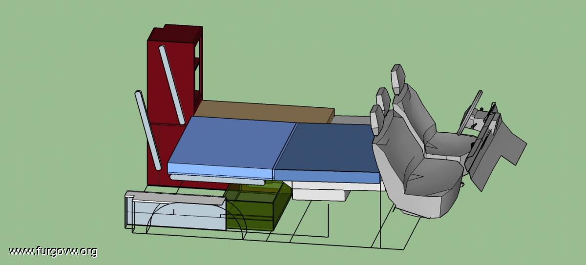

Cama:
El respaldo del asiento tendría los dos colchones que forman la cama de 150x185 para dormir los tres. El ancho de 150 lo conseguimos ahciendo la cama de lado a lado de la furgo siendo la encimera parte de la cama, de ahí el alto de esta. la parte de colchón que faltaría para poner sobre la encimera sería el cojín del asiento y la banqueta.
Además en modo cama me ha parecido interesante que esta quede contra los asientos delanteros y dejar 40cm libres de cama junto a las puertas traseras, así podríamos poner ahi el poti (se que es muy estrecho pero para una emergencia valdría) sin tener que estar pasándolo de atrás a delante, además alante con los reposacabezas del asiento no habría espacio suficiente.

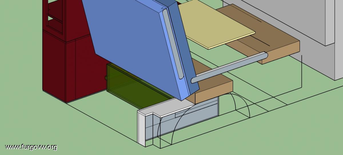

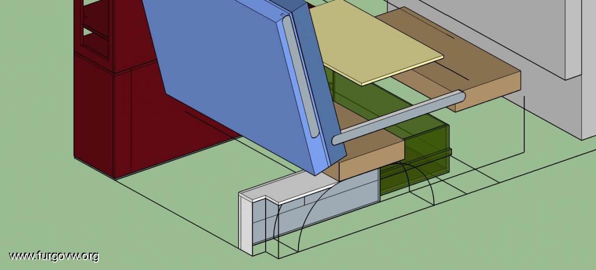

Por otro lado, como se puede ver en la imagen, debajo del asiento va un cajón extraible hacia atrás y hacia delante (ya veré como hago esto) en modo noche ese cajón se puede deslizar hacia el espacio muerto que queda debajo de la cama y a su vez los trastos del maletero para dejar atras espacio para el poti.
Cajón extraible(hacia atrás y hacia alante):
No es que sea demasiado grande (90x40x40) pero es un espacio muy practico para lo que sea, comida, ropa.... El buscar la forma de que deslice hacia delante y detrás es por poder cargar los trastos cómodamente desde atrás y tenerlos accesibles desde delante.

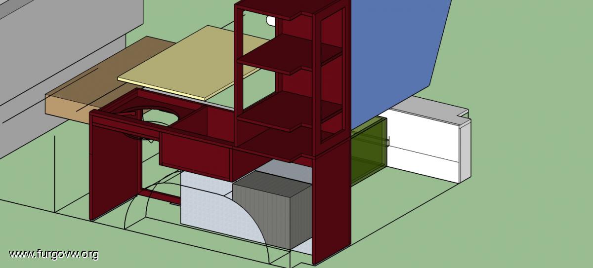

Mueble, fregadero, depositio de limpias, deposito de sucias(de fibra a medida):
EL sentido del mueble sería alojar un deposito de 50l para limpias y de unos 20-30 para sucias, el de sucias lo haría de fibra.
EL de limpias para el fregadero y una toma de ducha posterior y al de sucias le haría un desagüe a través de un agujero en el suelo de la furgo

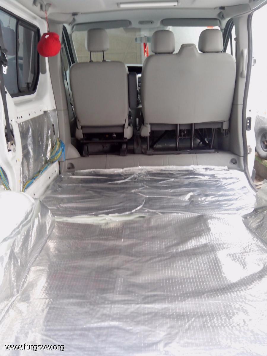

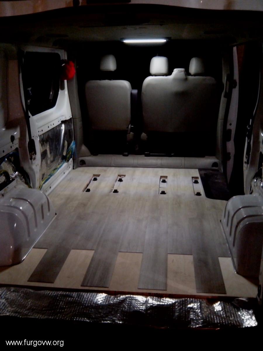

Bueno, poooooco a pooooco voy avanzando.
Ya tengo la furgo completamente (techo paredes y suelo) aislada con reflexivo multicapa

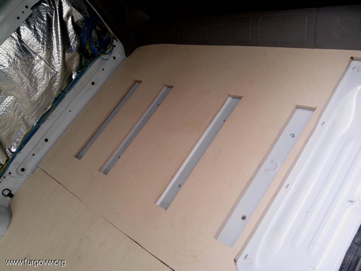

suelo cambiado por uno de madera + vinilo
Aquí cometí dos errores:
  El primero que medí mal los tableros y he tenido que empalmar una tira en la parte de atrás
Y el segundo, me recomendaron en leroy merlin poner vinilo adhesivo en lamas por que es más resistente que el que va en rollo ERRRORRR.. Será más resistente pero con el calor se despegan, lo aguantaré mientras dure y lo cambiaré

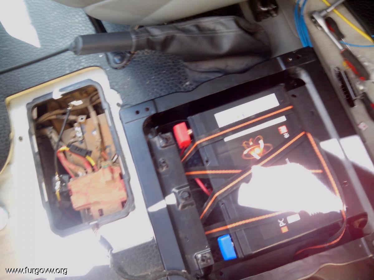

batería secundaria e instalación eléctrica
Una AGM Inovtech 100A, entra perfectamente debajo del asiento, solo cortando la espuma del suelo, dejando toda la estructura del asiento intacta. los cables los he pasado por debajo de la furgo por un agujero ya existente para los cables del cinturón, el relé lo he dejado en el alojamiento de la principal.
En cuanto a la instalación electrica poca cosa, cuatro tomas de 12v repartidas, unos leds en el techo y un voltimetro
