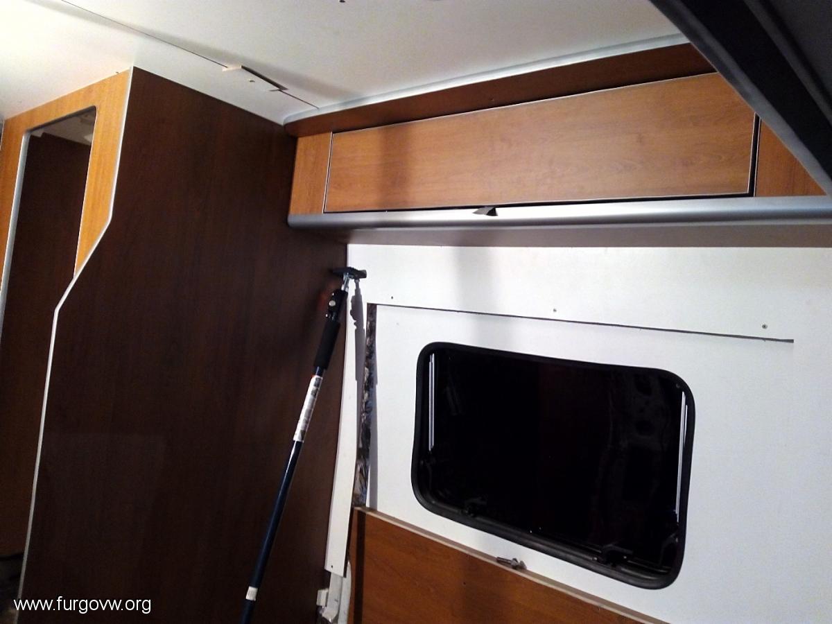

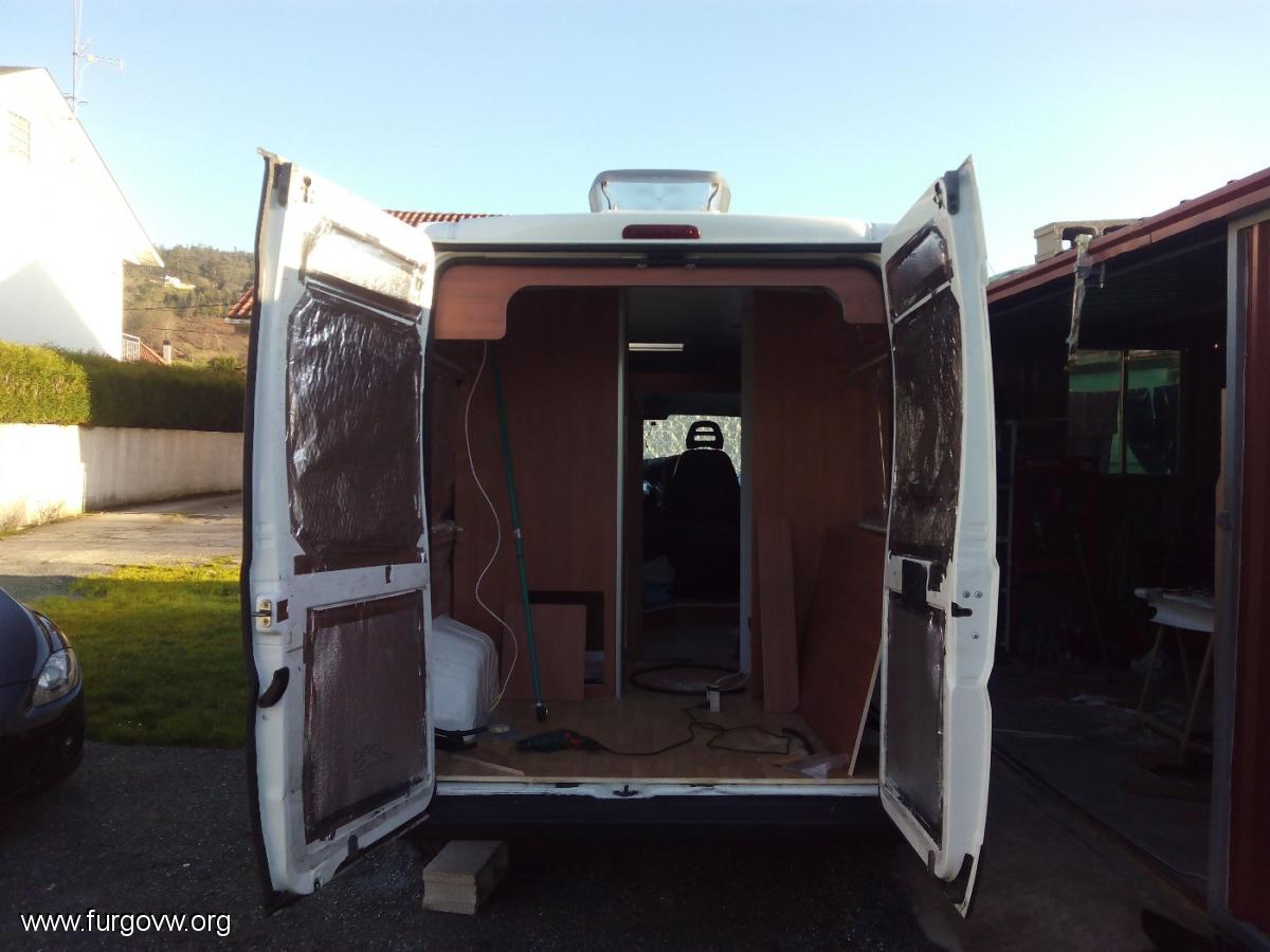

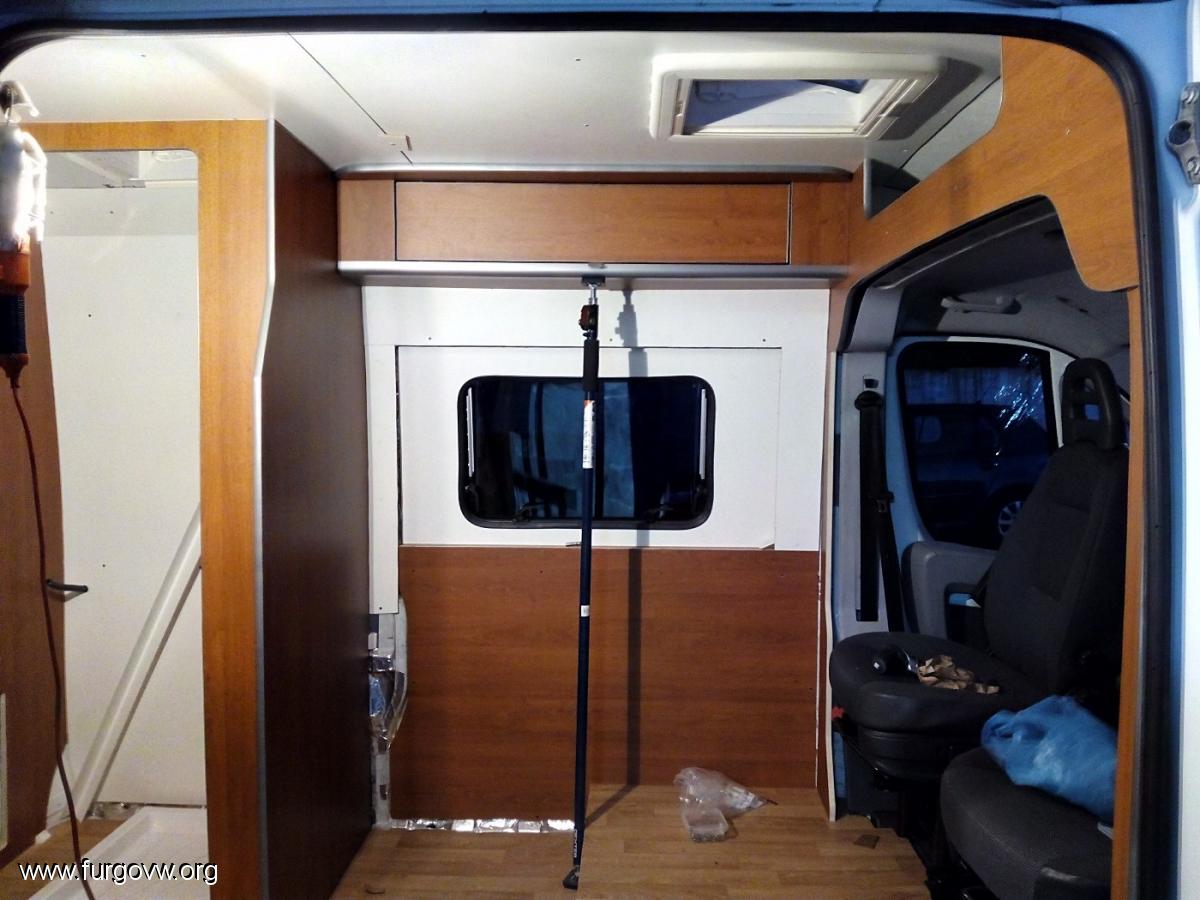

Que bien se ve...como mola cuando empiezas a ver los avances,  eh?? Te esta quedando genial, yo también tengo intención de usar el cerezo para los muebles. ¿Dónde has comprado los tableros, en decostyle?
Una cosilla, ¿me podrías decir que medidas has dejado de largo en baño, salón y cama? así me voy haciendo una idea de la distribución, la mía será calcada a la tuya

Que lujo .palmas.eso parece mas un chale de lujo que una furgo..

Falta hace que se noten un poco los avances..jeje
Las medidas ya te las confirmare, pero creo que son. Cama de 1290... Baño de 950 y ancho 750, y el resto para el asiento y mesa, que tengo pensado hacer otra cama convertible delante, queda algo justilla, 1790, pero bueno menos es nada..

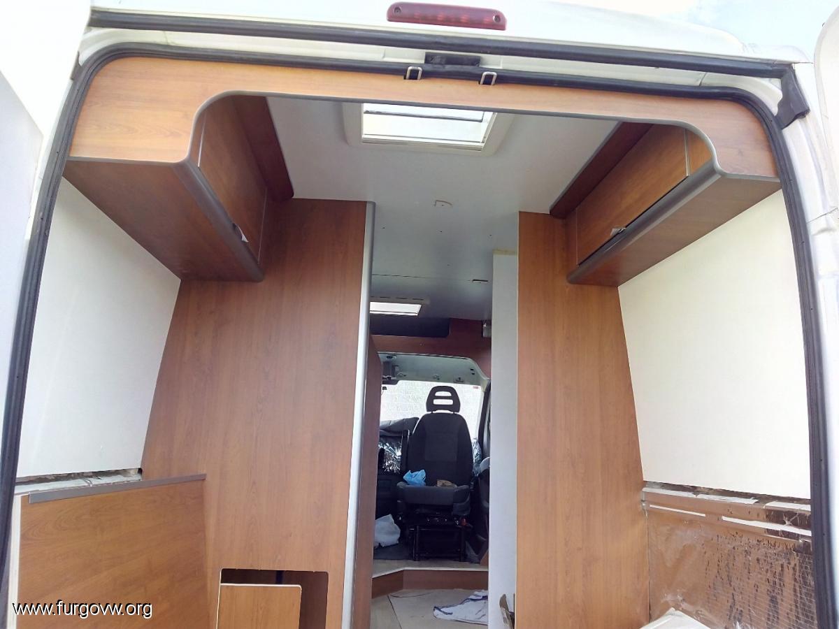

Y los tableros los conseguí mediante un conocido, me los hicieron por encargo, en una empresa de coruña.me salieron a 65€
crudy
Gracias. Te han hecho un precio fantástico con los tableros. Yo te lo pregunté más que nada porque si era el mismo que yo quería poner, así veía como quedaba el color, que estoy viendo los colores que tengo para el panela para combinar con el cerezo

Que vistoso y elegante queda el cerezo. Un curro fino fino .ereselmejor
