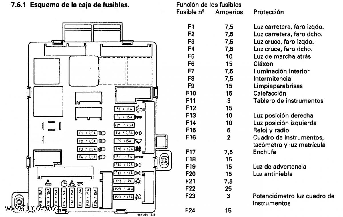

Lo que esta claro que el cruce sigue estando si despúes de poner otro fusible se vuelve a fundir, si no fuera por el fusible se quemarian hasta los cables.
Podrias tener cruzado un positivo con un negativo o el motor o el relé mal o la misma piña, prueba a desconectar el cable del motor del limpia justo donde le llega al motor y prueba a activar otra vez el interruptor/palanca del limpia con los cables del motor desconectados (así sabemos si el cruce esta dentro del motor del limpia o en los cables que envian la corriente), también podrías hacer la misma prueba con el relé del limpia, repetir lo mismo quitando el relé (no sé cual és el relé en la imagen). Mira los cables que estén juntos o que toquen algo metálico, comprobar con un tester el positivo y el negativo de los cables del circuito del limpia.
Adjunto esquema de fusibles para ver el fusible que se funde a que pertenece:

Gracias por el esquema McGyver.

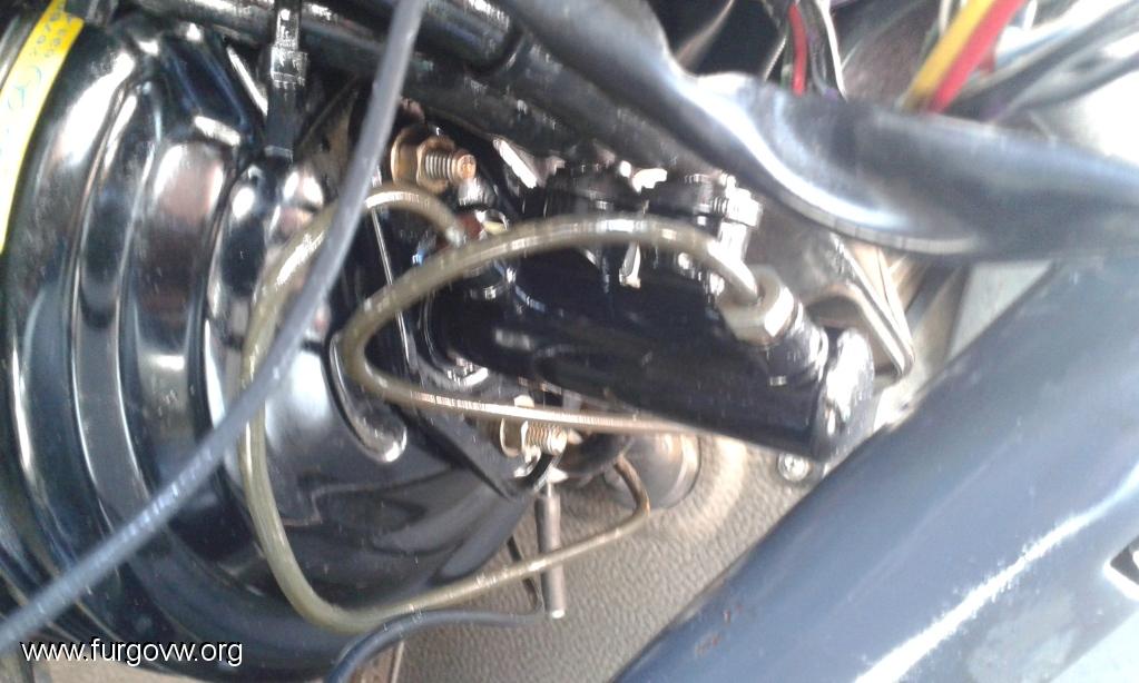

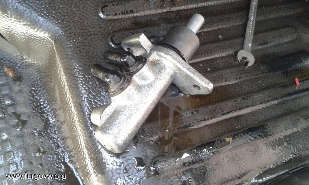

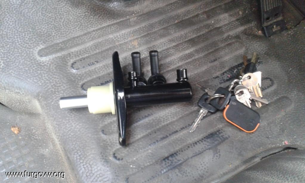

Aquí tengo la nueva bomba de freno:
Esta es la original. La nueva es de chapa estampada, mientras que la vieja es de fundición de aluminio. Espero que funcionen igual.
Y aquí está la nueva colocada.
No es muy complicado. Debes preparar llaves de 10/11 y  12/13 para los latiguillos metálicos y las tuercas que fijan la bomba. No quites los tubos de goma hasta lo último, porque te caerá el líquido del depósito (yo lo descubrí ya tarde). Cuando retires la bomba vieja verás un vástago, que tiene que coincidir con el empujador de la bomba nueva cuando la coloques. Hay que tener precaución al enroscar los latiguillos metálicos, no tienen pérdida porque cada uno lleva una tuerca diferente, pero hay que "ayudarlos" un poco para que encaren adecuadamente y poder roscar. Roscad la mitad con los dedos, cómo me enseñó mi padre, porque si le dais con la llave y no ha entrado bien, podeis hacer un estropicio.
Ahora sólo me queda buscar un voluntario que me ayude a purgar un poquito, pero como estaba sólo, no llego a la pinza y a la bomba a la vez  .malabares
