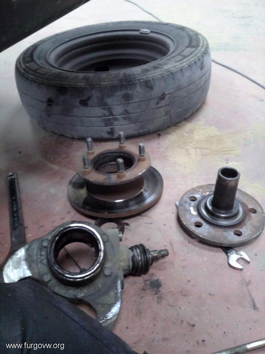

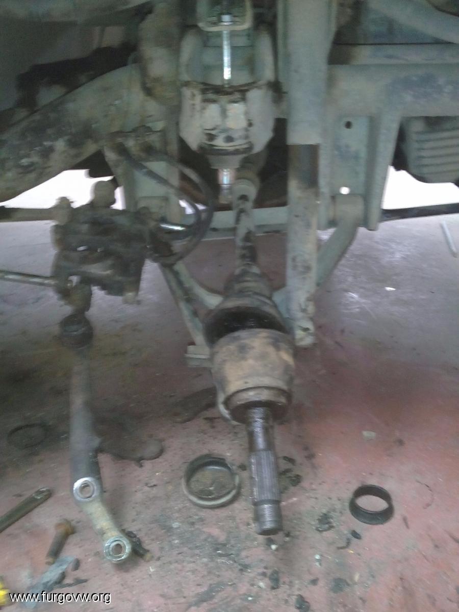

Yo aqui con una mermelada buena se me ha roto el coginete por quedarse una pinza enganchada y de paso el guardapolvos del palier
Con mi furgo donde quiera
Terminada :mb120 del 88 http://www.furgovw.org/index.php?topic=273972.msg3192960#msg3192960
Flagobeich
Buuuuuu, que marrón, suerte con la reparación
jjf-sprinter211
De marron nada ya esta medio solucionado la pinza canbiada
