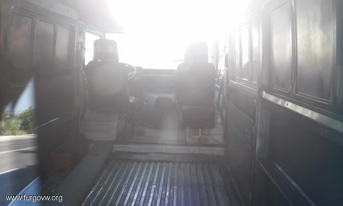

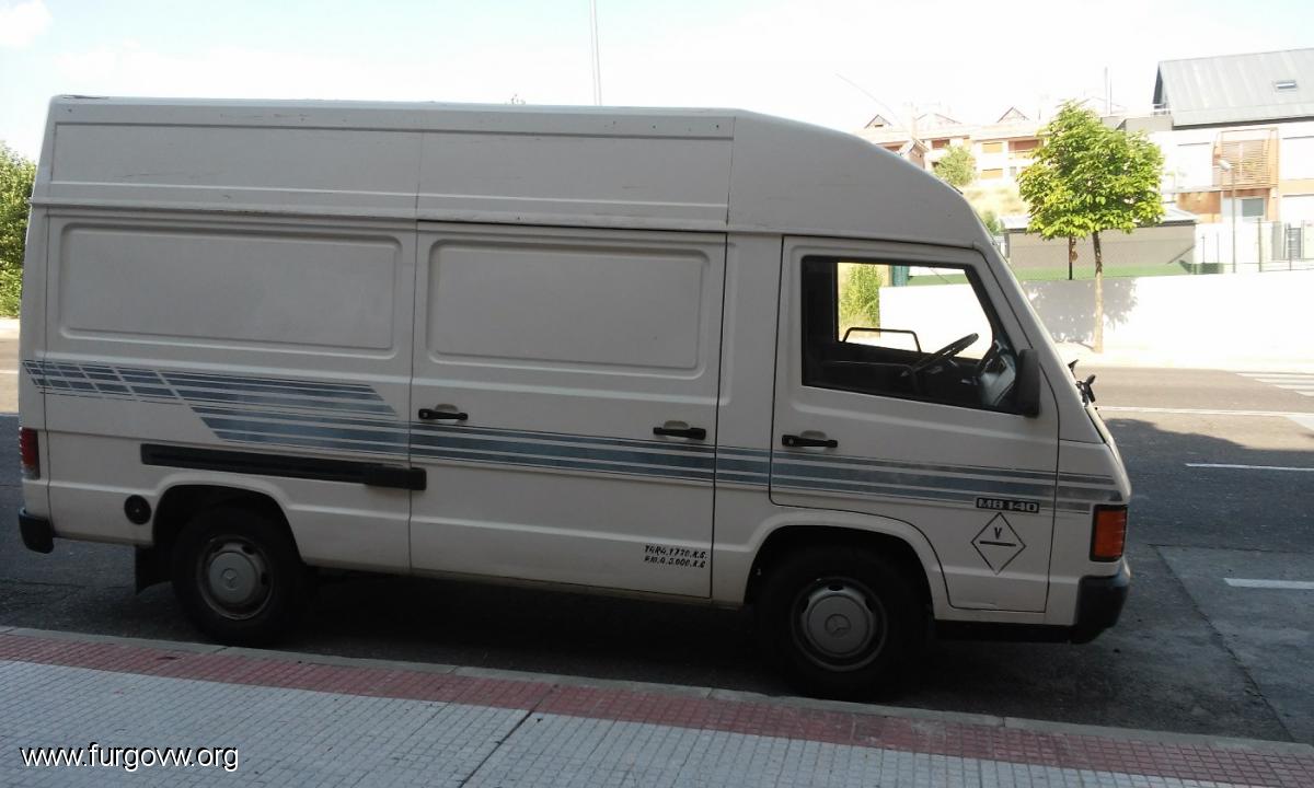

Hola buenas. Soy nuevo con mi mercedes mb140. Aki os dejo unas fotos, aunke todavia la tengo ke campear. Gracias a ste foro acabo de cambiarle el filtro del aire(muy sencillo) pero tengo una duda ,el liquido del radiador esta todo oxidado, alguien sabe como cambiarlo ? Gracias y salud camaradas de merches jejejej
mercedes bm 140. lopez
Tojorino
Hola lopeznooo bienvenido al foro y la furgoneta muy guapa. Lo del líquido anticongelante es importante cambiarlo porque si tiene óxido es porque le han hechado agua y eso corrompe el interior del motor y crea una película dura en el interior de los manguitos que los raja y puedes romperlos,  la mejor manera de cambiarlo es quitando el manguito de debajo del radiador.
Existe un aditivo para la limpieza del radiador, yo te aconsejo que lo hechos antes y hagas unos pocos kilómetros, después lo cambias porque sino te manchada de óxido el anticongelante nada más cambiarlo. Cuando lo hagas nos cuentas.
