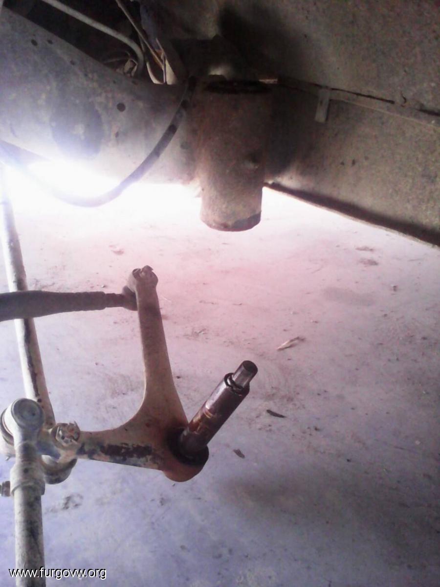

Zopenkore lo de las olguras me traia ami loco con mi merche.
La primera del reenvio de la direccion creo que es esta.
Ese tubo que se ve en el chasis lleva unos rodamientos por dentro seguro que es eso.
Luego lomde la rueda pues un rodamiento, te aconsejo que compres el kit completo q te trae rodamientos retenes y casquillos. Y luego lo del trapecio. El trapecio digamos que es lo que sujeta por debajo la maza donde va el disco con el rodamiento y demas, es como un triangulo , pues eso lleva una rotula abajo y luego dos sinenblok cojidos al chasis, pues se entiende que es eso.

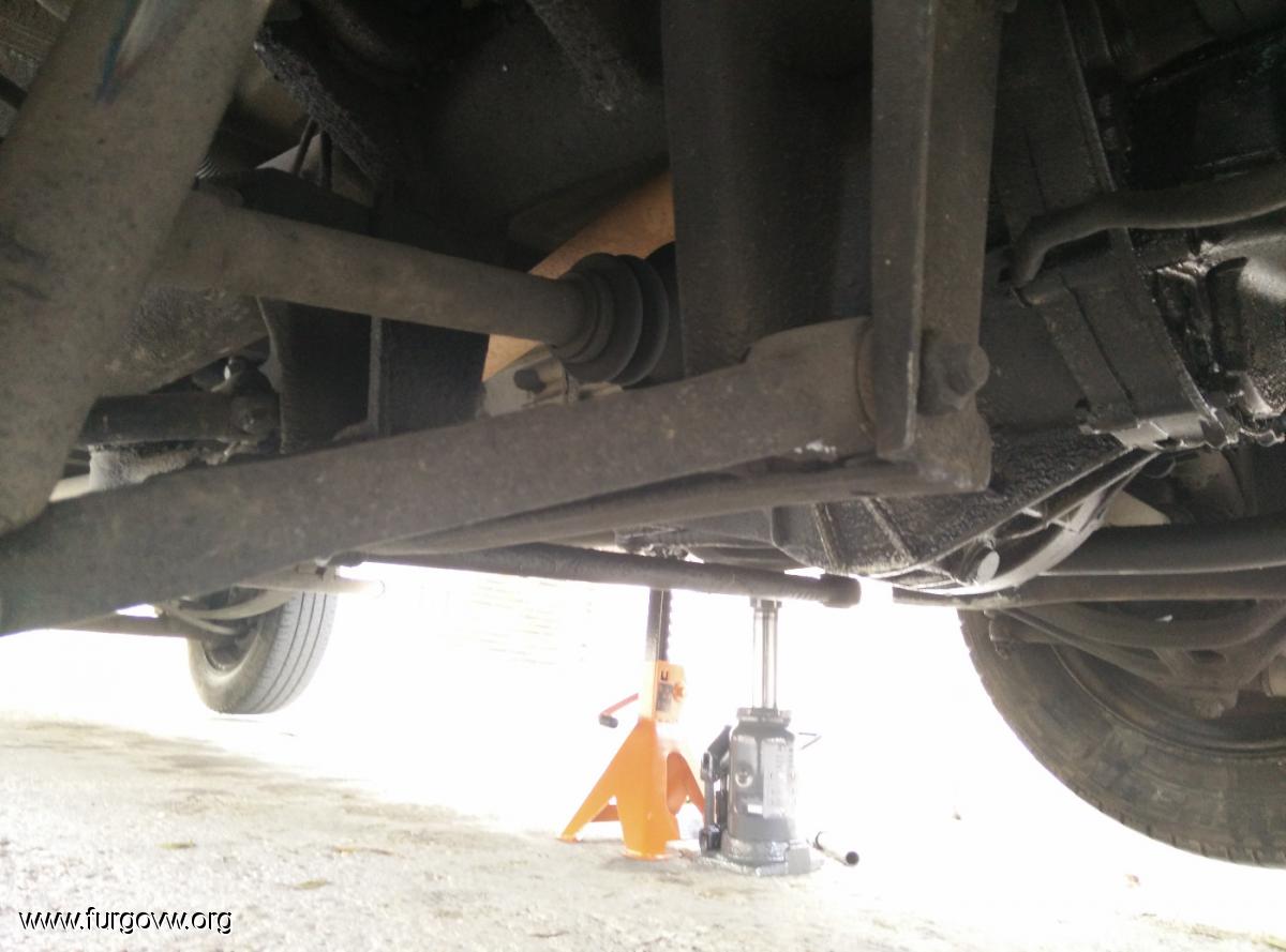

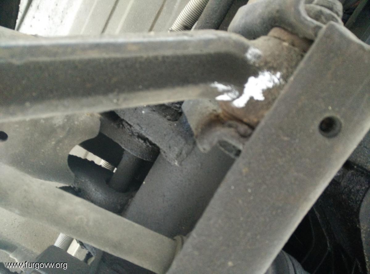

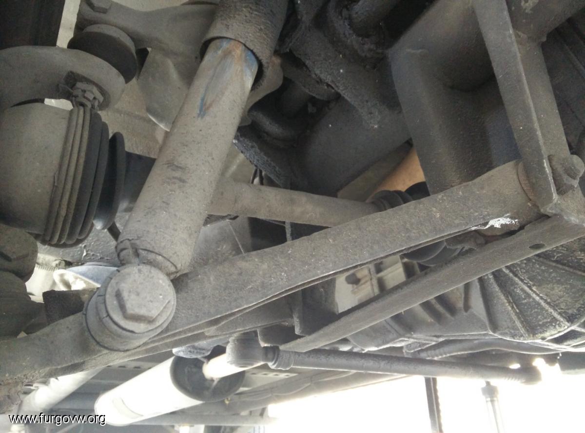

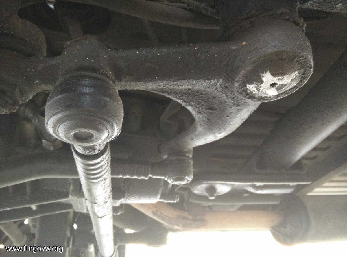

Efectivamente, la primera es la foto que has puesto, subo yo una de donde me marcó el chico de la itv
Lo que no me queda claro es la pieza concreta que he de pedir pero lo abriré a ver que me encuentro.
Lo del rodamiento es lo que también se llama cojinete de rueda, no?
Y por último lo del trapecio también es lo que comentas, le he hecho unas fotos para ilustrarlo, está marcado en blanco el que está chungo
Pues lo dicho, muchas gracias por la ayuda!
