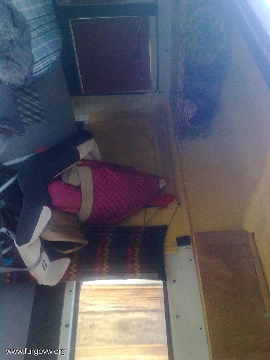

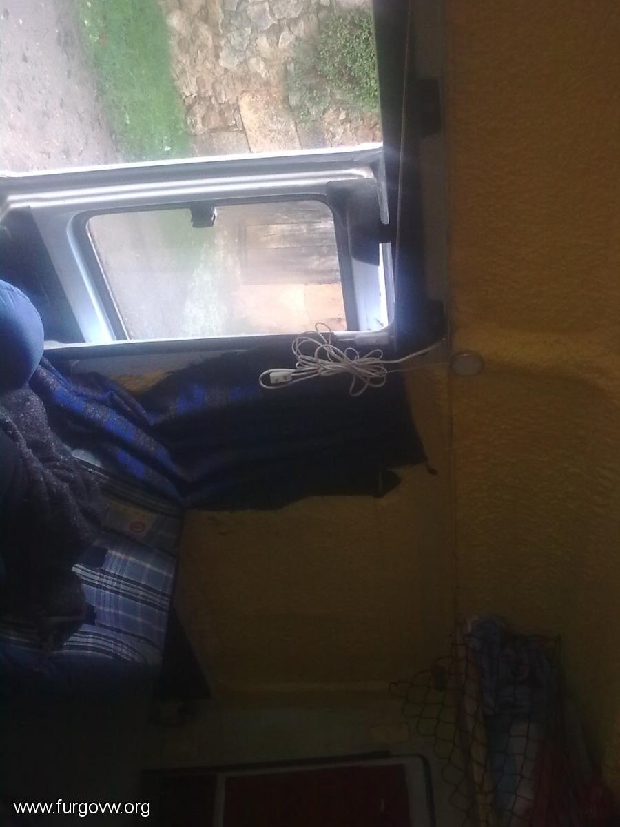

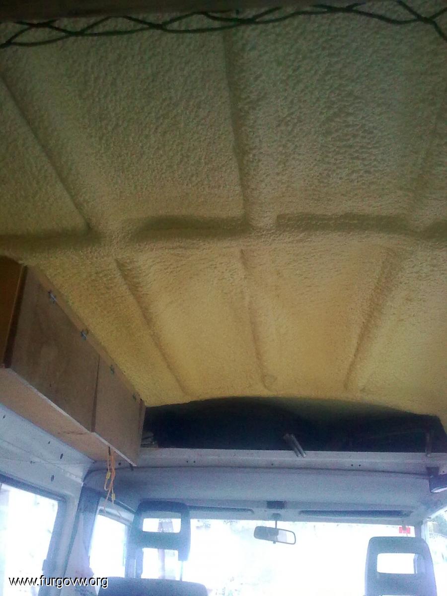

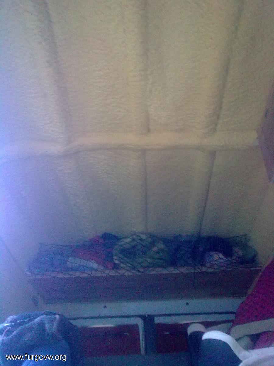

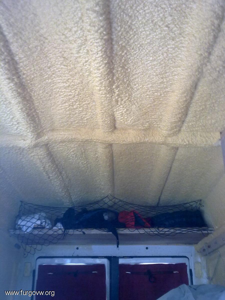

Hay van unas fotos del proyectado de espuma en la furgo
Antes de proyectar la espuma puse unos rastreles de madera a lo largo con la idea de poder clavar algo que tapase la espuma pero de momento asi continua

Yo también tengo el techo con espuma proyectada y se nota un montón el aislamiento

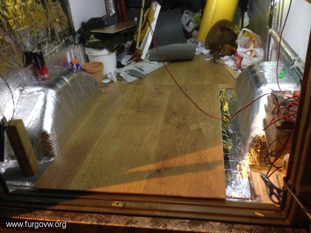

Farimb
Gracias Ivan!

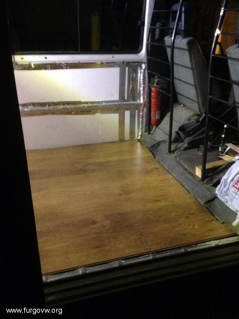

Ya tengo casi puesto el suelo!! A falta de unos remates
ivanmb100
Yo he rematado el.suelo con perfiles de aluminio y una goma.para el.carril inferior de la corredera, para que no entre mierda, ha quedado bien el invento.
El pueblo que olvida su historia está obligado a repetirla.
Madre mía, en este foro está prohibida la publicidad y hay un huevo y me llega a saturar... pero es descarado ya.
Flagobeich
Habría que ver esos remates Ivan, por que tengo ganas de aislar y ponerle un suelo a la mía en cuanto la saque del taller, lo del poliuretano me parece una solución muy práctica.

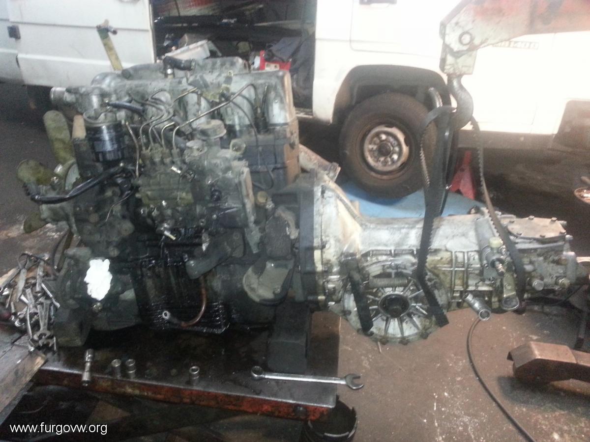

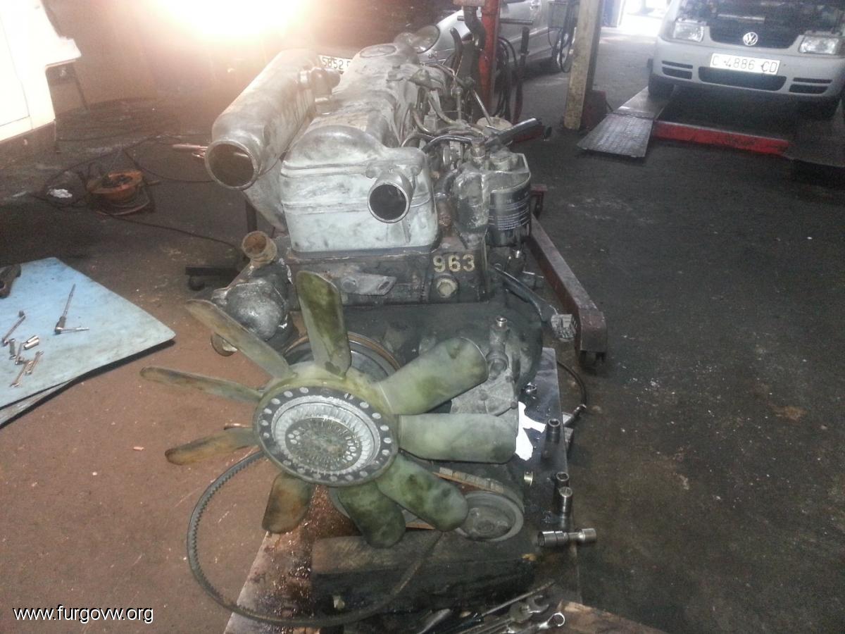

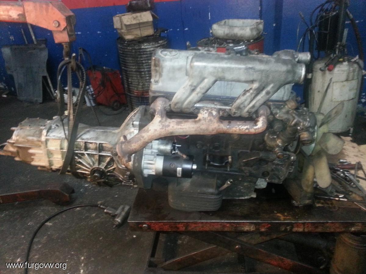

A ver si para la semana que viene ya la saco, de momento ya tengo el motor con la caja preparado para colgar en mi furgo, pero estoy esperando a que me lleguen los manguitos nuevos y el prefiltro del gasoil, tengo muchas ganas del reestreno .baba .baba
Flagobeich
Ahí van unas fotukis del motorazo aún sin petrolear
Farimb
Un lavadito y como nuevo, te costo mucho sacarlo?
