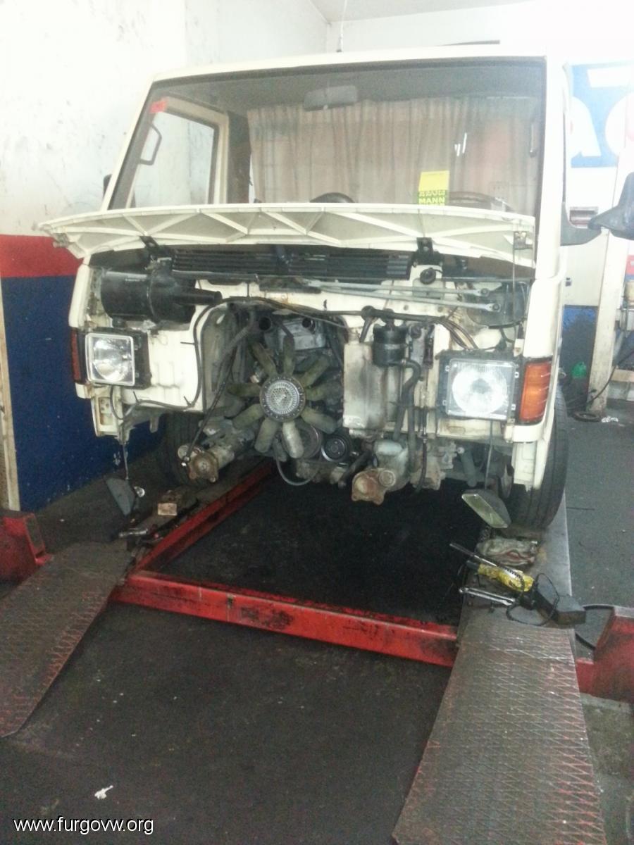

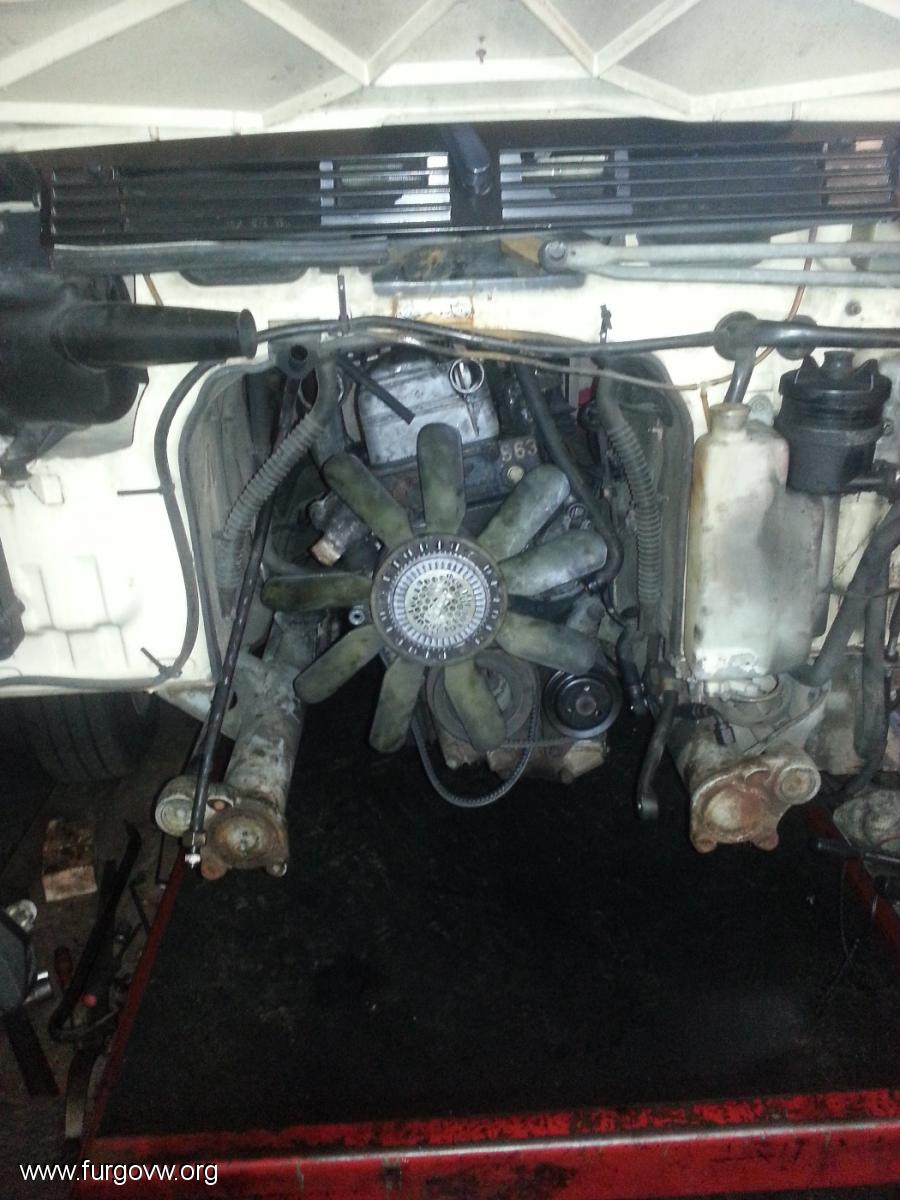

No, es muy fácil, lo único los palieres de la caja de cambios. Espero dejarlo montado este finde, ya tengo los manguitos nuevos, el aceite, los 4 filtros y la valvulina del cambio, también pedí las dos gomitas del reenvío de la palanca de cambios, por que las que tenía una estaba rota y la otra ya ni estaba y me vibraba mucho la palanca en la cabina.
Me llama la atención que haya todo el repuesto en la mercedes y además al momento... además ciertas piezas muy baratas, lo mas caro los manguitos cerca de 150 euros.

esa es otra me fue imposible quitar el tapón de llenado de la caja de cambios y le rellene creo que por donde sale el cable del cuenta kilometros, menos mal que no le quite el tapón de vaciado primero. ahora lo que quiero es cambiar los retenes del cambio con los palieres y cambiarle la valvulina mas que nada porque bufa la caja y creo que es porque le puse aceite sae 70/140. Aunque antes también bufaba.

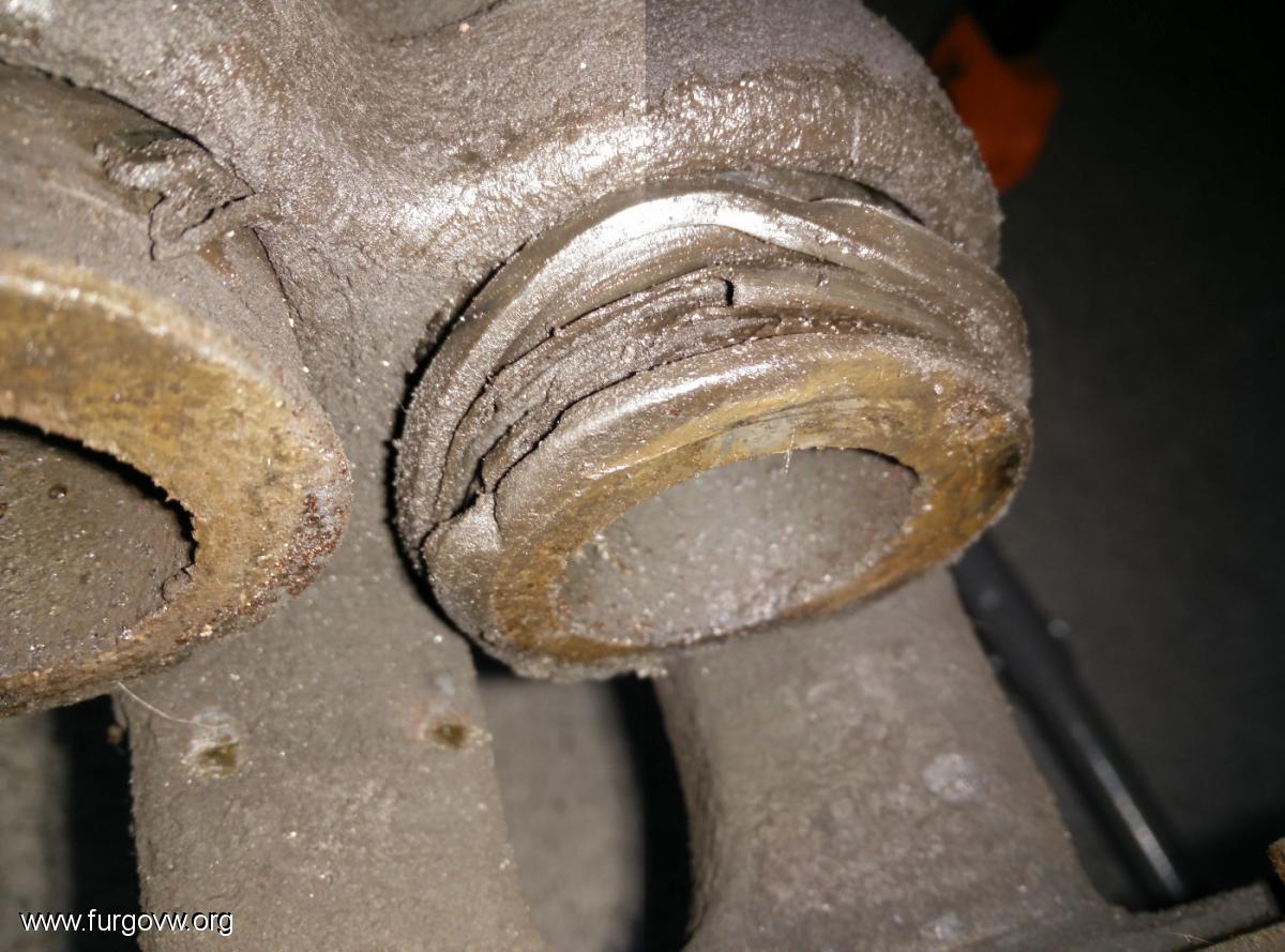

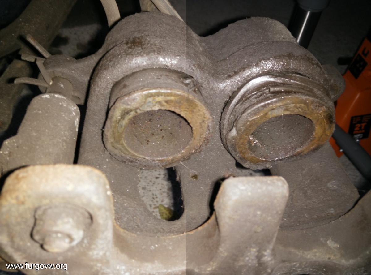

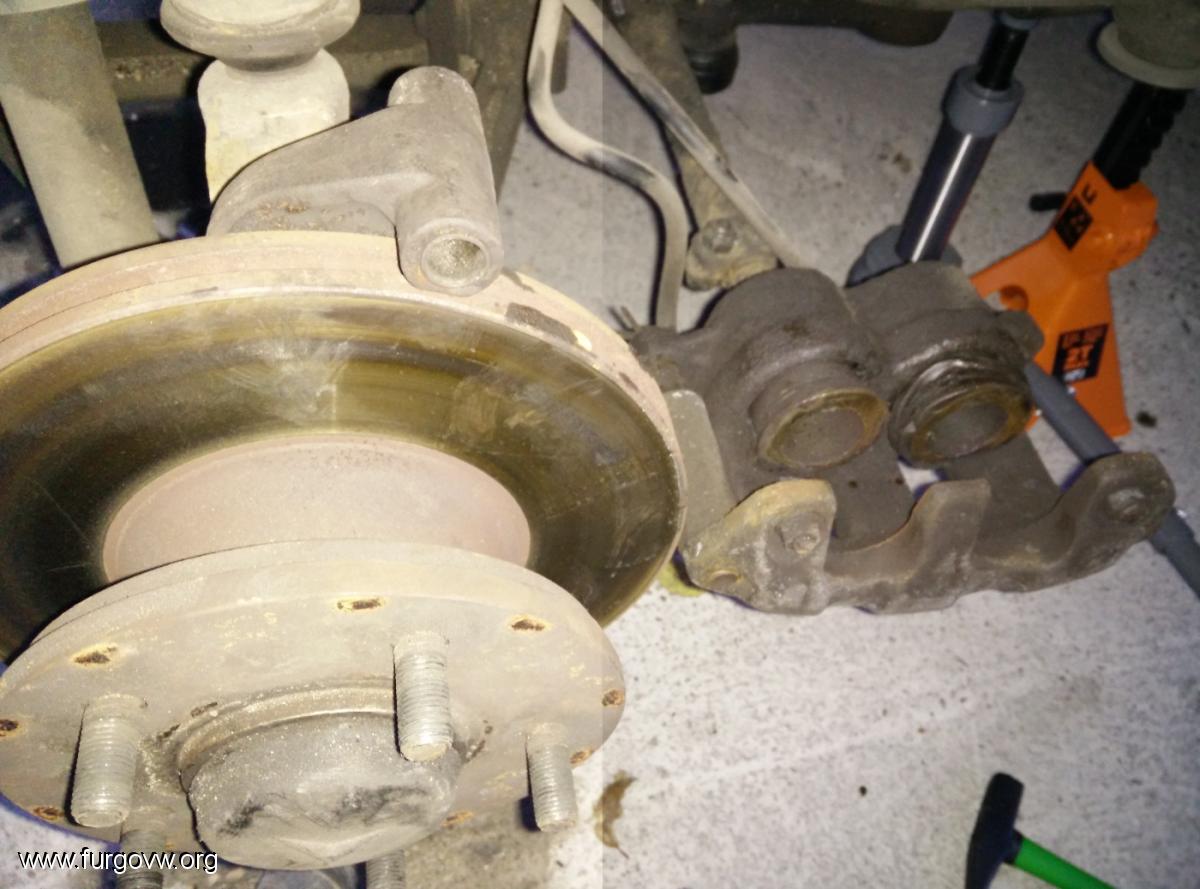

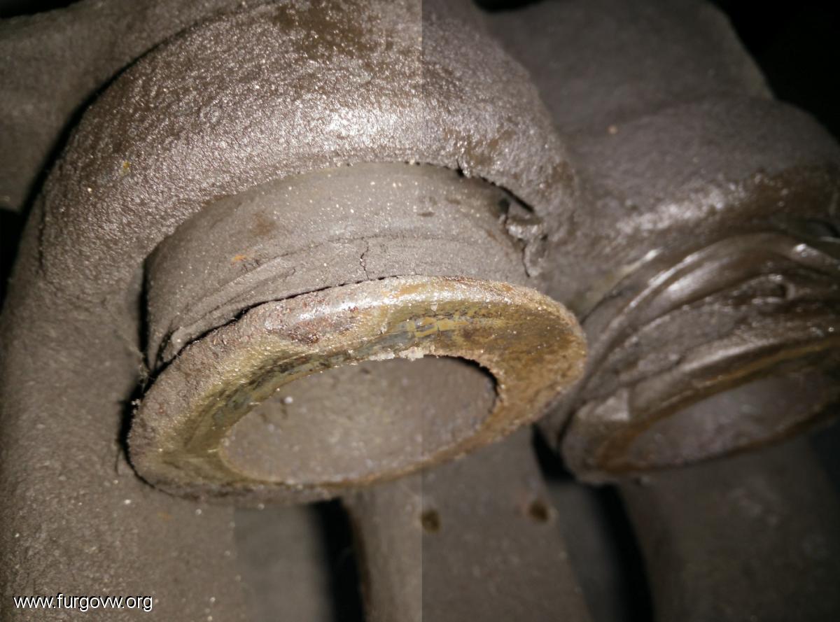

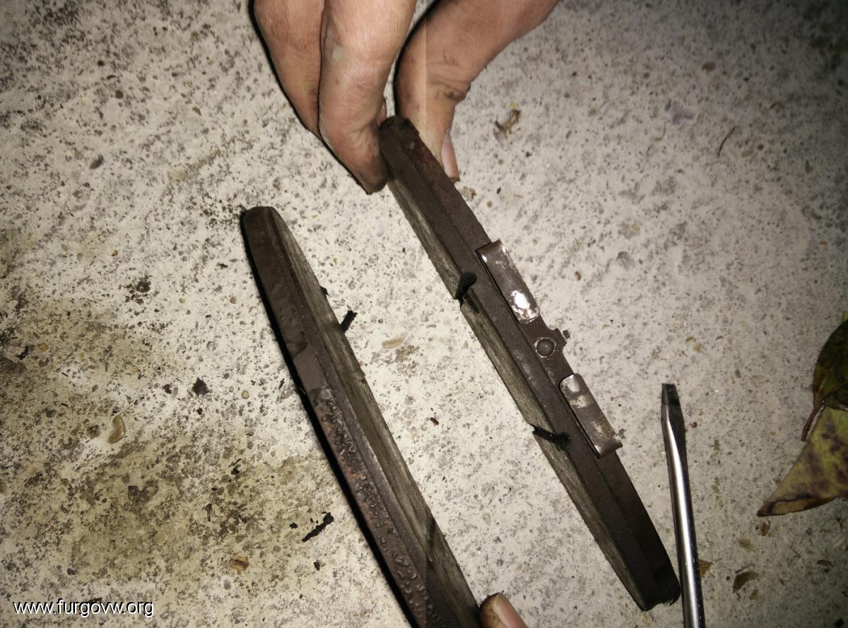

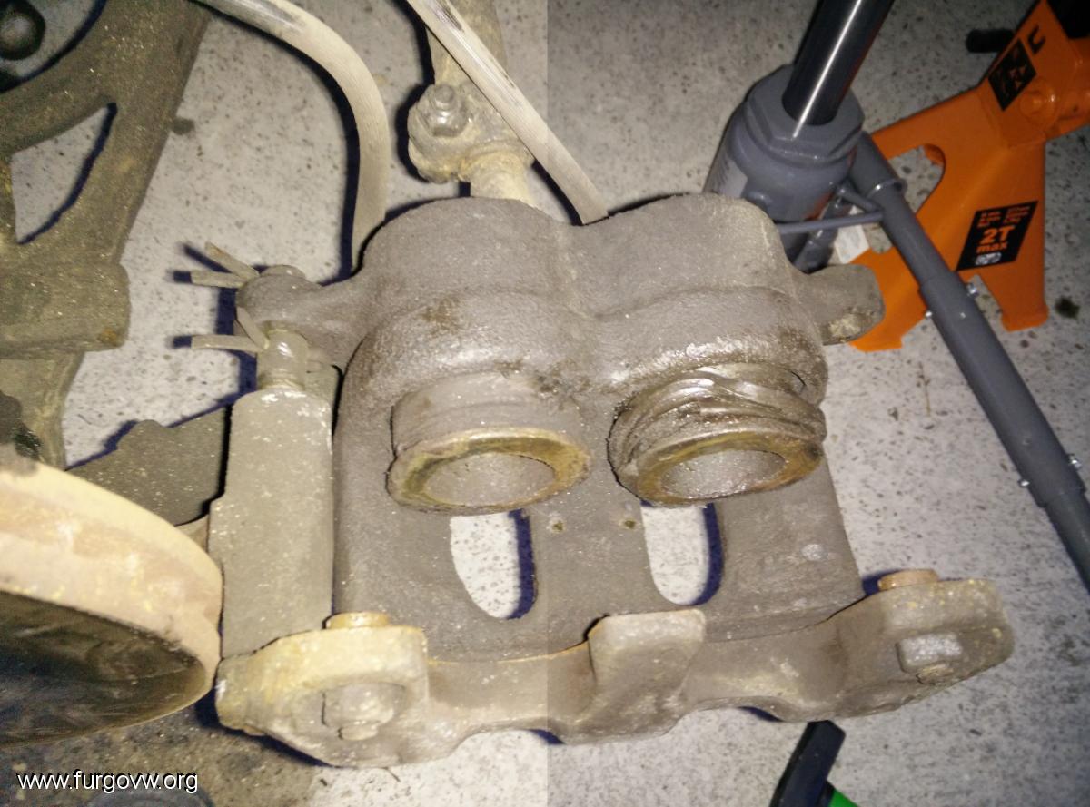

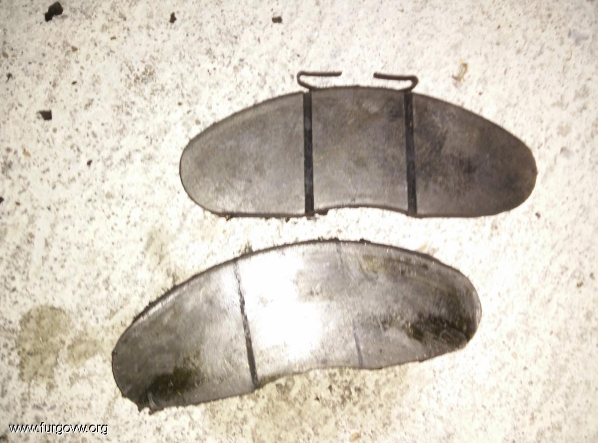

Pues nada, aquí ando liado con los frenos de la furgo. Mi idea es pedir las pastillas por internet y no conozco la referencia así que las he quitado en su busca y no me ha servido de mucho. De hecho al medirlas tienen casi 17 centímetros de longitud y las que había encontrado tienen todas 145 mm, no se si será que las medidas se toman desde algún punto concreto. Os pongo un par de fotos de las que tenía puestas
El hecho es que la que iba por dentro estaba muchísimo menos desgastada que la otra. ¿Sabéis si esto es normal?
A parte está el tema de las pinzas, solo he abierto la izquierda y creo que está un poco chunga, igual me toca cambiarla, qué opináis?
También he visto que venden recambios para arreglar las pinzas y, claro, son muchísimo más baratos...creéis que tienen arreglo viendo las fotos o sería mejor unas nuvas?
Agradezco cualquier respuesta que me sirva para seguir aprendiendo. Intentaré ir poniendo fotos de todo lo que vaya haciendo por si a alguien os sirviera de algo.
Gracias!
ivanmb100
En tu caso no te lies! Las pinzas las tienes bien, lo que tienes que hacer es engrasar las guias, por eso te ha gastado mas una que otra. Los kit de reparacion de las pinzas se usan cuando pierden liquido, que no es tu caso. Eso mas bien son daños esteticos.
Las pastillas tuyas cuanto miden? De largo y ancho?

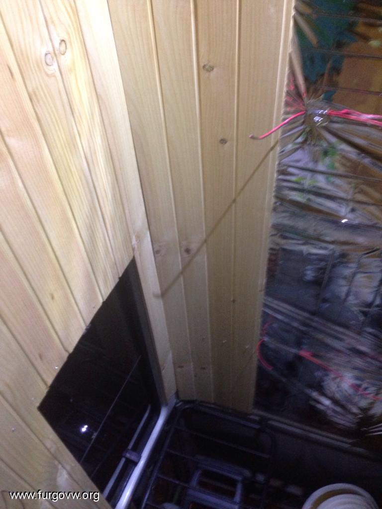

Yo estoy ya poniendola bonita, que royo es poner aislante..... Empieza lo bueno

Gracias por contestar! Lo del kit de reparación lo decía por el ¿émbolo? derecho que parece que la goma está rota o fuera de su sitio, la verdad que se acababa la luz y no he podido llegar más al fondo de la cuestión...
Las pastillas que estaban puestas (ya compré la furgo con ellas) miden unos 165mm en su longitud máxima y 56mm de altura en el centro. Lo cual me resulta extraño como decía porque poniendo los datos de la furgo en páginas como oscaro o recambioscoche las pastillas que salen suelen medir 145,5mm x 59mm. También es cierto que al poner el tipo de vehículo en estas páginas no aparece la mb 180 si no que pongo mb 100, lo hago imaginando que lleva las mismas piezas pero igual al estar preparada para más peso lleva pastillas más grandes, ni idea la verdad...

Mi motor nuevo ya está en su sitio, que nervios!!!!
Va ir como la seda!!!!!!!! jejejejeej

Fari tu furgo por dentro se parece a mi casa que es de madera y te da una sensacion de confor que no veas y te esta quedando chulisima.

Muchas gracias, si esque cuando te acostumbras a tener algo luego lo hechas en falta, flago vaya curro te estas pegando, parece que le quedan 4 tonterías animo!
Flagobeich
Anda que tú Farimb con ese aislamiento y ese revestimiento tan flipante!!! ya me gustaría a mí estar en tu fregao, A estas alturas de la película mi furgo debería estar como la tuya a punto de rematar por dentro y todo ese tiempo y dinero lo tuve que emplear en la avería, ahora a ver para cuando vuelvo ahorrar, por lo menos que me salga bueno y me dure un millón de kms... eso como mínimo .meparto .meparto
