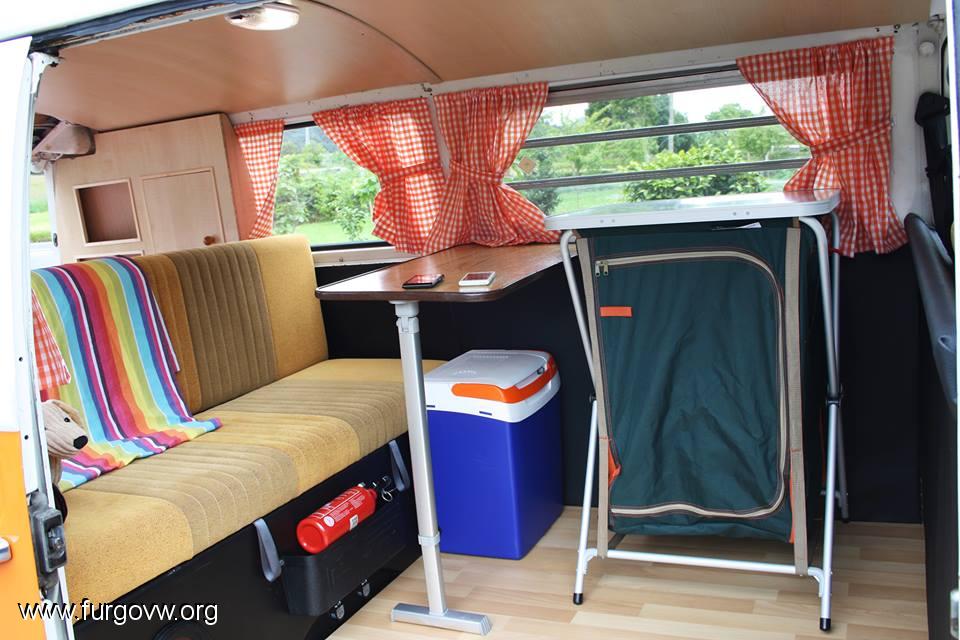

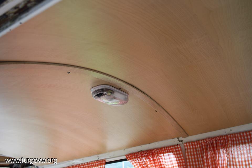

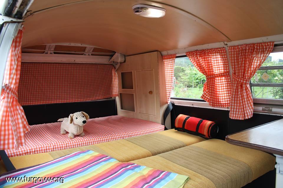

Pues despues de muchos quebraderos de cabeza, discusiones y dinero gastado os pongo alguna foto de como va quedando el interior.
Cambiamos el techo, retapizamos todos los paneles así como la moqueta de la parte de la cabina.
Camperización básica: mesa plegable (ya la traía) nevera portátil de 12+230v y armario plegable "Quechua" que además de almacenaje sirve como mesa para la cocinilla Campingaz. El armario trasero se hizo a medida.
El colchón trasero es de espuma de IKEA cortado a medida y forrado a juego con las cortinas...

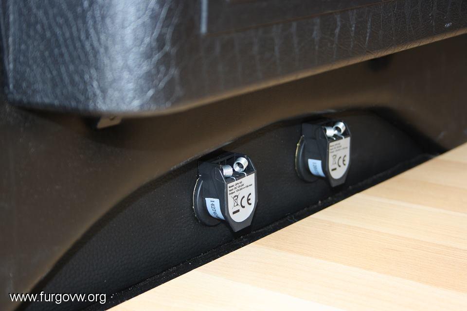

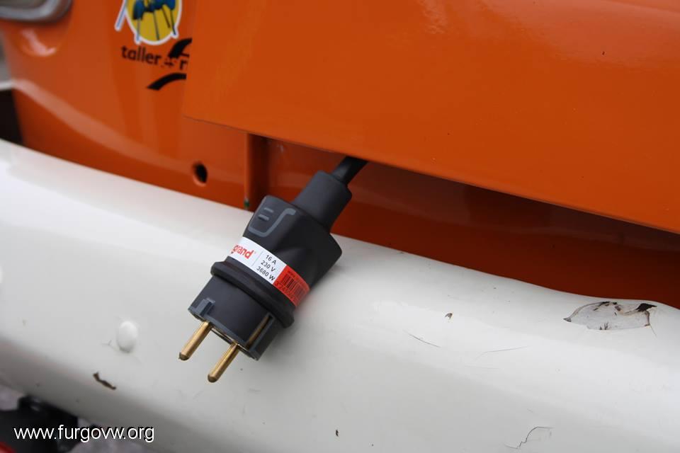

Hemos puesto bateria auxiliar, tomas de 12v y también una toma de 230.
Para evitar hacer obra de chapa en la carrocería la opción más sencilla para conseguir una toma de 230v es pasar un cable desde el interior hacia el vano motor. En marcha va recogido y cuando se necesita se despliega a través del hueco dejado al entreabrir la tapa del motor...

manu18
muy  buena pinta por fuera. y un interior muy muy guapo y muy conjuntado!
