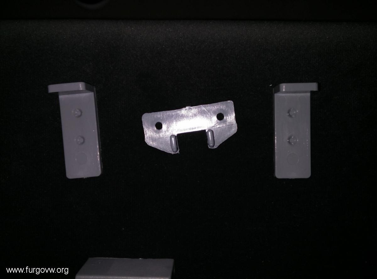

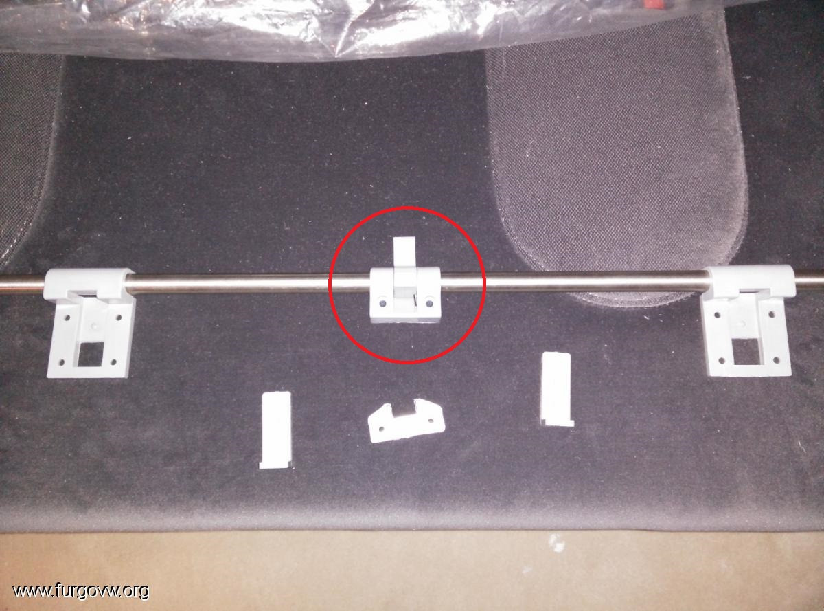

He comprado este soporte para colocar una mesa abatible. A la hora de montarlo me ha surgido la duda con la pieza que va colocada en la mitad de la barra, ya que tiene un muelle que tendrá alguna función digo yo... Pero no soy capaz de averiguar para qué sirve...
Y lo mismo con las 3 piezas que no están en la barra... ¿Alguien que tenga este soporte y pueda decirme algo?
¡Muchas gracias!

Por la forma, los dos laterales no iran metidoa dentro de las bisagras de los lados a modo de bloqueo o tope?
txelu
Gracias por el aporte brubelmusi. Sí creo que esas dos piezas son para lo que tú dices. A ver si una vez montada veo cómo queda.
Dvilrg
La pieza del medio con muelle es SOLO para bloquear la mesa en marcha.
Esta pieza es más para usarla en autocas que en furgos, yo tengo el mismo sistema y esa pieza no la he puesto.
ESERO
Las piezas planas son los pestillos de las piezas laterales y la pieza del centro va al revés de como se ve en la foto, luego por la parte baja de la mesa lleva la pieza triangular que es donde engancha para que no se desplace a un lado u otro de la barra, cuando la coloques con una lima misma tendrás que hacer un pequeño rebaje a la mesa.
txelu
Muchas gracias ESERO y Dvilrg. La verdad es que ni por el forro pensaba que esa pieza era para bloquear la mesa.  .palmas .palmas .palmas
