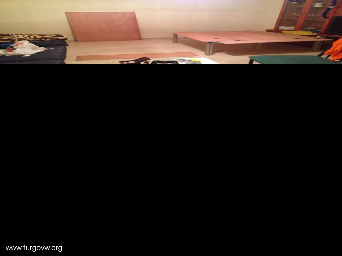

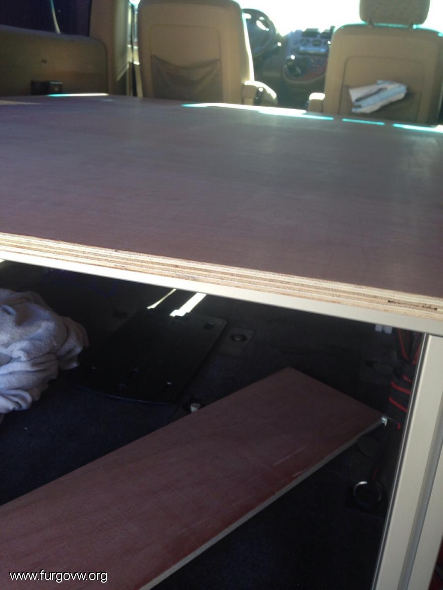

Mi idea es muy simple . Pasando de armarios , cocina , fregadero .... Sólo quiero poder dormir en ella cómodamente. He empezando quitando la última fila de asientos y la mesa que viene con ellos ( si alguien los necesita que me lo diga). He montado una estructura de aluminio que casi no pesa , como basé para la cama. Y luego con dos tramos de aglomerado de 15 mm y acabado fenolico. Uno se queda encima de la estructura y el otro se abre con unas bisagras apoyándose encima de los dos asientos delanteros plegados. Total una cama de 145x190. L

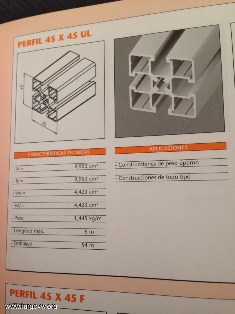

la estructura debe ser muy ligera, donde podemos conseguir esos perfiles de aluminio?
WISTONV230
Buenas !
Esta es la dirección de lo que hacen con sus materiales http://www.minitec.de/es/index.php
Y lo trabajan esta fábrica de Madrid , situada en Alcalá de Henares http://www.profiteam.es/es/corp_postVenta.asp.
Revolví cielo y tierra para encontrar algo igual y el montaje es muy sencillo y muy fiable.
Espero que te ayude
WISTONV230
Mira bien la estructura! Sólo se une con unos tornillos y unas vueltas de llave allen , pidiendo unirlos por cualquier cara o medida aprovechando el raíl central.

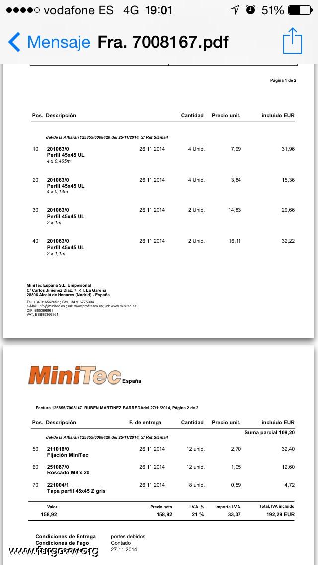

gracias por tu respuesta, asi da gusto. cuando pase por alcala me paso, porque si ncima lleva un montaje tan sencillo creo que es una opcion muy a tener en cuenta, imagino que se vendera por metros de perfil, para hacernos una idea por cuanto nos puede salir una estructura como la de la ultima foto? gracias.
WISTONV230
Pues sale todo con sus tornilleria  y tapas embellecedoras , por 200 euros ahora subo foto de la factura ! Para que veas el metro. Lo que sale!
WISTONV230
Ahí lo tienes para que te hagas una idea más exacta . El peso es mínimo !
