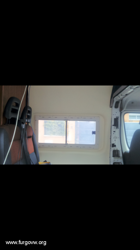

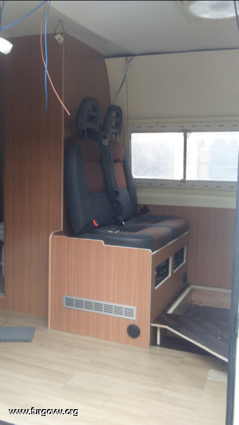

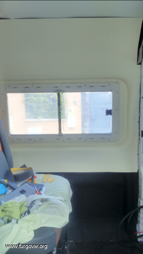

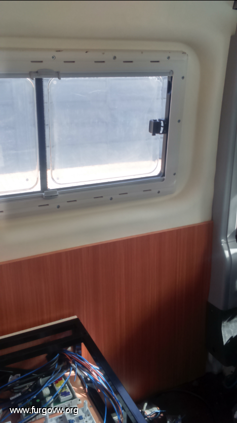

Cita de: crudy en Mayo 23, 2016, 00:30:35 am
y también llevo muy avanzado el salón, con los paneles "merelo" en el salón y en la puerta corredera. He de decir que estos me han facilitado bastante el panelado, porque se adaptan a la perfección a las ventanas y el resultado final es muy bueno, además el color del panel me venia genial.
el salón ya lo he ajustado con el altillo para el suelo, me falta poner las tapas de los registros del equipo eléctrico, que tuve problemas para localizar las bisagras para conseguir que abran hacia afuera.
como veis, en la primera foto del salón el remate del asiento está hecho diferente. Intenté hacerlo con perfil de 90, pero no fui capaz de rematar el corte arriba y al final decidí cambiar
[/quote
Esos paneles de fibra, los compras hechos?
