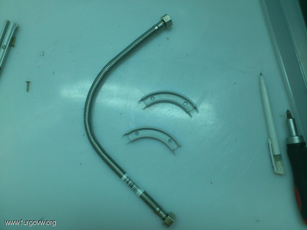

Pues me encuentro terminando mi mueble trasero y me he encontrado con el problema de espacio a la hora de montar las persianas.

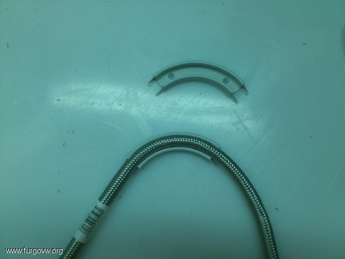

Tenia la necesidad de modifiacar la curvatura de las guias y no sabia como hacerlo para que no se deformaran, asi que he utilizado un latiguillo de agua de los de los inodoros como se ve en la foto.
Lo meto dentro de la guia y luego con el decapador y unos guantes para no quemarme las he ido  moldeando hasta la forma que necesitaba.
A mi me ha valido espero que os apañe!!

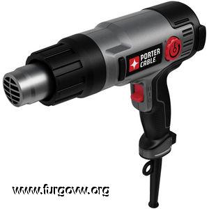

Eso del decapador para deformar no lo entiendo, ¿para qué lo usas?
beep-beep
el decapador es una pistola de aire caliente con el que consigues ablandar el plastico, pvc etc y darle la forma definitiva una vez enfriado.
Toi tonto, confundí decapador con decapante
