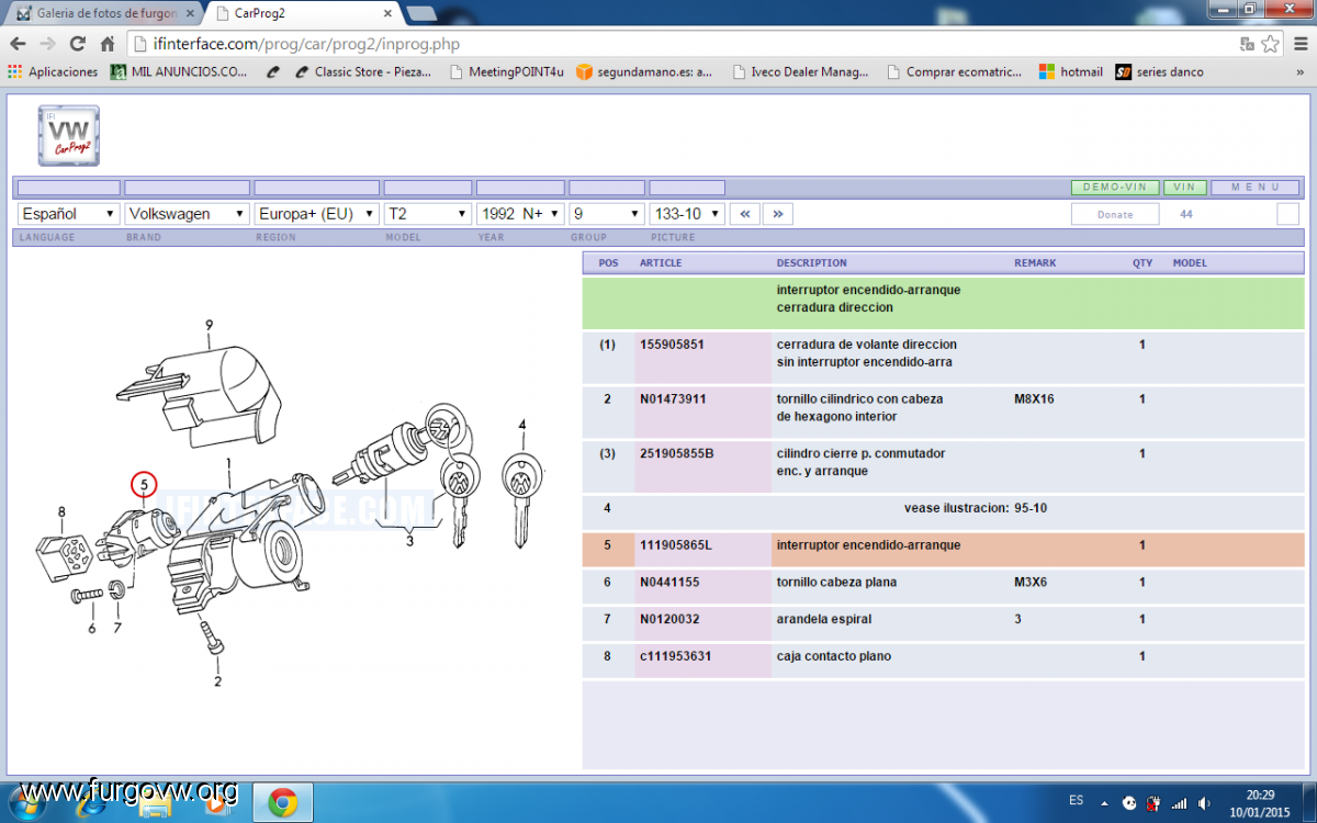

una posibilidad puede ser el cláusor, con estos síntomas que explicas, no suele ser caro ni difícil de cambiar:

Mañana mirare bien todo de nuevo, el clausor tambien esta cambiado ya k el problema por el k cambie el motor de arranque no era el motor sino el clausor, mañana con trankilidad y paciencia mirare desde el clausor hasta atras de la furgo todo sino me tokara empujar y el lunes al taller!!! Ya os voy contando!!
