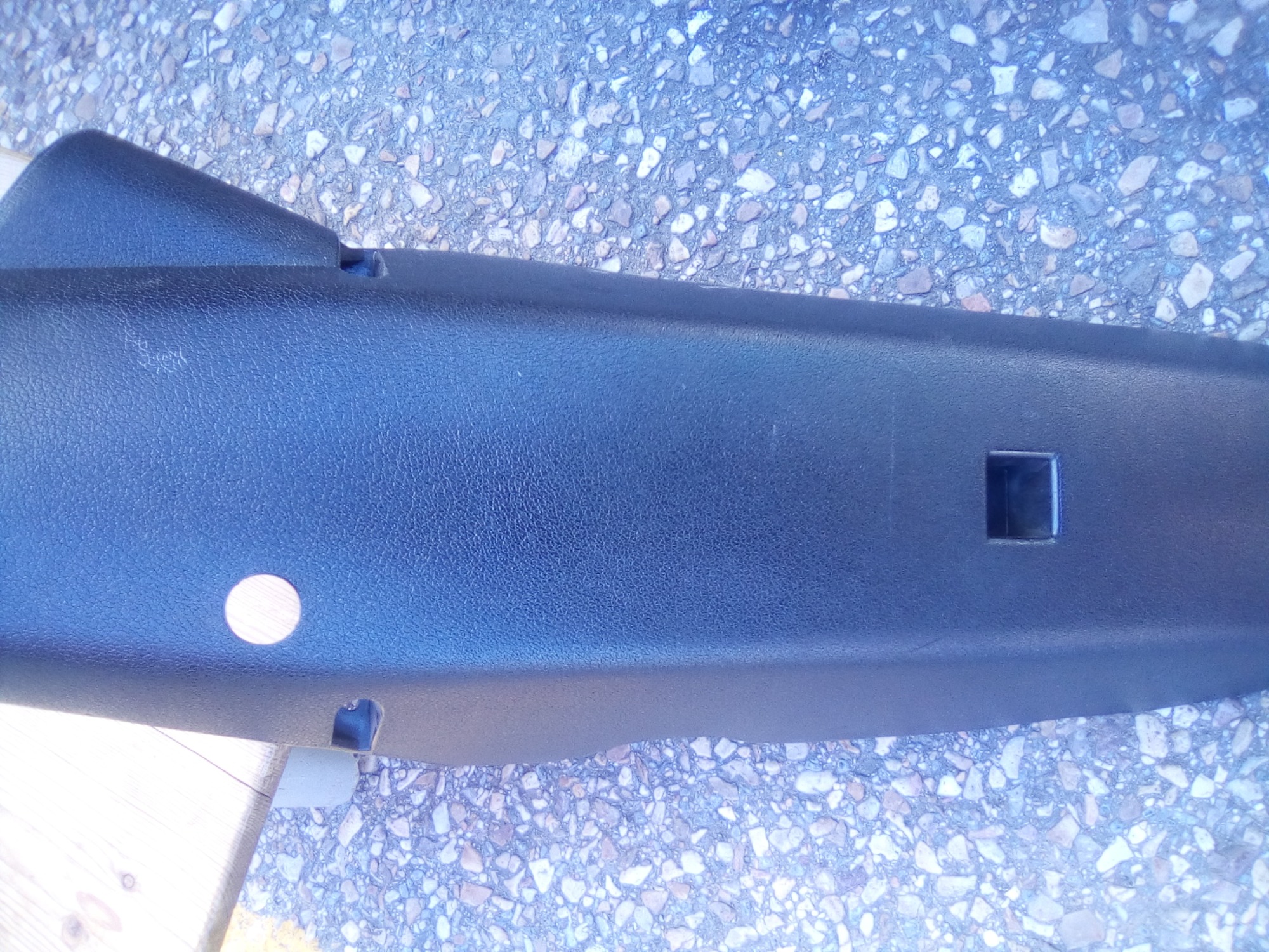

Quitamos el embellecedor de abajo. Son dos tornillos uno a cada lado y estiras.
El de arriba con un movimiento sale y sino cuando quitemos el volante queda libre.
Este

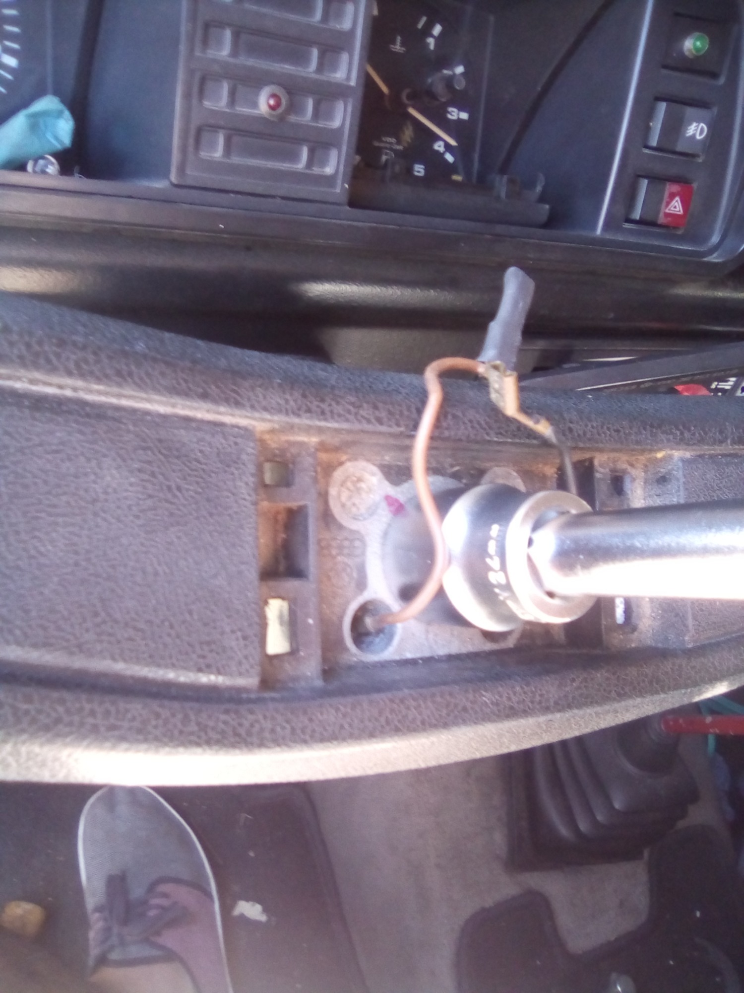

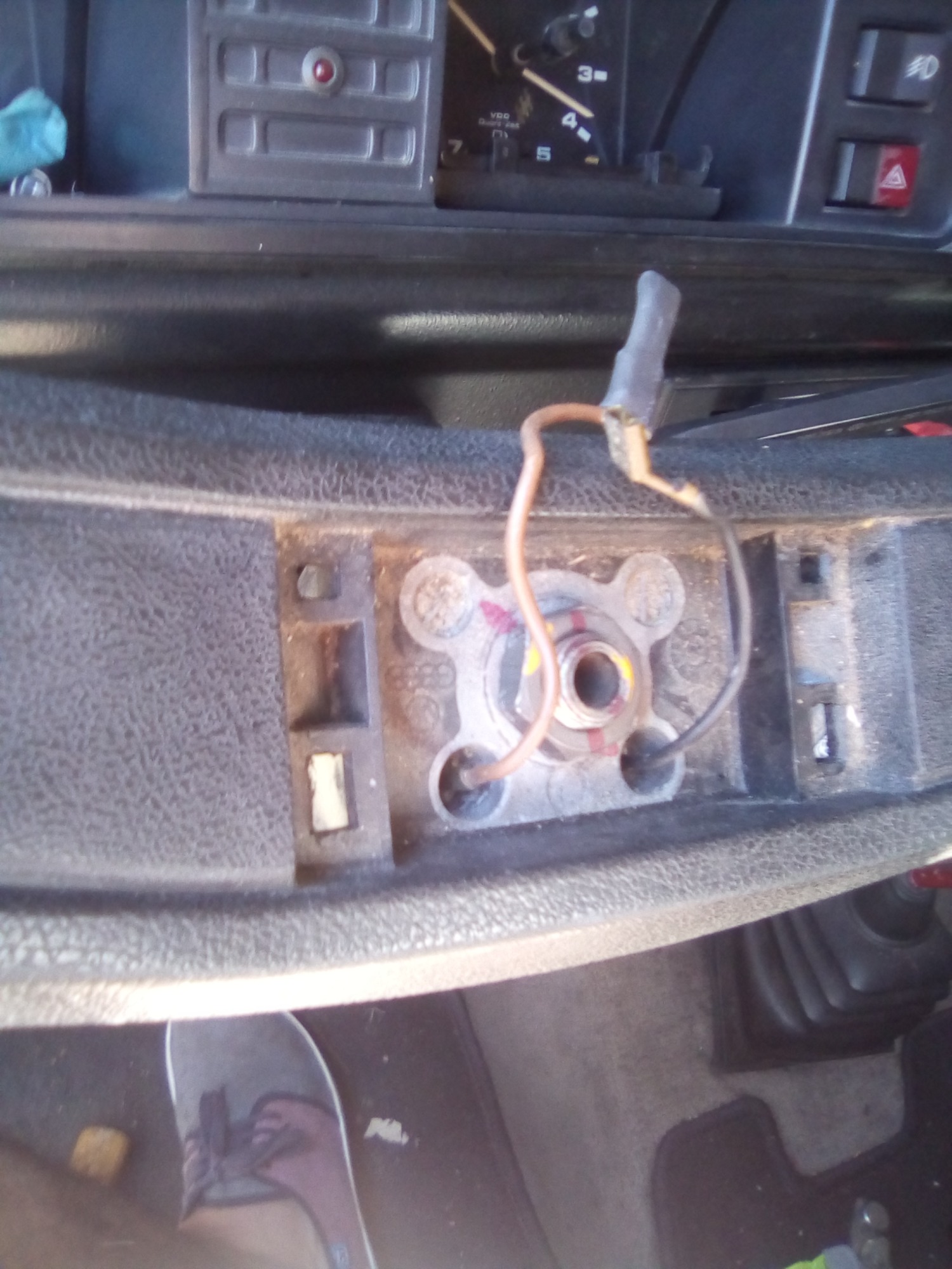

Mi volante es con claxon rectangular y lo quitamos tirando, desconectamos fastons y como desconecte batería pues así se quedan sino mejor encintar por si las chispas  .sombrero
Y ahora llave vaso de 24 grandota y una leve fuerza bruta sujetando volante y llave aflojar. Con nada que aflojas ya sale con la mano
Retiramos tuerca.
Tiramos del volante hacia nosotros. Cuidado no os lo estrelléis en la cara. El mio salio flojo.

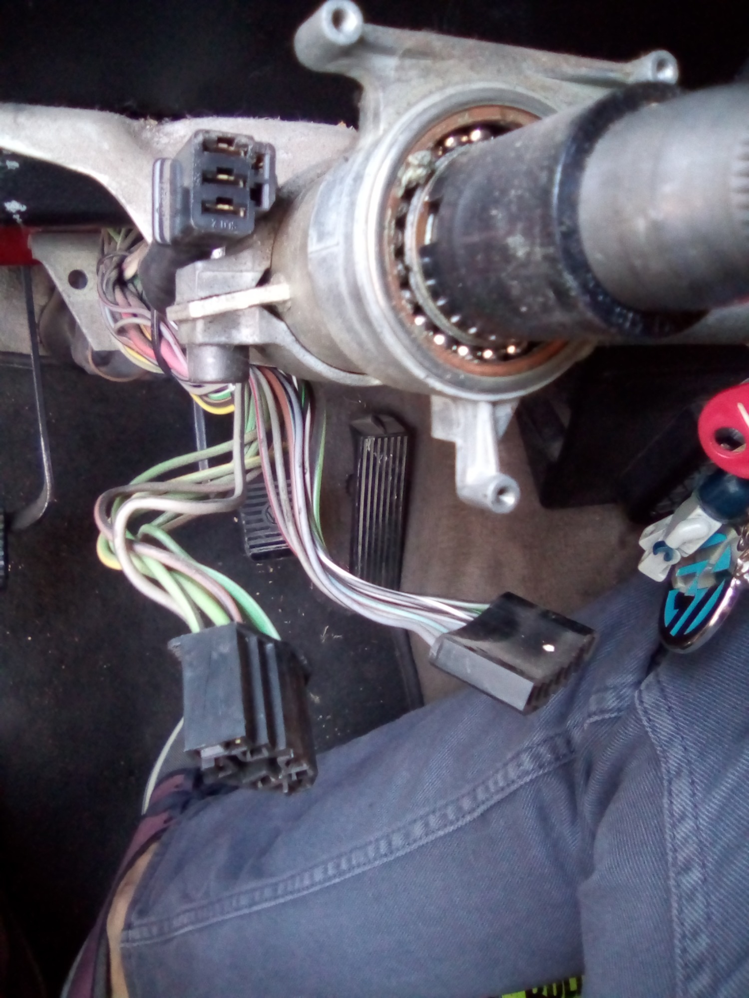

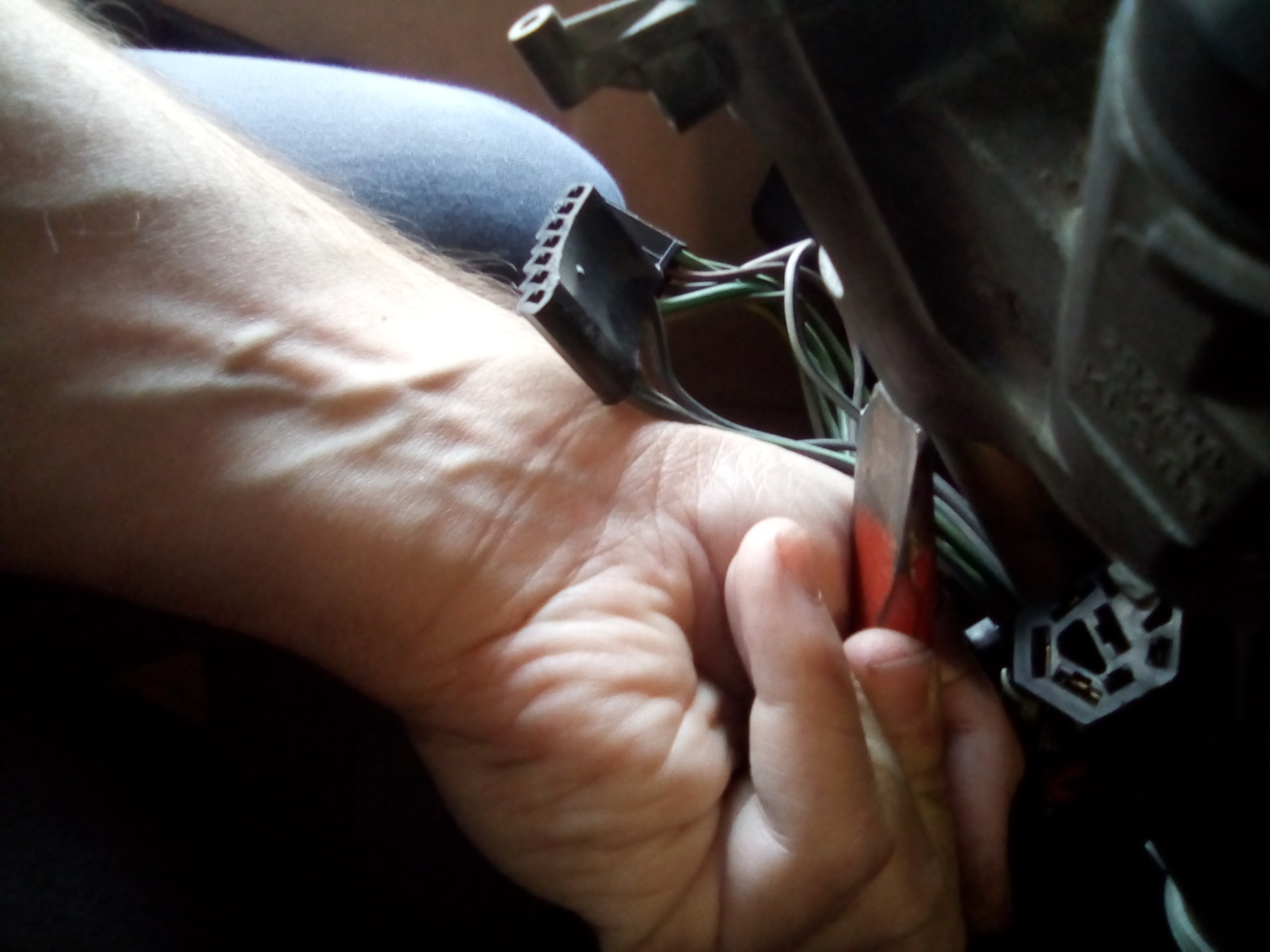

Desconectamos las 4 clemas. Con cuidado, nunca tirar de los cables, tirar de la clema o con un destornillador id sacándolo. La que quitamos del lado llave esta conectada al clausor para que ya lo situéis ;)

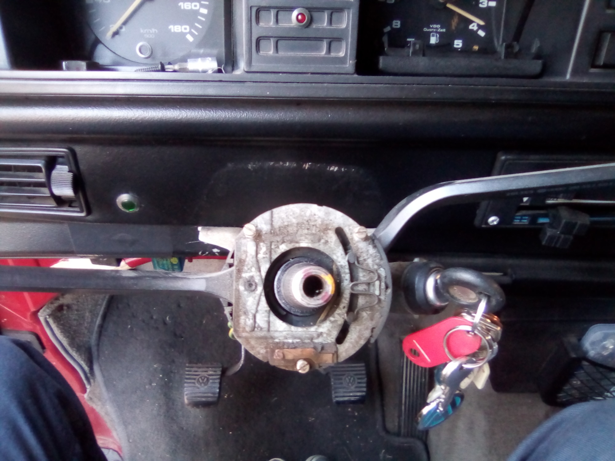

Y nos queda así
Hay 3 tornillos planos (curioso) pues a quitarlos
Tiramos y salen las dos palancas juntas, con cuidado de coger las dos juntas porque se pueden partir pestañas si las movemos entre ellas incorrectamente.

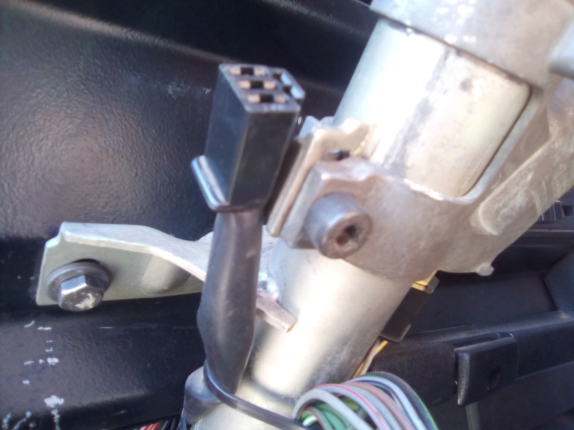

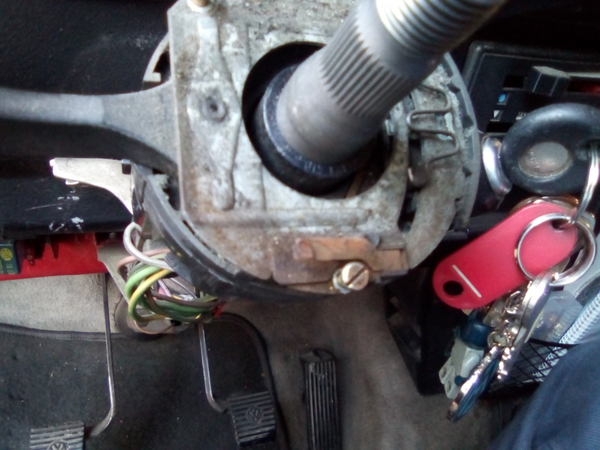

Y también debajo de la clema negra que se ven 3 patillas se ve el tornillo que debemos retirar (el negro) Es allen, no recuerdo medida. Sorry!  :'(  .sombrero
Aquí se ve bien el tornillo negro

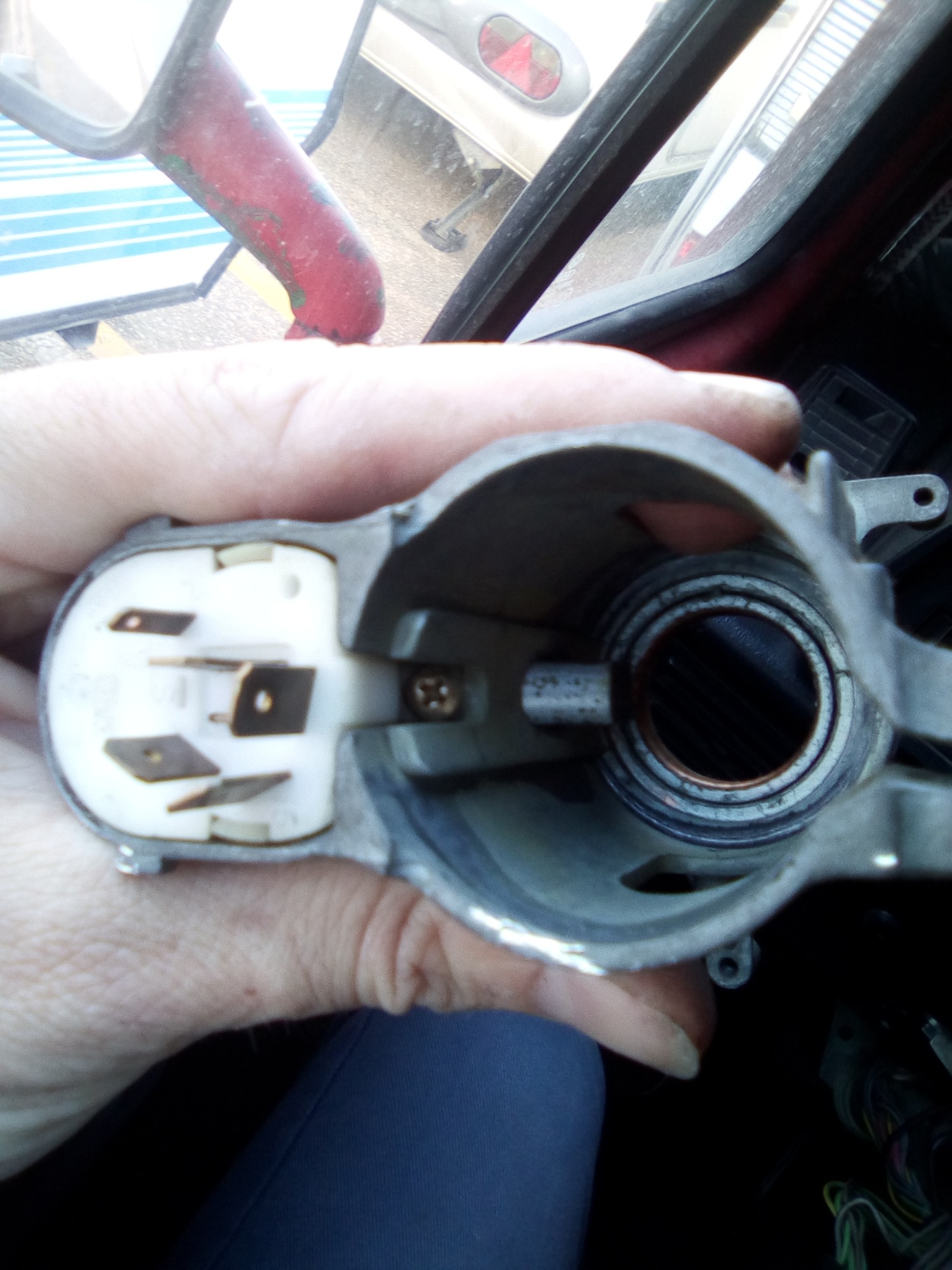

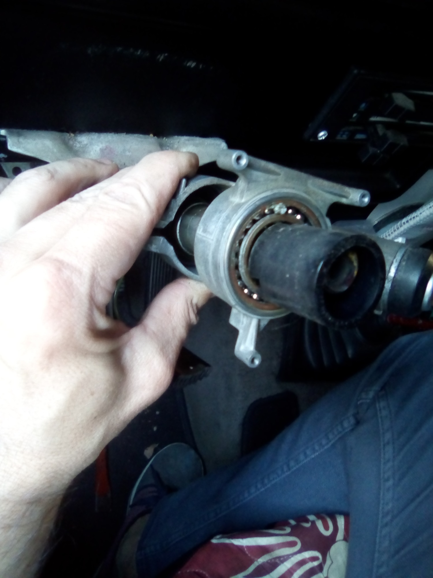

Y luego para sacar el mazacote de metal y ojo dentro sale el centrador le damos golpes cariñosos de abajo arriba con un botador por ejemplo. Yo no tenía  y use cortafrios y maza pero fui muy romántico.  .sombrero  No hace falta pulverizarlo, con cariño sale hacia arriba.
Aquí podéis ver el centrador, un tubo plástico negro que sale junto.

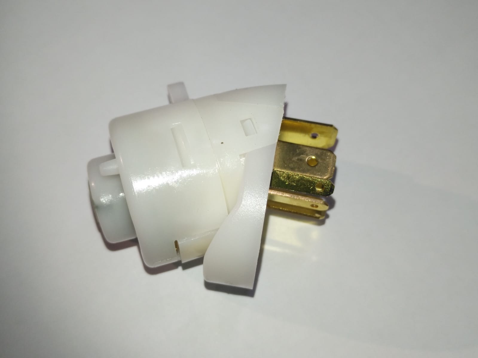

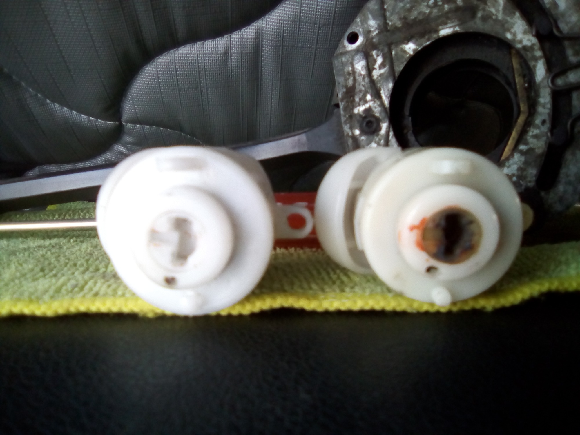

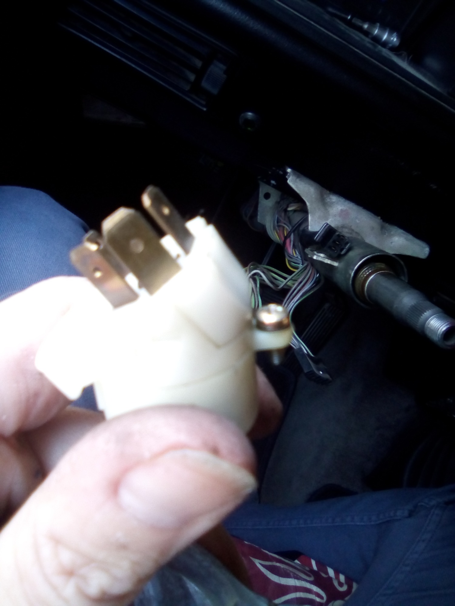

Pues con el mazacote en la mano le damos la vuelta y ahi esta el clausor  !Aleluya! Y sin romper nada! .meparto
Y vemos que lo sujeta un tornillos hiper pequeño. Lo quitamos.
Mira aquí que bien se ve
Lo tiramos y a poner el nuevo.

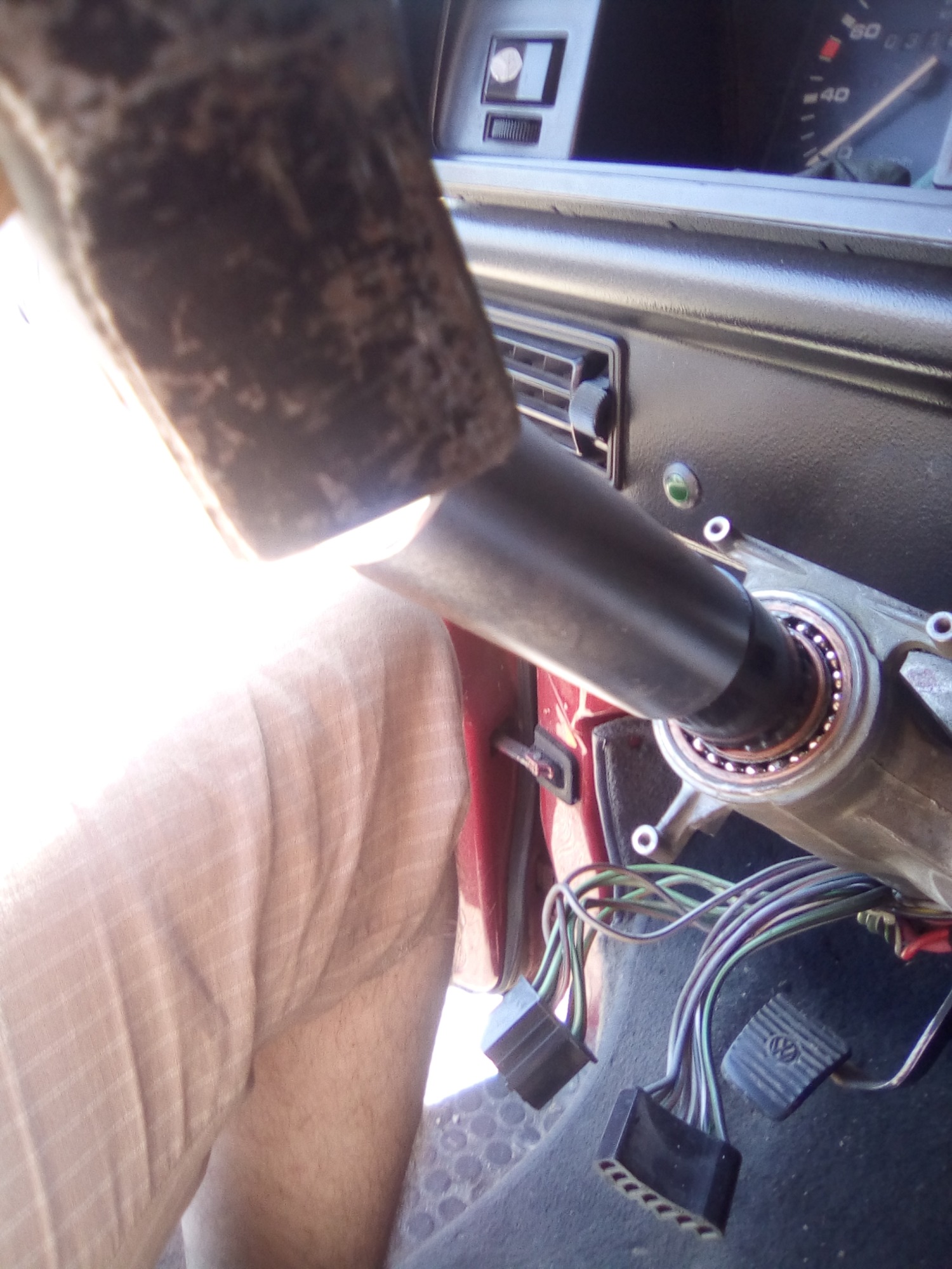

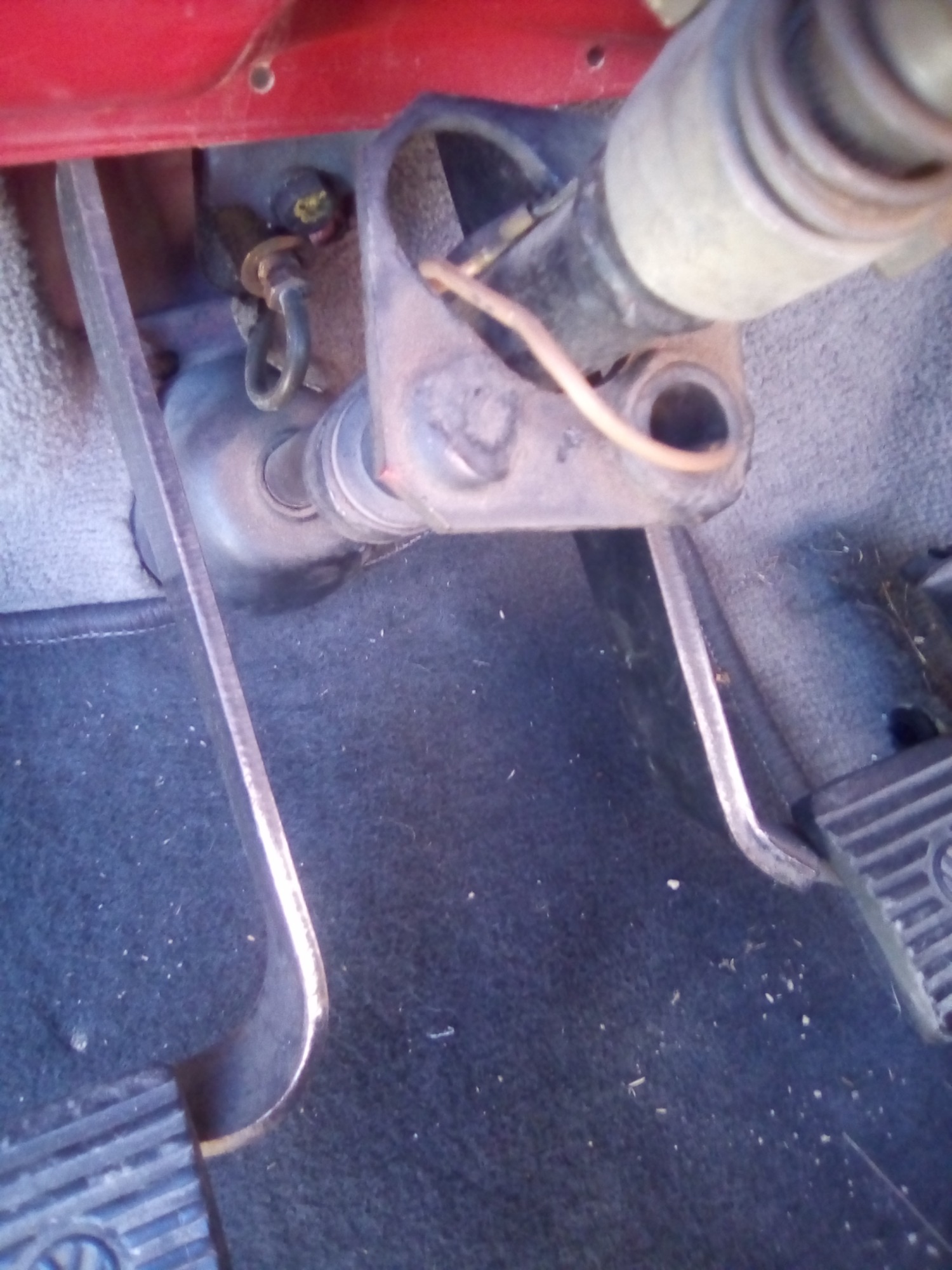

- el mazacote hierro donde hemos puesto el clausor para llevarlo a su sitio hay que golpearlo con un botador y cariño.
Estad atento a que se baja toda la dirección y se desancla de abajo, dos patillas que deben entrar en sendos  agujeros.  Un truco es poner  una sargenta y ya lo golpeas y llevas a su sitio.
Una sargenta aquí a estas piezas
Después ponemos el centrador y ya no se va hacia abajo más.
- el centrador ayudandonos con un vaso largo y dándole unos golpecitos ya ha a su sitio y queda bien encajado. Luego ya al poner la tuerca del volante término de ir a su sitio. En cuanto podais poner la tuerca del 24ya no le metais mas el centradoe que ya luego se queda en su sitio al apretarla

no sabia q 7na t3 se parecia tanto en esto a una t2 o un escarabajo de los 70..
por cierto te falta una anilla de plastico que ca dentro del rodamiento...al menos los escarabajos y las t2 lo llevan

Cita de: so23 en Junio 25, 2020, 18:06:38 pmno sabia q 7na t3 se parecia tanto en esto a una t2 o un escarabajo de los 70..
Creo que el clausor usan el mismo las t2 y t3.
Tienes foto de la anilla? O referencia?

Junio 26, 2020, 14:22:02 pm #6 Ultima modificación: Junio 26, 2020, 15:17:40 pm por durruti1
Cita de: so23 en Junio 26, 2020, 12:54:17 pm
Perfecto.
Debe ser para que no caiga mierda a las bolas del rodamiento.
Ok. Lo pondré cuando pueda.
No lo conocia
so23
no, es para evitar vibraciones en la columna

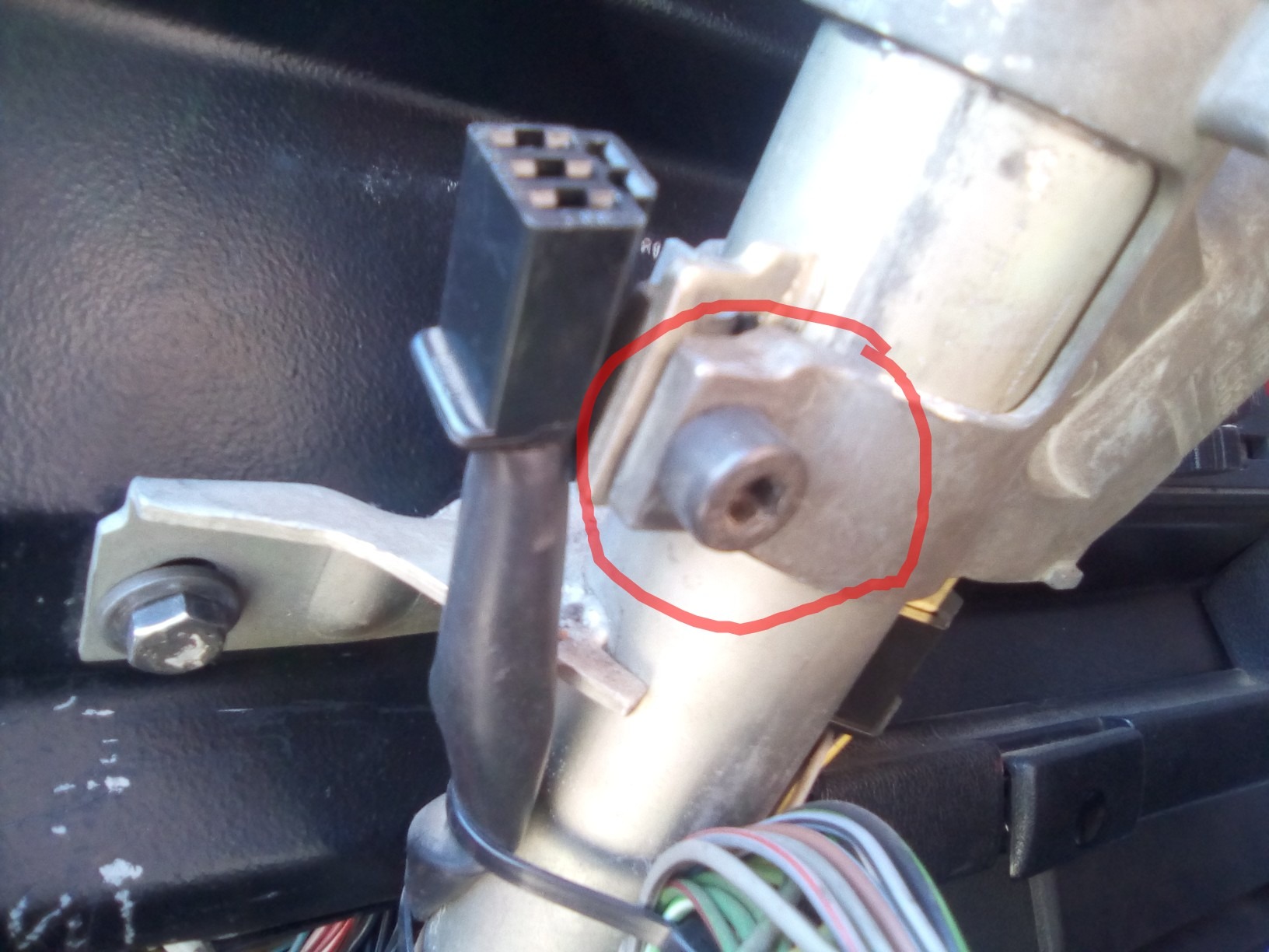

Tengo una duda cuando te refieres al tornillo negro;
Aquí se ven las clemas que quitamos antes
Y también debajo de la clema negra que se ven 3 patillas se ve el tornillo que debemos retirar (el negro) Es allen, no recuerdo medida. Sorra  :'(  .sombrero
¿Podrias marcarlo con un circulo? Gracias
Claro. En la primera que puse es este.
Y esta foto la he añadido esta mañana porque la he hecho nueva y se ve mucho mejor desde otra perspectiva.
