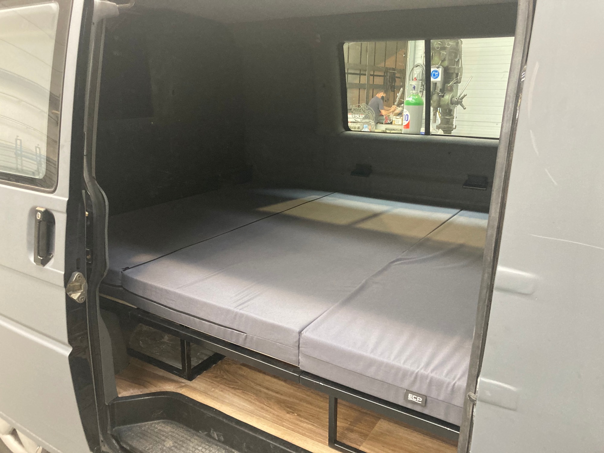

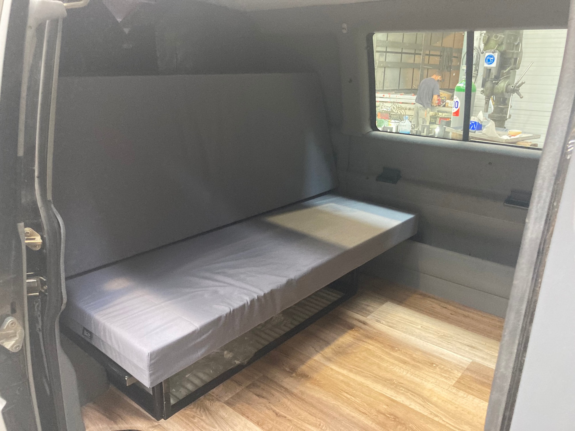

angelolabarria
Cita de: ENANO en Septiembre 09, 2020, 13:22:01 pmGuapisimo !!! Cual es la idea del interior ?? No vas has pasar desapercibido con eso 😉
la verdad que nos han parado casi todas las veces que la hemos sacado, en el interior es muy sencilla, un sofa cama alante, una separacion hacia el porton, y si abres el porton nevera y armarios, las luces las he convertido a 220, y la tapa del gasoil es la de la luz, los muebles no pongo foto porque estan hechos con dm del contenedor, pero para probarlo y hacernos a la idea es suficiente
me faltan algunos plasticos del interior, si alguno sabe donde puedo encontrarlos, os estaría muy agradecido
angelolabarria
Cita de: Saturneta99 en Septiembre 08, 2020, 20:49:46 pmCuanto pesa? Usaste eje con freno?
pesa con todo 650kg o asi, lo justo para llenar de equipaje, si, el remolque tiene freno de inercia, con la distribucion interior la punta la levanto con la mano, pesa pero la levanto, asi que dudo que pase de 80kg de carga al enganche de la furgo
