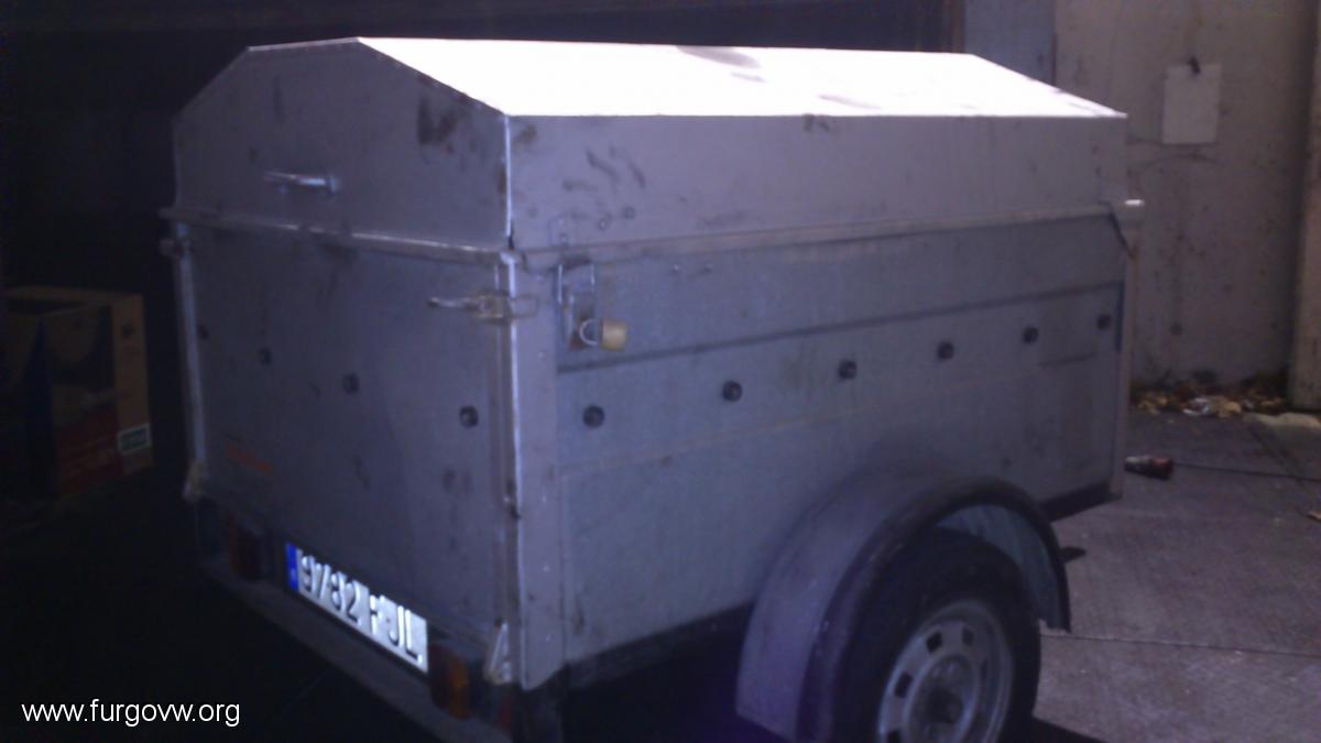

Mitxu
El remolque de un compañero del curro, lleva un par de años parado, pero le he echó una oferta a ver si hay suerte .malabares esta perfecto para tunearlo parecido al de enano, mi idea es meter cocina nevera fregadera ocupando a lo largo medio remolque, el otro medio remolqué sería para cajones extraibles. Para guardar el material grande mesas sillas etc.
los depósitos de agua he pensado que podrían ir bien en los bajos del remolque.
De momento son ideas pero me atre por la sencilla razón de liberar espacio en el interior de la furgo
El remolque esté tiene muy buena pinta rueda grande chapa galvanizada tapa cierres .baba

Que buena pinta, tiene bastantes posibilidades. ¿que ruedas tiene?

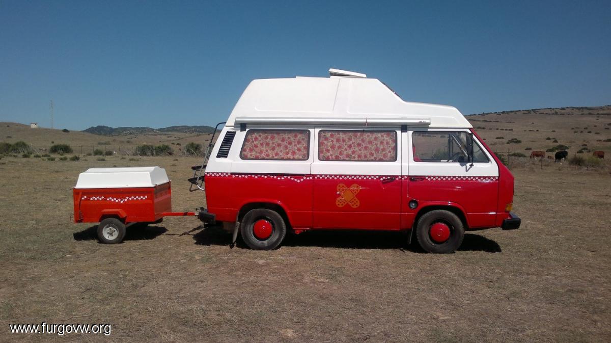

zahni
No es mi furgo, es lo que desde mi furgo puedo ver.
Mitxu
Las cubiertas son 145/80/13 pero creo k se le podria poner llantas d.15 como la furgo

Lo de las llantas de 15.... seguro que no, primero porque en la ficha tecnica vendra la rueda homologada y sera la de 13 que lleva y luego porque tendrias que mirar que llantas coinciden con los tornillos y etc, al final mas caro el collar que el perro. De cualquier modo con ruedas de 13 el remolque va de cine, no necesitas complicarte en nada.
Respecto al remolque, esta bien, quizas un poco alto, que al final todo hace de "paracaidas", no se si esa tapa pesará mucho, la de Enano parece aluminio.
Lo de los depositos de agua.... no lo veo y si en algun momento quieren tocarte los... podran, tu veras lo que necesitas, pero creo que por tamaño tienes sitio dentro bien.
Y bueno, al final un remolque esta bien para desahogar y es facil de llevar, pero ojo si al final lo cargamos mucho.... lo que ibamos a solucionar se nos vuelve en contra.
beep-beep
..... y llevar la craga bien equilibrada, centrada y atada dentro del remolque, que de lo contrario eso empiza a pegar unos baibenes que los notas a la hora de conducir.
