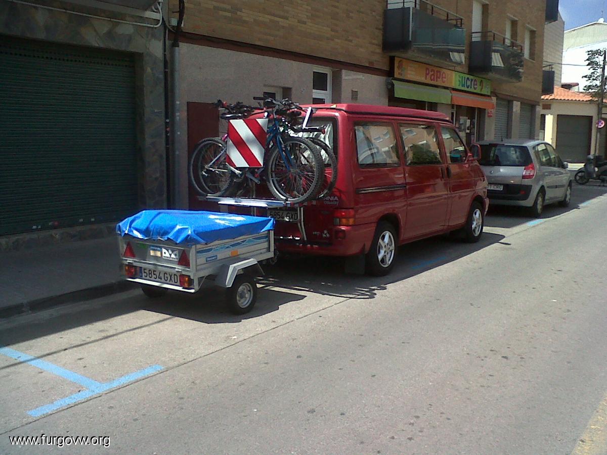

este es nuestro pequeño... digo pequeño por que lo es.... jajajaj
