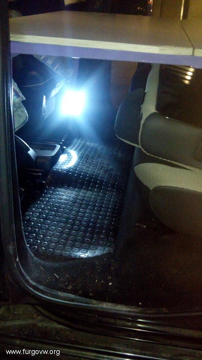

No tenemos perro. Aunque cabría sin problemas en la zona de los pies de los asientos de atrás o en la misma cama, eso ya a gusto de cada uno. Te dejo foto cutre para que veas el espacio que queda en la zona de los pies con la cama montada. Caben varios perros. Y aún con la cama montada, hay espacio para pasar el brazo y tocarle o para que saque el morro para saludar ya que en la zona de las puertas correderas la furgoneta es un poco mas ancha.

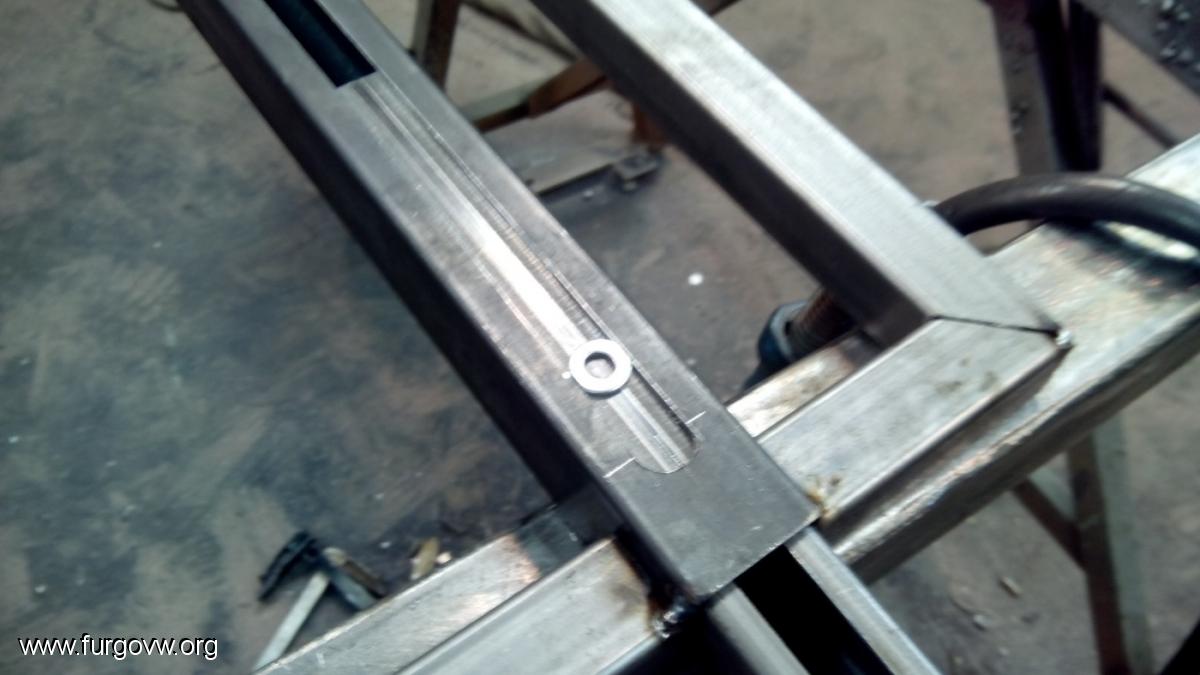

Hola has hecho un trabajo fantástico y voy a intentar copiarlo, pero no entiendo porque en las barras extensibles les haces un corte, me lo podrías explicar gracias, un saludo.

Supongo que cuando dices "corte" te refieres a los que se ven en estas fotos, no?
Esos cortes son para que cuando extiendas las barras o las plegas, todo quede en su sitio. Se hace un corte en una barra con las medidas necesarias, y en la barra que "va dentro" de esa, soldamos una arandela del mismo ancho que el corte. Así cuando la extiendes, la arandela hace de tope y no salen disparadas las barras hacia delante. Lo mismo sucede al plegarlas. La arandela hace de tope.
Es decir, cuando yo estiro el frontal hacia adelante, sólo tiro de las barras mas delgadas. Y si sigo tirando, llega un punto en que la arandela hace tope con el corte de la segunda barra y la estira. Y luego sigo tirando hasta que la arandela de la segunda barra hace tope con el corte de la tercera. De manera que yo sólo tengo que tirar con fuerza del frontal, y se despliegan las barras una detrás de otra hasta quedar en su posición de cama. Y al plegar, sucede lo mismo al revés. Empujo el frontal con fuerza, y se pliegan todas las barras quedando en su posición de plegado.
Si no te referías a esos cortes o no se ha entendido, comentalo y ya intentaré explicarme mejor o subir algún dibujo para que se entienda.
