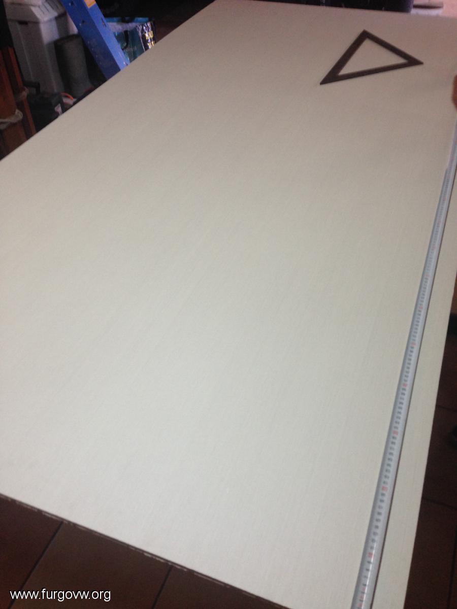

Q bueno!!! Creo q no había visto nunca este tipo de " tapas".  Mis tornillos van vistos pero esa opción  es mucho mejor. Si aún estoy a tiempo igual te la copio
Y el material es el q pones ??me refiero, en la foto se ve como muy rugoso. Es una foto del material q lleva tu furgo???o es una foto de donde lo compras??? Pk tb me gusta , la verdad

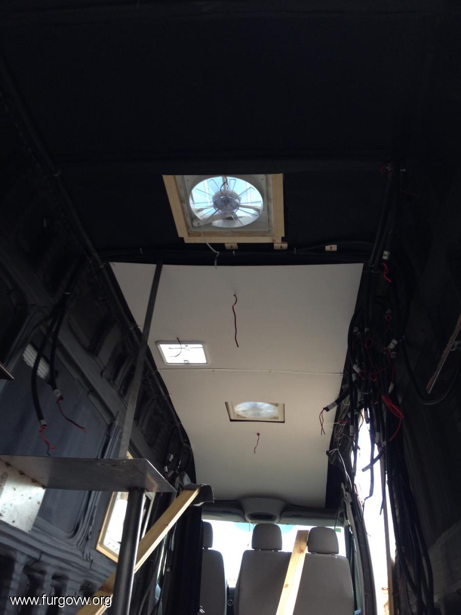

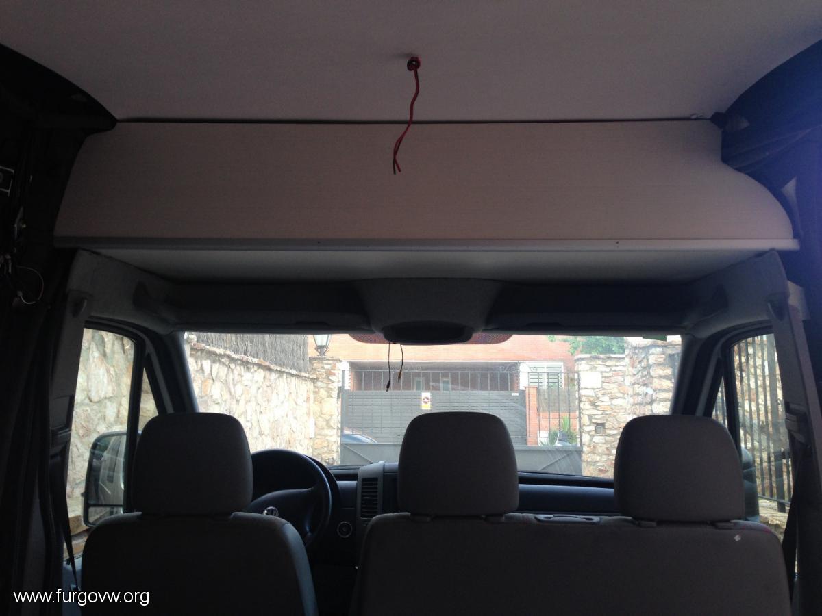

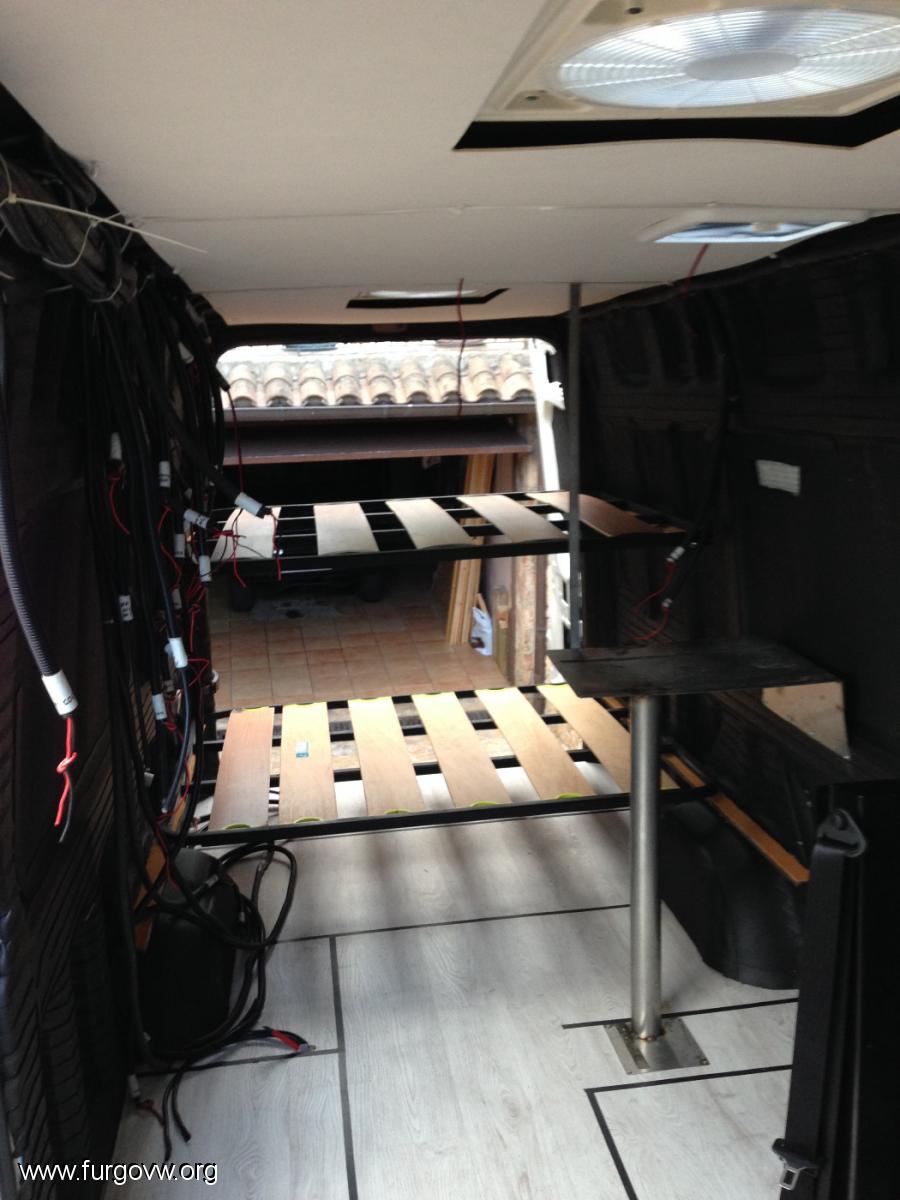

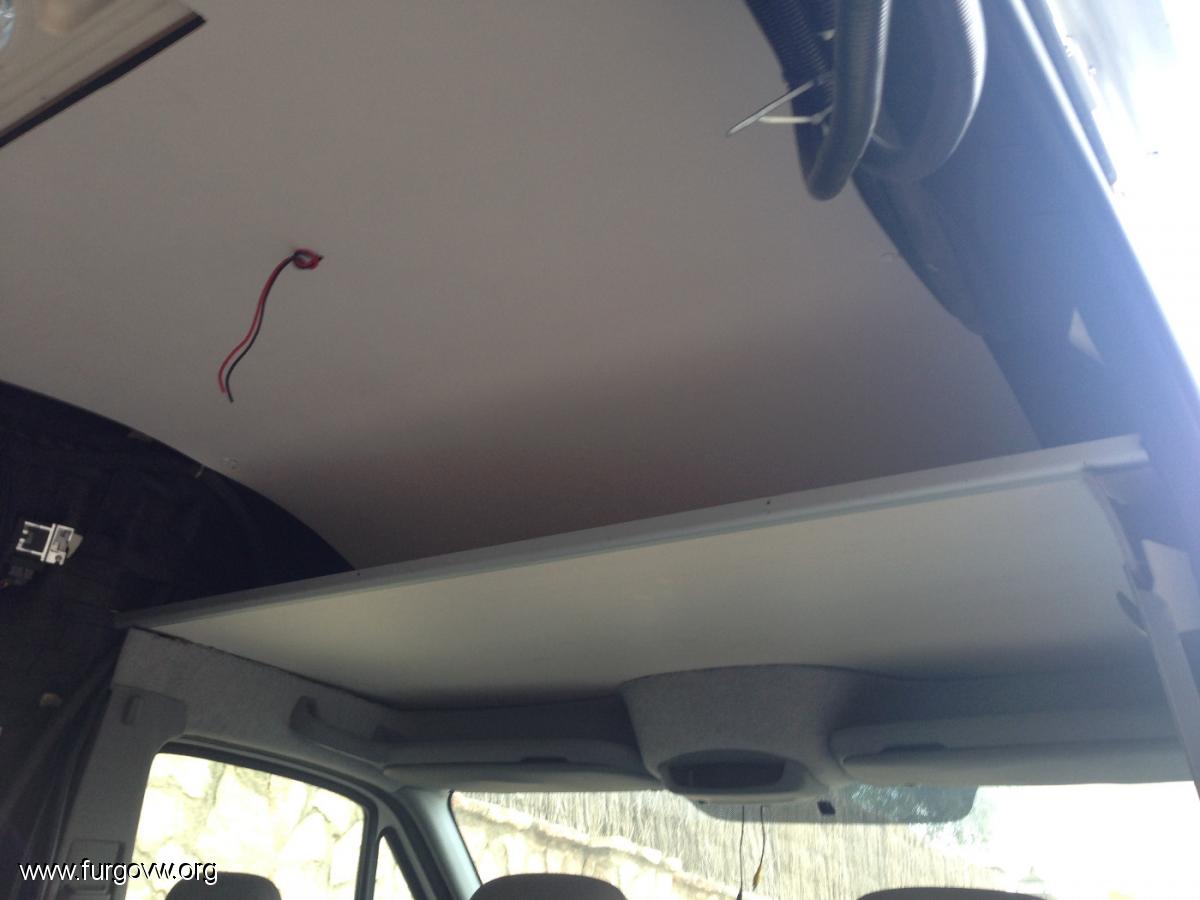

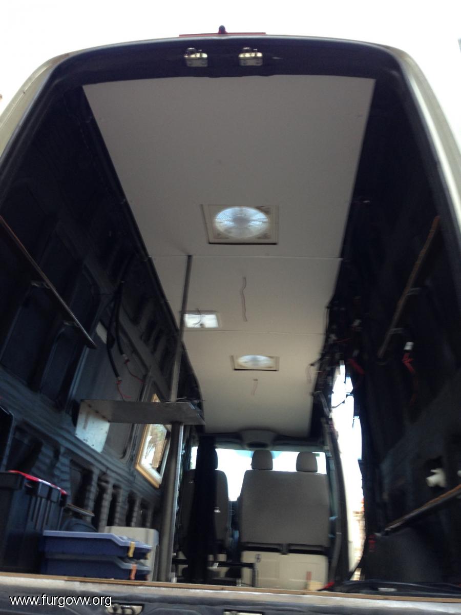

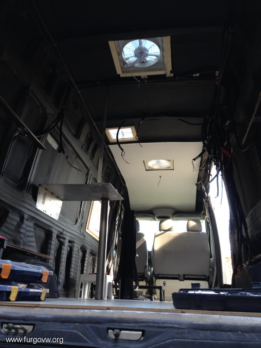

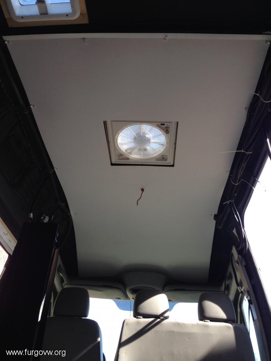

Bueno seguimos con el panelado techo!  .malabares
Primera plancha!

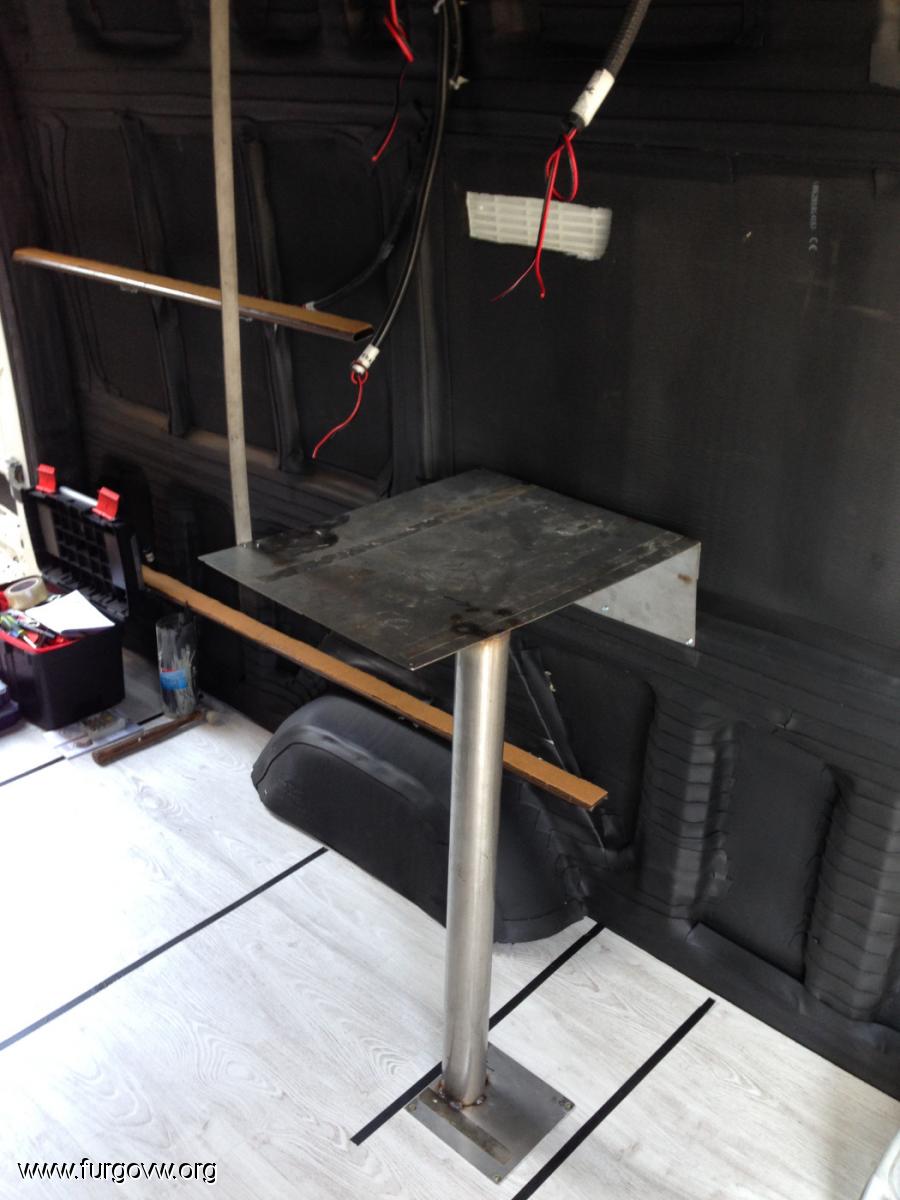

Montaje del soporte nevera, alomejor es una burrada pero bueno me da más confianza y entonces las estructuras de los muebles no tendrán que aguantar grandes pesos  .nono
Segunda plancha!  ;D
Tercera y última plancha

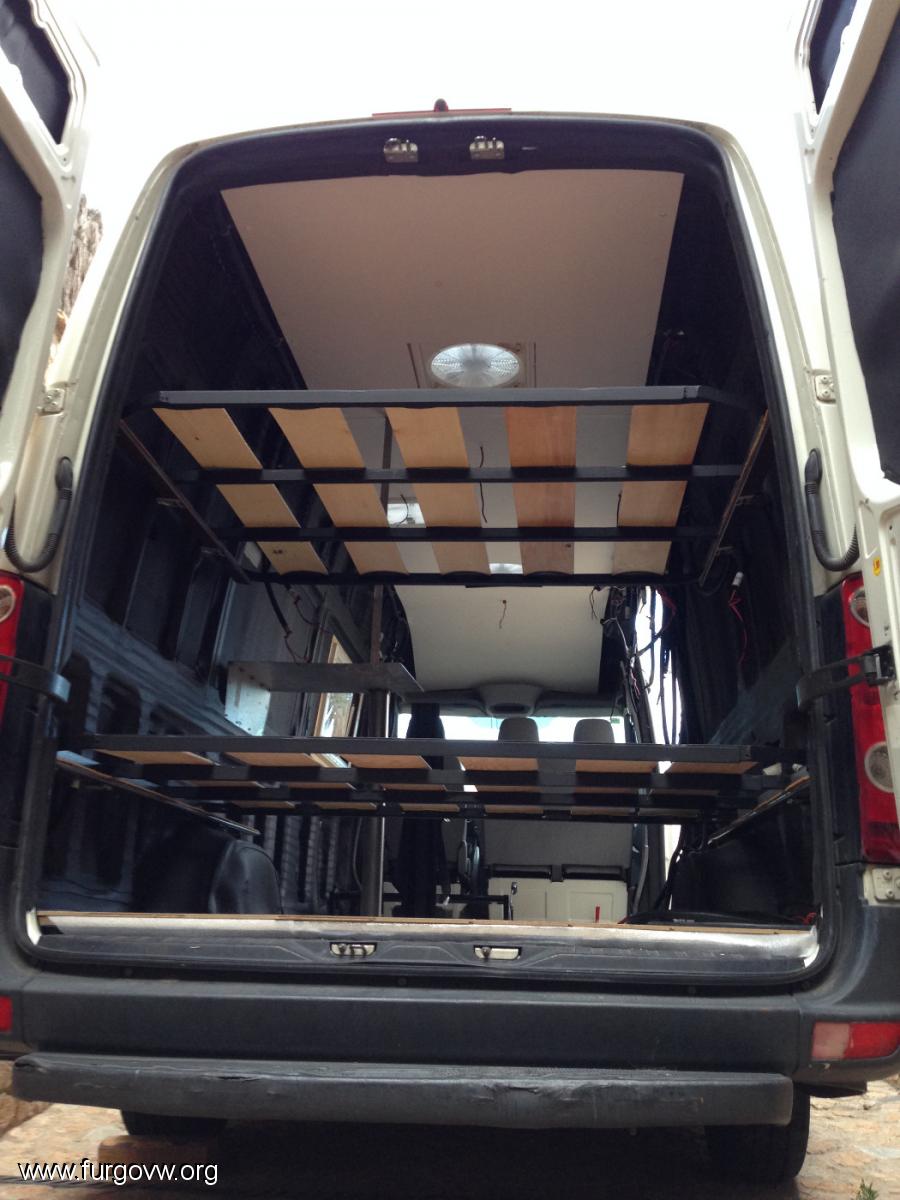

Vista general con los somieres puestos!
Pequeño consejo: Antes de meter el tornillo que sujeta el panelado pasar una broca diametro dos, cuesta mucho menos y la punta de los tornillos no se queman intentando hacer el agujero en los travesaños!
De donde eres ya que si eres de cerca dependiendo de cuantos tornillos con tapa necesites te los regalaría ya que el paquete que tuve que comprar fue de 100!  .meparto
Sí, es el material que pongo! No quería que fuera liso el techo además es tipo plástico y se puede limpiar con facilidad, al no ser tan liso te camufla un poco las aguas que queden en el techo, aunque una vez realizado el montaje de todos los muebles, claraboyas, luces no se notará ninguna agua. Los compro en una tienda de Sabadell "CamperDiem".

Medida exterior de altura con las claraboyas son 254cm pero el toldo supera un poco la altura de las claraboyas pasando a 262cm de altura total!  .loco2
Como bien comentas el rail para el somier inferior es más largo para poder correr la cama hacia delante y dejar un espacio superior en el maletero por si se necesitara meter bicicletas, tablas snow, etc etc no me gusta llevarlas en el exterior y menos si dentro hay la posibilidad!  .panico

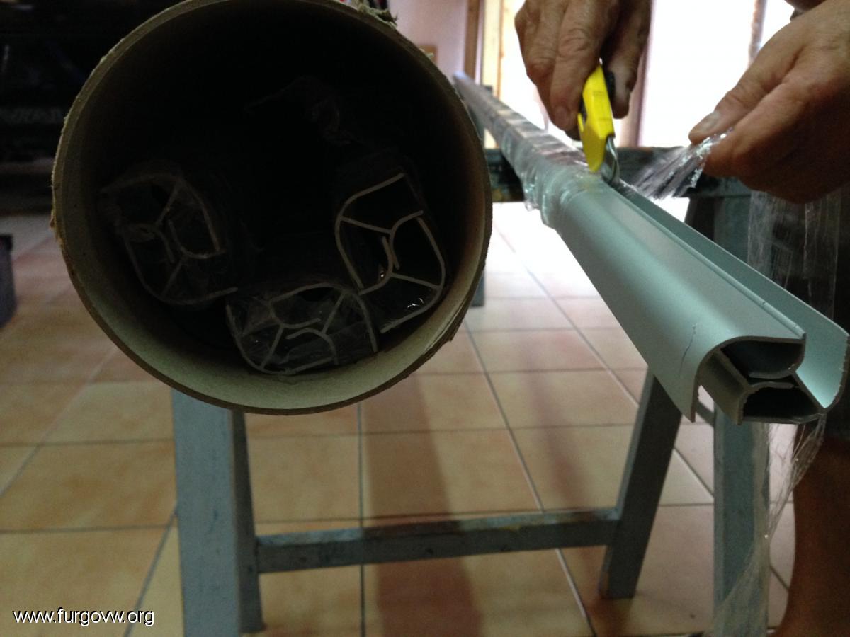

Bueno vamos a empezar por el primer mueble!  .pesas
Perfil que vamos a usar para remates muebles y unión entre tableros para que quede un poquito más fina la faena!
24 metros de perfil, creo que se me fue un poco de las manos pero mejor que sobre que falte!  .panico

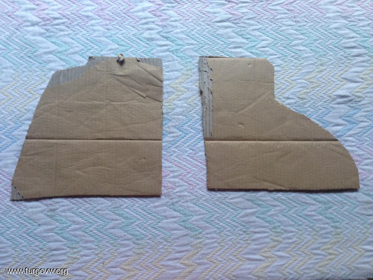

Plantillas para hacer los laterales del frontal madera altillo  .loco2
Frontal  ;D
Aún le queda tela al altillo pero es que las tardes pasan muy rápido!  :'(
Falta hacer cajón interior, sujetarlo, agujero puerta, puerta...  .loco2

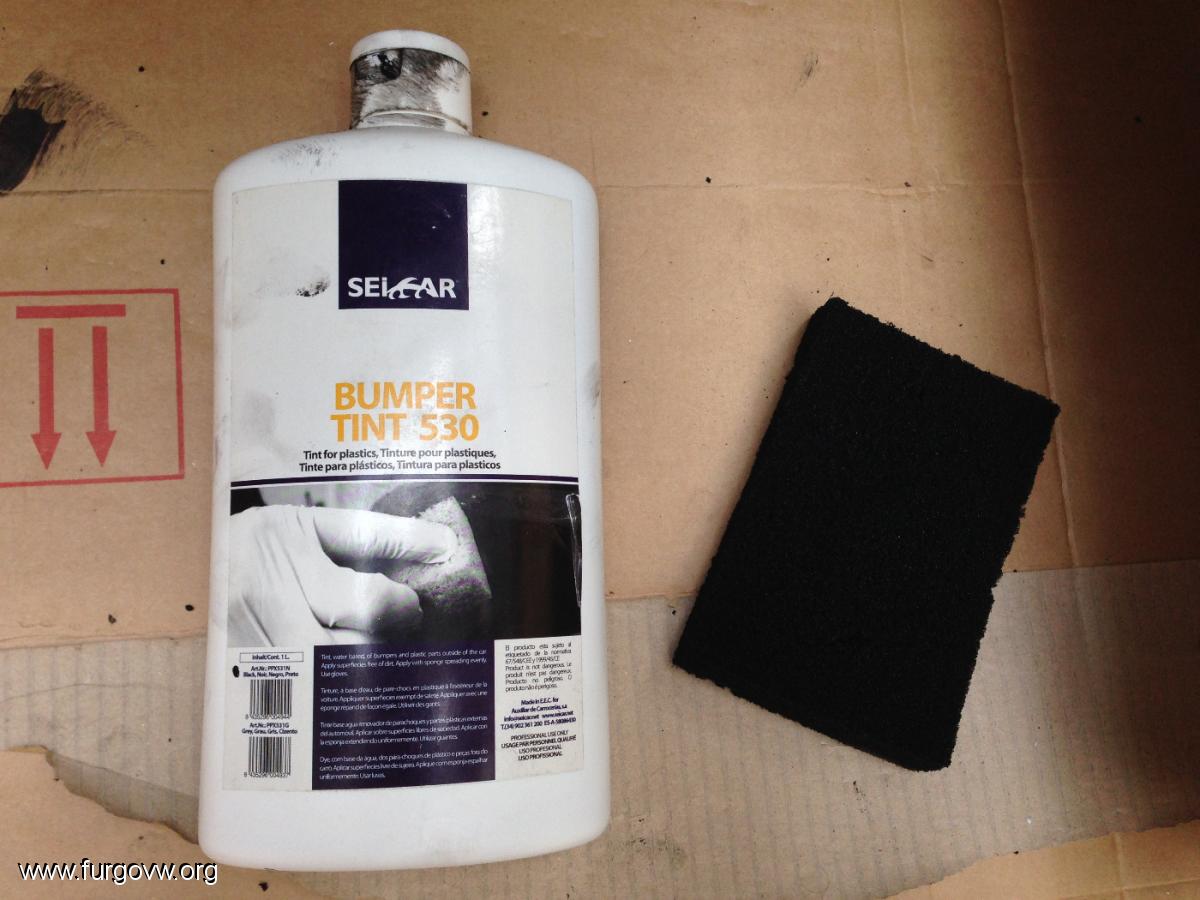

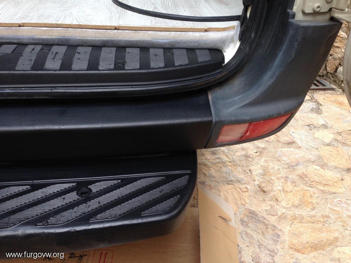

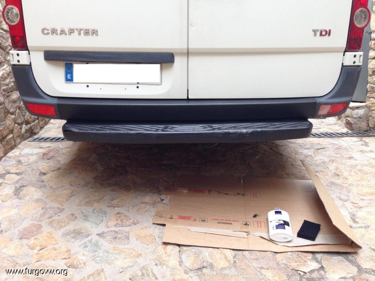

Restauración de parachoques y embellecedores: todo el mundo usa la pistola de calor para devolver ese color negro tan bonito a los parachoques y que parezcan nuevos, yo hace años lo hice con un tinte para plásticos dándome un resultado increíble, voy a hacer lo mismo pero con otra marca!  .malabares
La diferencia durante el proceso es abismal como veréis ahora pero lo que hay que esperar un tiempo para ver la duración del producto!  .loco2
Foto del producto
Vista de cerca: por ahora parece una maravilla
Vista de lejos: parece que hayamos cambiado el peldaño trasero
Durante este finde le daré a todas las molduras y parachoques de la furgoneta, a principios de semana pondré fotos y podremos opinar!  .panico
Coste del producto 25€, forma de aplicación con una esponja y un poco de paciencia para no darle a la chapa y dejarla negra también  :'(
