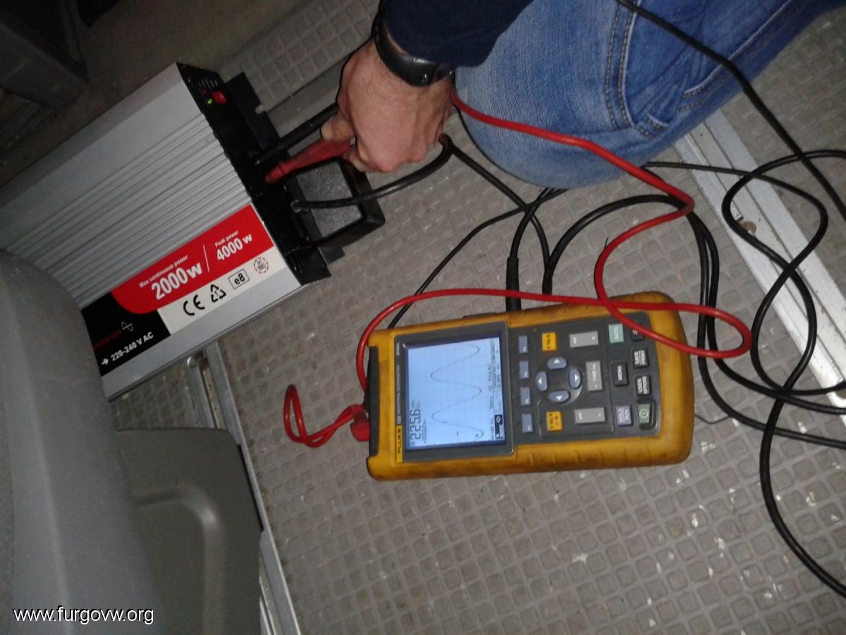

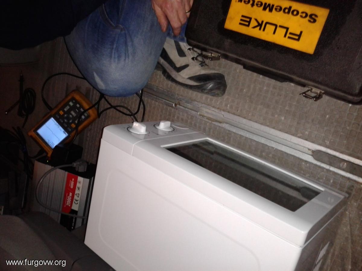

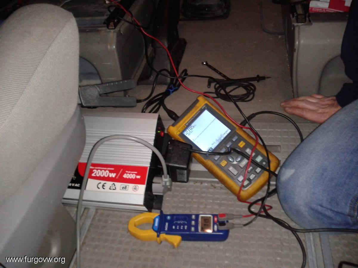

Hola a todos,

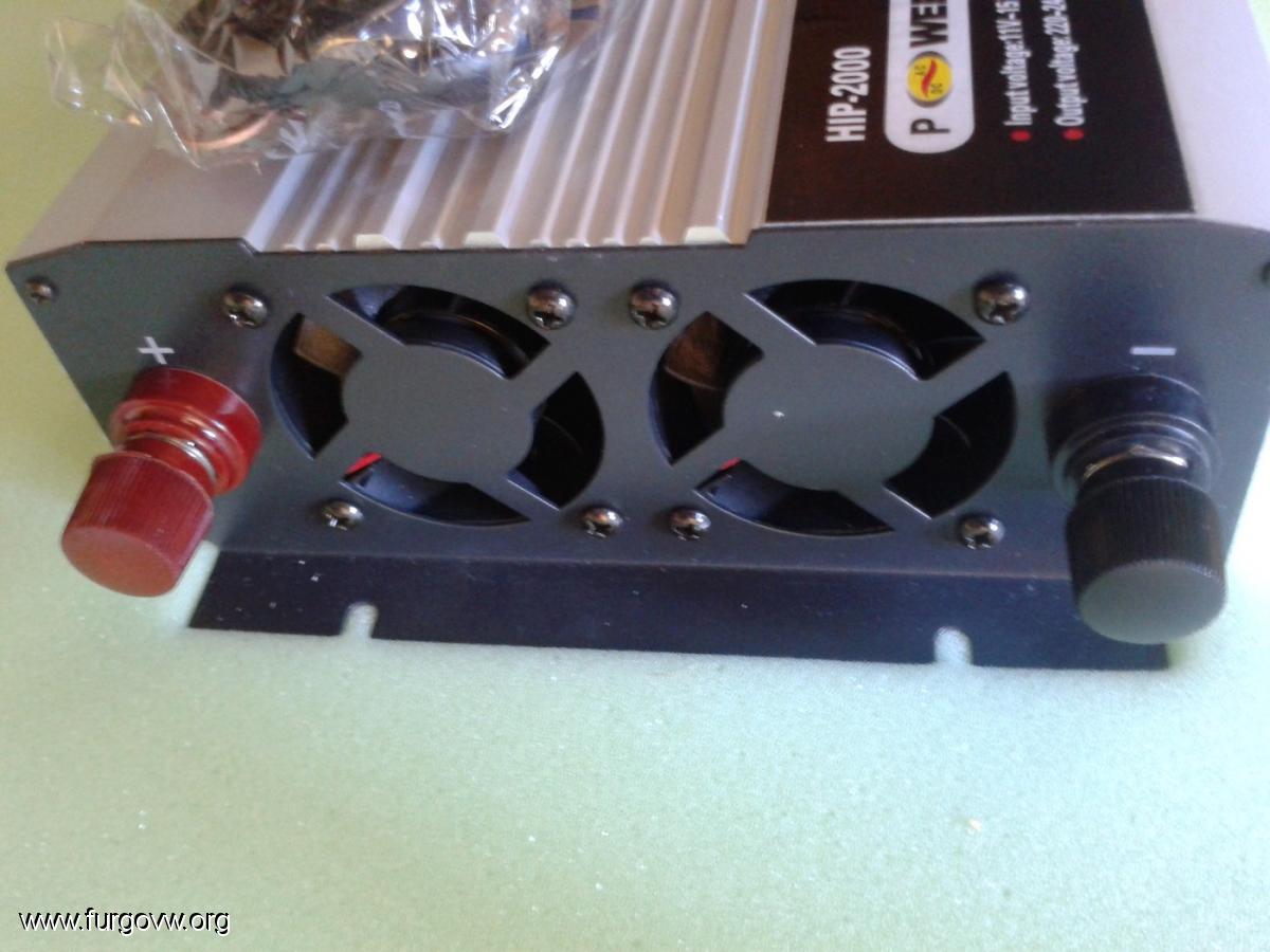

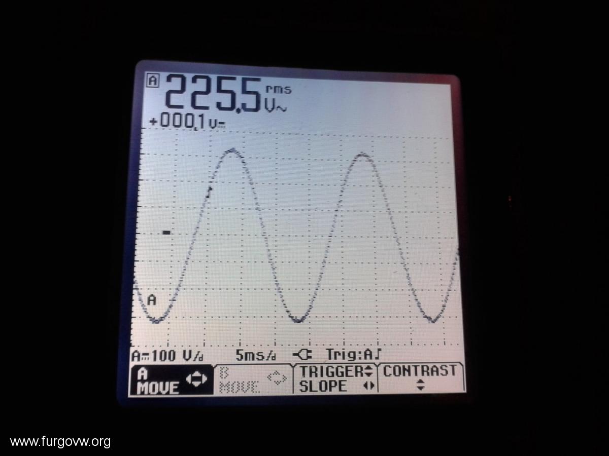

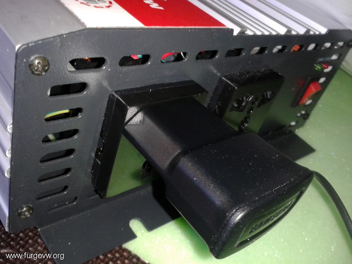

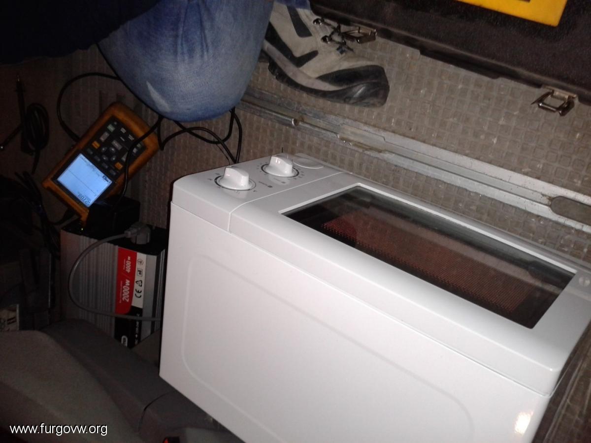

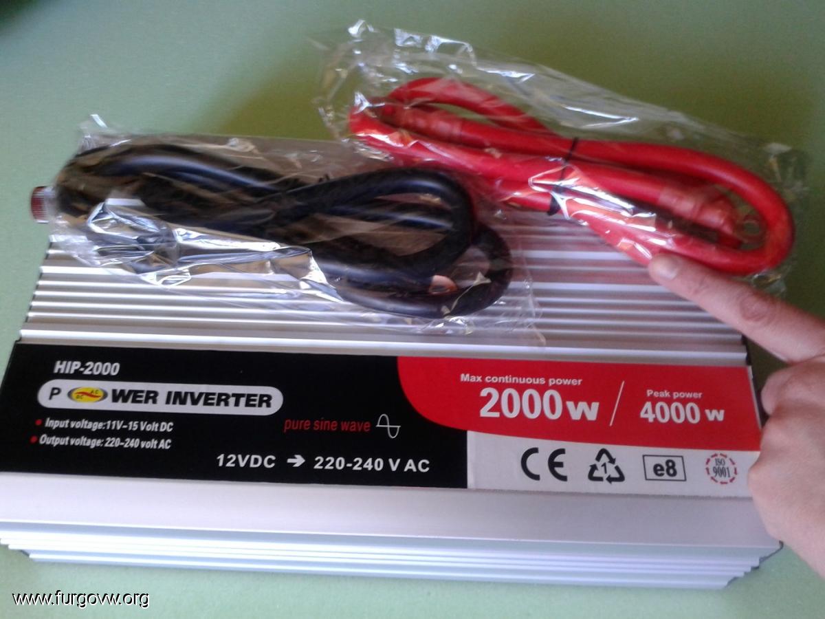

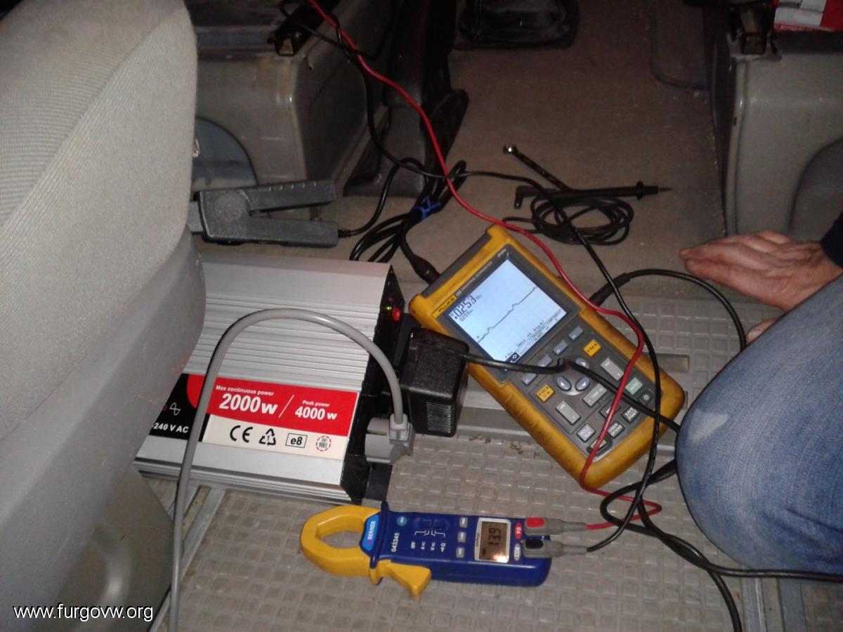

Soy el marido de Gumi, que os informó que habíamos pedido el inversor en amazon y como no quedaban la empresa nos ofreció otro... Al principio era de 1000w de onda pura a 132,60€ y nos han enviado uno de 2000w/4000w de pico por el mismo precio. Bueno, pues lo hemos recibido super pronto, y lo he probado en la furgo con un microondas de 1000w nominales y 700w de microondas. Saca una señal senoidal perfecta, comprobado con el osciloscopio con 225V rms. Pusimos en marcha el microondas a máxima potencia durante 3 minutos y sin problemas, el consumo de corriente del inversor era de 27 A rms. Y los ventiladores se conectaron al minuto y medio de uso pero hacia más ruido el microondas. Otro día haremos más pruebas, porque tengo que instalar los cables de alimentación con conector especial para quitar y poner rápido.
De momento la valoración es muy buena, un auténtico chollo!
Subo fotos para que lo veáis... a ver si me aclaro a subirlas, y si no ya las subirá Gumi un rato que pueda.

Lo que no ha puesto Gumi es lo que pone en la caja que en la que nos vino el inversor.
marca:GREENCUT   SKU:HIP-2000W tamaño 40x23x12,5 cm

Se me caen las lágrimas como puños de ver por fin una review de algo eléctrico medido con un fluke y hablando de RMS..... .palmas .palmas .palmas .ereselmejor .ereselmejor .ereselmejor
ramonman
Gracias davidmat,  :) No puedo por menos, siendo técnico electrónico de estudios y profesión. Espero poder hacer más pruebas en breve en el inversor y otros bricolajes que tengo en mente  ;)
