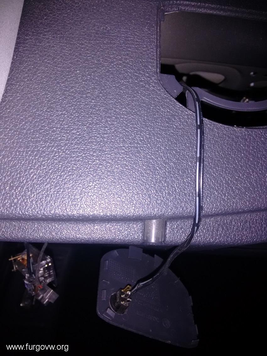

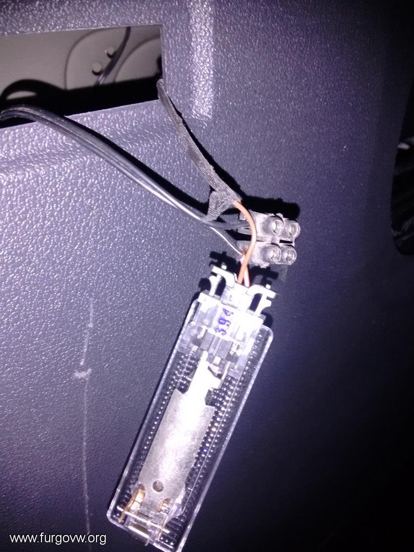

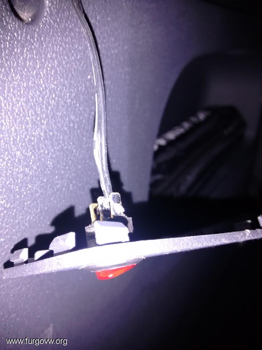

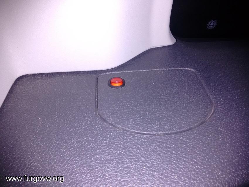

Ayer me dio por hacer un "brico/apaño" que tenía ganas desde hacía tiempo.
Mi maletero, como el de todos los coches, tiene una luz interior para alumbrar al abrir el capó. El problema es que cuando utilizas la furgo como camper, el portón del maletero se tira mucho tiempo abierto: para ventilar, ordenar, protegerte de la lluvia, dar sombra, etc. Así que esa luz se puede pasar dada mucho tiempo sin que sea necesario (para dar luz ya tengo mi propio sistema con la 2ª batería). Para evitar esto, lo que tenía era desconectado el conector que va a la bombilla, así no lucía nunca.
El brico es tan simple como poner un interruptor en serie sobre uno de los cables que van a la luz. De este modo puedo elegir yo en cualquier momento si quiero que luzca o no cuando el portón está abierto.
Dejo unas fotos que hablan por si solas, los pasos son:
  • Sacar la lámpara y cortar uno de los cables, lo mejor sería el positivo, pero al final cualquiera de los dos vale.
  • Soldar dos cables a un interruptor. Yo cogí este a 220V porque es el más pequeño que tenían en la tienda. Pero cualquiera vale.
  • Hacer un agujero en el plástico del maletero y meter el interruptor con sus cables, yo lo hice en esta pieza que se puede sacar por no agujerear el plástico de alrededor.
  • Pelar los dos extremos y conectar los dos cables que vienen del interruptor a estos mediante una regleta (o empalmando y con cinta aislante, pero creo que la regleta siempre queda mejor)
  • Poner todo en su sitio y poder jugar con esta luz a tu antojo.
