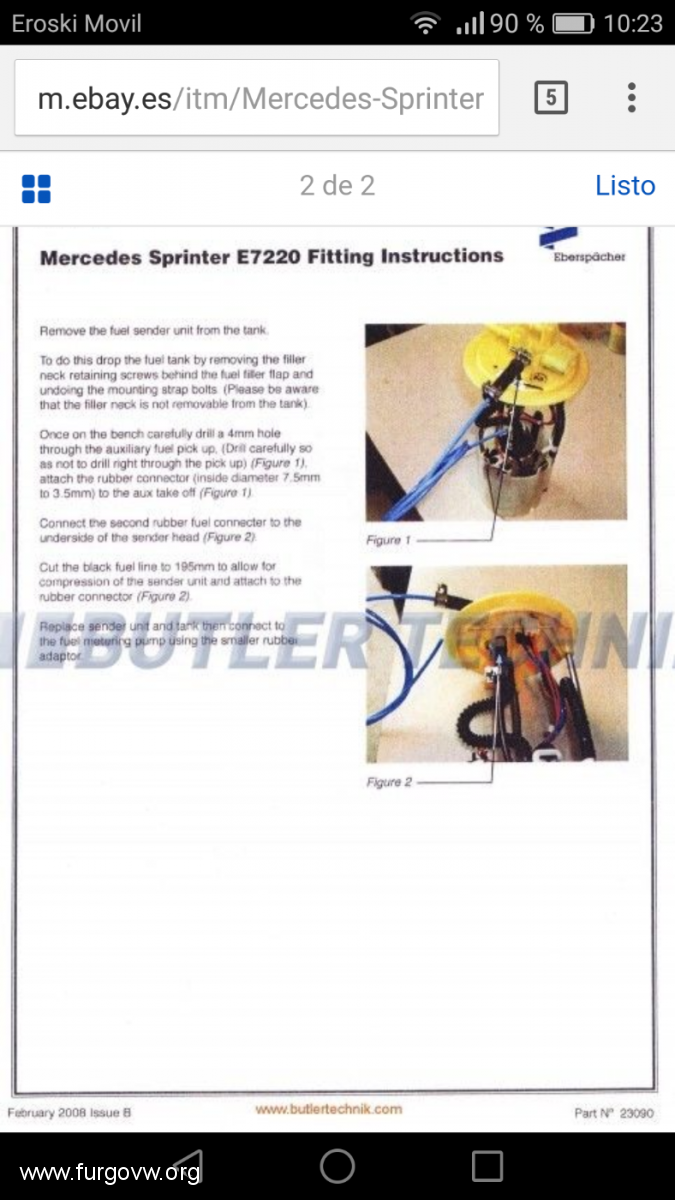

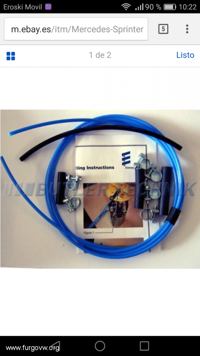

Yo voy instalar una eberspacher d4, ayer buscando información encontré esto...Parece que venden un kit para Sprinter para colocar en esa toma...

Ok, daba por hecho que hablabamos de una dual top. . .conforme al hilo.
En ese caso esas instrucciones son lo mejor que puedes seguir.
