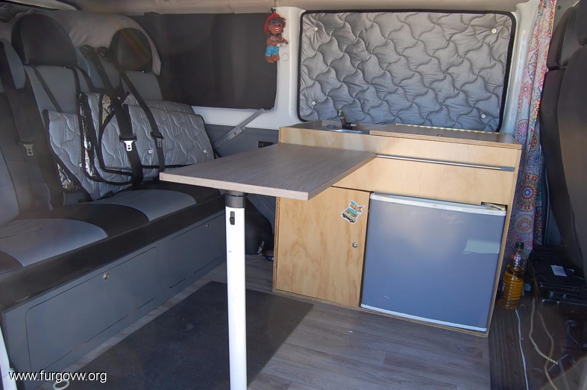

Si , queda un buen salón  :), y si sois dos se puede llagar la cama hecha , nosotros somos tres y hay que recogerla .

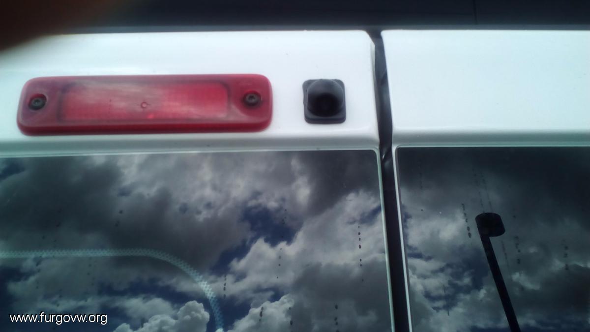

Que cámara has puesto ?
van65

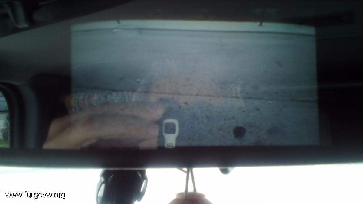

Esta es la camara que he puesto, siento que la calidad no se la mejor, pero os aseguro que se ve muy bien, el monitor es de 5 pulgadas, igual un poco pequeño, pero es lo que hay.
se conecta logicamente al poner la marcha atras, pero le he puesto un interruptor para ponerla y quitarla cuando yo quiera, cuando desaparece el objeto de la camara, ya sea coche, bolardo etc etc, estas a unois 10 cm +-

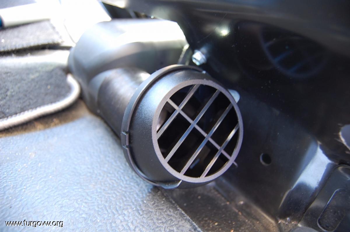

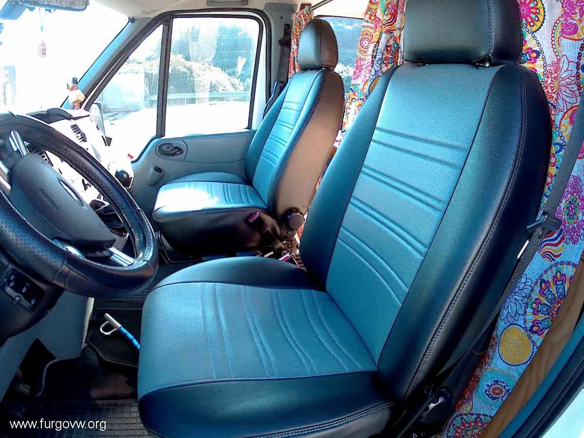

En este tiempo le he añadido unas fundas a med¡da y la calefaccion, que la pillé en la compra conjunta del foro, es la eberspacher.

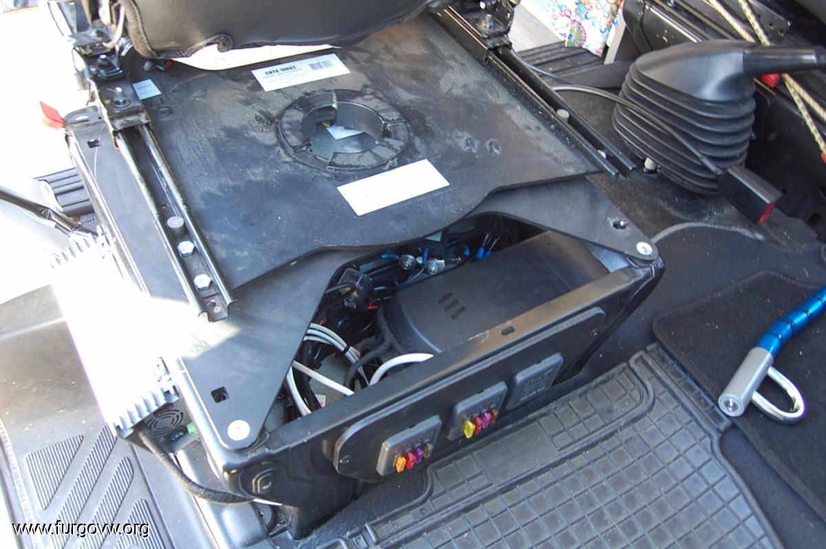

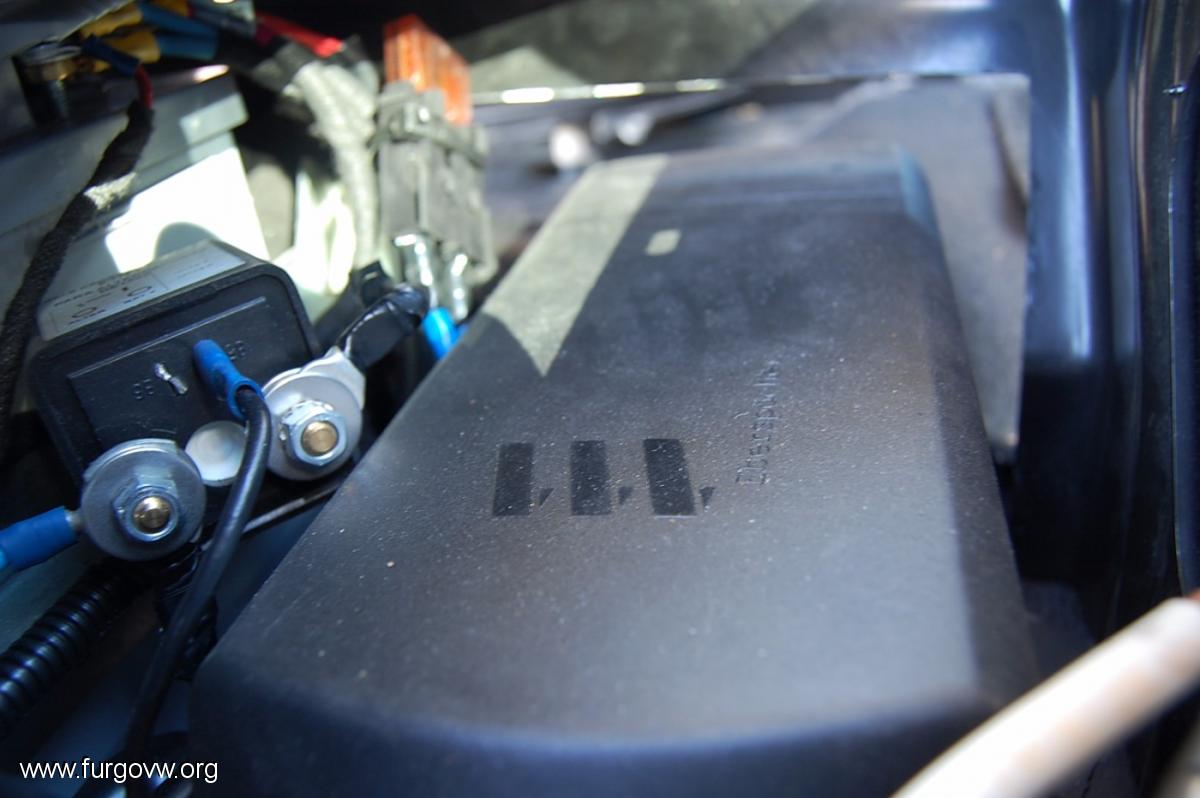

van65
La bateria auxiliar y la calefacción han entrado perfectamente  junto con la caja de fusibles de ocho tomas debajo del asiento del copi.

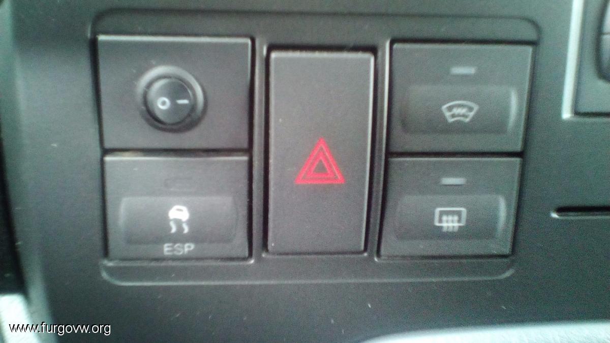

Buen currazo y la verdad que esa distribución creo que es bastante más útil que la otra a la hora de estar dentro un día de lluvia por ejemplo creo que as acertado cambiándolo,una preguntilla,donde as pillado los mini interruptores redondos sin el diodo? Y cuantos amperios resisten?e mirado en Amazonas y eBay y todos tienen el diodo de las narices,gracias de antemano y la furgo muy chula y bien disfrutada por lo que veo en las fotos!!
van65
Ahora no te sabria decir los amp, pero cuando los compré vi que me valian de sobra, llevo conectadas 4 dioder en un uno y 4 en otro.
Los compre en ebay junto con los cierre de boton
