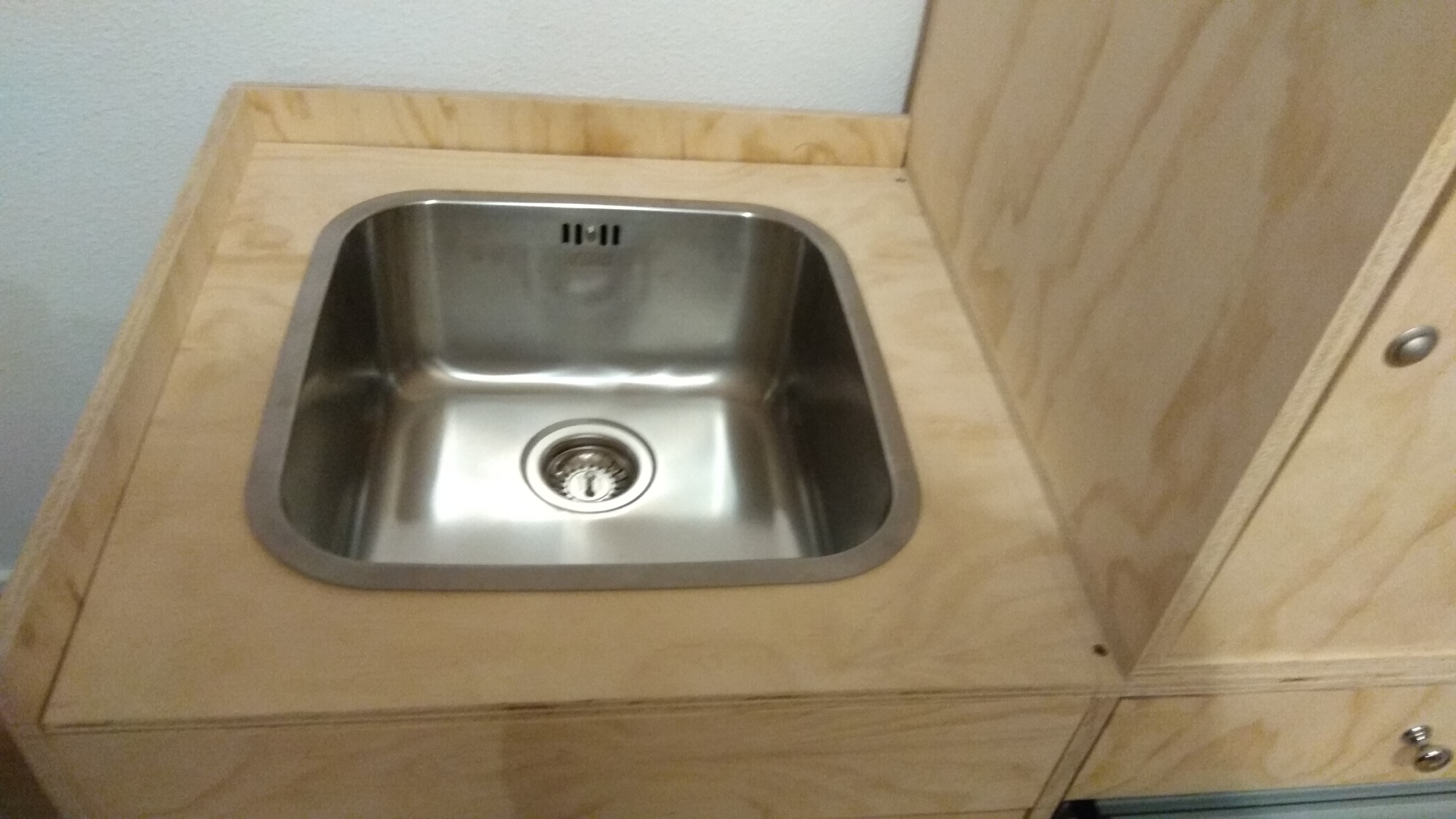

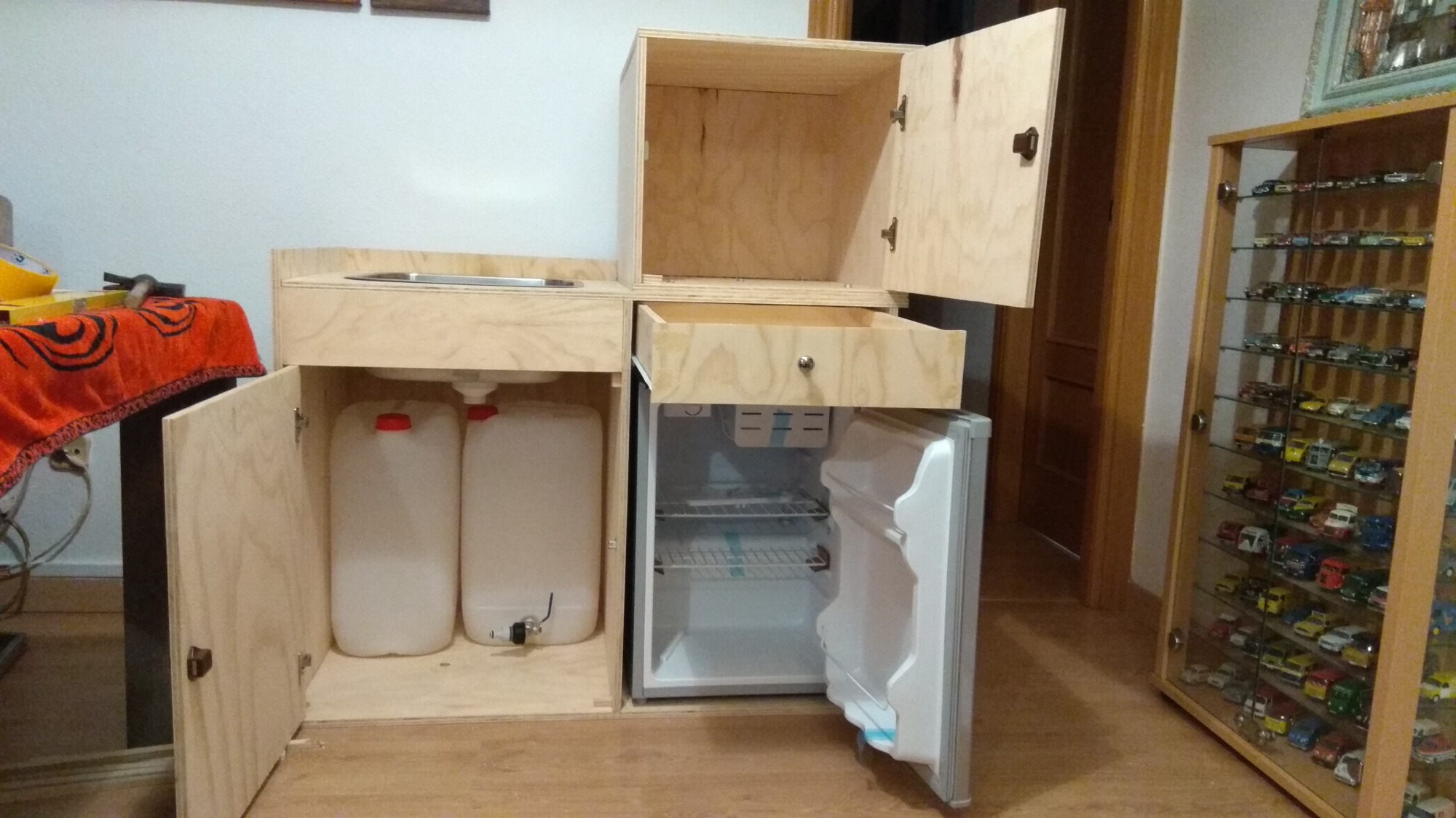

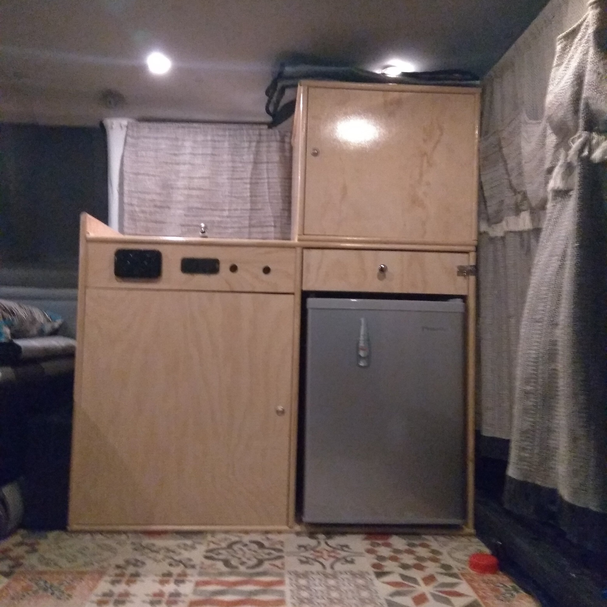

He hecho mueble nuevo, mas grande, es un poco mas ancho, mas alto y con un modulo  superior, el fregadero ahora es de 45x45 y ahora si me caben las sartenes y platos perfectamente, he cambiado el frigo, este es de 12v, enfria mucho y gasta muy poco, con el anterior no me daba ni para un dia aun con la placa solar, es de 66 litros y de paso he cambiado el sintasol del suelo
van65
el mueble lleva tomas usb y 12v, enchufes de 220v e interruptor para nevera y apagar los usb
van65
ahora los depositos de agua son de 30 litros limpias y sucias
