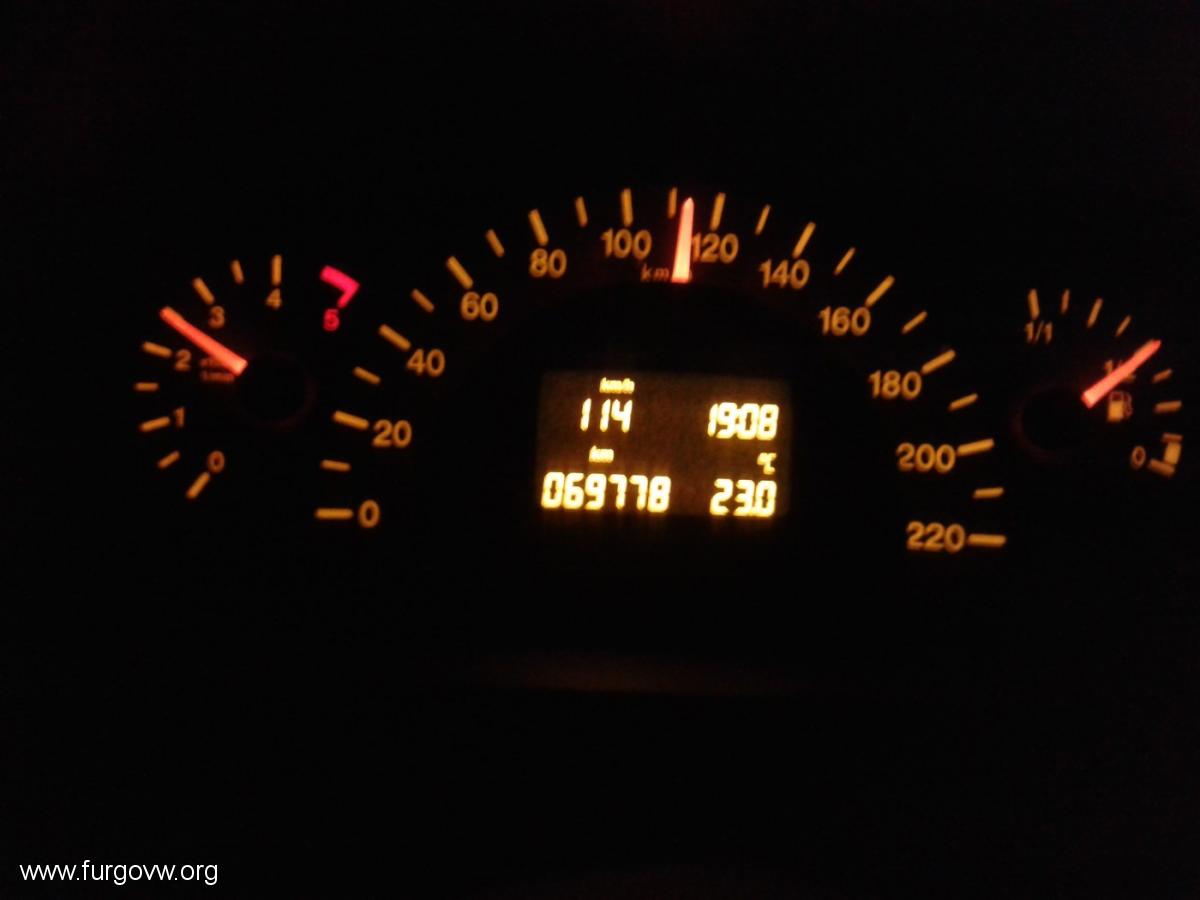

Una duda que tengo es a cuantas revoluciones vá la vito a 100 kms/h  y el consumo en carretera más o menos a esa velocidad.

2200 RPM yendo a 100kms/h del cuenta kms
2800 RPM yendo a 120kms/h también de contador

 la mia es una w639 109 CDI mixto:
2400 RPM  a 100km/h del cuenta
2700 RPM  a 110km/h (corregido)
Y a partir de ahi ... con mucho ruido; esa caja de cambios limita mucho en autopista (las nuevas ford van en 2500 rpm a 125 km/h)

granjefetala, es posible que las 111 o 115 lleven la caja con un desarrollo más largo, si son compatibles y la vas a reprogramar podrías mirar de cambiarla para aprovechar que con la mayor potencia vá a moverla con más soltura.
MakaRoxy
111 cdi 109 cv de serie, con 6 marchas (que igual la 109 cdi tiene 5, no se )
granjefetala
Por lo que se ve parece que la 109 tiene la caja mas corta que la 111.
¿alguien sabe como va la 115 de vueltas para comparar?
