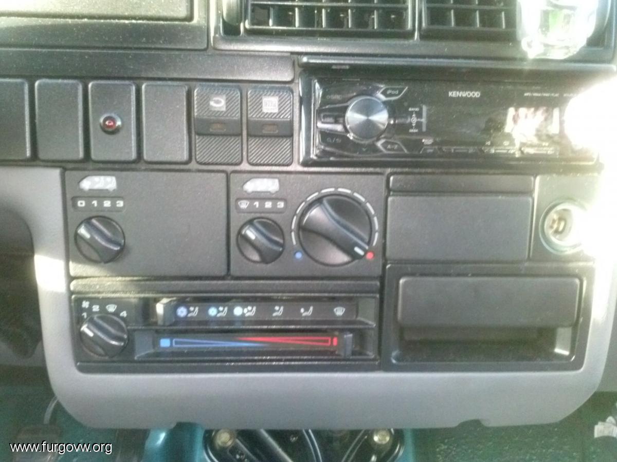

pues eso, con la llegada de los fríos he empezado a notar que el aire de la calefacción en la zona del conductor y copiloto sale templado tirando a frío. Vamos, que no vas cómodo sabiendo que conduces con -3 º fuera y los pies se te quedan helados :(. He jugado con el selector de temperatura y en posición frio te entra directamente de la calle y en posición caliente sale menos frío, casi templado, pero no llega a calentar ni mucho menos.

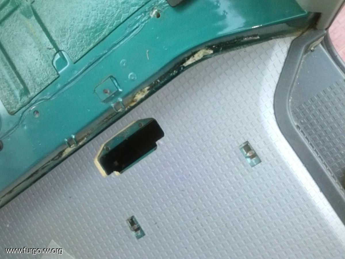

Sin embargo, y ahí está lo curioso, en las plazas traseras ocurre todo lo contrario, giras el mando que regula el aire que sale del suelo a la plazas traseras y sale muy caliente, es un gustazo, lo normal y lo que se espera de una furgo que se diseñó en Alemania donde hace un frio del carajo.

Miraré lo que decís pero no se como llegar al radiador de la calefacción de alante. En la de detras es fácil porque se ve a simple vista a través del hueco de la foto del suelo.

En mi caso puedes regular la temperatura de ambas zonas, es un "pseudobizona manual", je, je
