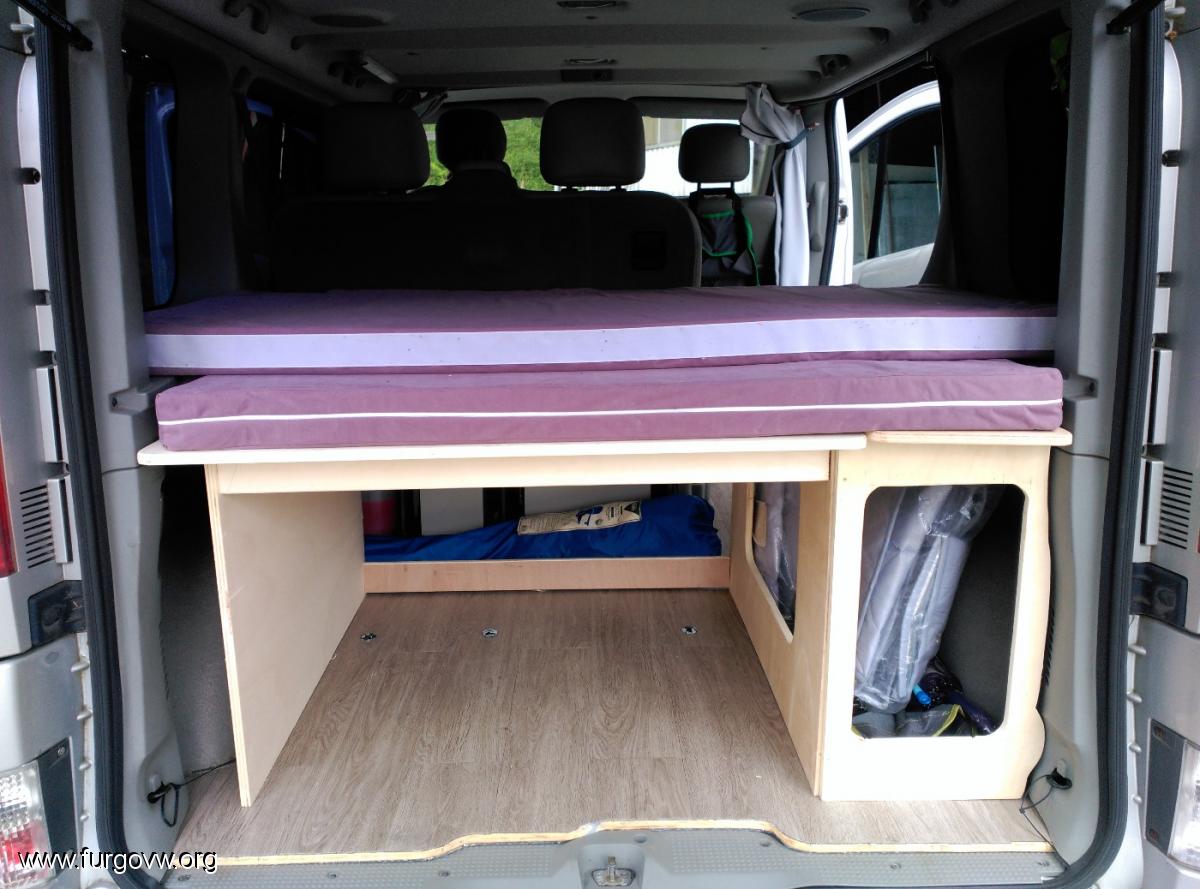

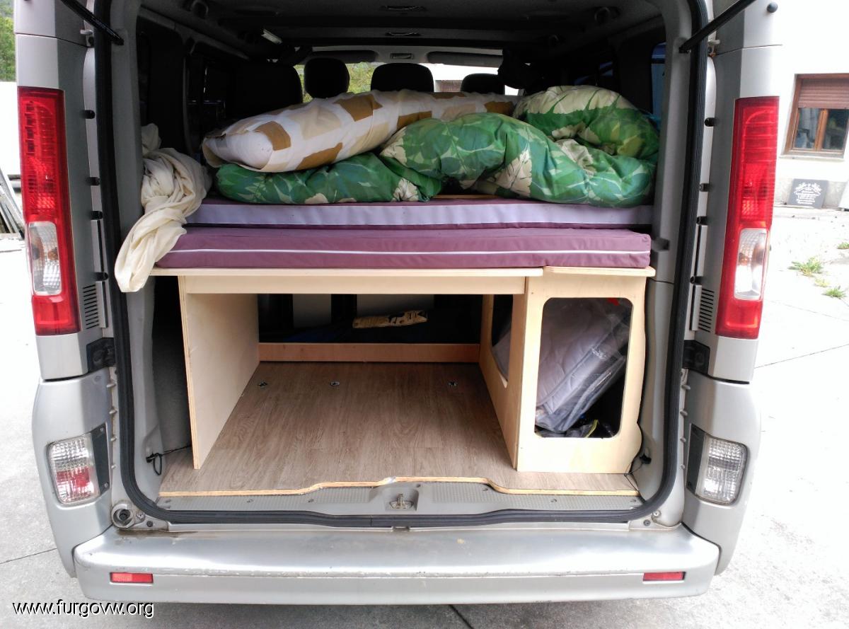

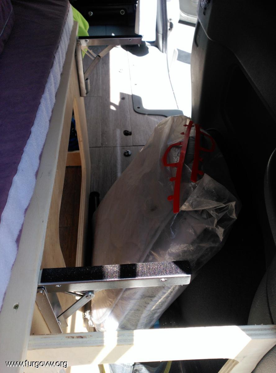

No había visto las últimas fotos. Qué zorro no? Así haces la cama echando virutas. Pero cuanto te mide esa cama de largo?
iogrea
Muy chula esa cama y práctica.
Me pareció ver en otras fotos anteriores que tenías escuadras plegables en la parte central y en este nuevo diseño no las tienes.
Te daban problemas?
Aun no me han dado la furgo y estoy haciendo diseños mientras y me gustaba la idea de las escuadras para poder dejar todo plegado facilmente.
Por cierto, sabes cual es el modelo de la mesa? Lo he visto en fotos de varios foreros pero no sé cómo buscar para comprarlo.
Muchas gracias

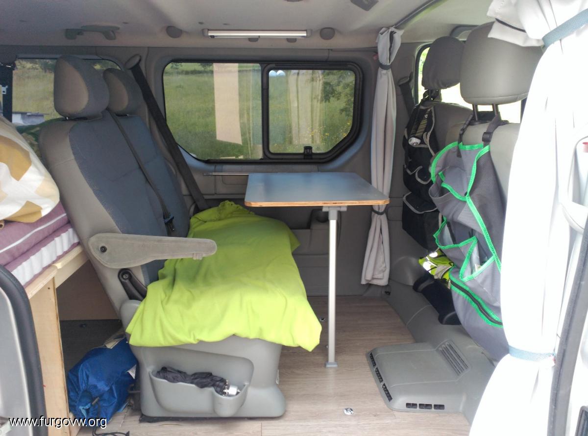

Cita de: ttakunttakun en Mayo 31, 2016, 16:32:14 pm
GL
La mesa creo que se la hizo él con contrachapado de chopo. Lo supongo, porque a mí me dio un retal que tenía del mismo material para hacerme yo mi mesa.

Cita de: iogrea en Agosto 05, 2016, 12:41:39 pm
Te daban problemas?
Muchas gracias
Ostras!! En su dia no ví este mensaje.. Nosé a qué escuadras te refieres

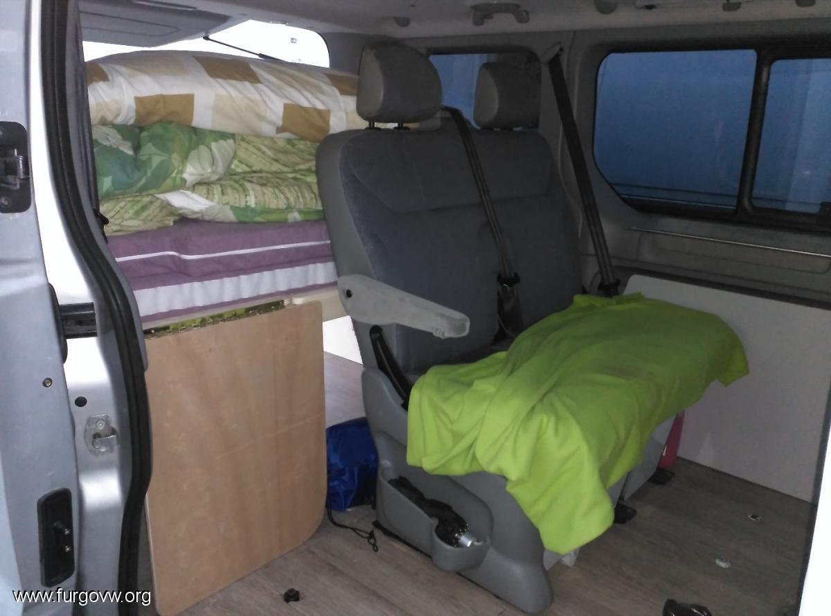

Hola , como veo que sigues por aquí me tomo la licencia de preguntarte qué le pusiste exactamente al suelo, grosor madera, kaiflex, etc... Estoy en proceso de hacer el suelo a la mía y queremos poner kaiflex de 10m, contrachapado de 10 y un vinilo del leroy bastante grueso, serán como 3mm y no estoy segura de si nos quedará bien bajo los embellecedores o bailará mucho y sería mejor poner la chapa de 15mm...
Y luego, esos tornillos que llevas como blancos que son los cortos y los pones solo para tapar los agujeros? Pero no puedes poner los asientos ahí y por tanto para la itv tendrás que ponerlos todos largos, no? Nosotras en principio haremos el hueco entero en la madera, aunque quede más feo, pero es que conseguir todos los tornillos puede ser una odisea... Gracias, muy chula tu furgo, la mia es igualica pero trafic  :)
Furgonetera, senderista y músico loca - https://horizontemusical.com
ttakunttakun
Aupa.
En el suelo:
"Aislante"  finito de muy pocos milimetros del Leroy Merlin, el que se pone debajo de los suelos laminados,la madera es contrachapado de 15mm y encima losetas vinilicas marca Tarkett.Si vas a poner Kaiflex de 10mm con tablero de 10 igual te vale.
Los tornillos son los largos de color negro pero pintados en gris, son todos largos estas puestos para tapar agujeros, en la itv nunca me dicen nada por el asiento retrasado.
De primeras solo necesitas 4 tornillos largos para colocar asiento y 4 cortos. Lo que pasa que conseguí algunos en un desguace y otros en este foro y tapo todos.
lasarastark
Aaah, gracias, es que en esta foto
https://www.furgovw.org/galeria/fotos/ttakunttakun/img_20150312_122022_10.jpg
se ven los negros y como si sobresalieran un poco más, de ahí la pregunta. Se puede colocar bien el asiento pese a que no haya tanto hueco como en el suelo original?
