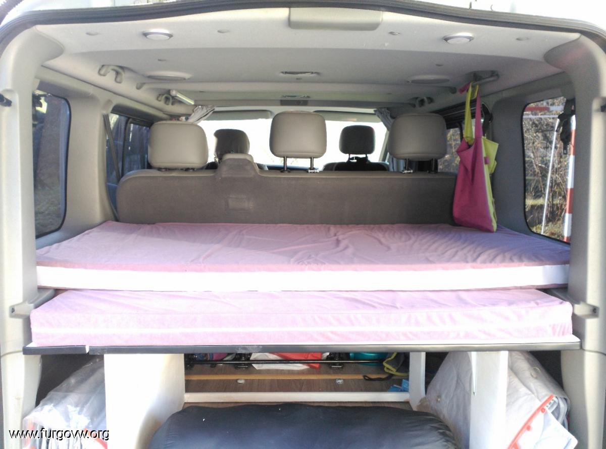

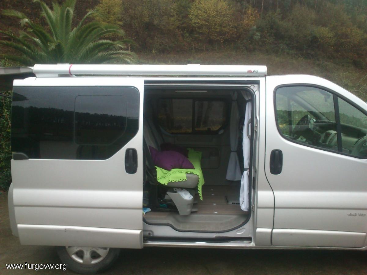

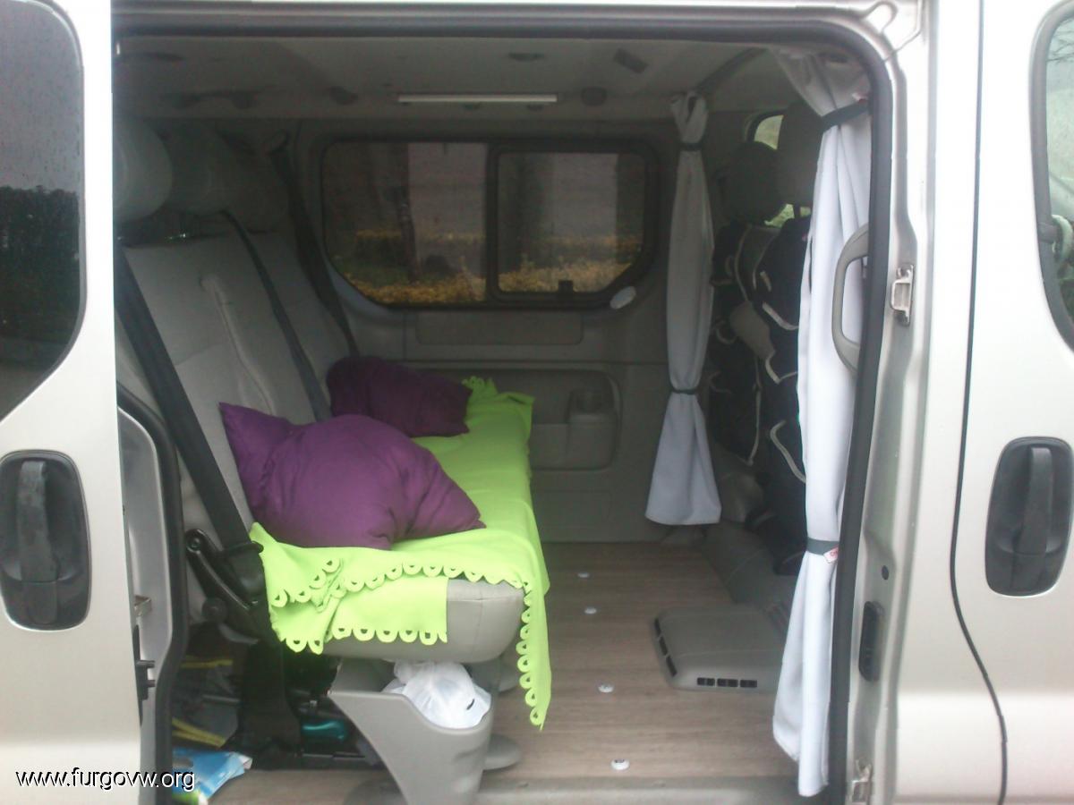

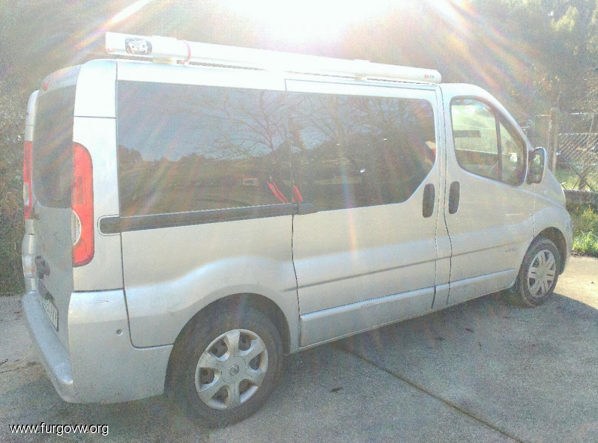

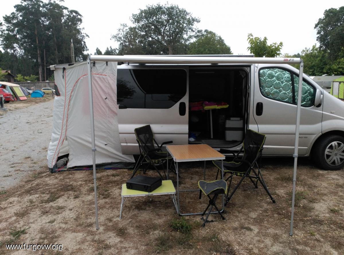

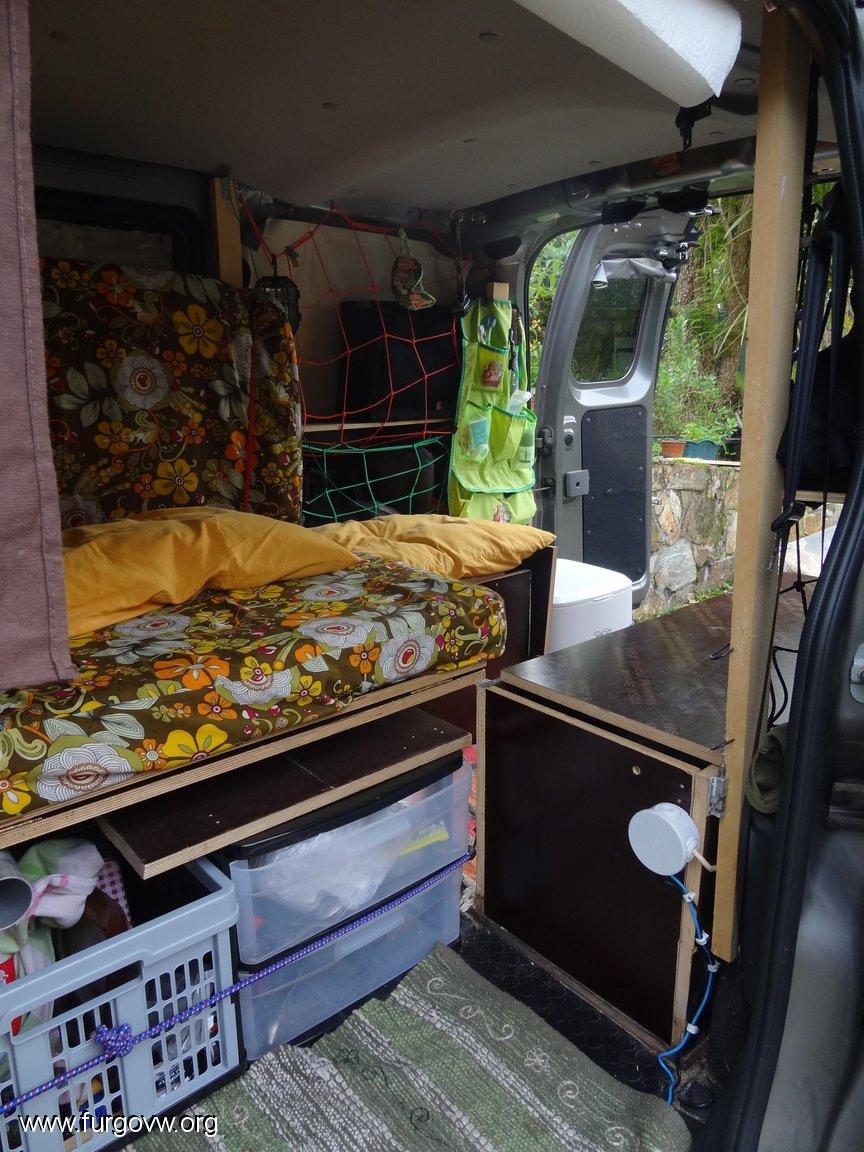

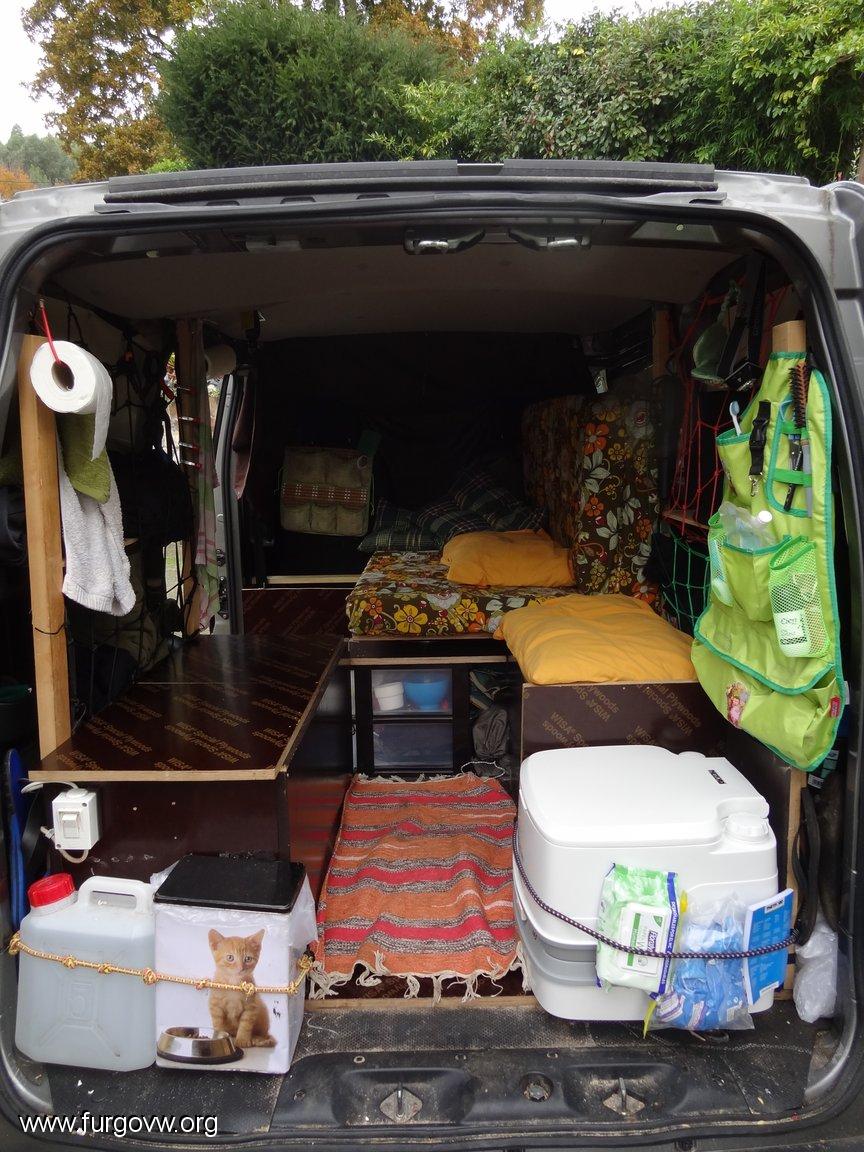

Aupa,ya era hora para que pusiera unas fotos,estan hechas con un movil ya pasado de rosca pero bueno,es lo que hay.
Os resumo un poco........
Es una Nissan Primastar Premium 7 plazas 2.0 115cv del 2007,la adquirí en verano del 2012 con 45.000km y sin camperizacion,a fecha de hoy tiene 86.500km y como averia "seria"aunque al final es desgaste..bombin de embrague aunque le hayamos cambiado todo el kit,se lo hemos hecho con 85000km,"edito"...con 90.000km cambio de soporte pedal embrague por rotura y cambio bombín pedal por error.
Decir que los cambios de aceite siempre a los 10.000-12.000km con aceite 5w40 y su filtro,en este ultimo cambio se le hizo limpieza interna del motor,y todos los otros filtros cada 20.000km.

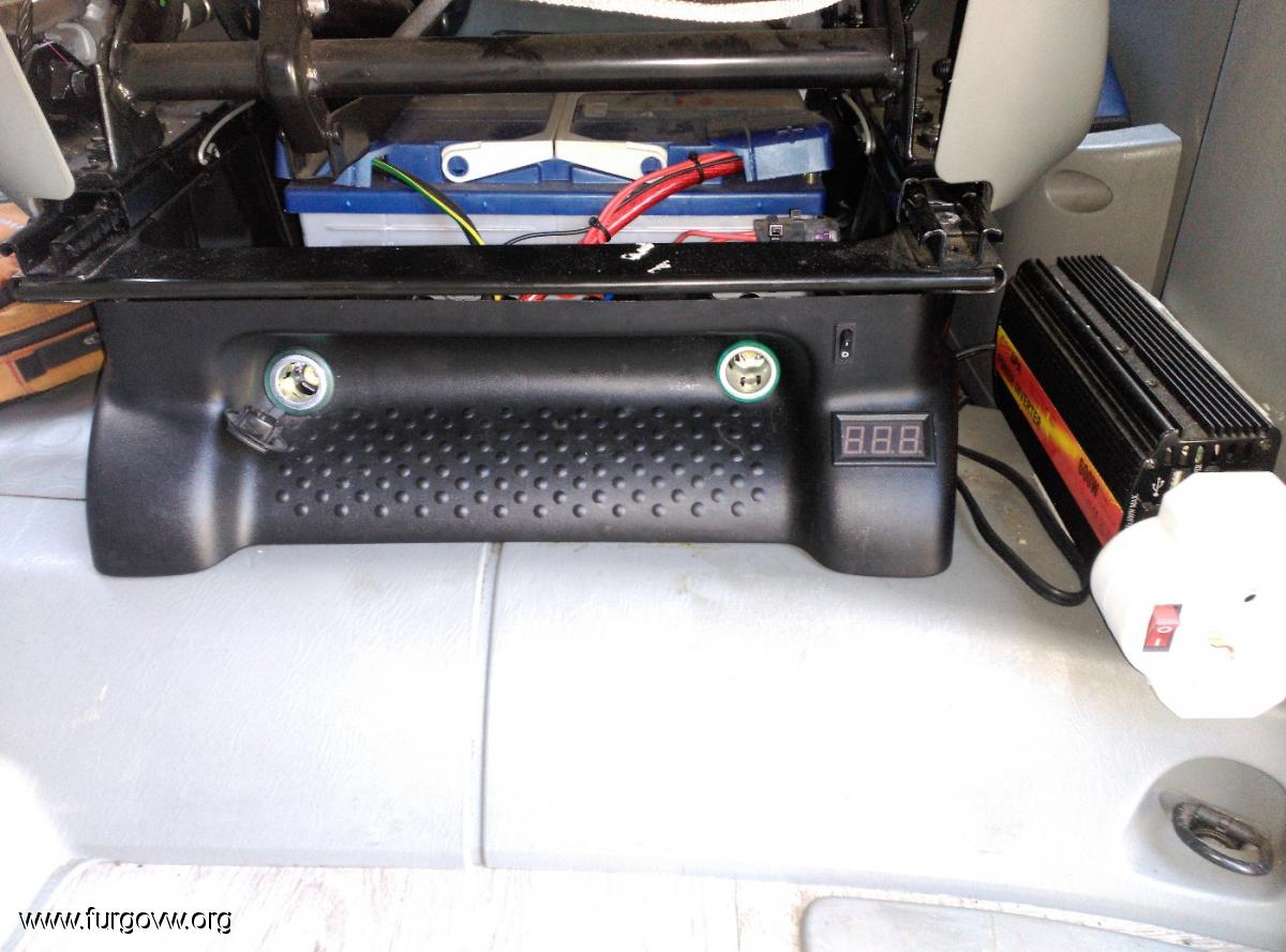

-LLeva 2º bateria debajo del asiento del copiloto,una de 100ah agm.
-Dos tomas de 12v en el enbellecedor de la tapa del mismo asiento.
-Convertidor 600w
-Asiento retrasado con las famosas pletinas,dejando todos los tornillos a la vista por si algun dia hiciera falta mover el asiento.
-La cama la hago con el asiento en posicion"retrasado"pero tambien tengo el kit para la posicion detras del todo,con sus colchones y el kit.
-Suelo de contrachapado con laminado vinilico efecto madera y con fino aislante inferior.
-Paflon de led en una esquina y en la parte trasera dos leds tactiles que puedes variar el color.

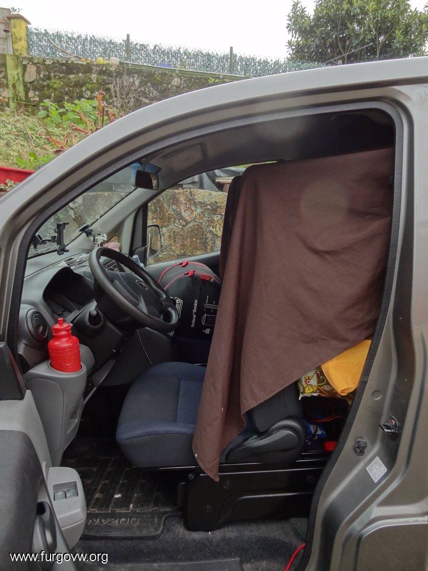

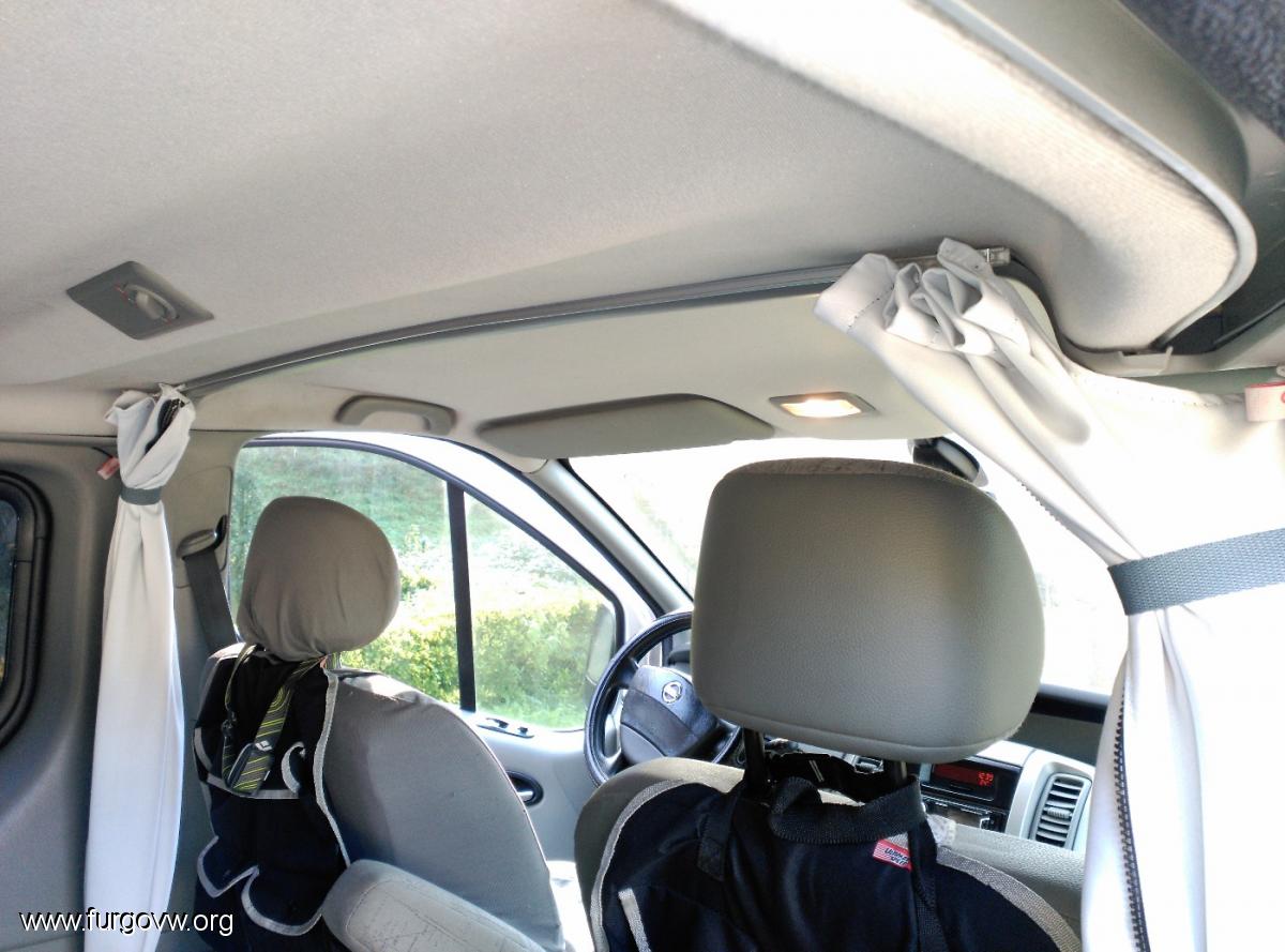

-Cortina separadora de cabina y parte trasera,puesto en Crespo.
-Toldo Fiamma con soportes artesanales a las pletinas de la baca.
-Avance porton.
-Nevera compresor Indel-B tb41A.

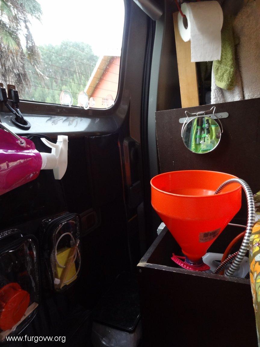

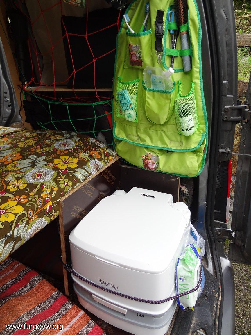

-Potty Dometic.

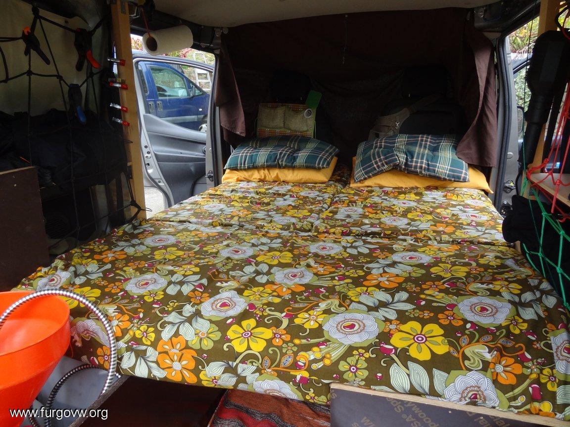

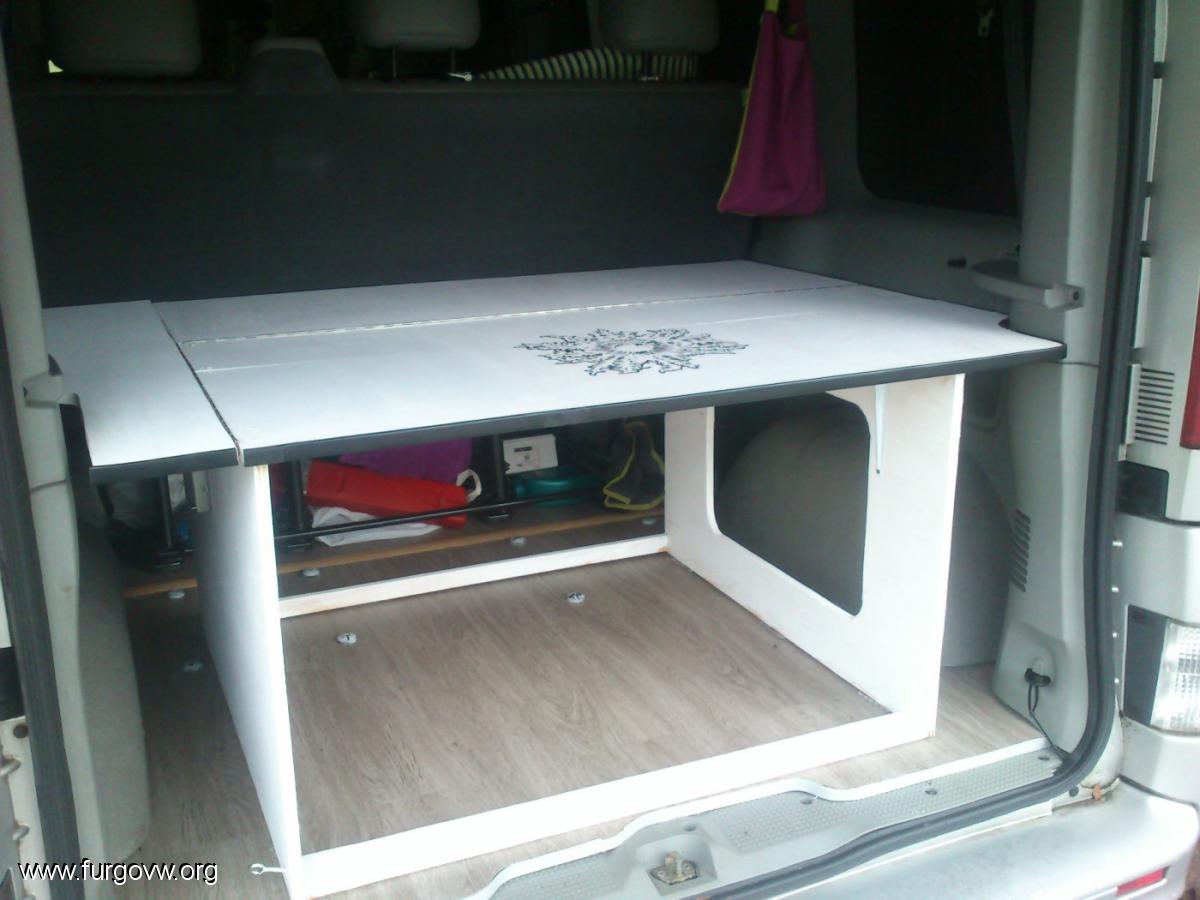

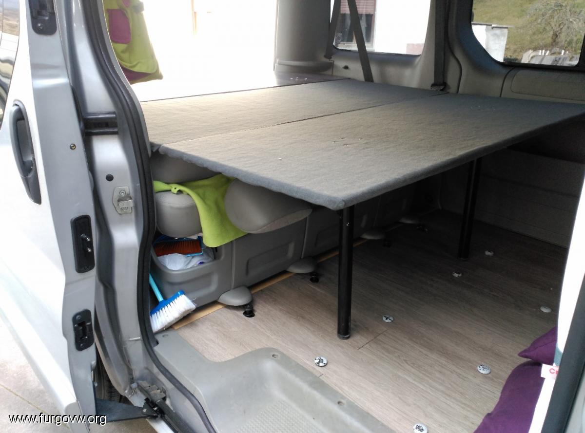

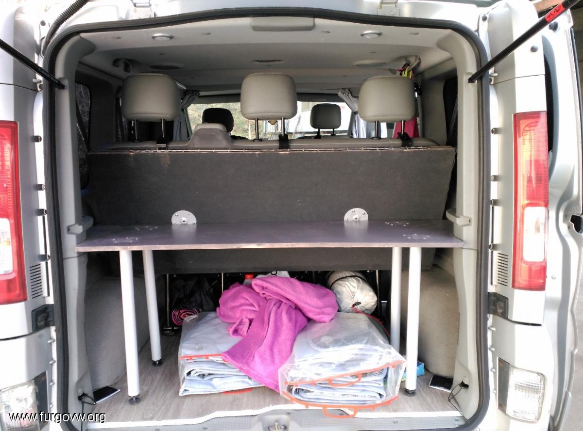

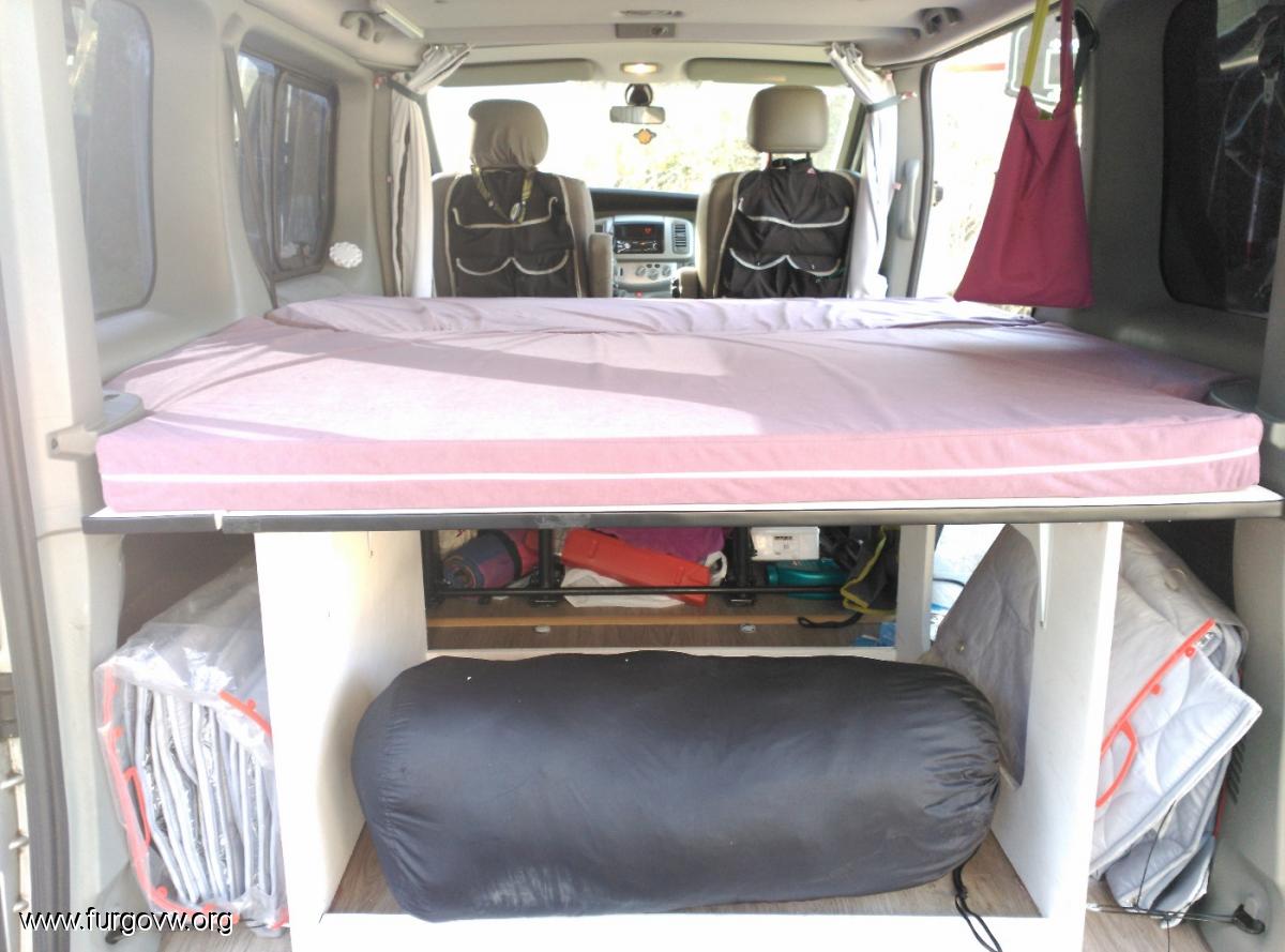

Aqui la cama montada con el asiento detras del todo,antes de poner las famosas pletinas

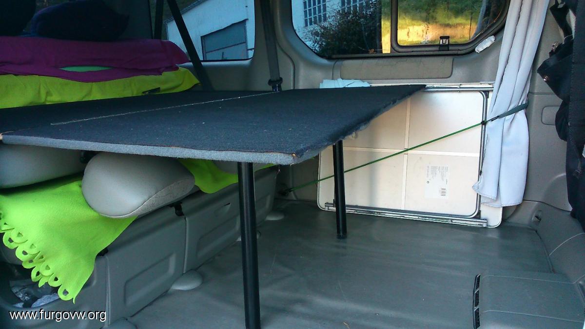

He sacado unas fotos un poco mejores..

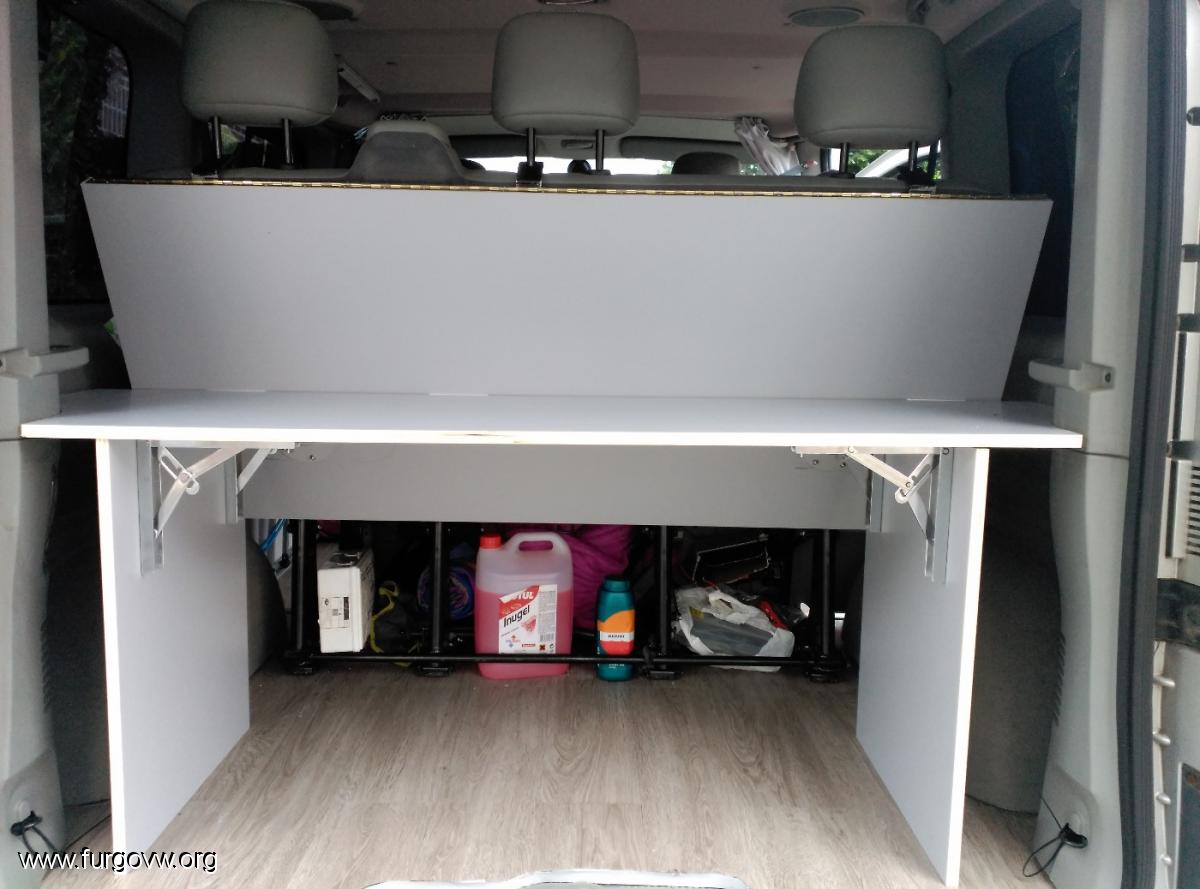

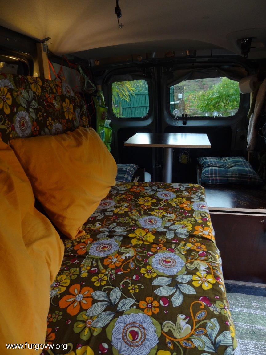

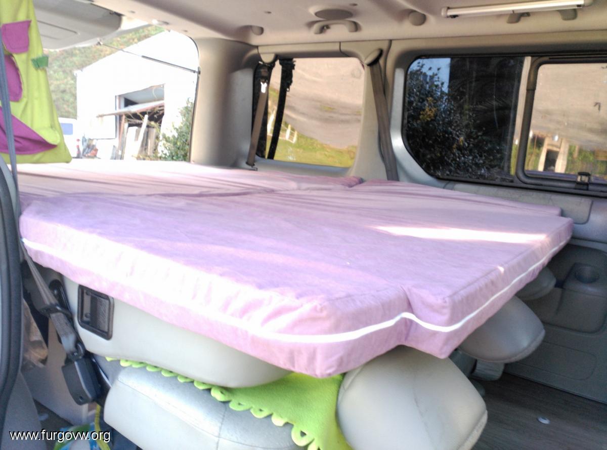

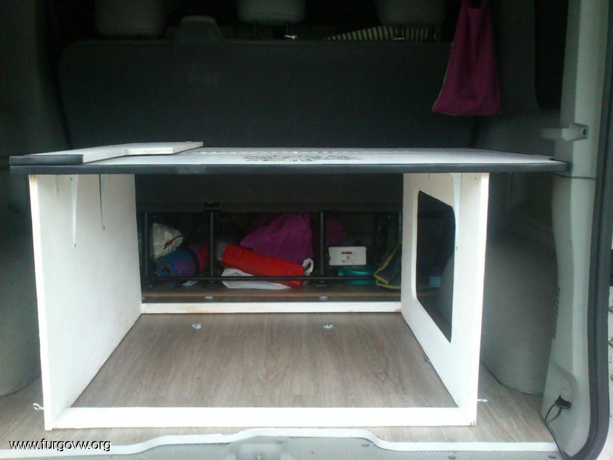

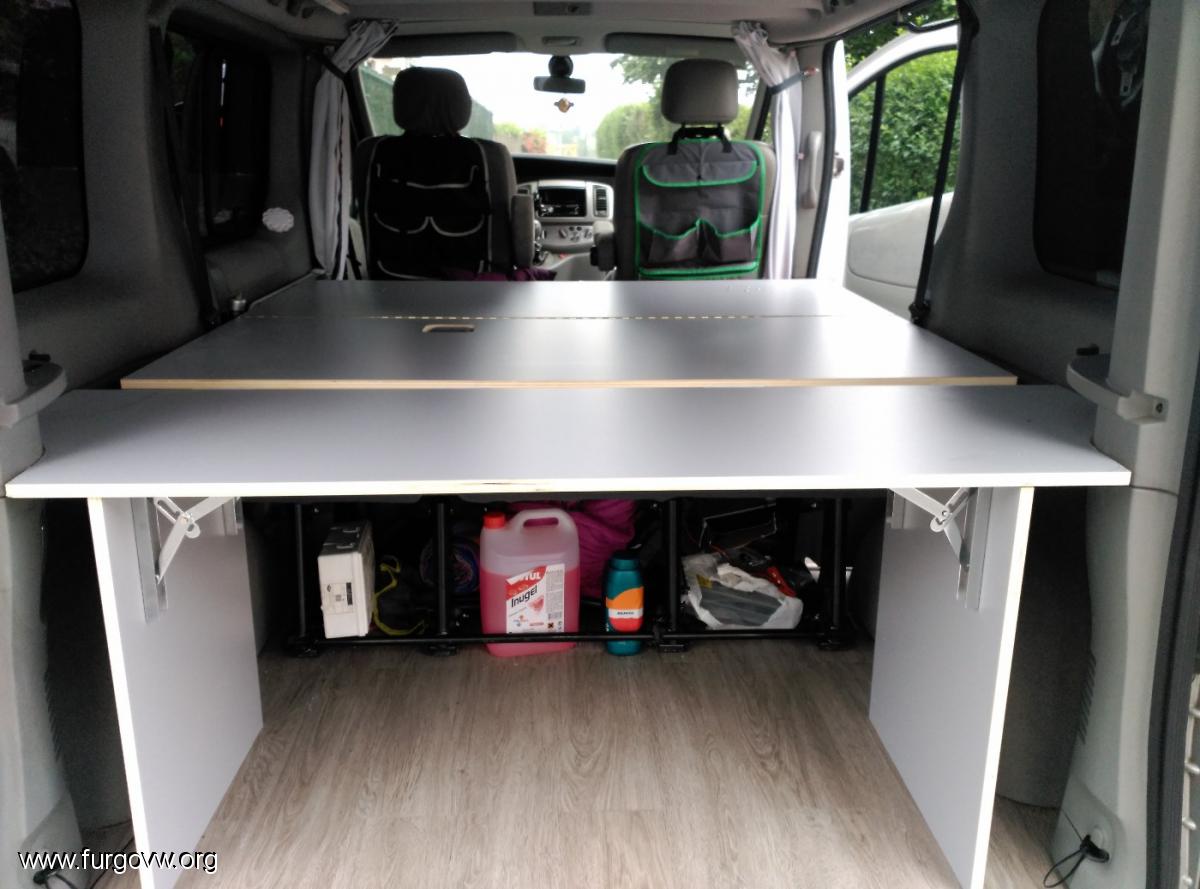

Remodelacion de la cama.
Bateria auxiliar nueva Inovtech 100ah AGM debajo del asientod el copi,cortando moqueta sobra 10mm-15mm a la base alta del asiento.
ttakunttakun

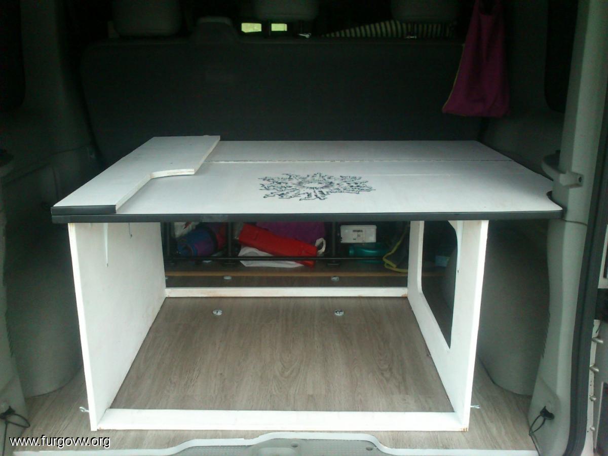

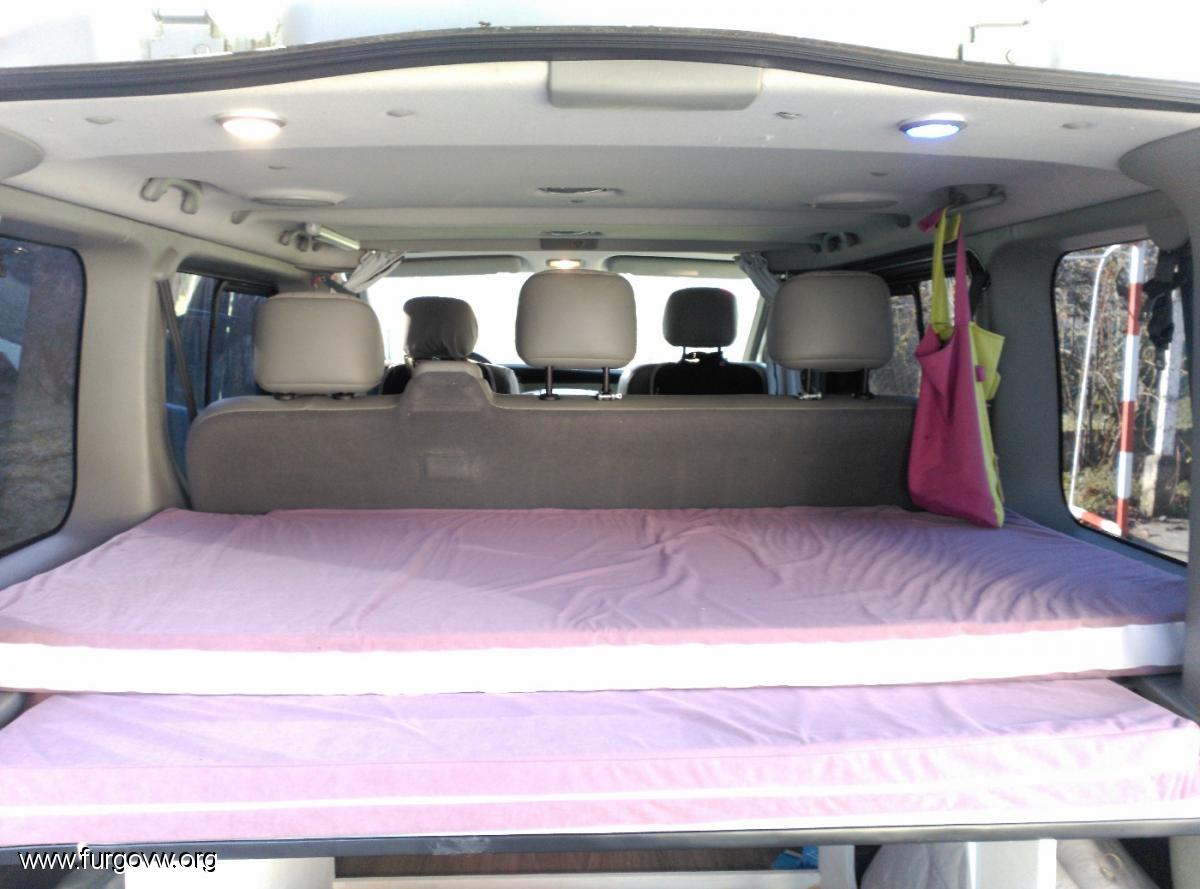

Julio 21, 2015, 21:12:41 pm #6 Ultima modificación: Julio 21, 2015, 22:15:06 pm por ttakunttakun
Hace tiempo que vendí la cama anterior..y me hice la misma pero en contrachapado hpl
Lo siguiente..aver si acabo de colocar la mesa plegable,y si me animo una placa solar

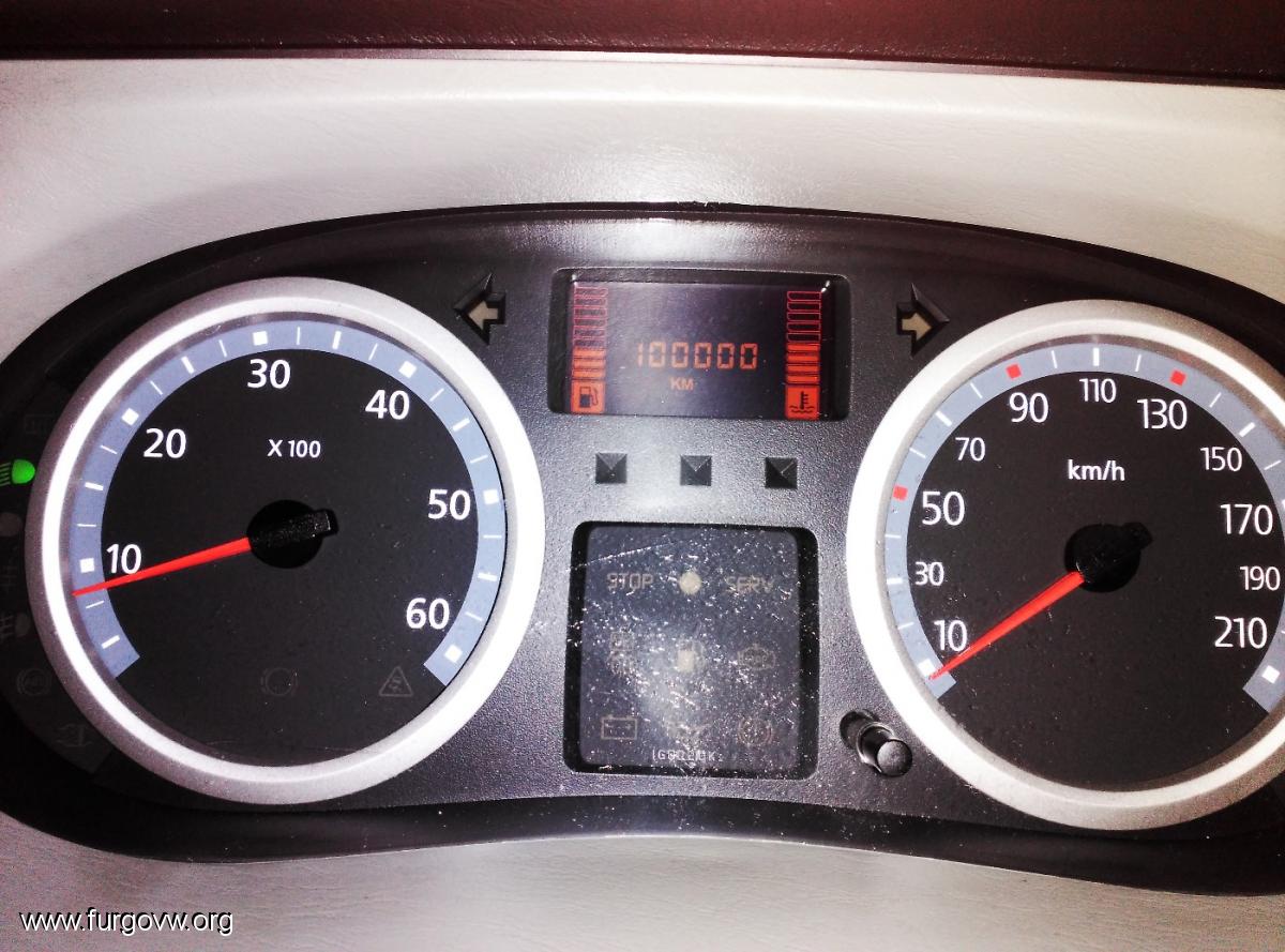

Ya ha cumplido los 100.000km!hace unas tres semanas.
Entre una cosa y la otra la utilizamos cada vez menos,me da muchisima pena,le sigo metiendo dinero,la ultima fué que le queria meter un mueble etc... pero puede que para mediados del 2016 o antes tome alguna decisión.
