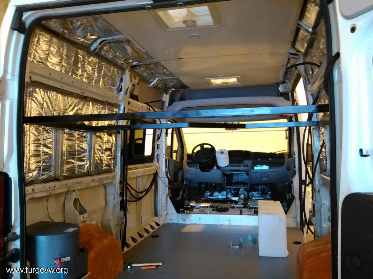

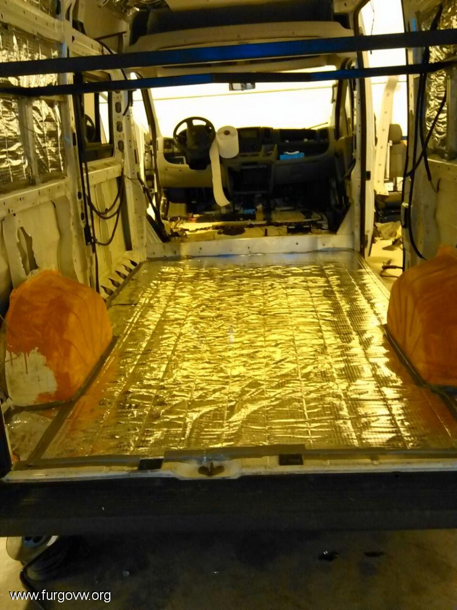

juer así da gusto trabajar con ese espacio. como a cambiado desde que la vi  .panico .panico   ese deposito de limpias me mola mucho ya que se ve algo mas grueso y ya con las entradas de agua echas.     pedazo de nevera no ?  si me dejas darte un pequeño consejo fija el aislante multicapa con cinta de aluminio calorica ya que esta que as montado  en momento le pegue el sol se despegara por completo y y con la furgo en movimiento se te puede asta mover de su posición y dejar de hacer efecto .   por lo demás veo que va rápida la cosa   .panico .panico

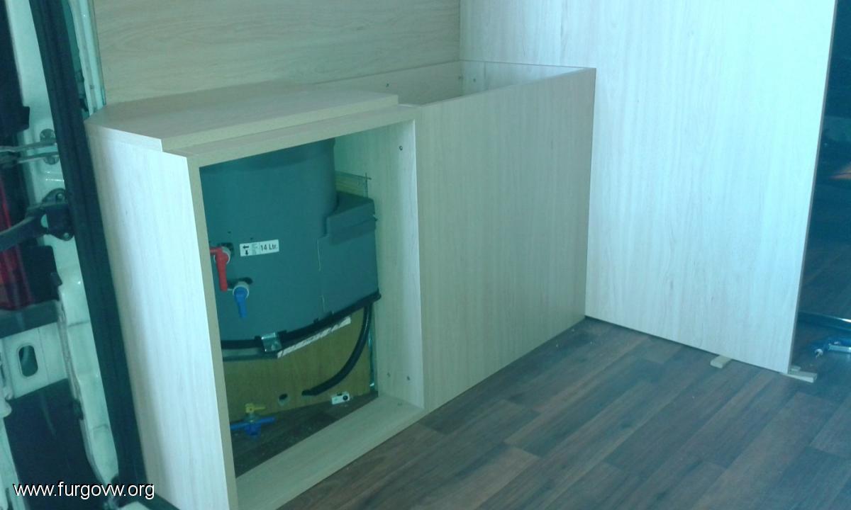

¿De que capacidad es el depósito de limpias que has puesto? Es que veo que encaja muy bien coincidiendo con el ancho total de la nevera.

Gracias por el consejo antonio vlc lo he pegafo con cinta ericana de toda la vida y ahora ya es tarde porque stoy  poniendo el contrachapado encima ya pegado con sika a la estructura de la furgo y no creo q le kede muxo para moverse.
paulamon el deposito es de 94lt es de reimo y aunque preferia un poco mas de capacidad me quede con la simplicidad a la hora dehacer el arcon  alineado con la nevera.

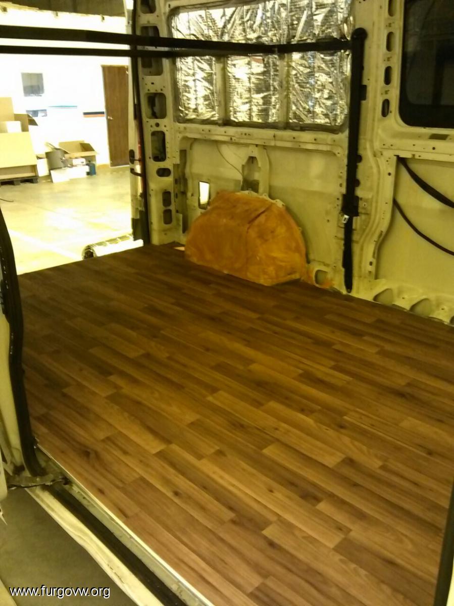

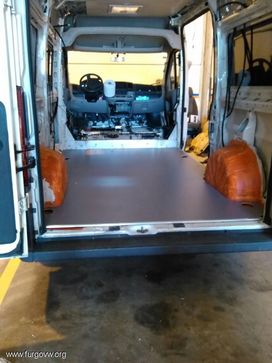

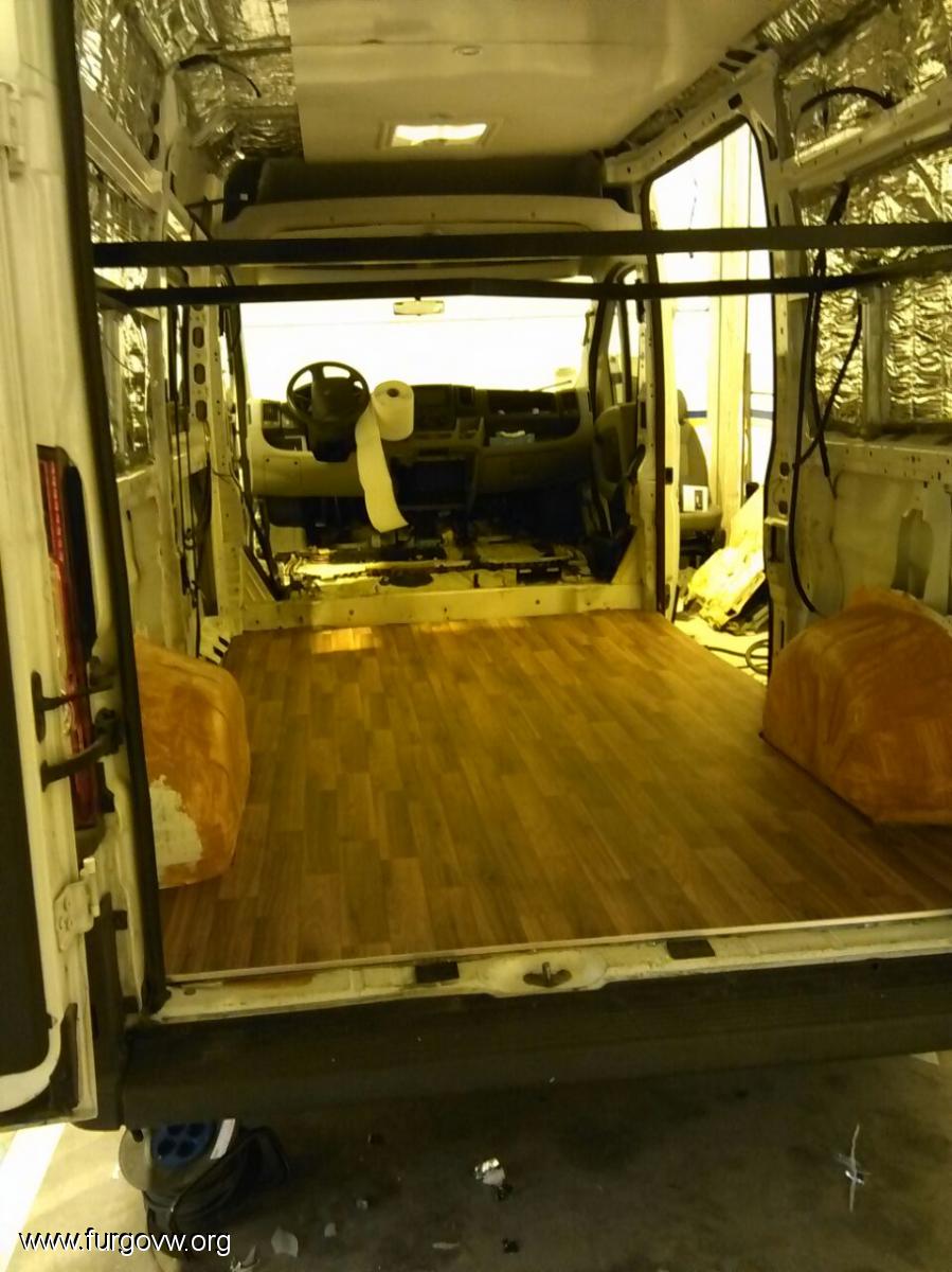

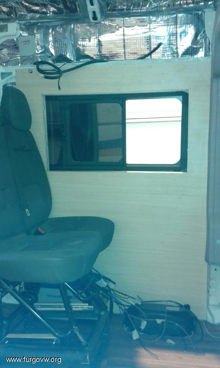

el suelo aislado
después de DM 15mm recubierto de goma y cantos en aluminio
después de goma color madera oscuro por eso del polvo que se note menos

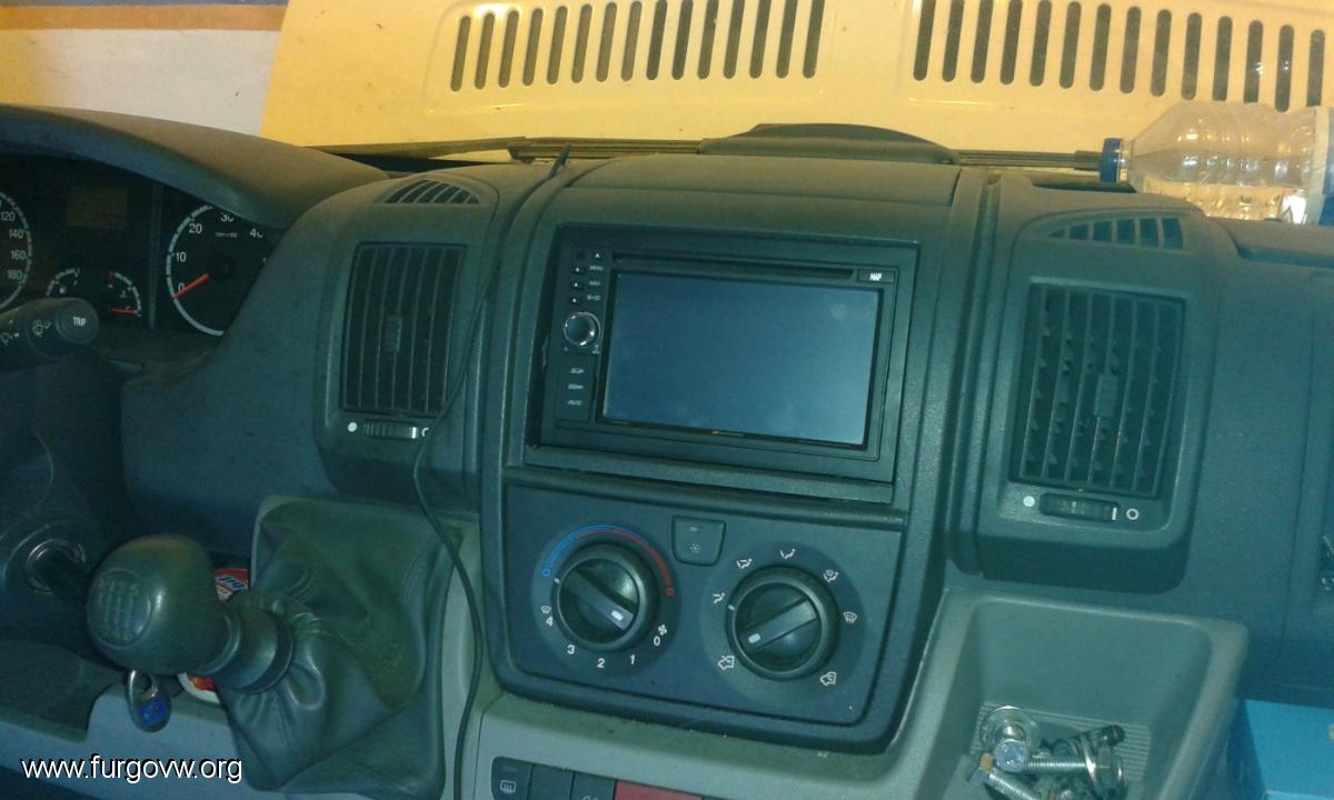

la radio ya colocada en el salpicadero
mas aislante y techo puesto

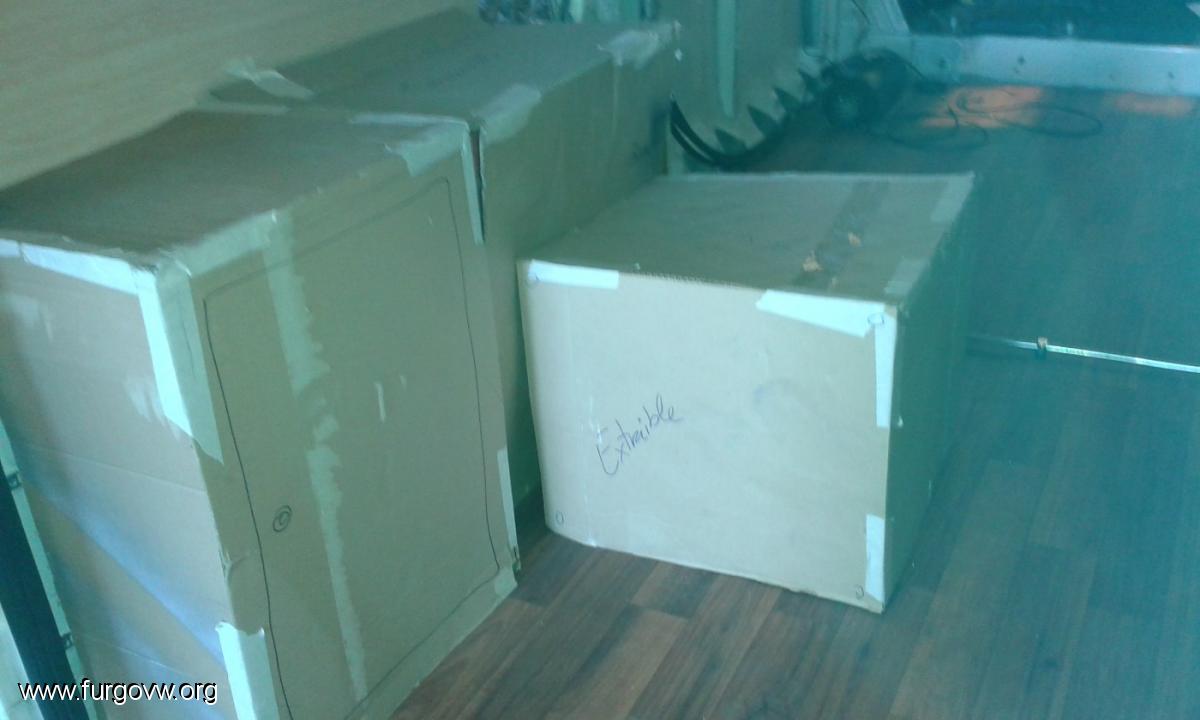

la plantilla de los muebles traseros echa con carton

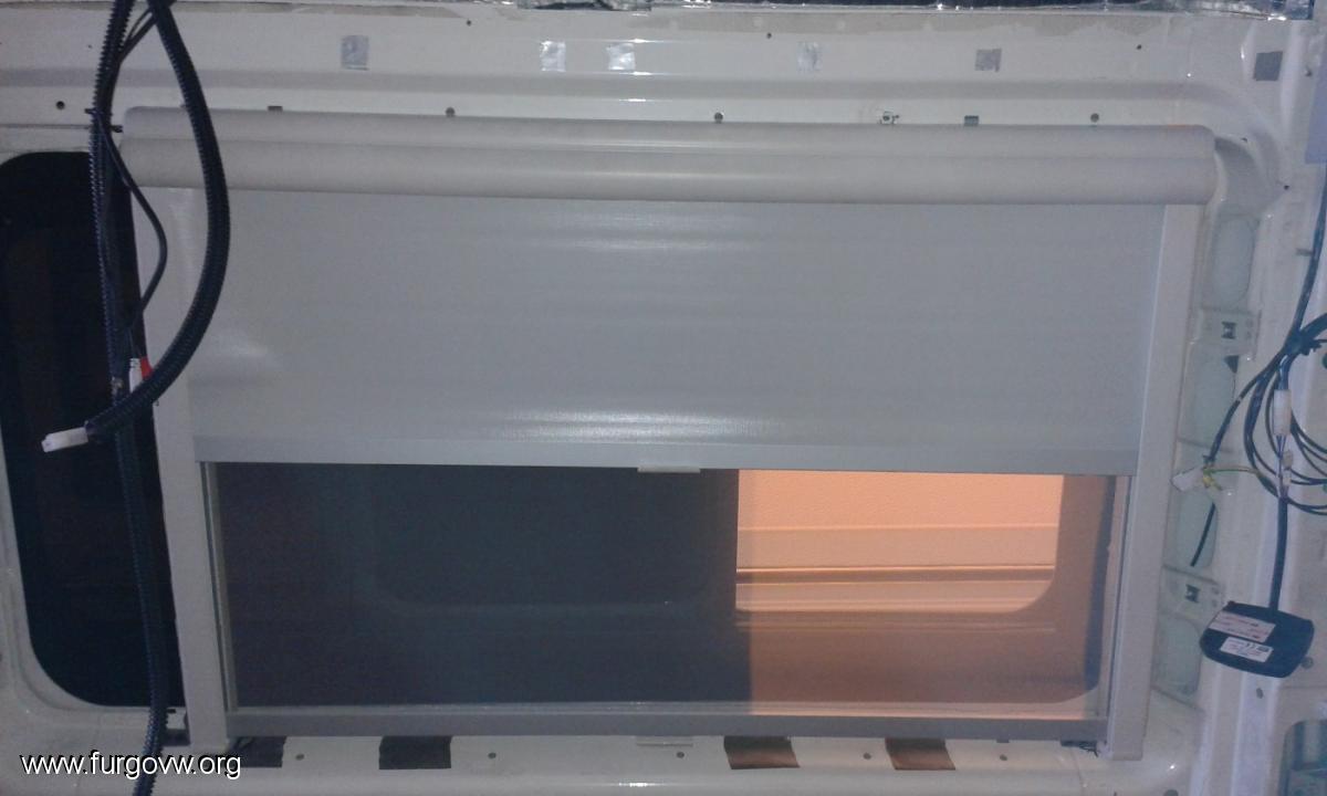

presentando oscurezedor

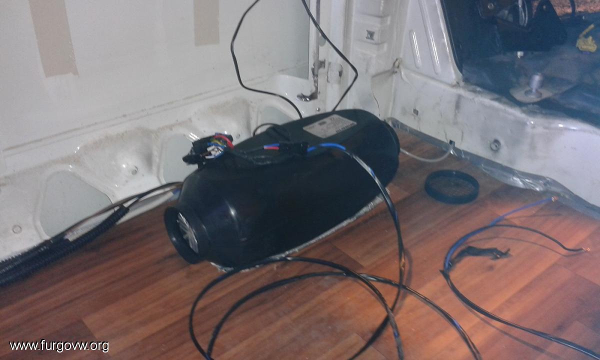

la calefa a gasoi con los escapes ya puestos

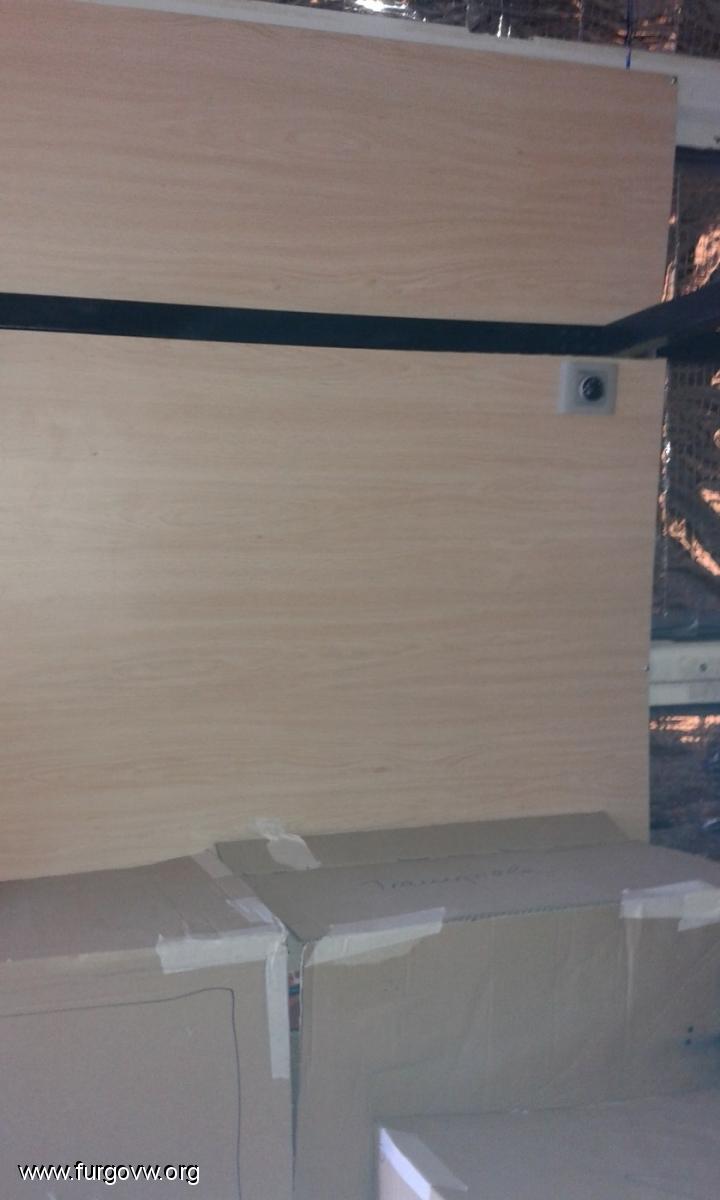

poniendo ya contrachapado color haya que es un color bastante  agradecido

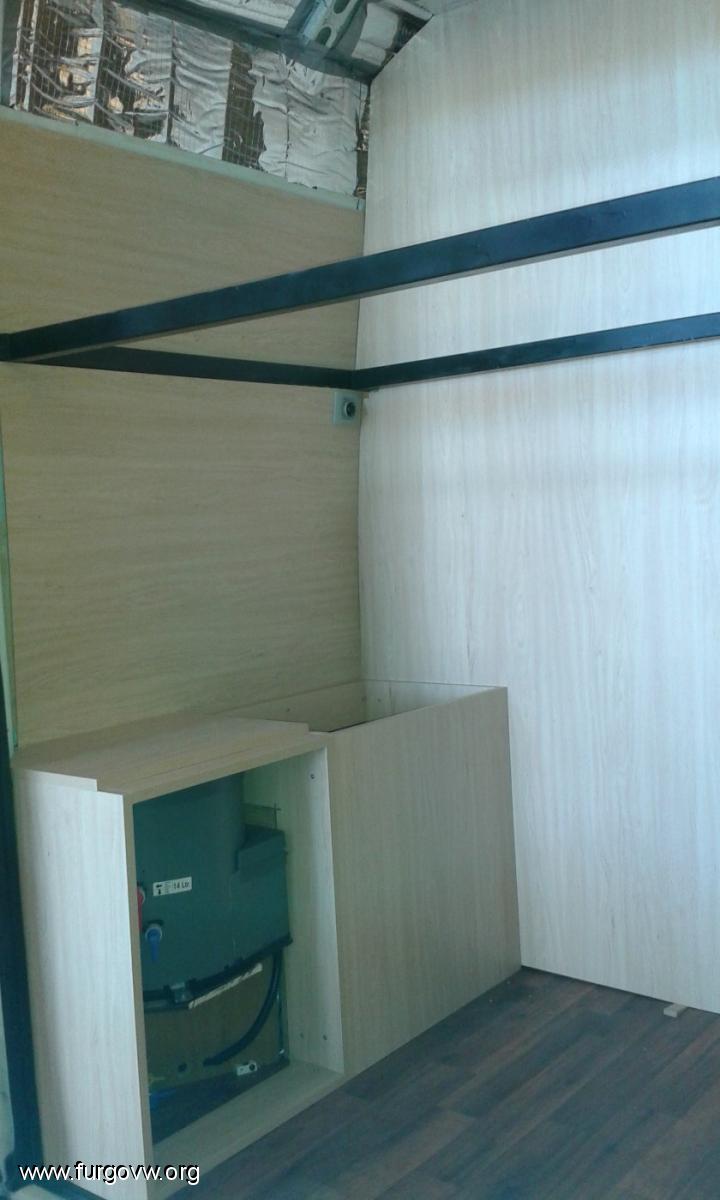

mueble trasero echo a falta de puerta y remates

Gracias compi,el panelado es contrachapado de 2mm color haya y la madera q se esta usando es dm fenolico de 15mm tratado al horno y chapado en haya tambien es un color muy agradezido a la batalla de los niños y no es muy oscuro para q no parezca la cueva de alibaba.

Que buena pinta está cogiendo esto me quedo por aquí...  A ver si aprendo algo!!   una duda... Como  va sujeto el contrachapado ??
