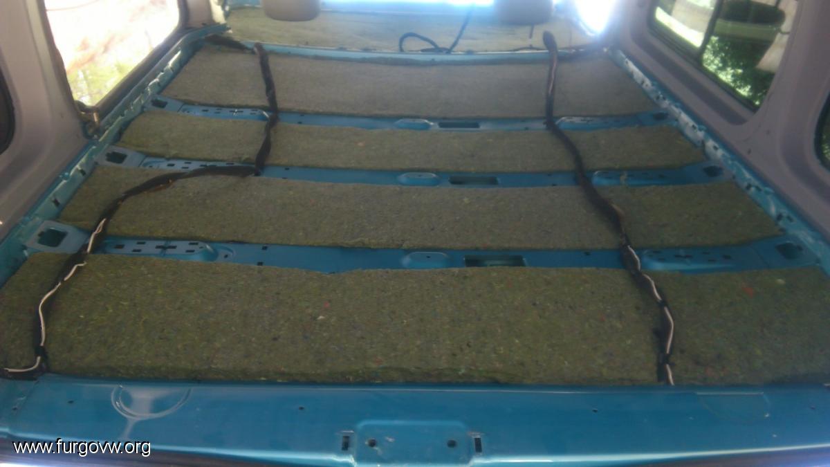

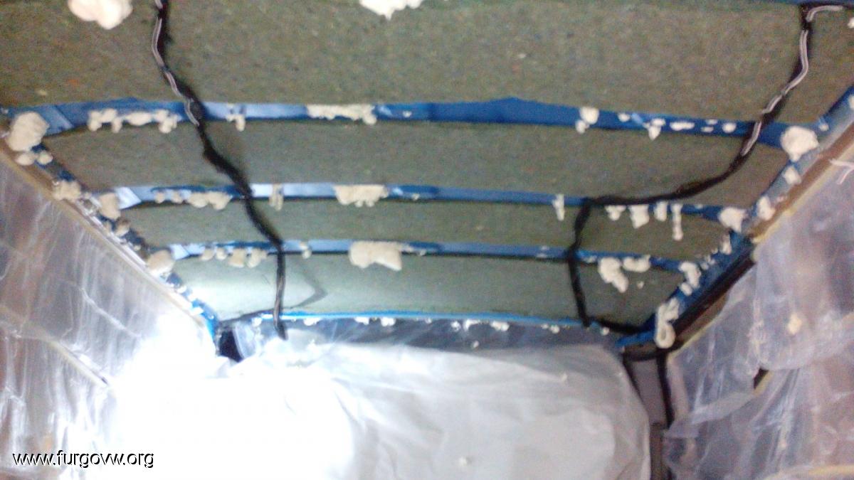

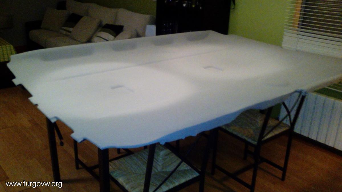

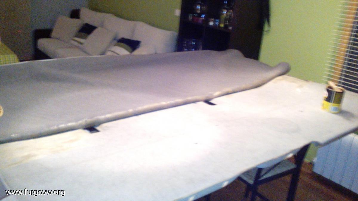

Asi me he echo el aislamiento del techo.Cinco centimetros de aislante termico,rellenado las vigas con poliuretano ,aislante termico de 5mm y por ultimo el techo tapizado.En verano os contare que tal.

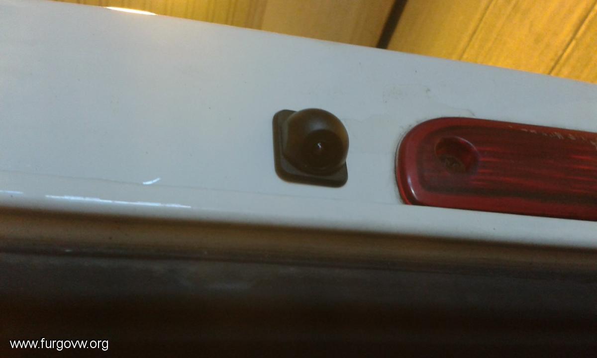

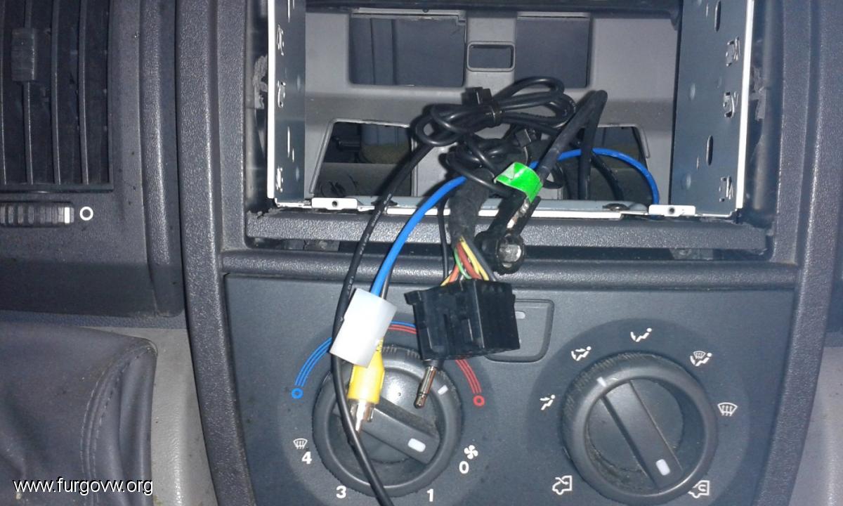

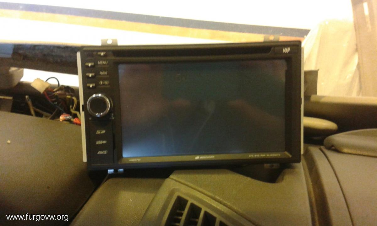

Pues esperando mas cosas he decidido montar un doble din con cd dvd navegador y entradas y salidas varias al mismo tiempo q le monyado una camara trasera .asi q sigo pasando hilos hasta de rca para poner una pantallita en un futuro.haber si lueho subo las fotos q en el movil no se xq no las sube para colgarlas.

y ahora radio doble din  con cámara trasera por fin

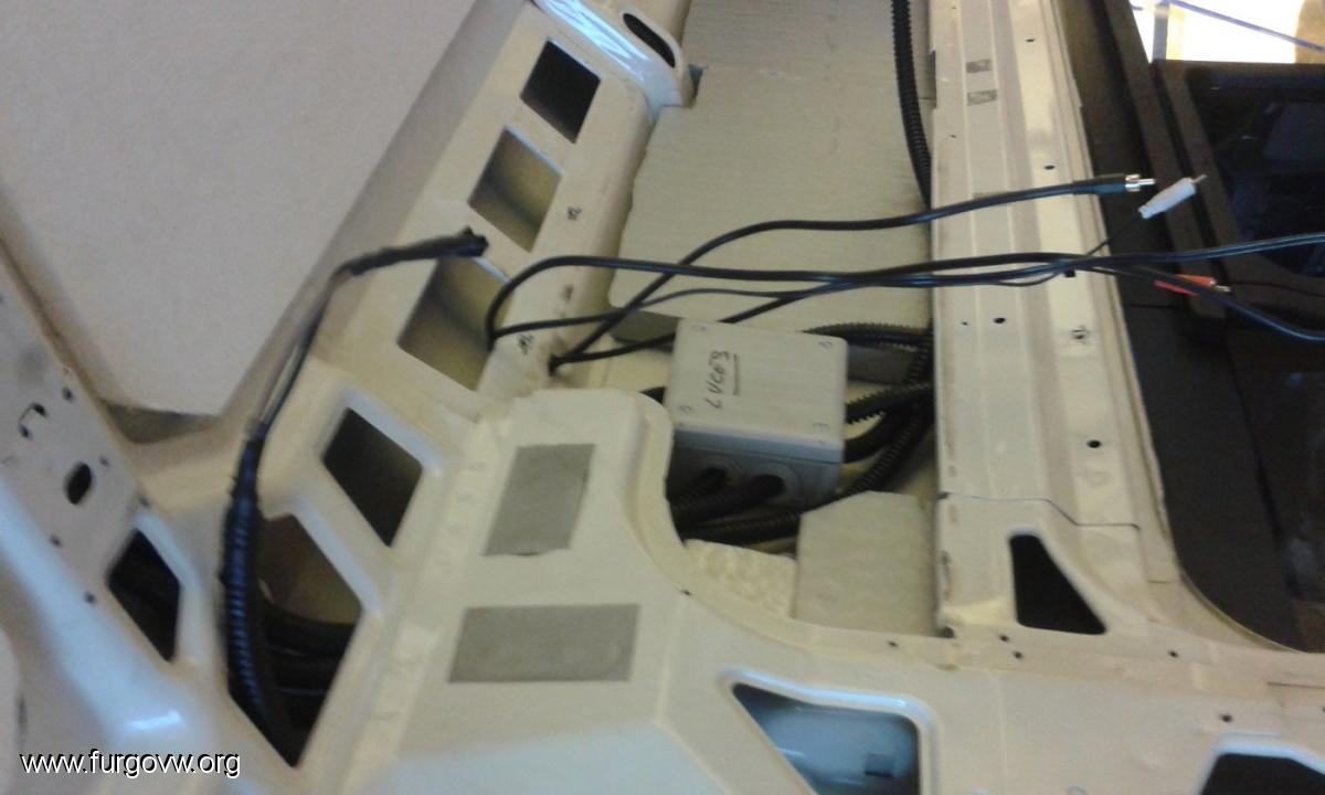

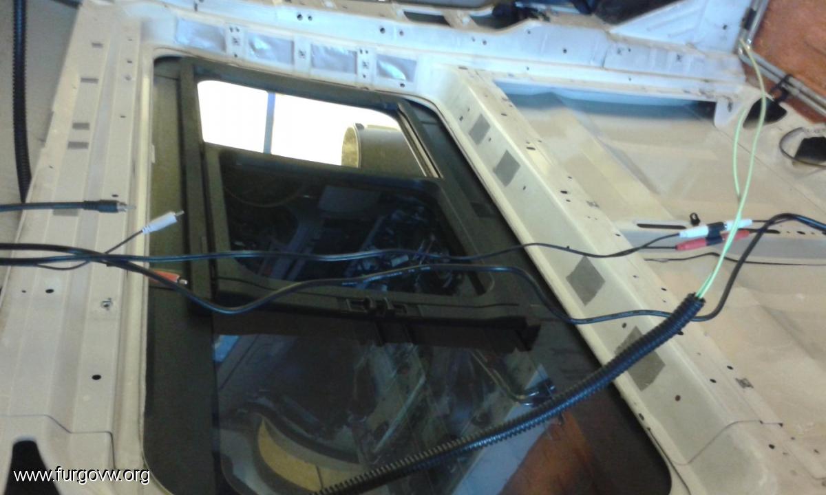

he montado cables de rca también para dejarlo preparado para una futura pantalla de reproduccion

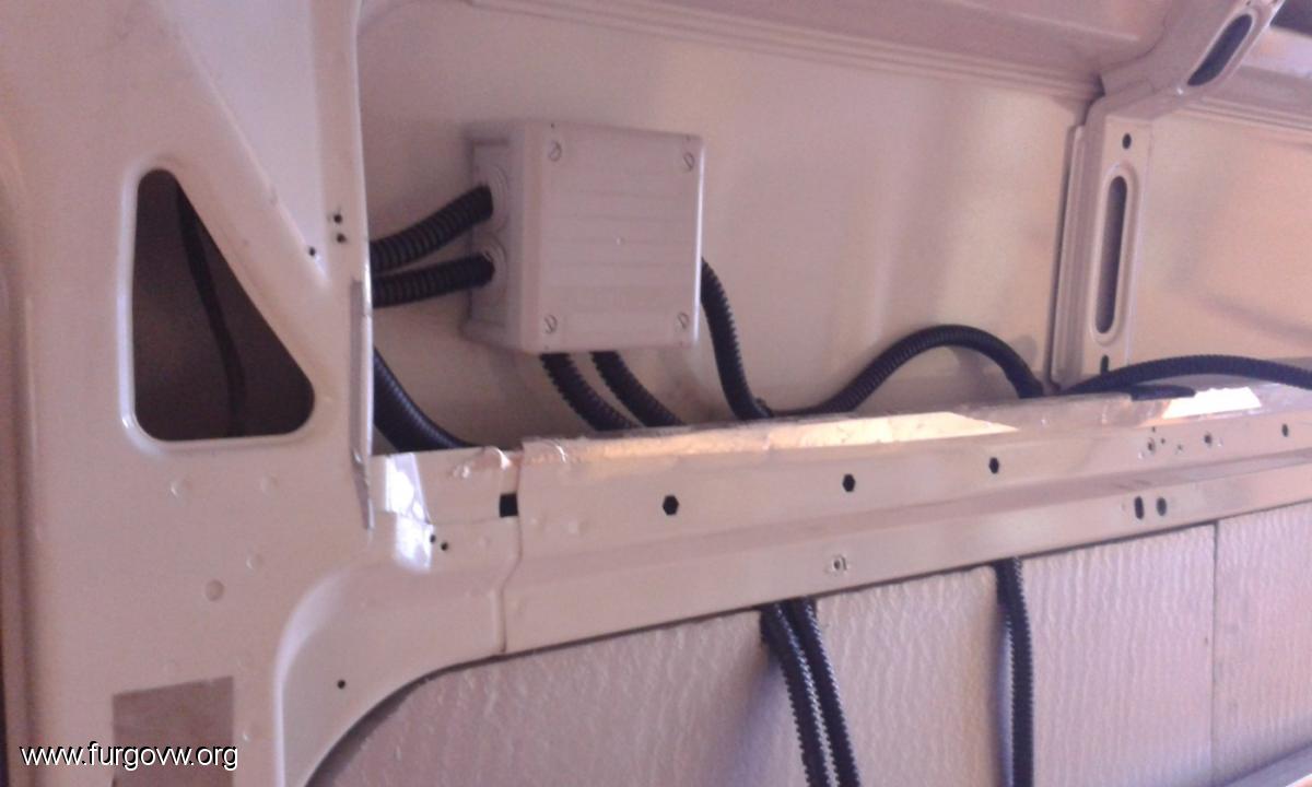

mas cables y tubos de luces

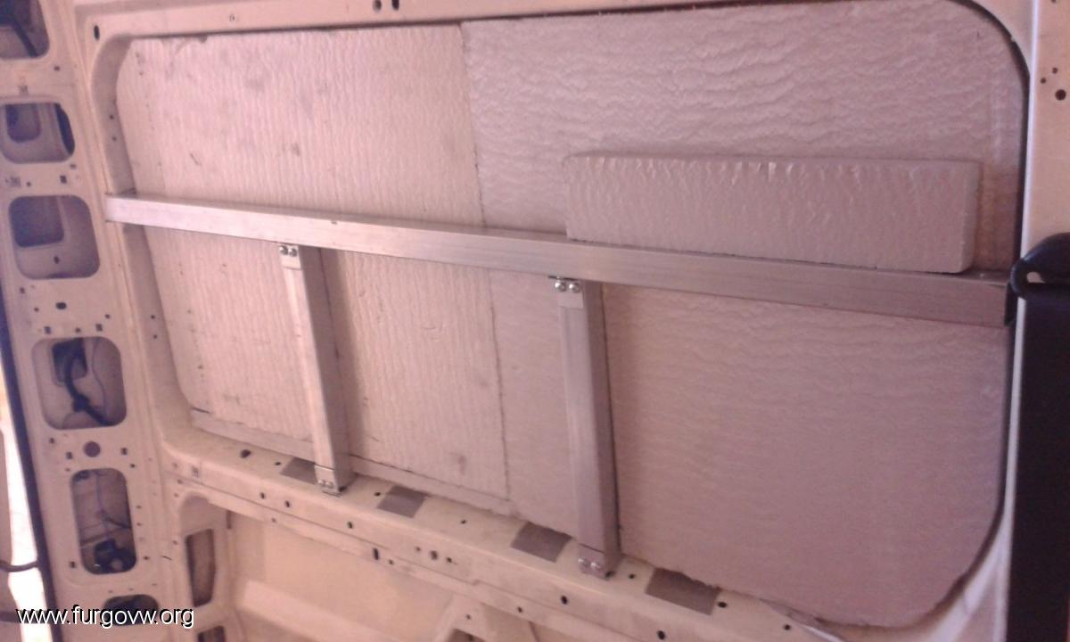

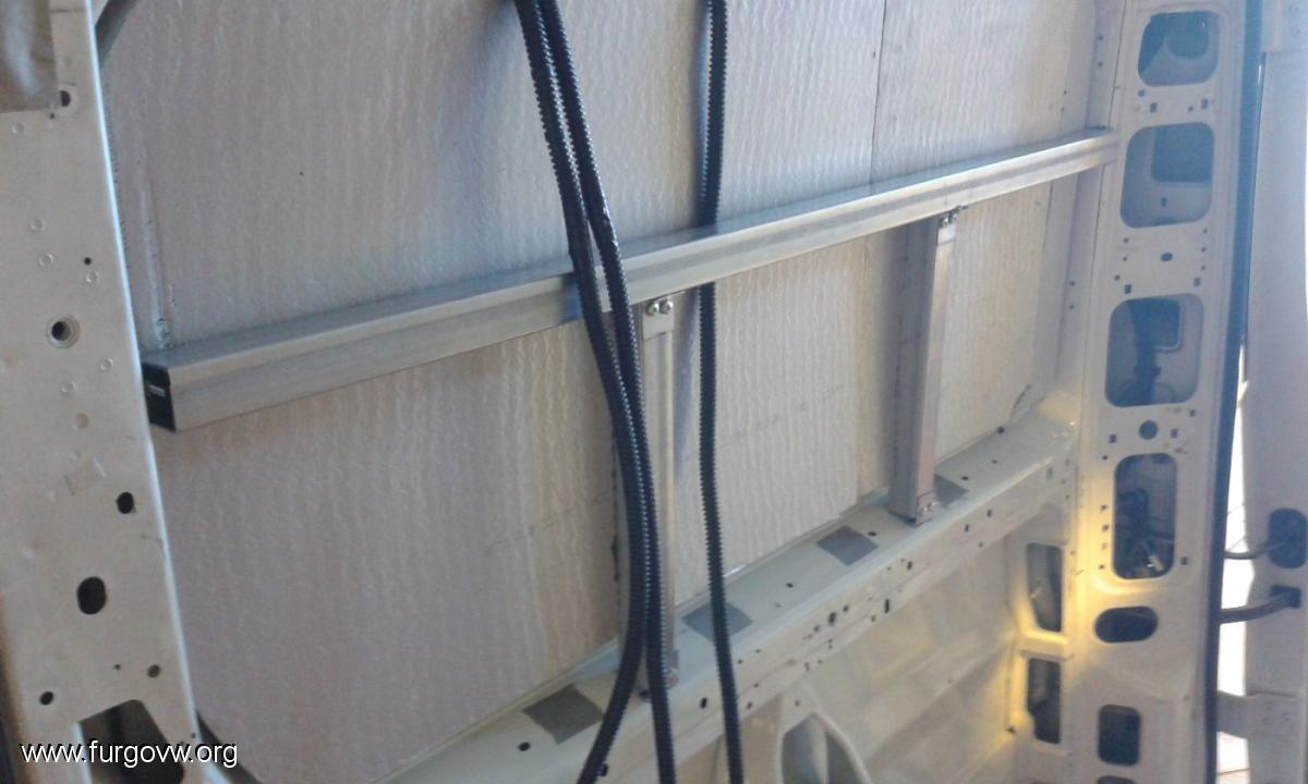

los soportes de la cama superior todo sujeto a chasis con tornilleria

Que modelo has comprado? En china? Qué es un 2-DIN? He visto muchos modelos y no me decido por ninguno. Me gustaría que tuviera gps. Cómo conectas la cámara? A la entrada de vídeo? Se activa sola al meter la marcha atrás?
Que de preguntas!! Gracias por adelantado.

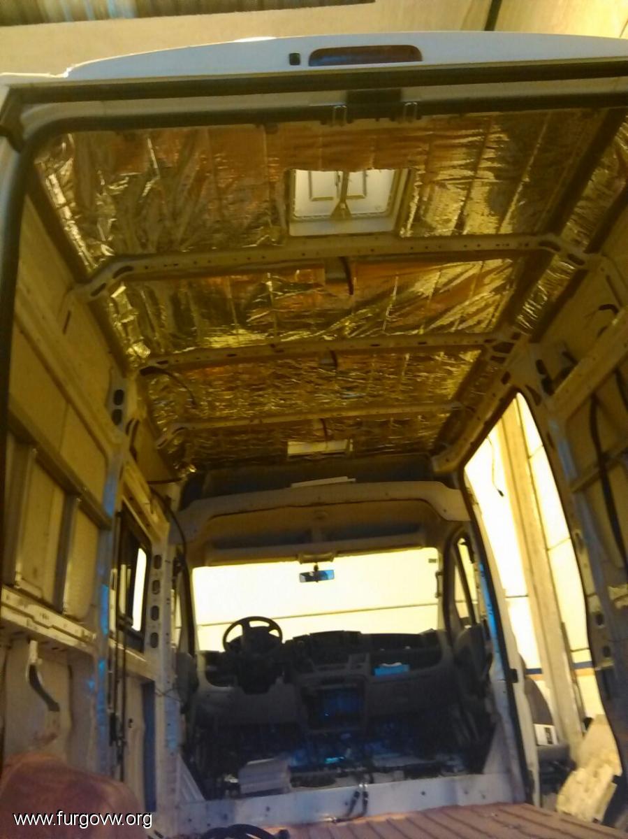

aislamiento de techo a falta del recubriento aislante y de techo

y a empezar a aislar, el techo primero que va pegado

Buen trabajo. La estructura para la cama superior va tapada con madera?
os
si en madera, tanto la de arriba como la de abajo ira con medidas de 130 en cabeza y 115 en pies y asi la ducha sale de 80x 80 para no estar tropezando cuando te duchas.

Chelipondrio el aparato no es xino esta comprado en una tienda de valencia en ppcar.com q tiene buenos precios y encima servici tecnico aqui en España para los dos años de garantia. 335EUROS el aparato con camara por si te interesa.el montaje es sencillo el aparato trae entrada para la camara  aparte de entradas y salidas auxiliares y de ahi aprovecho y me dejo cables pasados tipo rca para en u  futuro poder poner una pantalla detras.

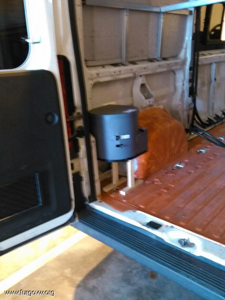

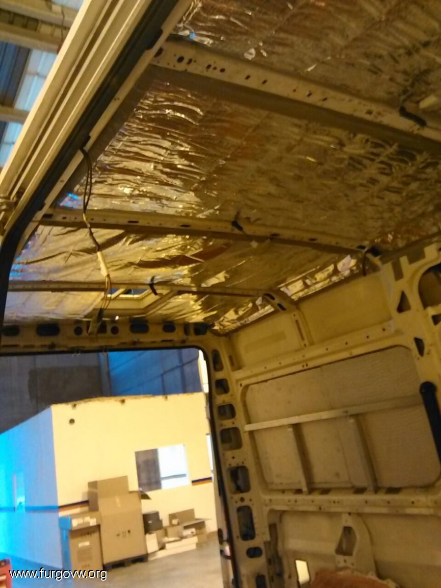

bueno vamos a aislar el techo y presentar cosillas que el lunes llegara el suelo
la futura cocina  fregadero

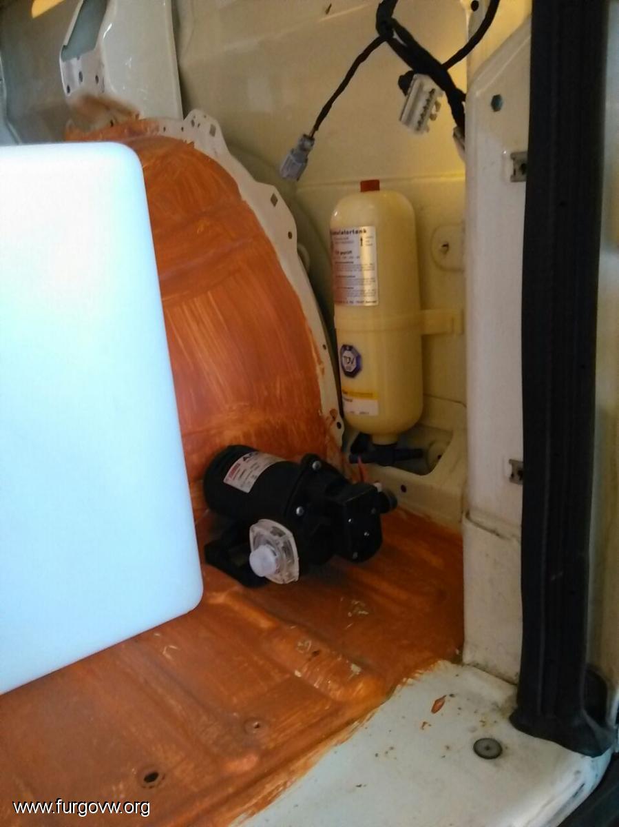

bomba de agua y vaso expansion

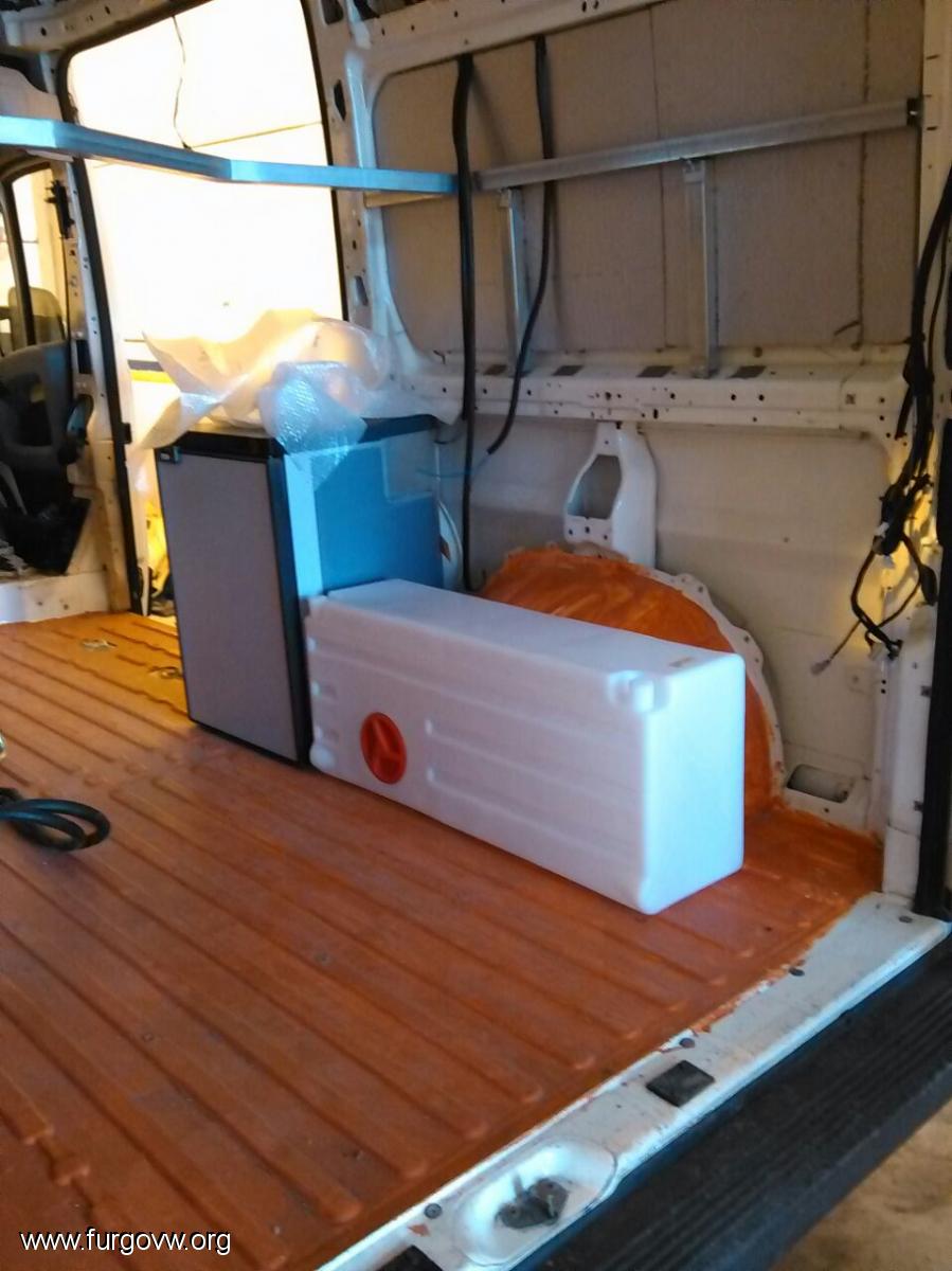

ubicación de deposito limpias y nevera Indel B 12v compresor

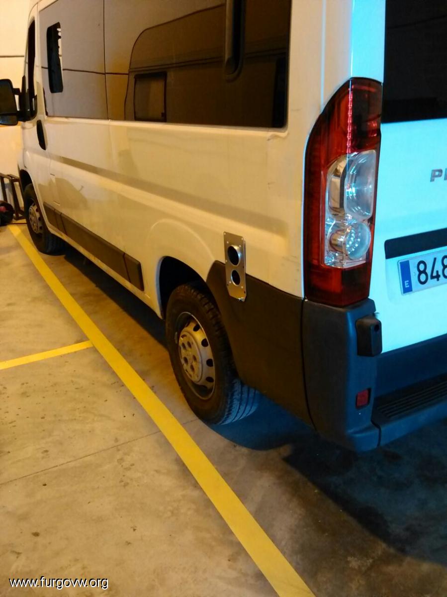

salidas y absorción de aire para el boiler truma de 14lt, gas

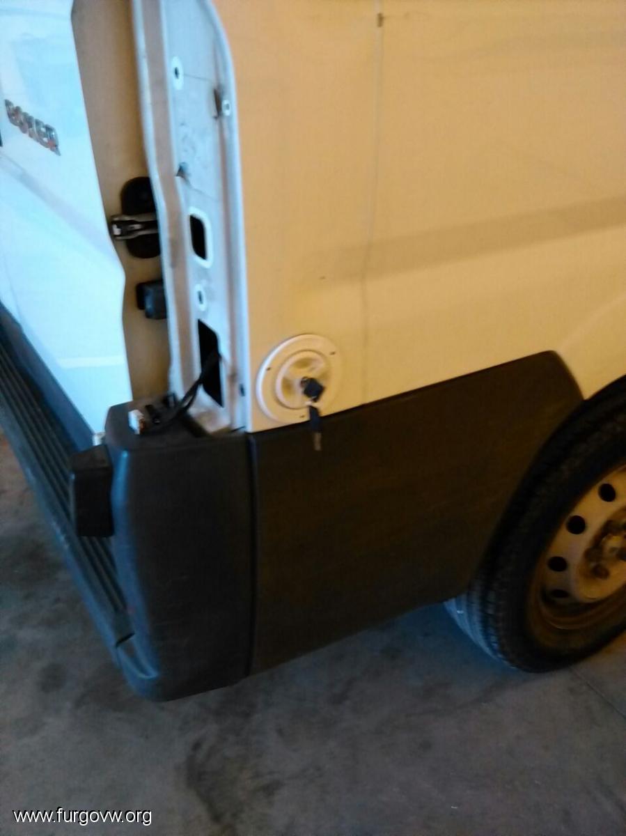

ahí la toma de llenado de aguas
