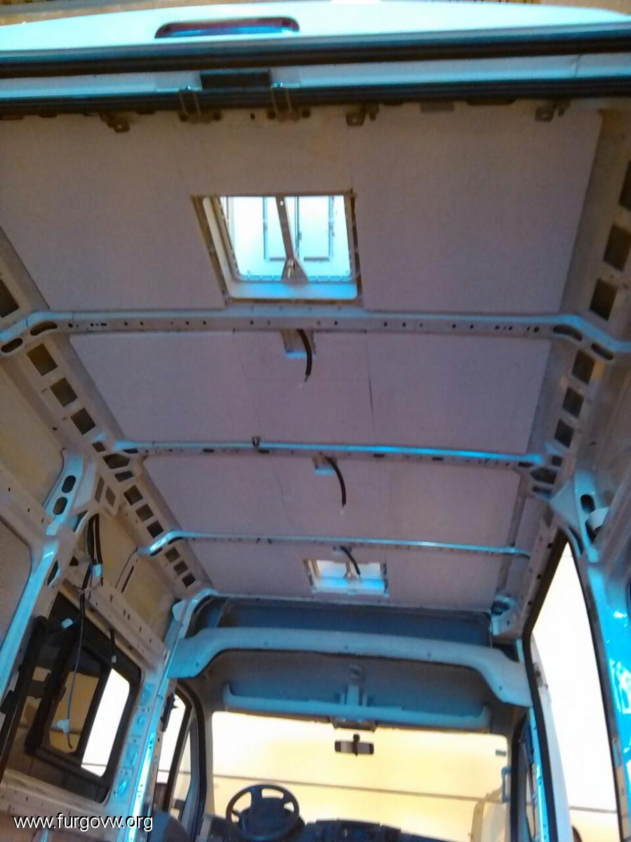

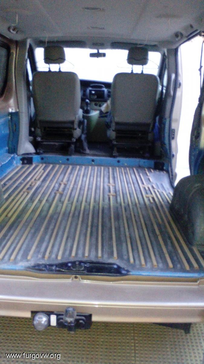

os

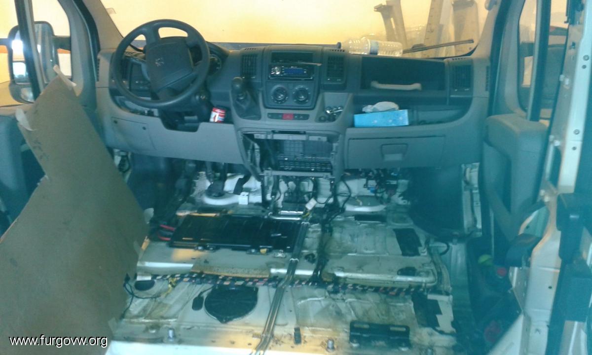

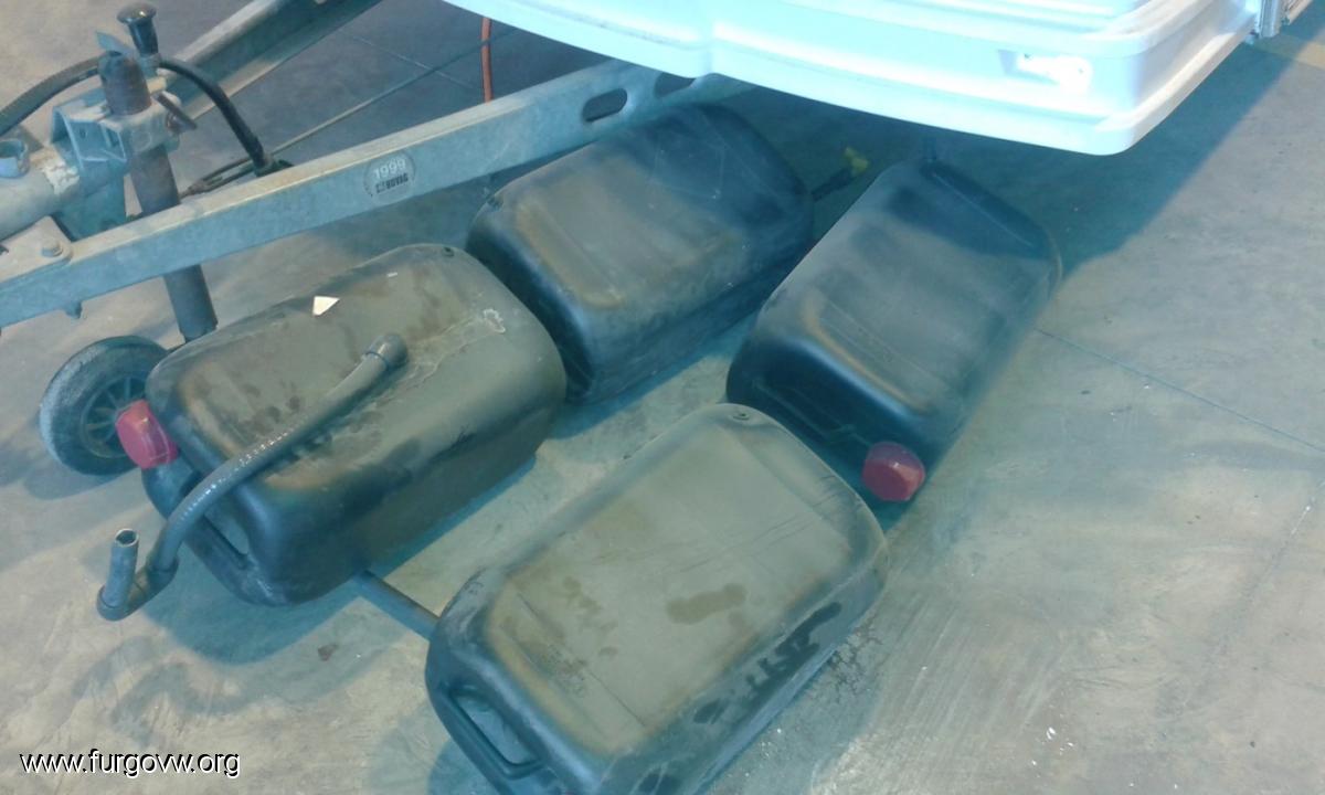

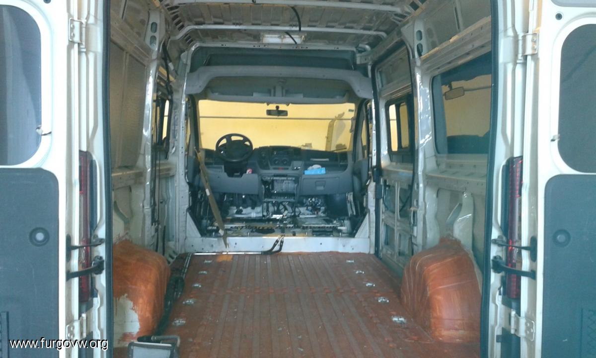

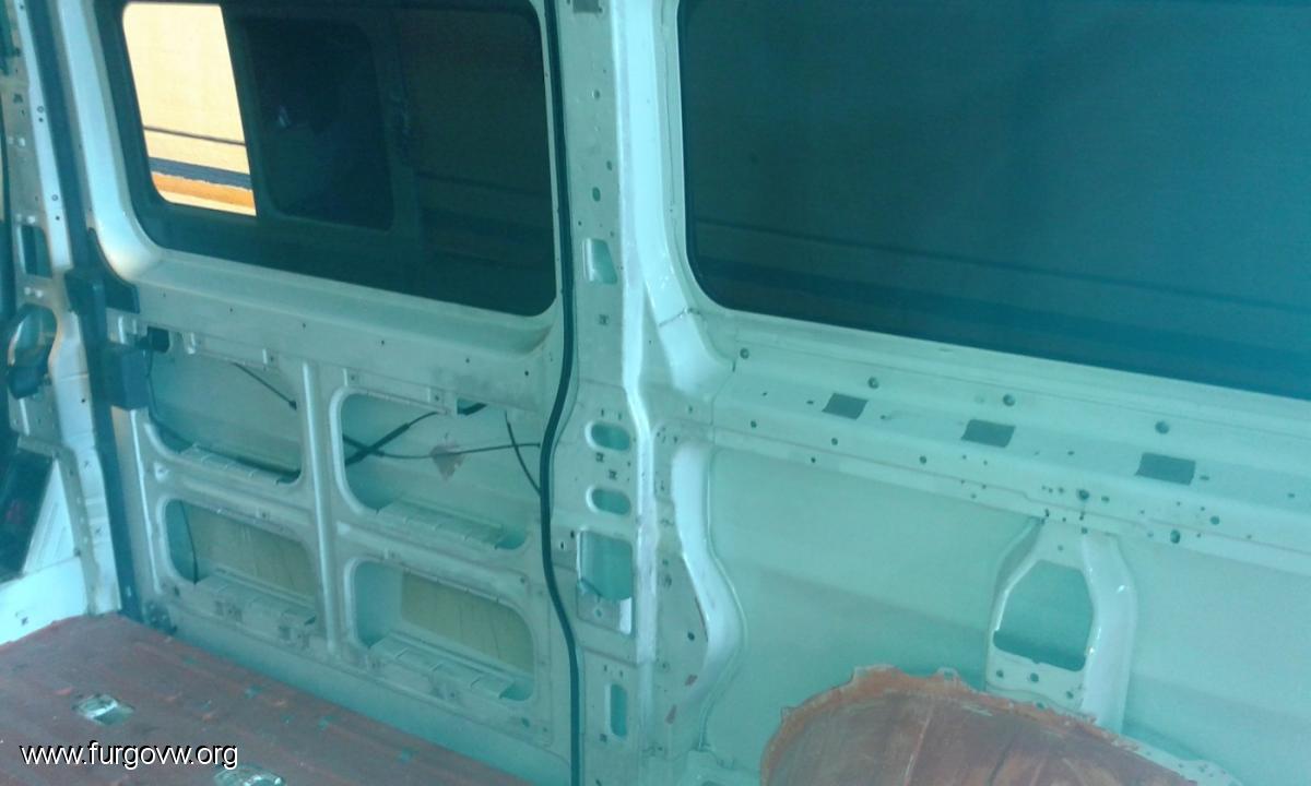

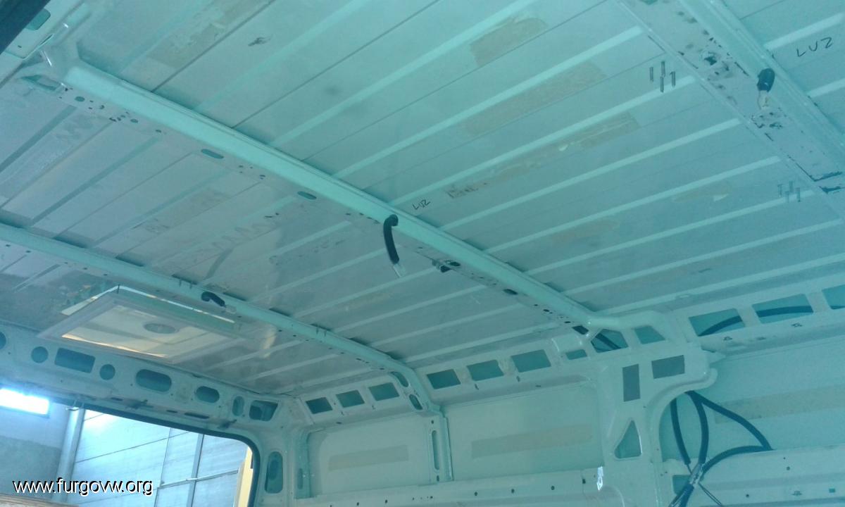

Ahora a acabar de quitar cositas. el deposito de grises por ejemplo
y ahora mirad como hemos dejado en el esqueleto puro y duro

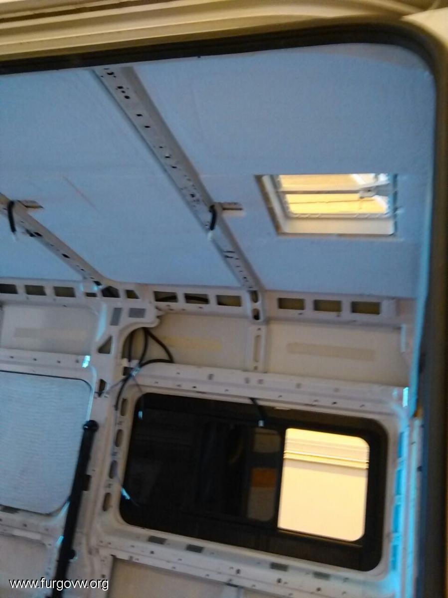

os

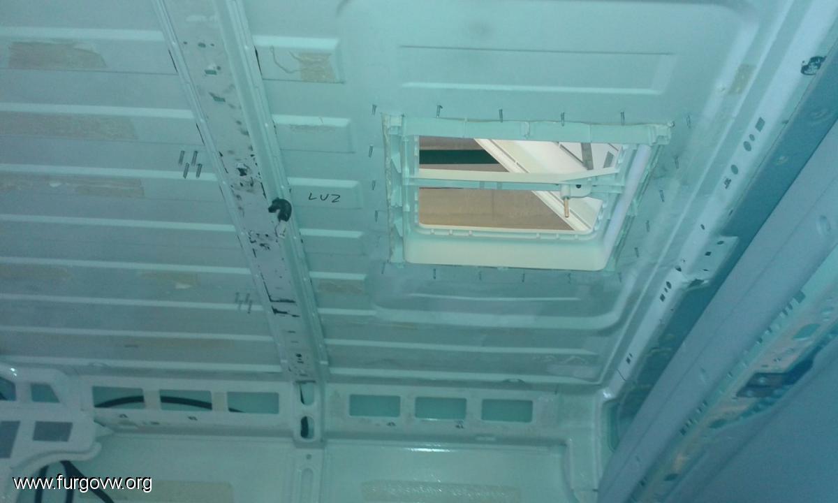

 y a empezar a aislar, el techo primero que va pegado

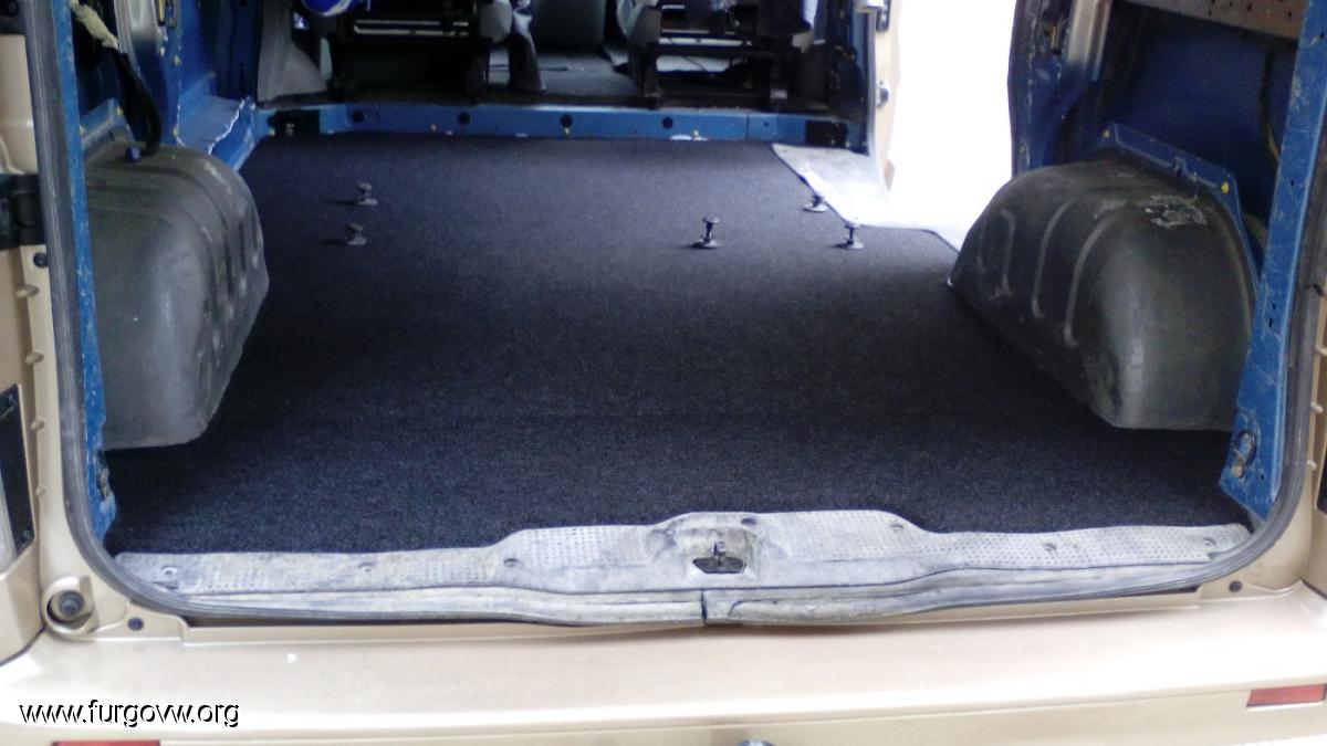

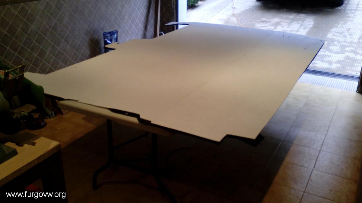

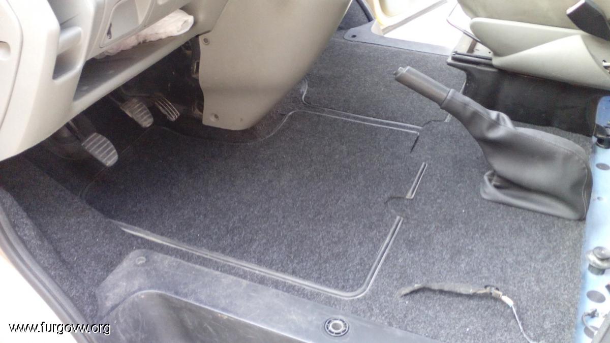

Despues de los listones para nivelar he metido aislante termico de 5mm,tablero de 10 y por ultimo la moqueta.

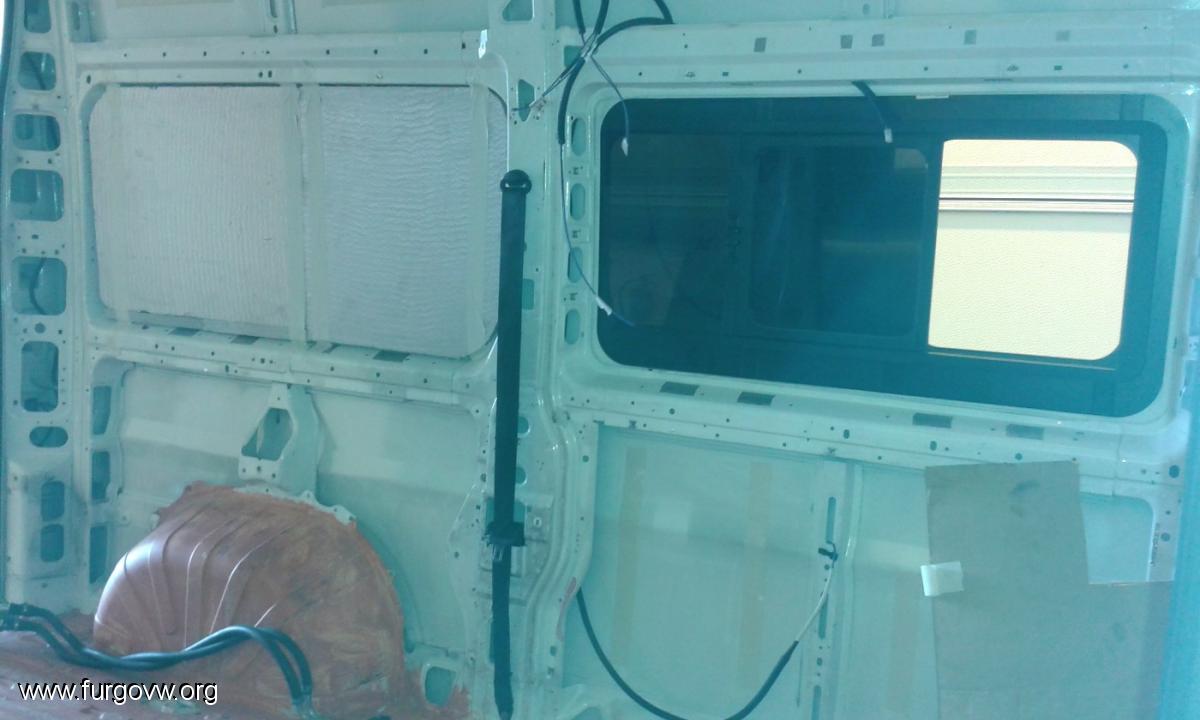

os
Ahora toca esperar materiales varios, mientras a pasar hilos y poco mas

patxi itzi
Este es el tablero que puse debajo de la moqueta,entre el tablero y los listones puse aislante termico de 6mm.
