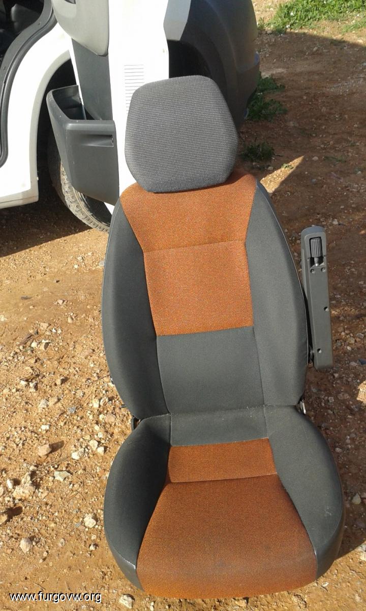

el tema del seguro es lo único que daría yuyu pero el  tema de itv hay veces que no miran ni los anclajes de los cinturones y doy fe de ello. El tema de seguridad  lo veo fácil al poner por debajo del chasis unas chapa gruesa uniendo los salientes  de la tornillería dando mucha mas robustez que el anclaje de una vsr .bueno de momento he adelantado cambiando ya las esponjas  del copiloto por otro  oscuro de jumper que el que llevaba era naranja de una ducato. haber si subo fotillos. por lo demás sigo quitando madera  de la parte inferior y alimentando la chimenea.
