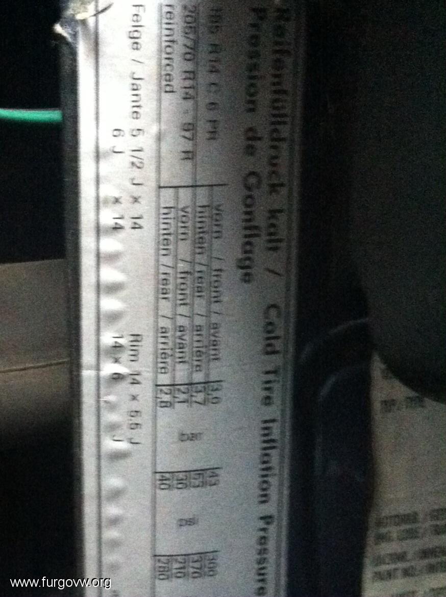

Diciembre 04, 2014, 10:08:15 am #6 Ultima modificación: Diciembre 04, 2014, 10:11:20 am por NachoT3
Eso es, depende de modelo de furgo. adjunto la pegatina de presiones que llevo de origen en mi furgo
Yo ahora que llevo 205/65/15, me surgia esa duda misma, pero he optado por seguir las mismas presiones que pone para neumatico de 205, o sea , 2,1 delante y 2,8 detras, aunque me parece poco delante. De momento voy a probar con esas presiones una temporada, decir que de momento las sensaciones son muy buenas
Mi furgo es multivan de serie, asi que llevo menos peso que una camper. Espero que os sirva de referencia

Pues con estos últimos datos...veo que tiene que haber diferencia de atrás a delante, el motor está claro que influye. Me quedo con
2.8 delante
3.1 detrás
