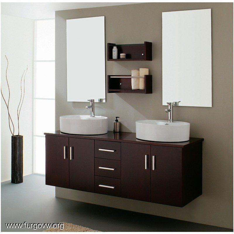

Mi idea es coger la madera en bruto:

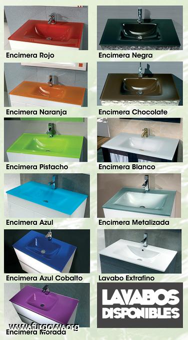

He intentar dejar este tipo de acabados, o parecido  .loco2   Este tipo acabado cristal es increible.

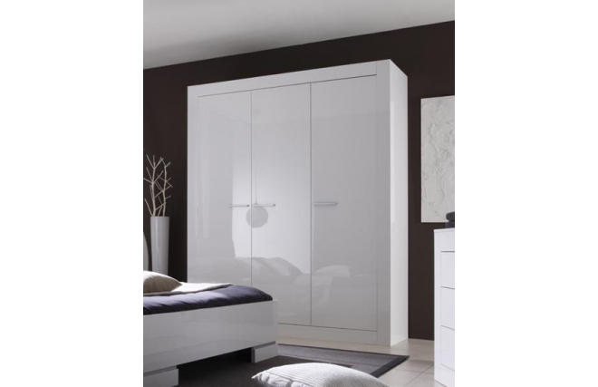

Aqui seria laminas en blanco brillante. Entiendo que pintando ha de ser muy complicado.
Mas colores:

Se puede pintar la madera "a espejo" pero requiere bastante trabajo de preparacion y saber pintar a pistola. Con poliuretano o epoxi se pintan azulejos y saneamientos, y quedan como la ceramica.
Chapar tableros en formica sin tener una prensa no es aconsejable, es casi imposible conseguir un buen resultado.
Si no tienes buenas herramientas y eres bastante manitas lo mejor es comprar los tableros ya chapados.

El proceso de preparacion seria lija y masilla de poliester a punta pala, luego mas masilla y mas lija, hasta que este perfecto. Dar una mano de fondo para ver fallos y repararlos con mas masilla y lija. Cuando este como un espejo ya puedes pintar. El proceso de pintura es como en una carroceria pero con secado al aire, usando epoxi o poliuretano, tambien puedes usar acrilico de carrocerias y dar laca al final, luego pulir a maquina y quedaria como un espejo.

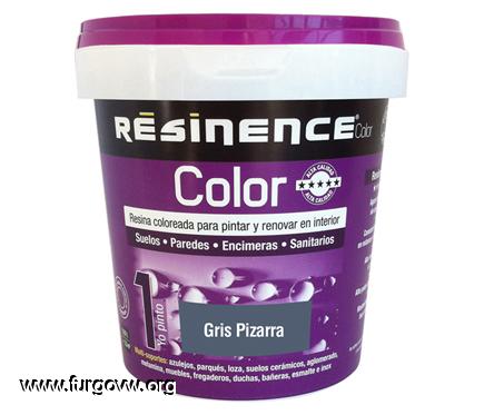

Lo mejor que he encontrado y que valdria para todo, madera, suelos, azulejos, encimeras, es una resina epoxidica. Y desde luego los acabados son increibles.

Ninguna de las fotos que pones corresponde a madera natural lacada, la madera no es para lacar si no para barnizar o teñir o encerar, etc, etc,  para lacar ya está el DM, dejar esas terminaciones de alto brillo con laca o pintura sobre madera maciza es poco mas o menos que un milagro, y no creo en ellos. Esos lavabos están fabricados en un material cerámico, cuando no cristal, en cuanto a los muebles son de aglomerado forrado en plastificado alto brillo o en Duropal, pero siempre sobre aglomerado. Lo mas parecido a eso que te pudiera valer para un vehículo es el contrachapado de chopo aplacado en hpl alto brillo, y que yo sepa de momento solo se puede conseguir en Blanco, Negro, Gris Antracita o Grafito, como se le quiera llamar, Gris Claro y poco mas. Otra opción es el contrachapado de chopo aplacado en Vinilo alto brillo, con este material se pueden conseguir bastantes mas acabados, pero siempre partiendo de un mínimo de tableros. Si necesitas mas información te la tendré que dar por privado, pues no quiero que me tengan que dar un toque. Una cosa es dar un consejo o una opinión y otra muy distinta es proporcionar información comercial. Un saludo.
