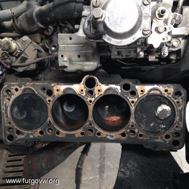

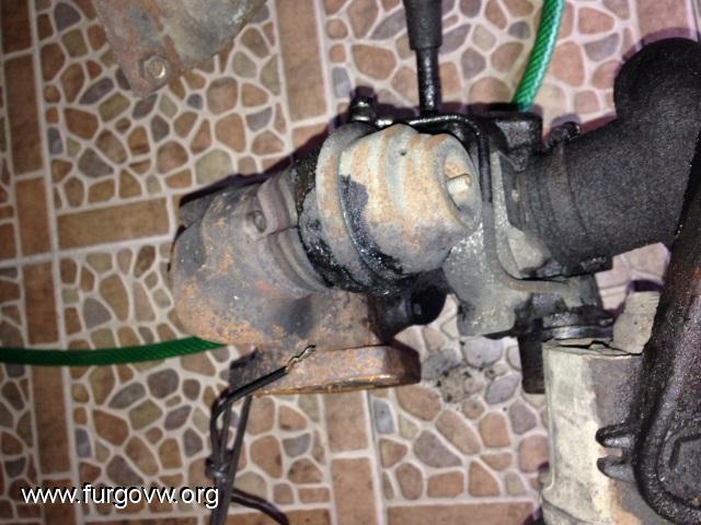

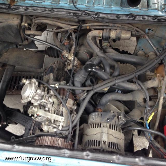

La compramos con el motor roto, y ya empece a investigar que motor lleva, ya se que es un 1.9td, puede ser codigo Aaz?? Os dejo unas curres fotos por si tenemos algún adivino en la sala!!
Así también veis el destrozo del actual motor
Muchas gracias!!!
susosg

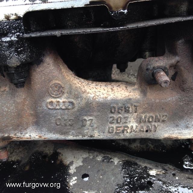

Hola, lo mas seguro es que sea un AAZ, de todas formas puedes ver las letras de motor al lado del depresor tiene una zona planificada y las letras troqueladas.
Salu2.

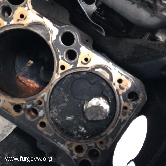

Os dejo una foto de la válvula soldada al pistón, como pudo ocurrir??

Muchas gracias, la verdad que estamos encantados, el motor se va fuera al completo y el turbo creo que también, ya que a ojimetro tiene algo de holgura axial.

es un jx. por los agujeros del bloque.
4
cuantos tornillos tiene la tapa de valancines,8 o 3??
con eso sabremos el motor
la bomba parece de jx porque tiene el soporte del pulmón ,pero tiene cabeza de aaz,pero acelerador de jx,algo hibrido tienes montado
ya nos dices con cuantos tornillos se aprieta la tapa ;)

Como dice 4 la bomba es un hibrido entre la del AAZ y JX. El turbo es el del JX, pero a parte de las letras de motor que te han dicho que mires y lo de la tapa de balancines que dice 4, lo mas facil es mirar en el bloque debajo de los colectores de escape si esta en relieve, 1.9 D.
Ese alternador no es el del JX, es el de los 1,9
DRWAGEN
corrijo..la bomba es de 1.9td paro tiene la palanca del acelerador de un jx,es lo que suelo hacer yo para montarlos,así no da el acelerador en la tapa y el cable llega perfecto.

Guarda el turbo para pdir uno de intercambio o repararlo,ya que si montas el del 1.9 td tendras que modificar toda la linea de escape
