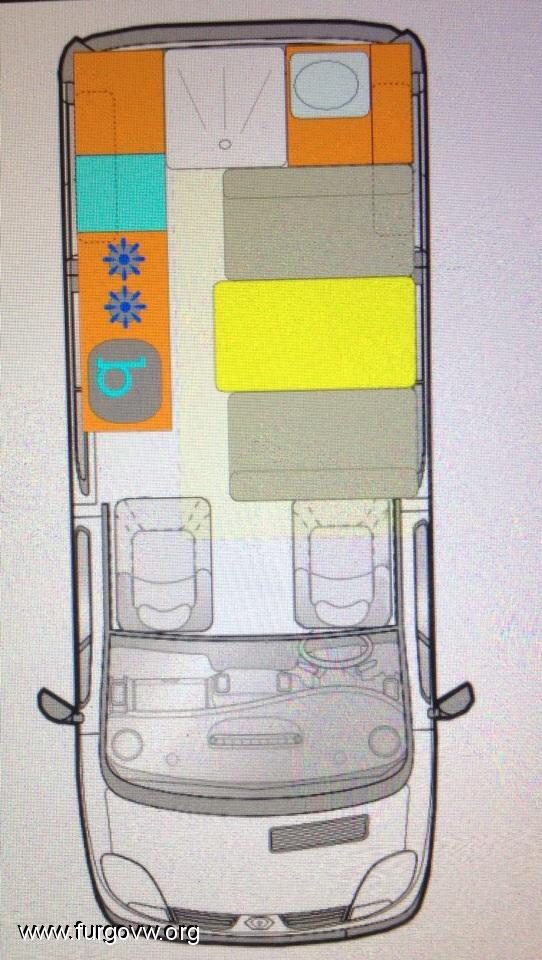

Y ahora, tras 2 o 3 años sin vehiculo camper, ya no podía más y me he comprado una Renault Trafic del 2013 H1L1, que después de hacerle unos cuantos km's y con las experiencias adquiridas con los vehículos que he tenido, me he decidido por camperizarla como veis en el esquema que os adjunto.
Y conociendo mi destreza con las herramientas y lo chapuzas que soy, he optado por encargar la camperización a la empresa CamperDiem (nose si puedo poner su web aquí), que están cerca de Barcelona, donde yo vivo.
Algunos datos de la camperización:
Aislamiento de techo, laterales y suelo
Instalación de suelo
Instalación de claraboya.
Instalación eléctrica segunda bateria y varias luces por el habitáculo
Asiento cama homologado para dos
Comedor para 4: asiento cama + banqueta
Mueble cocina/fregadera + armarios
Cama de 90 y con aletas desplegables de 130 y pico.
Nevera compresor 51l frontal
2 Armarios laterales.
Mueble para poner dentro el poti
Plato de ducha y toma de agua, para duchas express
Depósito de 60l de limpias y de unos 50l de sucias, todo en los bajos.
...y seguro que me olvido de mil cosas pero ya iré actualizando  .panico

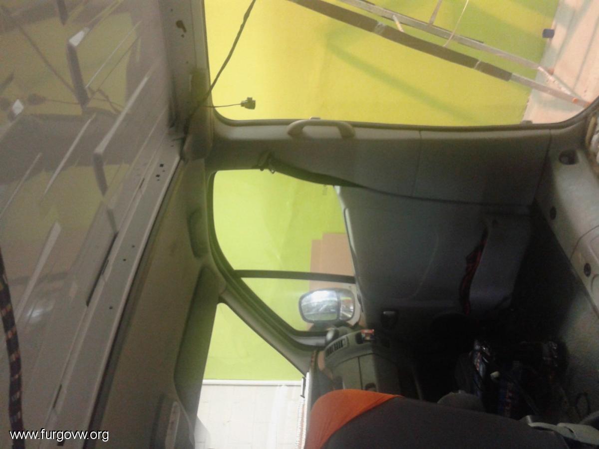

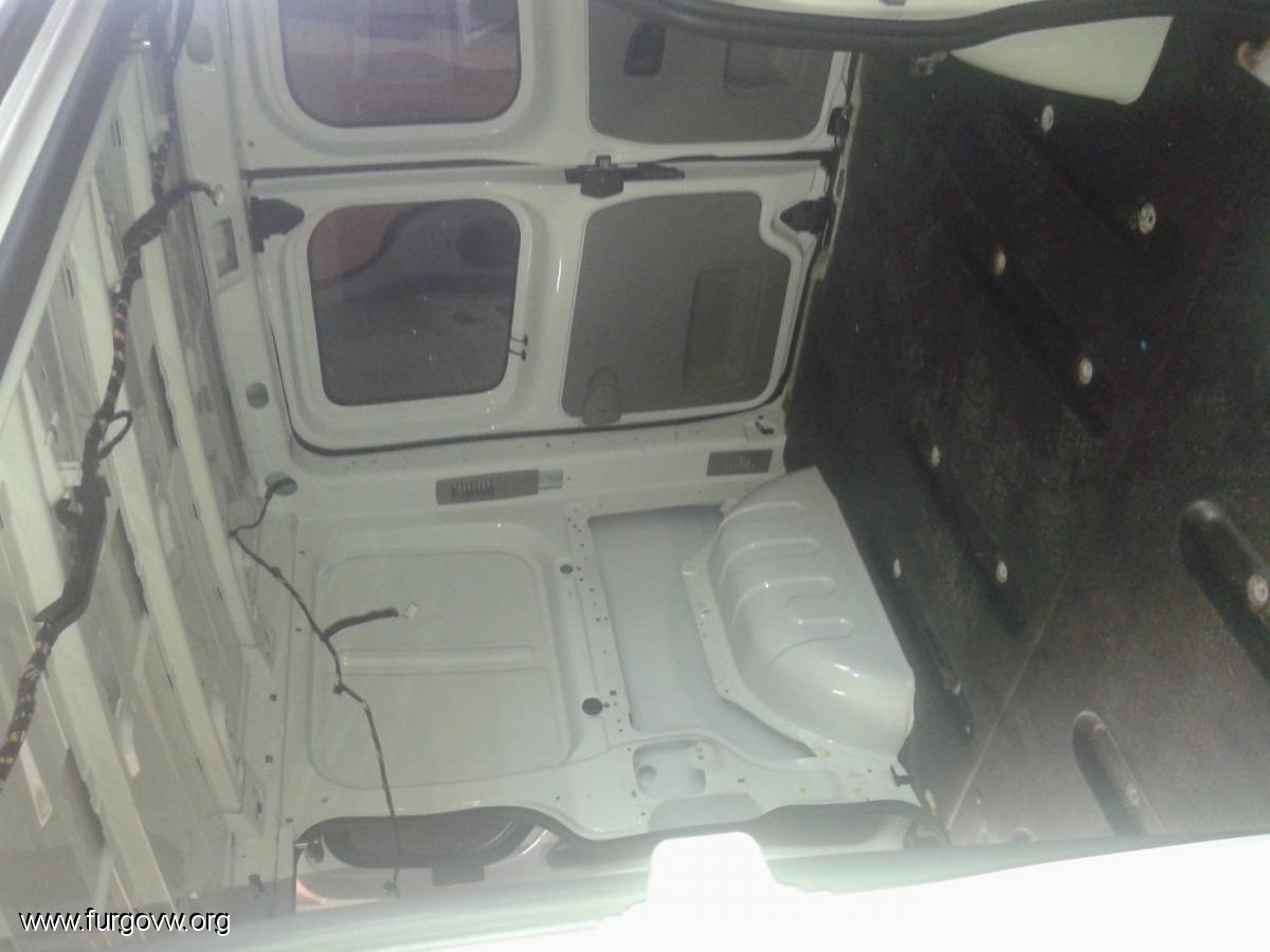

pingu
bueno vamos a por las primeras fotos, al verla así casi me pongo a llorar  :'(
Ya la están vaciando del todo para empezar con el tema claraboya, con el aislamiento y empezar a la instalación eléctrica  .palmas

pingu
hola!
La cama se consigue tirando el asiento del conductor hacia adelante. El aseiento cama da unos 160cm y al tirar el asiento del conductor hacia adelante se ganan unos 20cm. Es un poco follón pero era el único modo de conseguir ese espacio detrás para la zona del poti + plato ducha.
La ducha en una H1 es un poco friky lo se, pero es para pasar del "nivel ducha toallitas" al "dutxa en cluquillas"  .loco2 y también para colgar los neoprenos después de un día de mar y tenerlos lo más seco posible al día siguiente.
Saludos!  :)

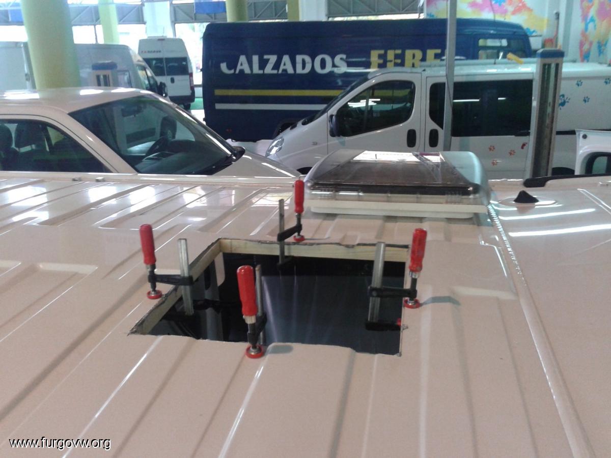

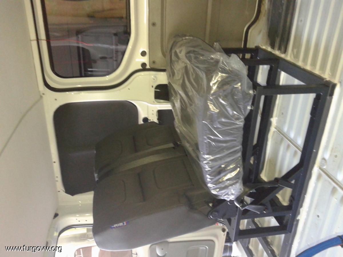

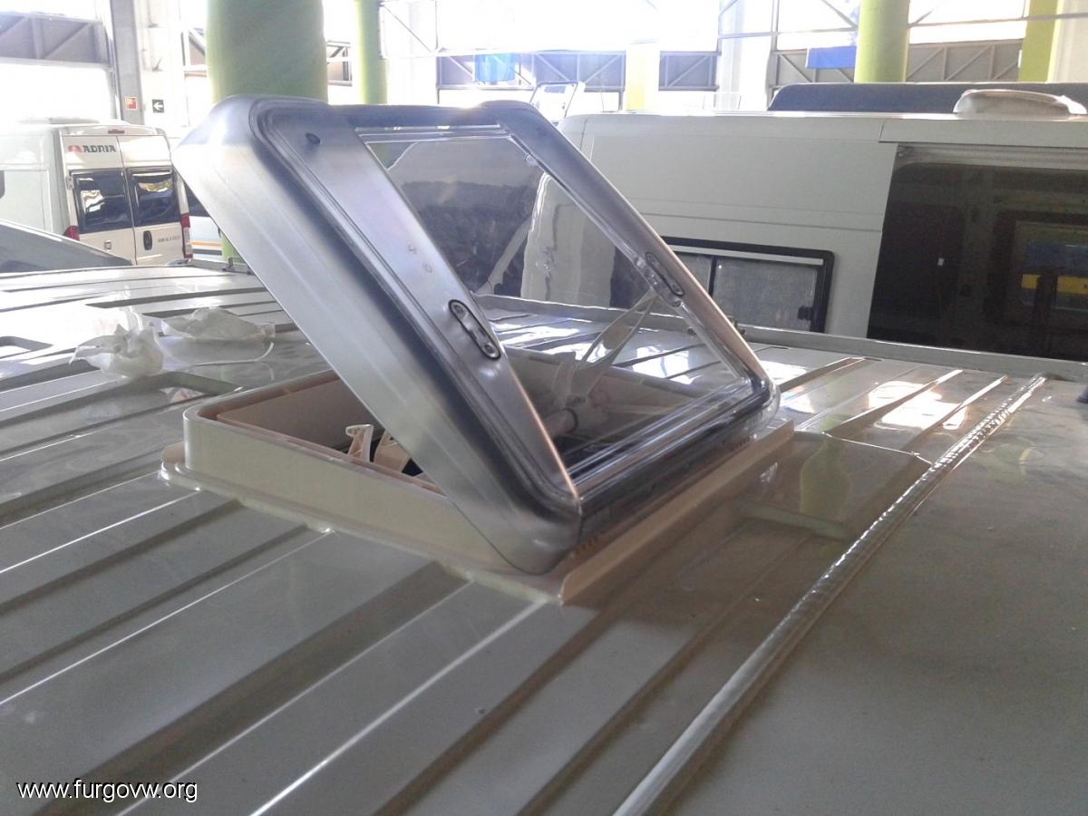

pingu
bueno y continuamos con alguna foto más, que os lo que nos gusta, de momento asiento-cama instalado y claraboya puesta  .palmas
Esto ya va cogiendo forma  8)
