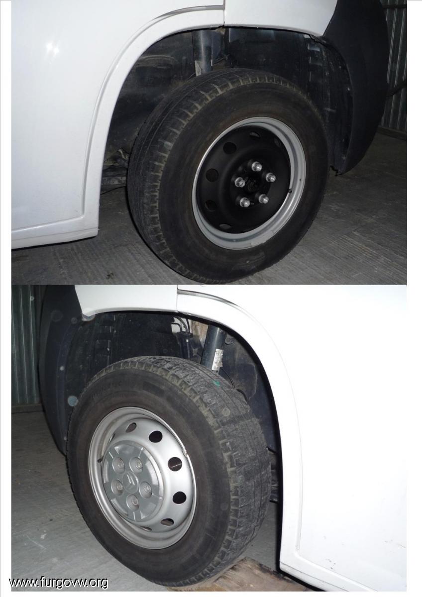

Las has pintado tu mismo? Me podrías explicar un poco el proceso? Me gusta mucho como queda y estoy pensando en hacerselo a mi autocaravana.....
Lo1
¡Hola Momontxo! Si las he pintado yo con spray negro mate. He soltado las ruedas, las he limpiado bien con desengrasante y después de secas, he protegido la parte exterior (la de color aluminio) con cinta de carrocero y papel de periódico y el resto dos manos de pintura. Muy importante que estén bien limpias y secas.
Espero que te sirva.
