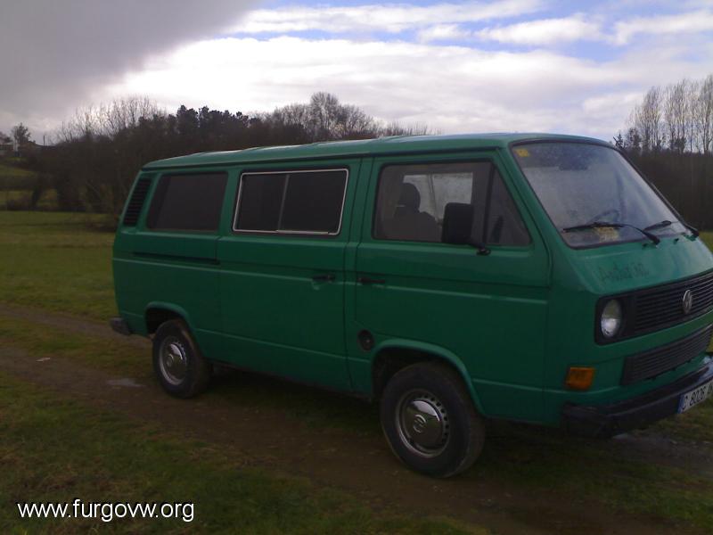

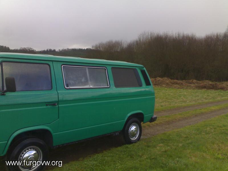

vuelvo a subir este hilo por si a alguien le interesa. El diumenge amb la resaca me obligo a tintar las lunas.
Si os hace opinar acerca de: lunas tintadas si o no??
Este es el resultado y no estoy muy seguro
Gracias a tod@s
Por cierto las laminas son trophy. ya que las solar chek nanai.
