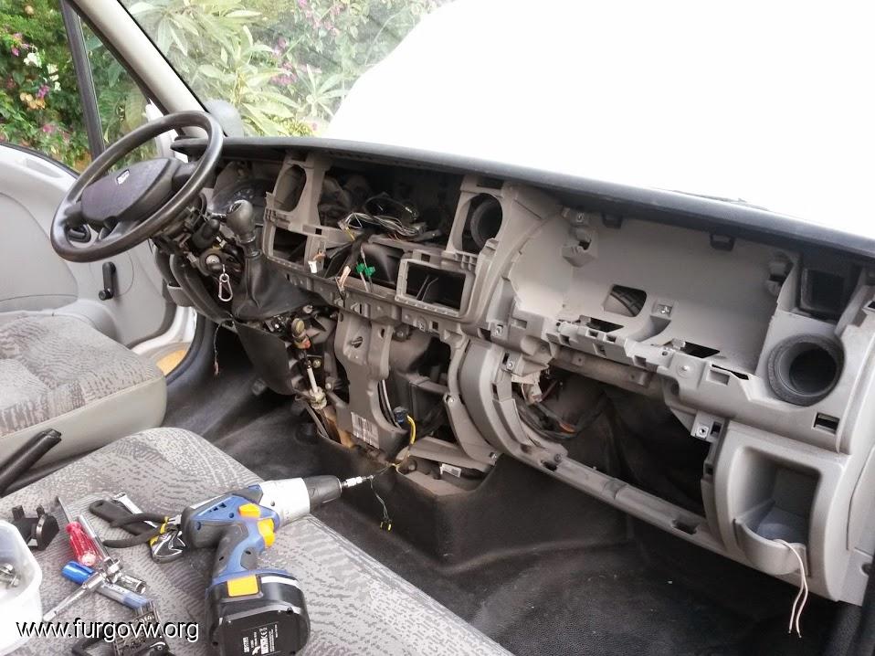

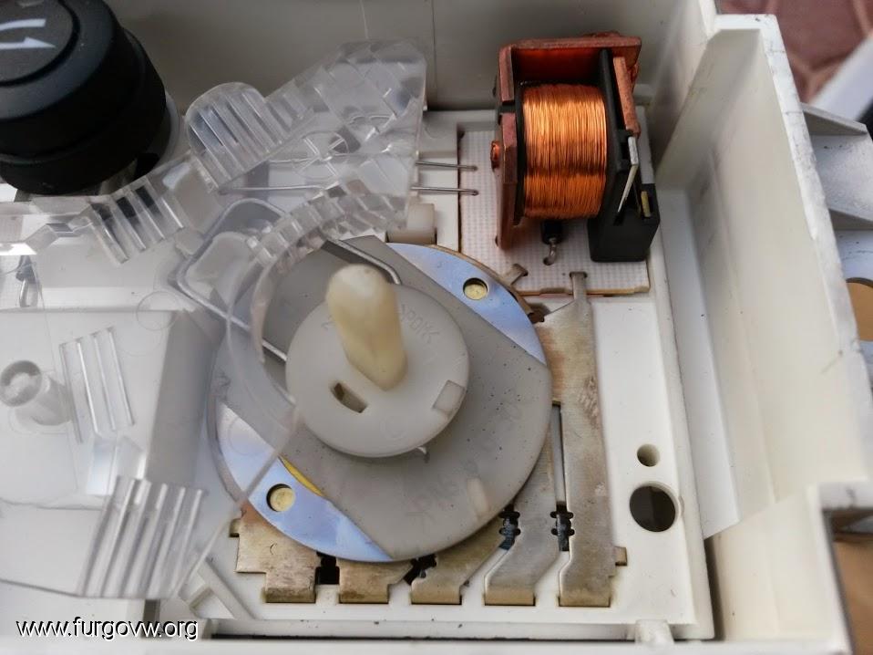

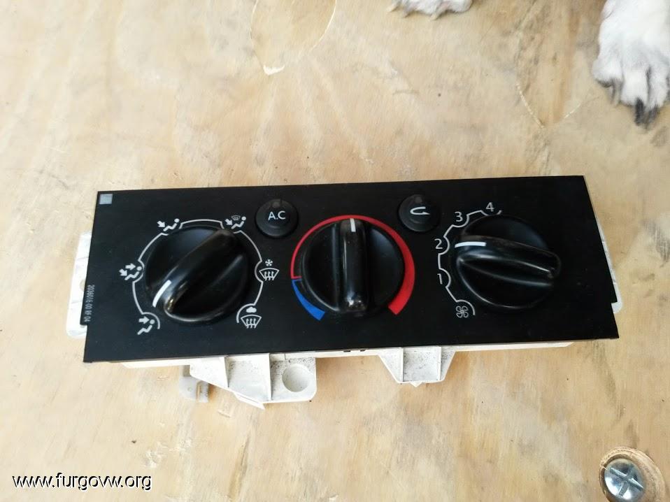

Bueno, pues parece que la cosa no es tan fácil en la R. Master.
La bobina y la resistencia del mando están en la propia caja del mismo, y para sacarla he tenido que desmontar TODO el salpicadero. Una locura.
Ahora veré si puedo repararlo o necesito cambiar la pieza.

Do La Fa
Pues debes tener razón, porque en el módulo de control, después de darle muchas vueltas, parece que está todo bien. De todas formas no es trabajo perdido, ya que tenía la bombilla de iluminación fundida y aprovecharé para cambiarla.

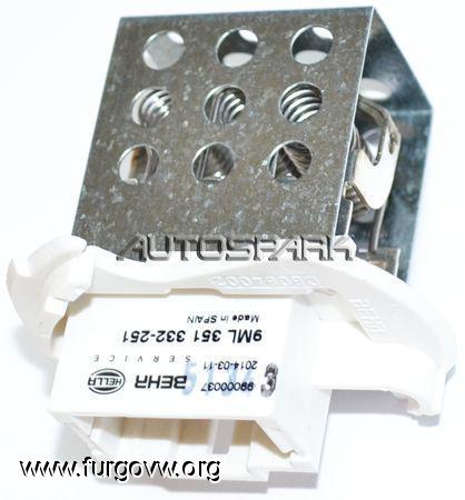

susosg
Buenas, la resistencia se monta cerca del ventilador de la calefacción dentro del tubo de ventilación. Por fuera solo puedes ver el conector.

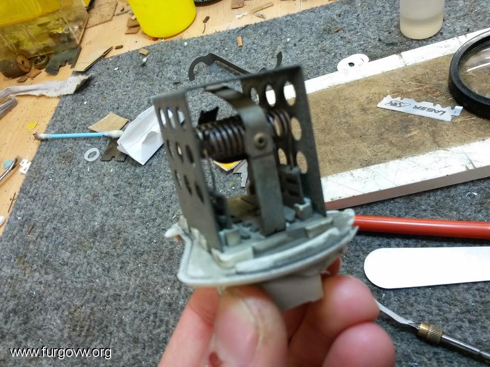

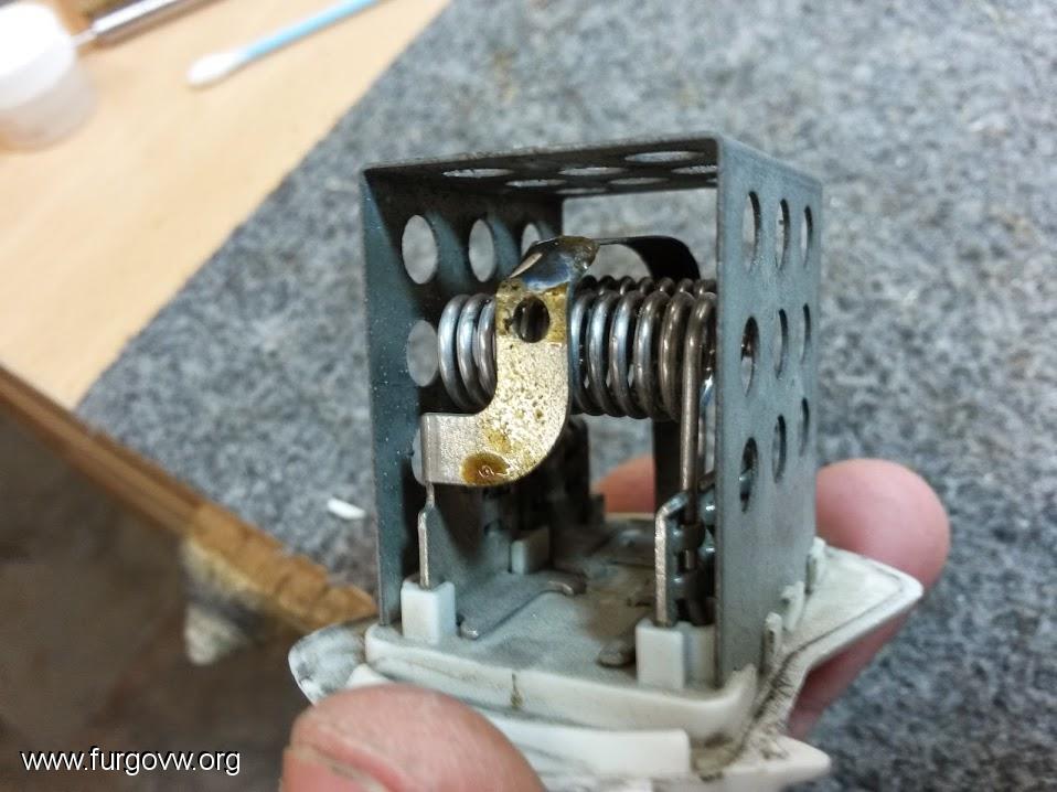

Efectivamente, hay que hacer un poco de contorsionismo por debajo de la zona de la guantera y allí está!
El chisme en cuestión lleva tres resistencias en espiral para las distintas velocidades y por encima de ellas, lleva una tira que es un fusible térmico.
En caso de recalentón, se funde una unión estañeada y la tira se separa. Aquí se puede ver separada:
No hay más que volver a soldarla y a funcionar otra vez:
