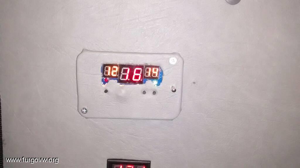

Hola a todos. Me gustaría aclarar alguna posible duda que pudiese haber surgido. Seria conveniente que señalaran que tipo de controles de la calefacción llevan sus furgos, no se si este brico sirva para todos los tipos haciendo la mismas conexiones (interrumpir el mismo cable, leer la totalidad del brico). Yo llevo este programador con ruleta anexa: http://www.furgovw.org/galeria/fotos/jeanpi/20160122_1732070.jpg
En mi caso y todos los que llevan este programador, el cable que da la orden de encendido a la calefacción es el amarillo (Nº 2 del programador, el color puede cambiar).
Por otra parte, las ruletas antiguas NO tienen termostato programable y solo gobiernan la cantidad de combustible que quema la calefacción, al encenderse siempre van al máximo por lo que es difícil establecer una temperatura más o menos exacta (depende también de la temperatura exterior), siendo estos inconvenientes los que  demandan poner el termostato adicional (es mi caso).
El termostato que anexamos gobierna el encendido de la calefacción, encendiéndola y apagándola solo cuando la temperatura interna de la furgo rebase las programadas por nosotros (por ej: 20ºC de mínima para encender  y 22ºC de máxima para apagar). La ruleta existente siempre deberá estar puesta con un valor que permita alcanzar una temperatura superior (en el ej. 22ºC) a la superior programada, de lo contrario nunca alcanzara esta temperatura (no quemara suficiente combustible para lograrlo).
Según veo en el diagrama anexado por brubelmusi hay un inconveniente, al cerrarse el interruptor se conecta la carga (ver diagrama) a 12Vdc lo que NO debe ser, la señal de encendido y apagado la debe dar el programador, dependiendo de donde este la ruleta.
En el caso que nos ocupa el interruptor debe de estar libre, es decir que en sus extremos no haya ninguna conexión (leer el principio del brico) ya que a cada extremo del mismo ira solo un extremo del cable que se debe interrumpir (habría que dejar libre los contactos del interruptor del diagrama, lo que fácil de hacer abriendo el termostato). OJO, todos los demás cables cumplen otras funciones (control de la bomba, velocidad del ventilador, secuencias, etc) por lo que hay que dejarlos igual como están.
Desconozco si las ruletas que llevan otras funciones como las señaladas por uds (ventilación, etc) se puede aplicar este brico que es fundamentalmente para las ruletas y programadores señalados en el brico (antiguos). Tengo entendido que los programadores modernos llevan incorporados controladores de temperatura o termostatos . En la foto siguiente se ve el termostato que use y donde lo instale (programe las temperaturas de trabajo a 19ºC mínima y 21ºC máxima (la señalada por el display del centro, 15ºC, es la temperatura interna de la furgo) :
http://www.furgovw.org/galeria/fotos/jeanpi/20160122_1730400.jpg
Espero haberles sido útil.

Compre este termostato.
https://m.ebay.es/itm/50-110-C-W1209-DIGITAL-Termostato-Control-de-Temperatura-Interruptor-DC-12v-/382174934431?hash=item58fb66b59f%3Ag%3AqpgAAOSwImRYEdRW&_trkparms=pageci%253A3cb5c951-b57f-11e7-8a47-74dbd18045ef%257Cparentrq%253A3945751615f0ab4de8109b18ffffb233%257Ciid%253A1
Jeanpi
Mariojeans, ese termostato ya lo probé y funciona muy bien, pero tiene los siguientes inconvenientes a considerar: al tener los componentes en la misma cara del display no te permite empotrar solo la pantalla que es lo deseable. Solución desoldar los terminales verde (terminales de alimentación e interruptor) y el de la sonda y soldarlos por detrás. Te anexo fotos del antes y después. En la pantalla (display) solo se ve la temperatura ambiente, no se ven simultáneamente las temperaturas de arranque ni de parada de la calafacción. La programación, por este motivo es más laboriosa. Pero tambien tiene a su favor su bajo coste y su pequeñes para ubicarlo donde se quiera. Te anexo el termostato con una caratula que hice para empotrarlo y un prototipo con el display de 3 pantallas para permitir probarlo (utilizarlo) en vuestras furgos sin tener que perforar ni alterar nada de las mismas, esta a vuestra disposición en Manresa.

Jeanpi
Los pulsadores no debes de tocarlos, solo el terminal verde y el de la sonda.
