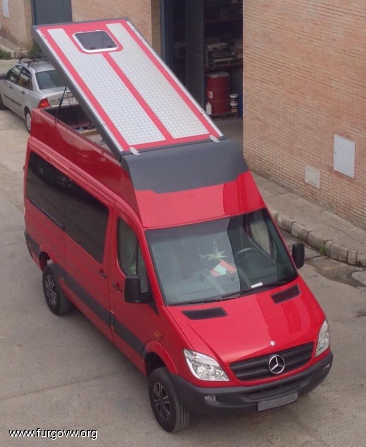

Respondiendo a Pronillo: el techo se va a homologar, estaba atado antes de cortar nada, trabajan sobre seguro
Ya hay un constructor, un ingeniero y un laboratorio que han fijado criterios y cálculos. Llevanos ya meses trabajando en ello codo a codo.
Respondiendo a IRONVAN: realmente se está poniendo un techo elevable sobre un techo elevado. Si la furgo hubiera sido de techo alto todo era más fácil, pero no cabía de pie dentro y no quería un techo SCA de una altura brutal, así que la decisión fue esta. Me quedan en el interior 185 cm, luego esta la cama y por encima de la cama un cámara donde poder almacenar algunas cosas. En la capuchina de delante queda para un armario muy grande. La cama hace 2 metros por la anchura de la furgo arriba. Por la parte de atrás un hueco de 1 metro y pico para acceder.
Tamaños y precios no hay, esto no es un techo que llega de Alemania y se coloca, esto es un techo a medida, cada pieza tiene su historia, los nuevos travesaños, los nervios, el techo portante, detalles y detallitos que solo puede hacer un GRAN profesional. Hay un curro muy bestia y con garantía de que aguante todo.
No tan solo puedes poner claraboyas... Van a ir dos guías aeronáuticas y acabado del techo con chapa lagrimada para poder cargar una barca, unas ruedas de repuesto, un baúl, la placa solar, lo que quieras vaya! Además puedes estar de pié encima de él sin ningún problema.
En fin, ya iréis viendo la progresión en las próximas semanas

Os pongo una foto con el techo ya prácticamente terminado
Solo falta la tela
Espero que os guste

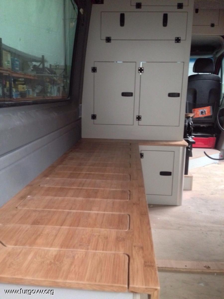

Aquí teneis la cama de abajo de la litera con un gran depósito de agua en su interior y el mueble que separa el asiento-cama de la parte de atrás
La cosa evoluciona
