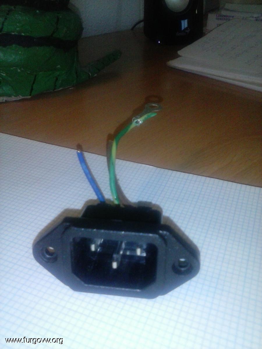

es de una fuente de alimentacion de pc y como discreta lo es un rato lo que pasa es que no se si aguantará la intensidad de corriente.
En la parte trasera del enchufe está escrito en relieve 220v - 10A pero no entiendo yo de intensidades y eso.

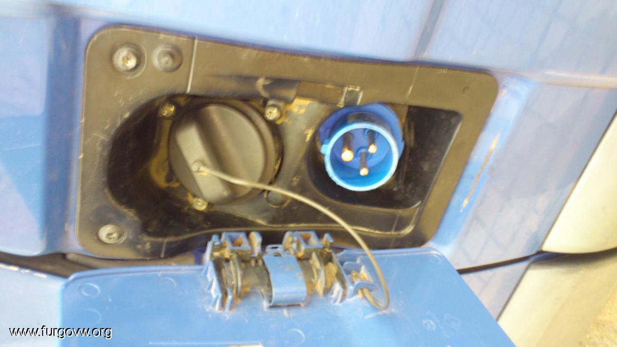

Yo lo tengo recien instalado en ese hueco. Estaba tan contento y ya me haceis dudar, y eso que soy de los que e visto apagar colillas de cigarro en gasoil para que me convenciera de que no hay peligro. Ahora sale la chispa electrica :( me cachisss.

Pues le e puesto una cetec de esas o como se diga, pero no me gusta como a quedado. En mi cabeza tuneandola un poco creia que podria enchufar y dejar la trampilla casi cerrada ( pos si llueve y eso ) pero que va, queda super abierta. De momento lo dejare asi pero me gusta mas tu idea. Si tengo tiempo y aprendo a subir fotos mañana las tienes  .fotografo .fotografo

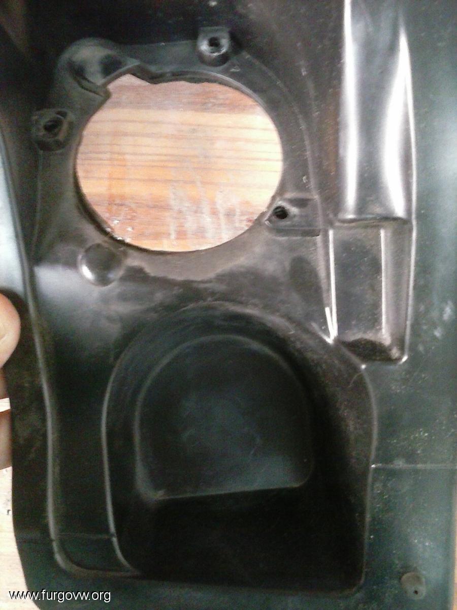

ya me lo he maquinado.
Unas fotitos pal personal
esta es la tapa de plástico que hay al abrir la puertecita de chapa exterior del gas-oil

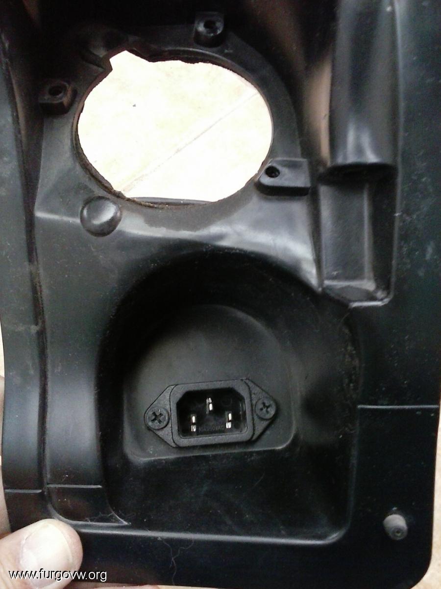

aquí ya la toma en su sitio

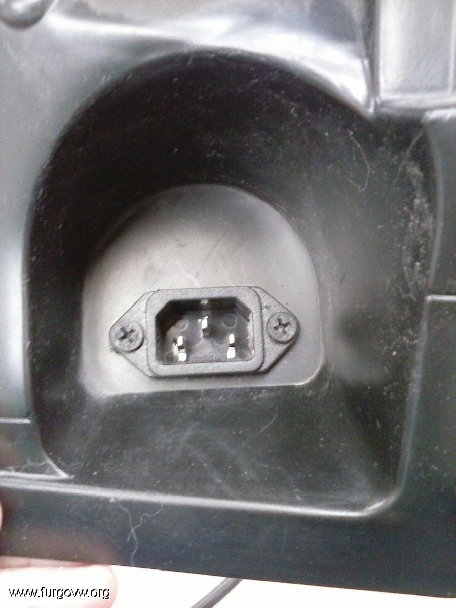

y el resultado final.
como discreto lo es a tope otra cosa es la seguridad, pero creo que con cuidado no tendré ningún problema ;D
