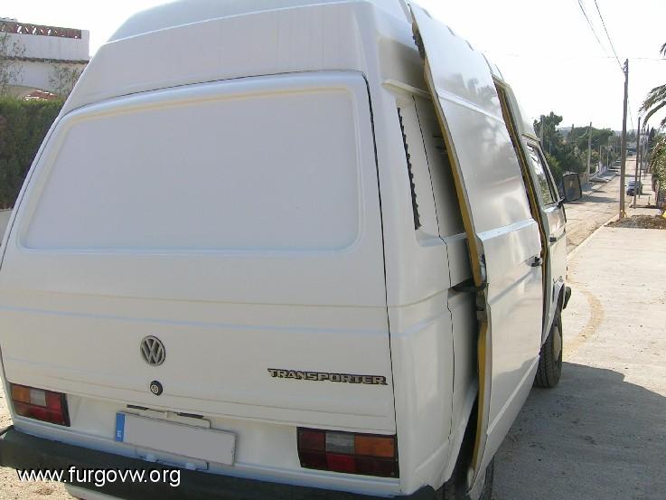

Así que aqui la teneis:

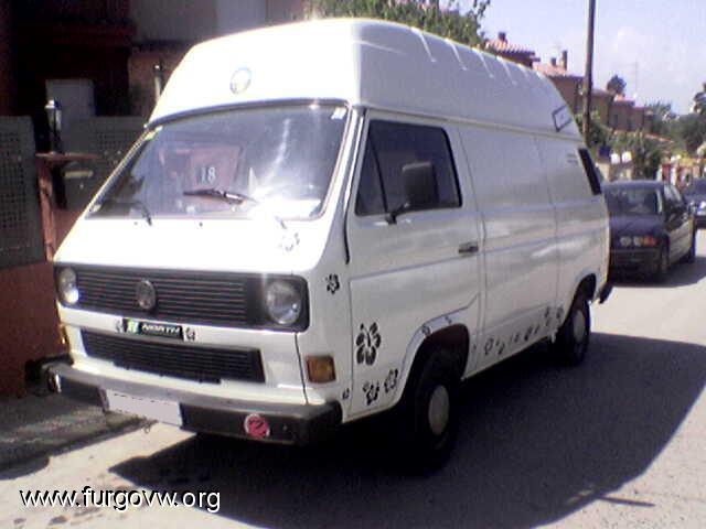

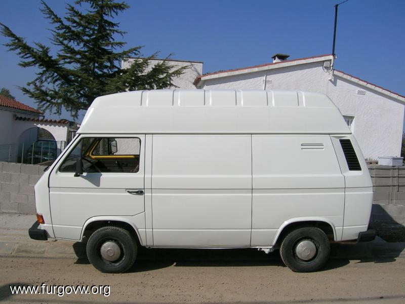

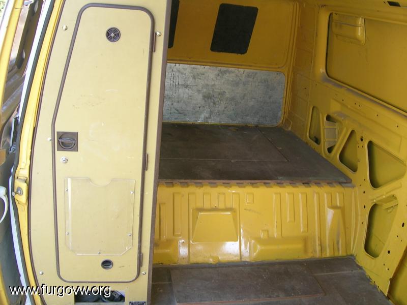

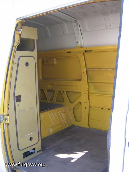

1º Reparación de chapa: Modus operandi > al chapista (pirata = barato= toda chapa + Pintar entera  700€)
El ya visto: BESITO que tenia
Después, sin él:
El canto trasero derecho:
Mismo lugar un fajo de euros después:
Dentro
Aqui mejorado, reparado, pintado y con el armario recuperado y colocado en su lugar (falta pintarlo mas adelante)
Que, va cogiendo forma?
Se aceptan (Piden) sugerencias y consejos

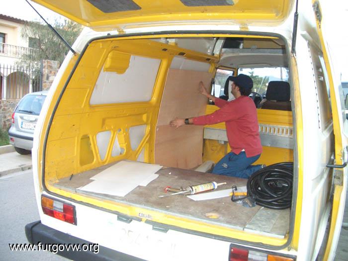

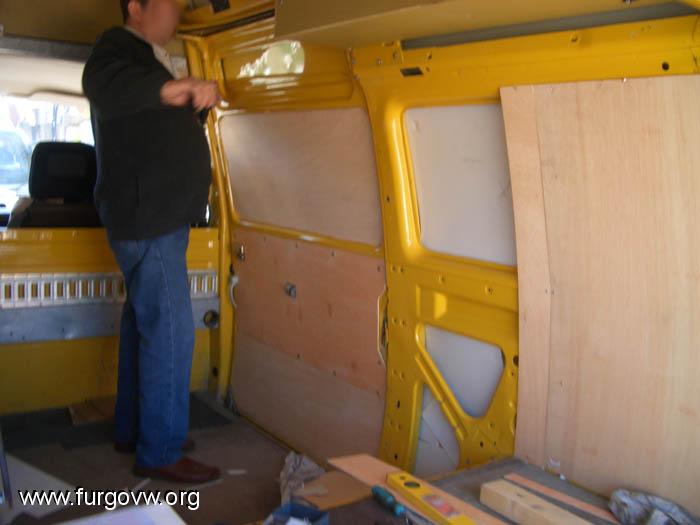

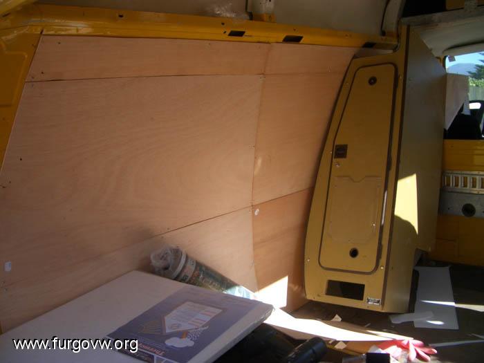

2ª Fase: Aislado y panelado.
Aqui os dejo el proceso, como siempre se agradecen comentatios.

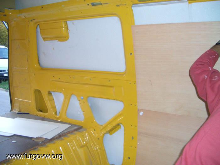

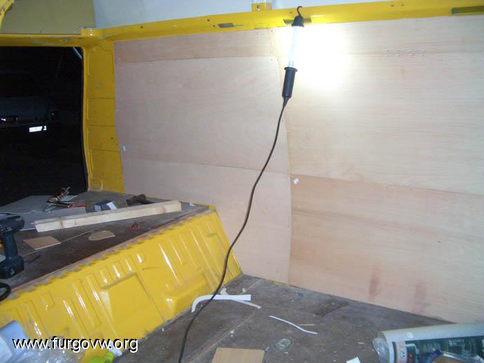

Colocando los primeros paneles del aislante (thermoplan) y madera. La madera la sujeto con tornillos autoperforantes rosca chapa
mi padre se ha unido al proyecto  ;D
Bueno hasta aqui ha dado de si la cosa. Ire colgando mas a medida que avance.

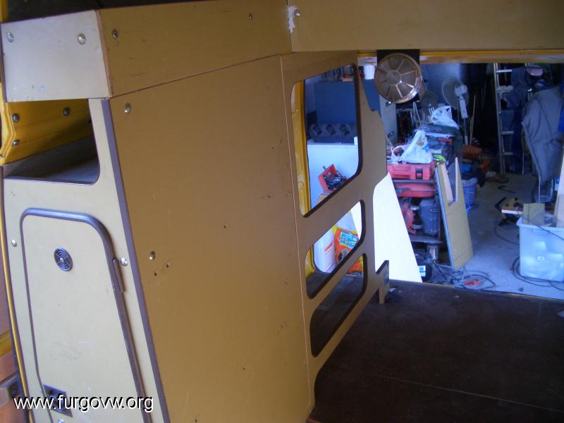

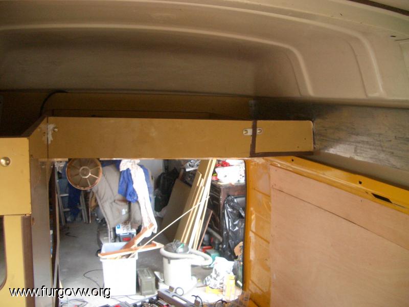

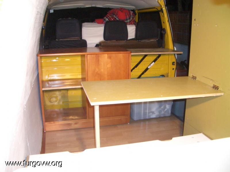

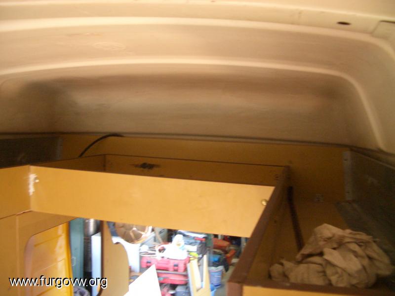

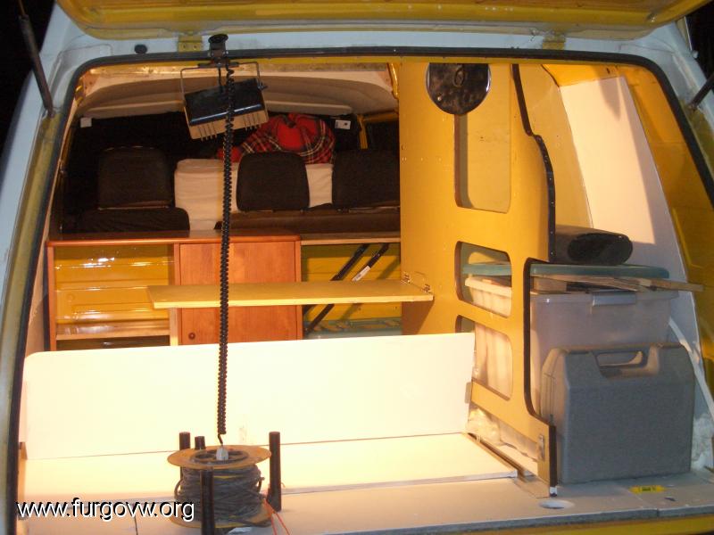

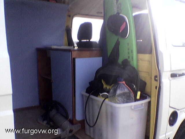

1- lo siguiente que he hecho, es separar una parte del maletero al mismo nivel del armario para meter el material de Kitesurf cuando me voy a la playita. para hacerlo aproveche el frontal del mueble viejo. en los agujeros voy a poner una red. me gusta como queda.
2 acabé la estantería pero ocupaba sitio de acceso a la mesa y era peligrosa asi que:
Pum! más corta esto tengo que cambiarlo, por que ha quedado chapucilla.

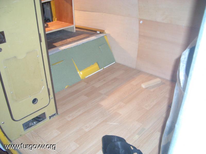

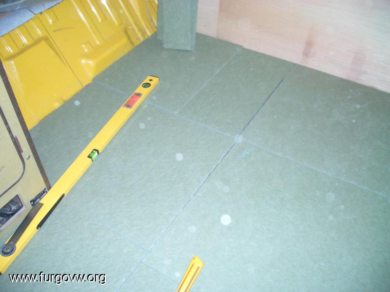

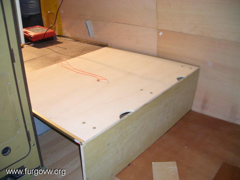

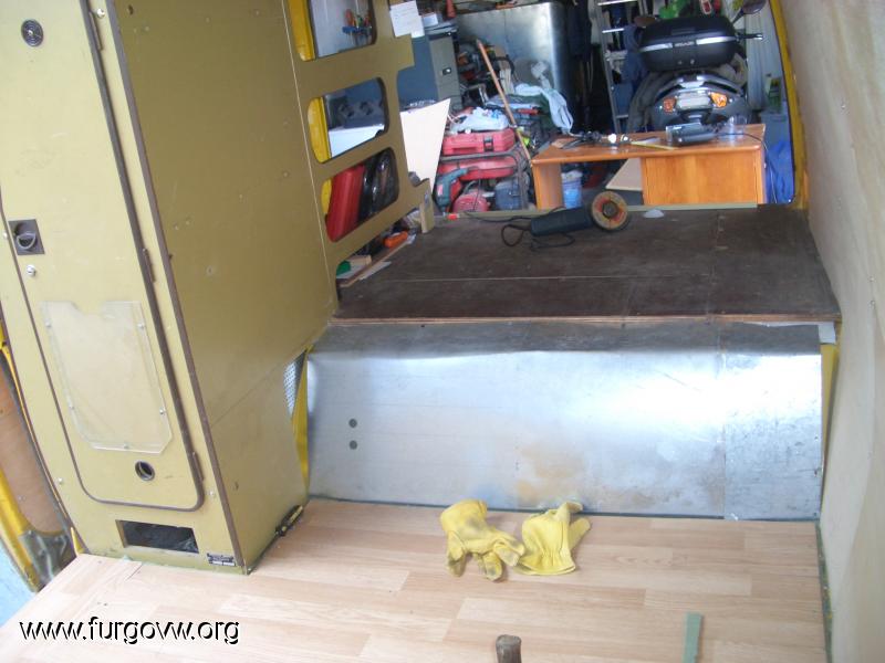

4 Aislando el suelo para el parquet

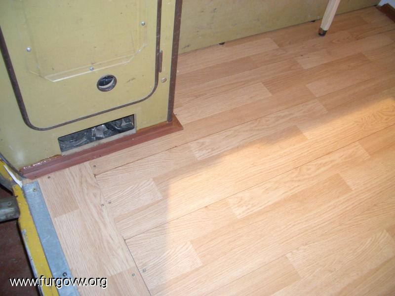

5 poniendo parquet
6 he puesto una chapa sobre el aislante para que no se viese.

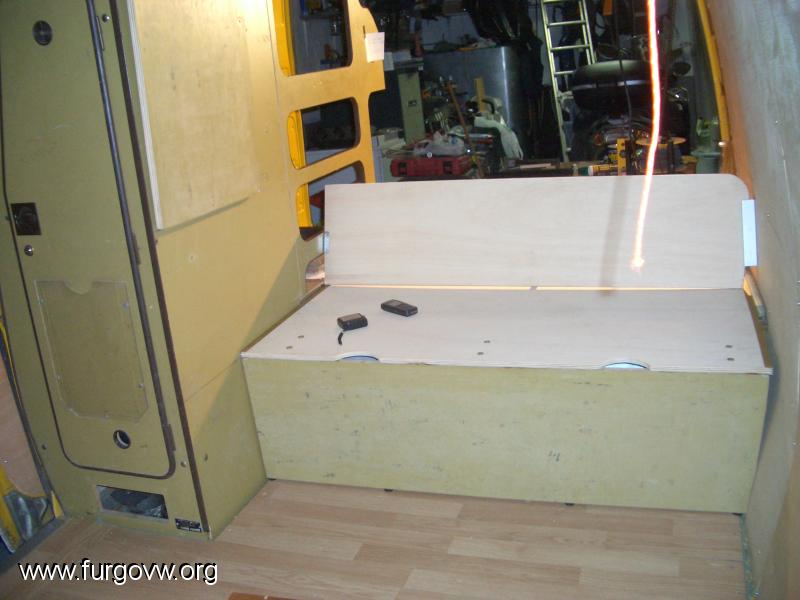

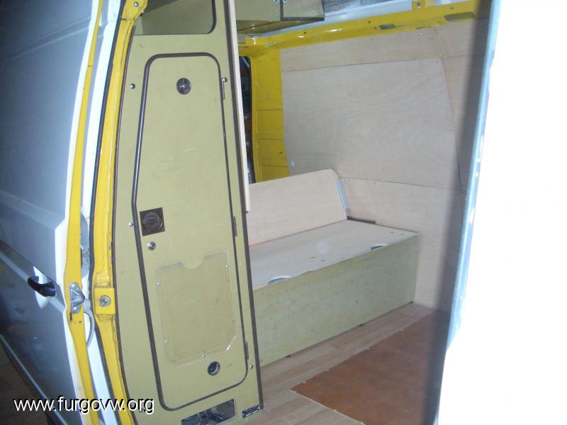

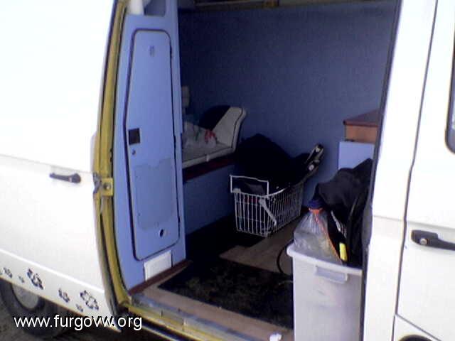

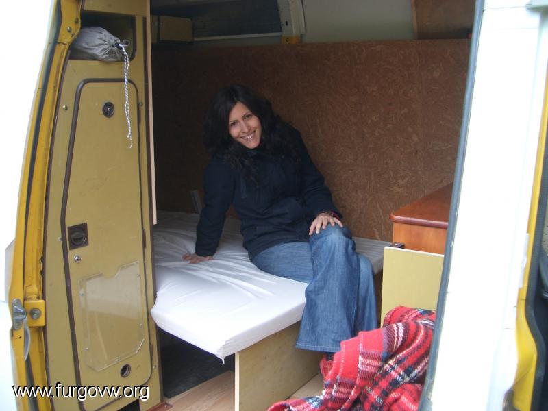

7 sillon- cama. Lo he atrasado para tener mas espacio, para ponerme y quitarme el neopreno en invierno, ahora podemos comer cuatro en la mesa (uno en frente de otro) etc...
8 posicion cama. simplemenrte, elevando el respaldo, se saca mediante las guias que se ven en la foto, se estira hacia fuera la cama y queda a nivel del otro tablon del motor.
Marrkintosh, he usado un aislante para parquet que compre en el AKI por 17 € 5m2. y como el parquet es reciclado, no acababa de encajar por que la junta estaba algo inchada, así que debajo del rodapies, lo he taladrado a la tarima de madera que hay debajo del aislante (el suelo marron que se ve en las primeras fotos. lo he dejado por que me nivelaba y aislaba el suelo. estaba en buenas condiciones.)

11 el remate del parquet
12 El mueble donde debo hacer el fregadero y colocar la cocina (idea modificada de la furgo de duee. Gracias noi)
A demas, el cofre cabe de coña.
"14" vista del tenderete montado desde atras.
15 mas de lo mismo con la zona para las cometas de kite

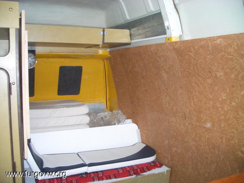

16 el sillon con el cojin temporal . no he colocado los colchones de detras
AH Y EL CORCHO DE LA PARED!!!

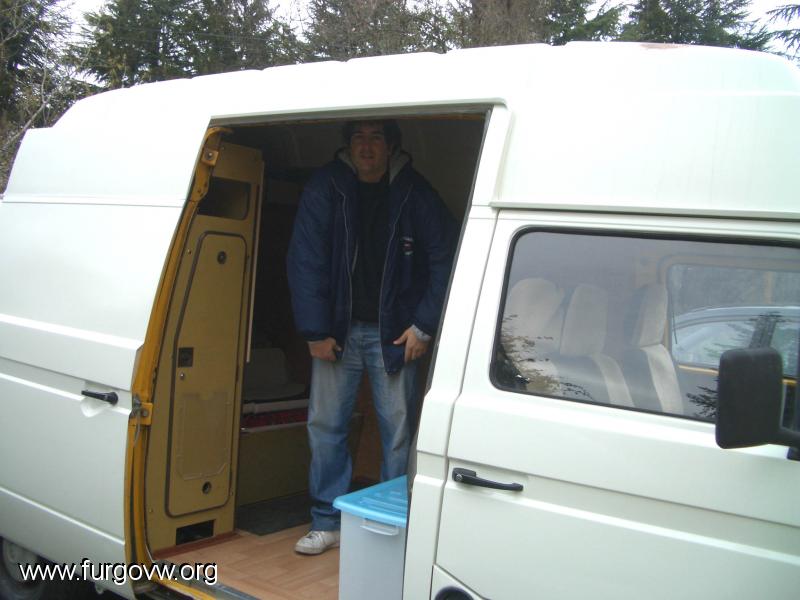

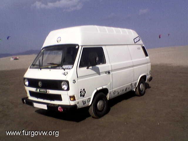

17 Hoy la hemos estrenado con una rutilla de 180 km se ha portado de coña, os dejo con las fotos.
Y tan agusto
Mi copi, nos muestra la cama estirada, con los colchones de la oferta del Lidl. Tengo que modificarlos un poco pero son cómodos. (eso parece) Hay mi niña, pareces un anuncio de lo mónaco!!!

bonita la furgo, y genial el precio del chapista pirata. Se dedica?
wagen
Toda la chapa y pintar por 700 lereles?
Lo puedes recomendar? Cómo de pirata es, en plan pirata cojo con pata de palo, con parche en el ojo, y con cara de malo? nanino noni ninoni...
(se me va un poco.. .loco1)
yutsemi
Pintura por 700?!!!!!!
Donde esta ese chapista?
No tiene mala pinta como te ha dejado la furgo
Aunque sea chapuza por ese precio no se puede pedir mas
El_gitanito
Olé Olé El_ Gitanito q Bonita es la vida
            Muaaaaaaaaaaaaaaaaaaaa
kitoneta
Gracias por las respuestas. es piratilla, piratilla. es un hombre que con su hermano tienen un terreno en una  zona de huertos y ahi se lo hacen ellos todo.  En cuanto al acabado, no lo ha dejadonada mal, a demas solo con que me hubiese reparado los boyos... encima pintada enterita, todo lo blanco y lo negro que se ve.
Que mas se puede pedir... bueno si que fuese de otro color, aqunque ya me he acostumbrado al blanco y me gusta. mas fresquito...

XABIGAL
va piyando colorcito e!?
te va a quedar de cojones seguro , buena restauracion , se lo merece ! jej
disfrutalo muxo, por cierto con que lo estas panelando ? ocumen y remaches o roscachapas ? me toca ami tamnien hacer algo del estilo,
suerte!!

Arkatxo
Hola Kitoneta!
Eso está quedando muy bien, buen trabajo han hecho y estás haciendo.
Quería preguntarte una cosilla. Yo también quiero cubrir las paredes con chapa de madera, ¿cómo las enganchas? ¿tornillos de rosca chapa?
Ánimo en la construcción de ese sueño y a seguir disfrutando con los bricos.
