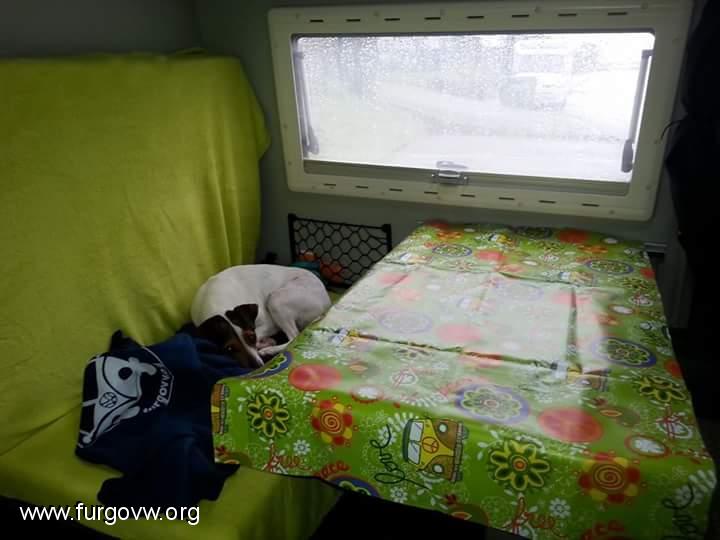

falta el reestyling de la mesa,con el nuevo mantel .meparto .meparto
manelrodi
manelrodi
manelrodi
Cita de: yumeres en Marzo 13, 2015, 21:40:08 pm
Pues aquí lo tienes!!!!!! ......., gracias por el regalo, quedó "niquelao".  ;) .......  .palmas .palmas .palmas
