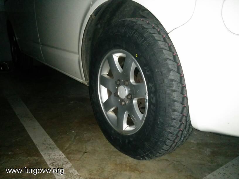

Yo llevo montadas las Toyo Open Country en medida 225/70 -16 en una llanta 7J, y sin problema.
Aqui puedes ver como queda.
Saludos!

Geri26
Buenas Hellnatxo,
Exacto, son de BMW, son ET44 - 7J, las de chapa de serie eran ET51 - 6.5J, por lo que teoricamente me ensancha el ancho de vias 14mm, lo que los neumaticos sobresalen aun mas, puesto que también he aumentado el ancho. Aun asi no sobresalen de las aletas, y visualmente tampoco queda mucho mas escandaloso, ahora bajo mi modo de ver queda la furgo proporcionada.
Los neumaticos los monté directamente en estas llantas. Teoricamente no deberia rozar en ningun sitio puesto que el ancho pasa de 215 a 225 y con las llantas de serie hay hueco de sobra.
La verdad es que no los he podido probar mucho, puesto que llevaré unos 200km con ellos, por suerte el domingo llovió y las pude probar en mojado y con un poco de barro.
No puedo compararlas con nada, puesto que llevaba unas Michelin Agilis cuando la compré, y no tiene nada que ver. COn el cambio de llantas y de medida noto mas aplomo, pensaba que flanearian mucho mas. En asfalto no hacen apenas ruido y tienen un rodar muy comodo, agarran muy bien en seco, en mojado hay que ir con un poco mas de ojo, pero aun asi responden mas que decentemente.
En campo la verdad es que me sorprendí, porque con la mierda de terreno que hay por aqui (como arenisca) que tanto en seco como en mojado no tiene un agarre decente, con estos neumaticos me sorprendí, puesto que me puse en un terraplen para intentar subirlo, y muy muy bien la verdad, luego en barro (nada profundo) se defienen lo suficiente, aunque se embozan rapido. De momento creo que he acertado con la elección. Falta ver como se comporta por nieve.
Y lo mas y mejor, le dan un aspecto a la furgo de bruta, y eso me encanta .baba .baba
En cuanto las pruebe mas os cuento.
Un saludo!

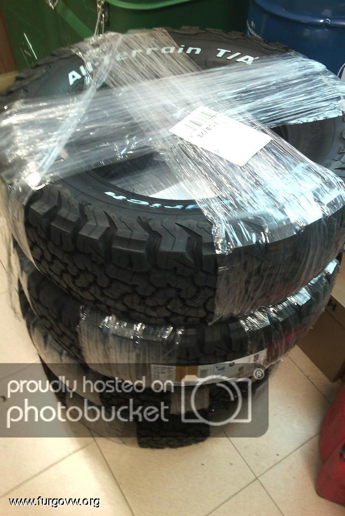

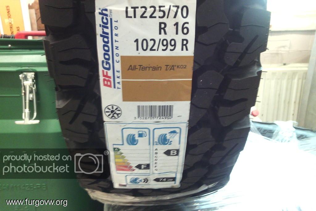

Por fin en casa...
KO2 225/70/16
.palmas .palmas .palmas .palmas .palmas
oleeeeeeeeeeeeeeeeeeeee
estas tardando en sacar fotos con ellas montadas¡¡¡¡
donde las has comprado?
Jon_Irun
Cita de: forote en Abril 25, 2016, 11:25:53 am
http://www.neumaticos-pneus-online.es/auto-neumatico/bf-goodrich/all-terrain-t-a-ko2/225-70-r16-102-r.html
Cuidado con el precio, que en una semana lo he visto variar de 150€ a 180€. Si no teneis prisa, con calma..  ;) ;)
