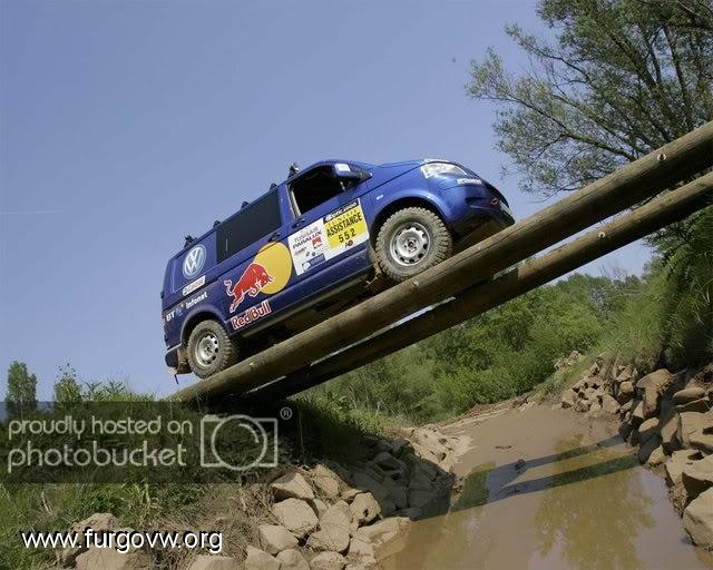

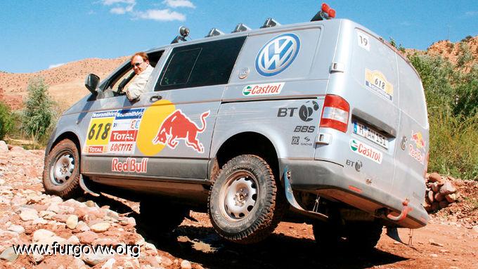

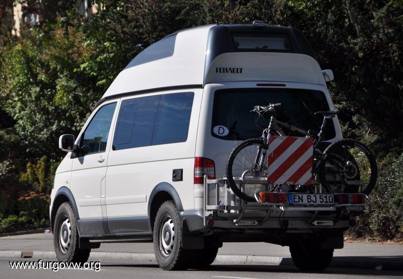

marcus
Para mi cada furgo tiene sus llantas, que va según gustos, como los colorines. Pero para las T5 4motion, definitivamente las del Touareg R5 en chapa.

Cita de: marcus en Mayo 22, 2015, 20:55:48 pm
¿Por?
Son de 16" ¿no?
marcus
Por como queda el conjunto  ;). Es un tema estético, si lo cruzas con las posibles medidas (16") y el interés ques sean de acero, pues bingo. Tampoco hay muchas opciones más.
