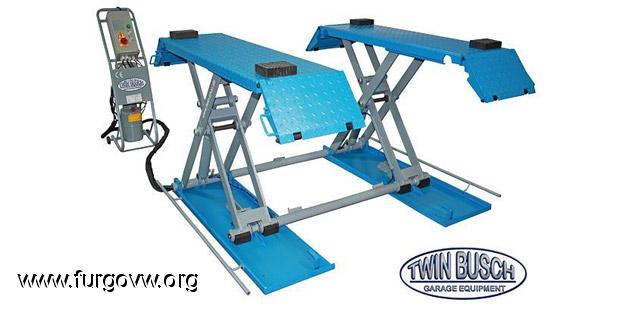

Ta, en muchos vehiculos los nervios tienen dos zonas para levantar, sobre todo en turismos. Por ejemplo en mi focus tiene en los nervios detras de las ruedas delanteras y delante de las traseras un rebaje en los nervios para levantar desde ahi con el gato o elevador, necesitas un accesorio en U que abraza el nervio y de ahi se levanta sin ningun problema!
Hay mil formas de levantar un vehiculo sin causar daños, en el caso de estos nervios doblados es por que ha apoyado el nervio con al superficie plana del brazo antes de apoyar en las punteras, lo mismo ni se dieron cuenta ya que lo normal es que no pase, que este a la misma altura.
Por eso me molan mas los elevadores de tijera, apoyan las ruedas completamente y no se hace apoyo en ningun sitio! En el taller donde voy los tienen asi y es una delicia, tan solo te subes encima y darle al boton!

Por supuesto que se puede, si lo quieres para cambiar ruedas, los que tienen aqui llevan unos tacos de goma que apoyan en los bajos (donde los coloques) y al subir solo tienes que quitar los pasadores y se descuelgan las puntas, lo que deja las ruedas al aire.
Pero solo veo necesario levantar el coche sin sus ruedas cuando es para cambiarlas o reparacion en los perfiricos de la rueda, si no, todo coche deberia subir apoyado en ellas.

arkaizt
Aqui se ve! es algo parecido a esto, aun que en esta foto parecen demasiado cortos. es como una mezcla entre los dos que he puesto.
